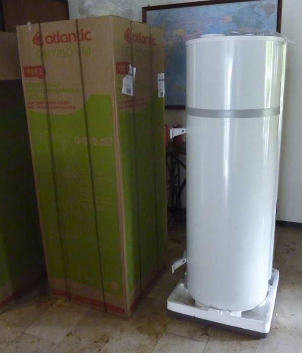

Mijn 2 150l Calypsos zijn gearriveerd. Levering heeft ongeveer 7 wkn geduurd. Het zijn handzame apparaten. Niet te groot en je kunt ze met 2 personen redelijk verplaatsen. Nu nog installeren.......Afbeeldingslocatie: https://tweakers.net/ext/f/gAmlvL98eLXH37UkMvY75a6o/full.jpg[img=696,812]

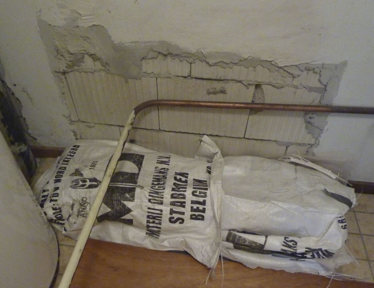

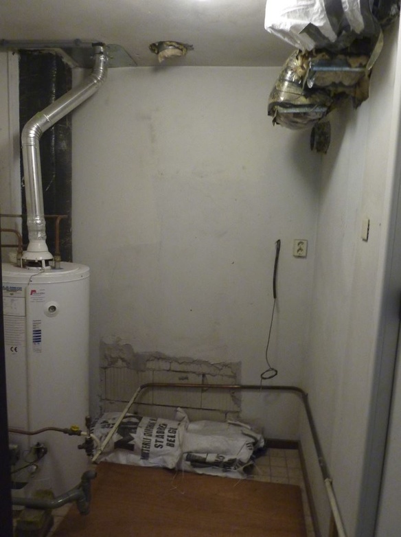

Vandaag mijn hetelucht kanalen uit het stookhok gesloopt met als plan om 1 van mijn Calypsos op te hangen. Toen kwam ik de volgende muur tegen (zie foto).
Nu begin ik te twijfelen of deze muur wel 600 of 300kg kan dragen? Heeft iemand daar ervaring mee of verstand van?

@bvuaemal Kun je zien of dat blokken met holle cellen zijn? Of zijn ze massief?
Panasonic Aquarea High Performance KIT-WC05JE5 (5 kw), 2750wp oost/west, 660 zuid, 2x Atlantic Calypso wp boilers
Nee dat houd cellen beton niet, of de muur komt om, of waarschijnlijk eerst de pluggen uit de muur want die vinden geen grip tenzij door en door. Kun je niet ondersteunen? Soort van tafel maken?

Misschien een plaat (of 2) tegen de wand, de plaat steunt af op de vloer. Bouten moeten door en door, dus anker aan de andere kant van de cellenbeton, liefst daar ook een plaat(je).
@JoKo das een goeie ja. Wel alsnog aan de wand vastzetten.

@bvuaemal ik ga lijnrecht in tegen de reacties hierboven mij, maar er wordt over cellenbeton gesproken, maar dat is het zeker niet. Dit zijn kalkzandsteenblokken bijna altijd gebruikt voor dragende muren. Als je goede pluggen, desnoods keilbouten (maar beetje overkill) gebruikt gaat dat echt goedkomen. (Ik heb zelf aan zo'n muur 800 kilo hangen van een houtzoldertje dat we later gebouwd hebben.)

1 Vandaag een paar gaten in de blokken geboord en met een boroscoop gekeken --> conclusie blokken zijn massief
2 Het bestek van mijn huis specificeerd kalkzandsteen
Dus we kunnen er van uitgaan dat de muren van kalkzandsteen blokken zijn.
Om het gewicht te verdelen kan ik elke calypso aan een verschillende muur zetten dus dan word het gewicht 66+150= 216kg per muur
Hoe denken jullie daar over? Of toch maar een paar steunjes er voor kopen (wat weer andere problemen gaat geven want onder de Calypso zitten de hetelucht kanalen.....
  • llevering
  • Laatst online: 25-09 09:50

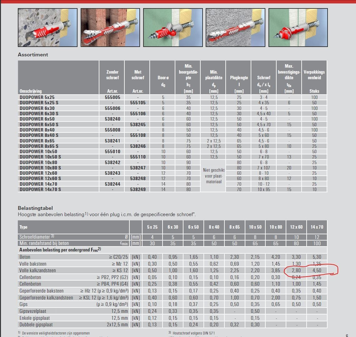

Als je een Fischer Duopower plug gebruikt, mag je er in de volle kalkzandsteen 125kg per plug aan hangen.* De muur schrikt of knippert er ook echt niet van, als kalkzandsteen blok op de onderste rij van een huis met 3 bouwlagen staat, moet hij alle stenen + verdiepingsvloeren + het dakgewicht nog dragen. Daar gebeurd echt niets mee. :)
* Linkjes voor wie het wil narekenen of andere diktes pluggen wil nagaan:
https://www.fischer.nl/-/...s/prospekte/duopower.ashx
https://www.berekenen.nl/...ilogram/resultaat#5sapbrs

Ik heb ook ooit wel eens twijfel gehad, ik heb toen gewoon twee houten balken tussen vloer en dak gemonteerd (tegen muur ), en daar het zware apparaat tegen aan gehangen. Een hout draad bout is bij mij nog nooit uit het hout gekomen, een plug uit de muur al regelmatig hoe goed ze ook beweren te zijn.....

Al eens gedacht aan een goed Chemisch Anker met een stuk draadeind,
vaak de beste oplossing voor deze gewichten.

Nog niet aan gedacht. Ik ben/was meer bezorgd of de muur het wel aan kan.
Anders had ik wel een atlantic steun aangeschaft maar er zitten hetelucht kanalen onder de plaats waar de WPB moet komen. (en ik was van plan om een gedeelte van deze hetelucht kanalen te laten uitsteken zodat ik daar als dat nodig kan zijn in de toekomst nog bv ventilatie op aan kan sluiten.
Verdere ideeen zijn welkom.
Ik was van plan om 4 van deze pluggen te gebruiken
https://www.gamma.nl/asso...4x70-mm-2-stuks/p/B584392
Dat zou volgend de tabel 280 -450 kg per plug moeten kunnen houden. Met nog wat reserve voor wat zachter kalkzandsteen.
Afbeeldingslocatie: https://tweakers.net/ext/f/g7S0PQMDzjy95Gny98GegLCU/thumb.jpg
bikeparts schreef op vrijdag 10 mei 2019 @ 02:04:
  • bvuaemal
  • Registratie: Februari 2017
  • Laatst online: 27-09 21:07
Daar was ik eigenlijk bang voor. Ook of deze draad recht of conisch/schuin is. Vandaar de vraag. Heeft iemand een link naar dit puntstuk met een puntstuk met een vlakke en wat bredere kant? Dus nog even verder zoeken.
Ik ga ook evennaar de profitpijp kijken. Bedankt.

  • Jim423
bvuaemal schreef op maandag 13 mei 2019 @ 19:08:
Overleg met mijn echtgenoot gevoerd hoe lang ze zonder warm water zou kunnen.... in eerste instantie was het antwoord 1 dag ........ toch voelde ze zich niet comfortable dat een slang tzt zou kunnen gaan lekken/breken dus toen kreeg ik een dag meer.
Heb uiteindelijk besloten om toch maar koper te gaan installeren.........
In 8 uur heb je 2 boilers toch wel aangesloten? Lucht, afvoer ILC etc kan allemaal later.
Gewoon even goed bedenken hoe je het gaat doen, zorgen dat je alles in huis hebt, en eventueel even proefleggen of alvast wat dingen vantevoren op maat maken.
AMD Ryzen 5800X - 32GB DDR4 Corsair RGB - XFX 6900XT - Panasonic HIT 990Wp - AE200L WPB met cv-ondersteuning

Dat moet wel lukken. Maar zoals zo vaak kom ik meestal nog zaken tegen die niet geplanned zijn. We zullen zien. Zondagavond wordt de gasleiding afgebroken en het stukje muur gestukadoord.
Maandag de boilers tegen de muur en het leidng werk aansluiten. (water - lucht - afvoer en electriciteit)
Jim423 schreef op donderdag 16 mei 2019 @ 21:41:
