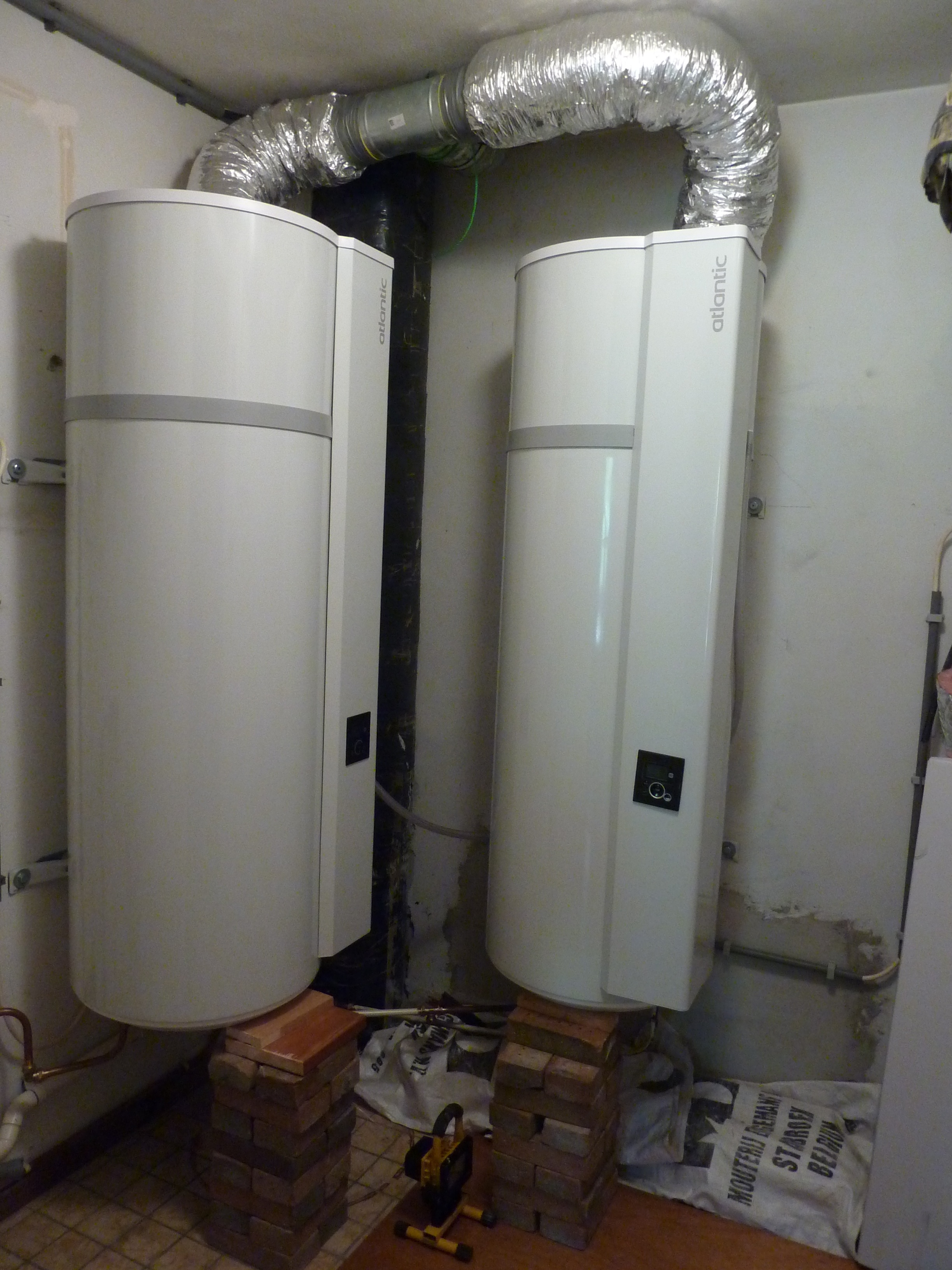

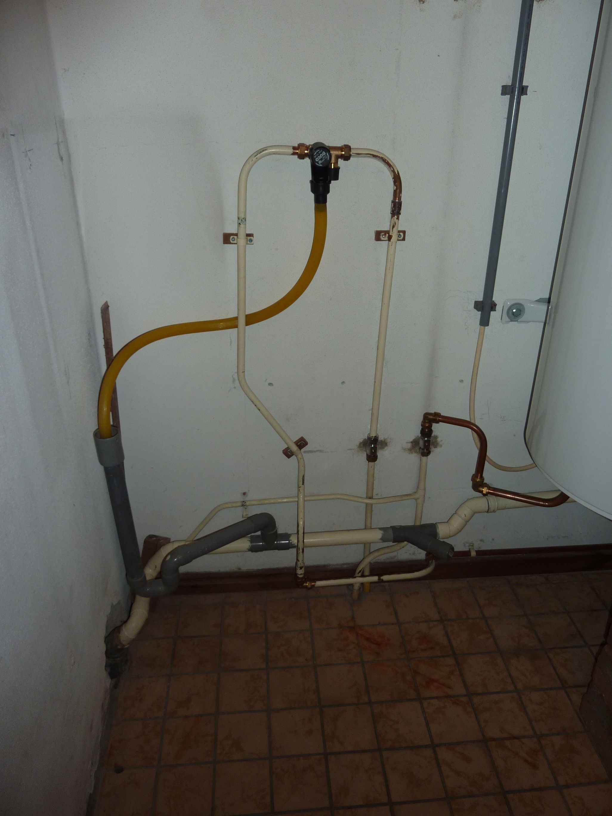

De beide Calypsos zijn geinstalleerd en werken. Heeft toch nog wat meer tijd gekost dan gedacht. Beide Calypsos staan in serie met 1 inlaat kombinatie (6 bar) zonder afsluiters. Ik heb alleen 2 T stukken aan de waterkant tussen de boilers geplaats om deze te kunnen drainen.
Voor de zekerheid er toch nog wat diy steunen onder de boilers geplaatst.
Beide boilers staan op aparte groepen en op aparte fases
Het gebruik van Guso ringen met de flexibele leiding en de PVC tape is een aanrader
Ik moeste beide stroom draden vervangen omdat het geinstalleerde draad aan de korte kant was (<1m)
Mijn les die ik heb geleerd is dat je geen bestaand gesoldeerd leiding werk moet gebruiken. In mijn geval gaf dat lekkage. Gelukkig zat dit stuk tussen de toevoer afsluiter en de inlaat combinatie zodat ik het kon uitbouwen zonder de WPBs te hoeven drainen. ;)
Verder moet ik de lucht toevoer aansluiting nog monteren en 2 terugslag kleppen in de afvoer want als 1 boiler aanstaat dan komt een klein gedeelte van de gekoelde lucht uit de andere boiler. Dit was te verwachten maar ik wil eerst wat ervaring opdoen voordat ik mijn uiteidelijk opstelling vastleg.
En natuurlijk subsiedie aanvragen

@bvuaemal Had je voor de luchtafvoer niet beter een Y koppelstuk kunnen gebruiken? Nu lijken de WPB's de koude lucht bij elkaar naar binnen te blazen. Zelfs als ze tegelijk aanzijn heb je zo toch een ongewenste luchtstroom?
Edit: Of is het de inlaat?
[ Voor 6% gewijzigd door Deveon op 27-05-2019 16:46 ]
  • bvuaemal
  • Registratie: Februari 2017
  • Laatst online: 27-09 21:07
Inderdaad dat was beter geweest, maar had het probleem niet opgelost.
1 met een y stuk zou je nog steeds lucht terug circuleren (wel minder). Je hebt nl overdruk in de uitlaat en onderdruk in de inlaat . Met een T stuk is alleen het drukverschil groter dus meer recirculatie. Dus mijn vertek punt was dat ik altijd een terugslag klep nodig had, zelfs met een ystuk, volgens mij was er een forum lid die met een y stuk ook terug stroom had.
2 een t stuk is wat kleiner dan een y stuk dus gezien der ruimte paste dat beter
3 y stuk is 2 keer zo duur als een t stuk
4 als beid WPBs aanstaan heb je volgens mij geen terug circulatie
Deveon schreef op maandag 27 mei 2019 @ 16:45:
  • reneeke1970
  • Laatst online: 13:48
bvuaemal schreef op maandag 27 mei 2019 @ 16:23:
Oude leidingen kun je best hergebruiken, ik doe niet anders. Alleen geverfde kun je niet gebruiken, door het schoon schuren krijg je groeven die de knel ring soms niet dicht krijgt. Als je meer oud had gesloopt had je heel wat knietjes kunnen besparen, hoop dat je niet teveel weerstand krijgt zo.
Ik doe alle bochten buigen en dan enkel met sokken aan elkaar maken.

Correct.
In mijn geval heb ik een bocht in een oude leiding gebogen waardoor waarschijnlijk een slechtgesoldeerde verbinding kapot ging.
Mijn leidingen waren geverfd maar die heb ik netjes geschuurd en dit heeft geen problemen gegeven met de knel koppelingen.
reneeke1970 schreef op dinsdag 28 mei 2019 @ 09:58:

@bvuaemal
Het t-stuk en stukje leiding naar buiten is niet geisoleerd.
Krijg je dan geen condensvorming aan de buitenkant?
Er bestaat geisoleerde spirobuis. Of pak het in met armaflex ( of tape) of een ander isolatiemateriaal.
[ Voor 16% gewijzigd door AUijtdehaag op 30-05-2019 09:09 ]

@AUijtdehaag
Goed dat je meedenkt Dat stel ik op prijs
Dat Klopt. Gelukkig heb ik momenteel niet zo veel last van kondensatie.
Het uiteindelijke plan is om dit stuk te gaan isoleren als al mijn mogelijke problemen zijn geaddresseerd.
Maar eerst moet ik
1 experimenteel uitvinden of mijn 4-5 m lange dubbelwandige stalen pijp (niet geisoleerd) waar de koude lucht door naar buiten wordt gestuurd kondensatie problemen aan de buitenkant geeft. Zo ja dan moet ik hier nog een geisoleerde leiding door heen trekken. Omdat deze leding dubblewandig is hoop ik dat het meevalt

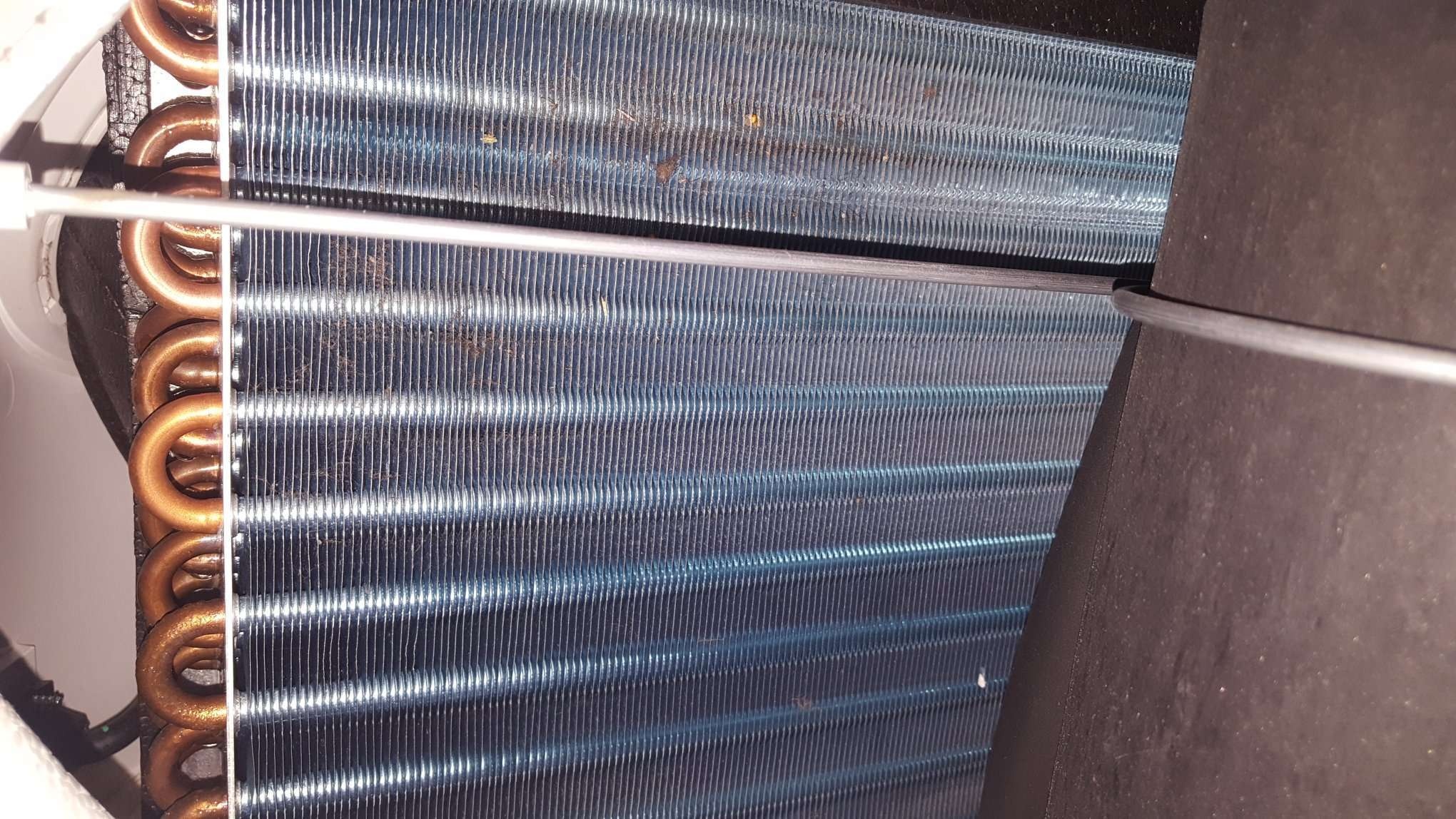

  • busscherski
  • Laatst online: 27-09 13:38
Jim423 schreef op zaterdag 2 maart 2019 @ 00:58:
@busscherski Misschien toch maar de extra fan? Of wisselaar ertussenuit. Dit schiet ook niet op zo.
Andere workaround is misschien (op timer) om hem om de 4 uur een 15min rust te geven. Dan schiet bij mij de temp bij de verdamper direct omhoog richting de 20 graden dus zou redelijk moeten ontdooien. Ik zeg workaround omdat het flowprobleem niet is opgelost natuurlijk, dat kost je sowieso rendement.
Vandaag de wpb omgebouwd naar zomermodus.
Eerst met de L/L warmtewisselaar er nog aan en alleen een halve meter luchtleiding aan de uitblaasopening de luchtsnelheden gemeten. Ik kwam op gemiddeld 4.3 m/s (gemiddelde van 10 meetpunten). Bij een effectieve luchtleidingdiameter van 150 mm is dat 274 m3/uur.
Vervolgens de leiding naar de luchtaanvoer weggehaald. Toen kwam ik op gemiddeld 5.8 m/s => 369 m3/uur.
Ik denk dat mijn metingen een tikkeltje aan de lage kant zijn want ik had hier 390 m3/uur verwacht.
Dus nu weet ik eigenlijk hoeveel debiet ik verlies door de L/L warmtewisselaar, namelijk zo`n 26%. En ik zit
minder dan 9% onder het doel van 300 m3/uur.
Misschien moet ik hier qua debiet maar tevreden mee zijn.
Zo ziet de verdamper er uit na 3807 draaiuren sinds september 2018.
In feite zuig ik aan vanuit buiten, ziet dit er normaal uit?
verdamper
  • Jim423
  • Laatst online: 09:06
Dat ziet er wel redelijk normaal uit. Maar dat is wel door de WTW heen gekomen dan.
Het is natuurlijk wel zo dat bij aankoppelen van de afvoer de 274m3/h nog verder daalt. Ik vermoed dat daarom de unit in storing valt (bij vrieskou). Voor puur SWW niet zo'n probleem (je kan zelfs met de timer nog een rustmoment in bouwen zodat hij ontdooit) alleen voor cv-ondersteuning wel natuurlijk (24/7). Maar je ging naar een monoblock toe toch? Dan kun je deze setup gewoon zo laten denk ik. Zou wel even de verdamper schoonmaken.
AMD Ryzen 5800X - 32GB DDR4 Corsair RGB - XFX 6900XT - Panasonic HIT 990Wp - AE200L WPB met cv-ondersteuning

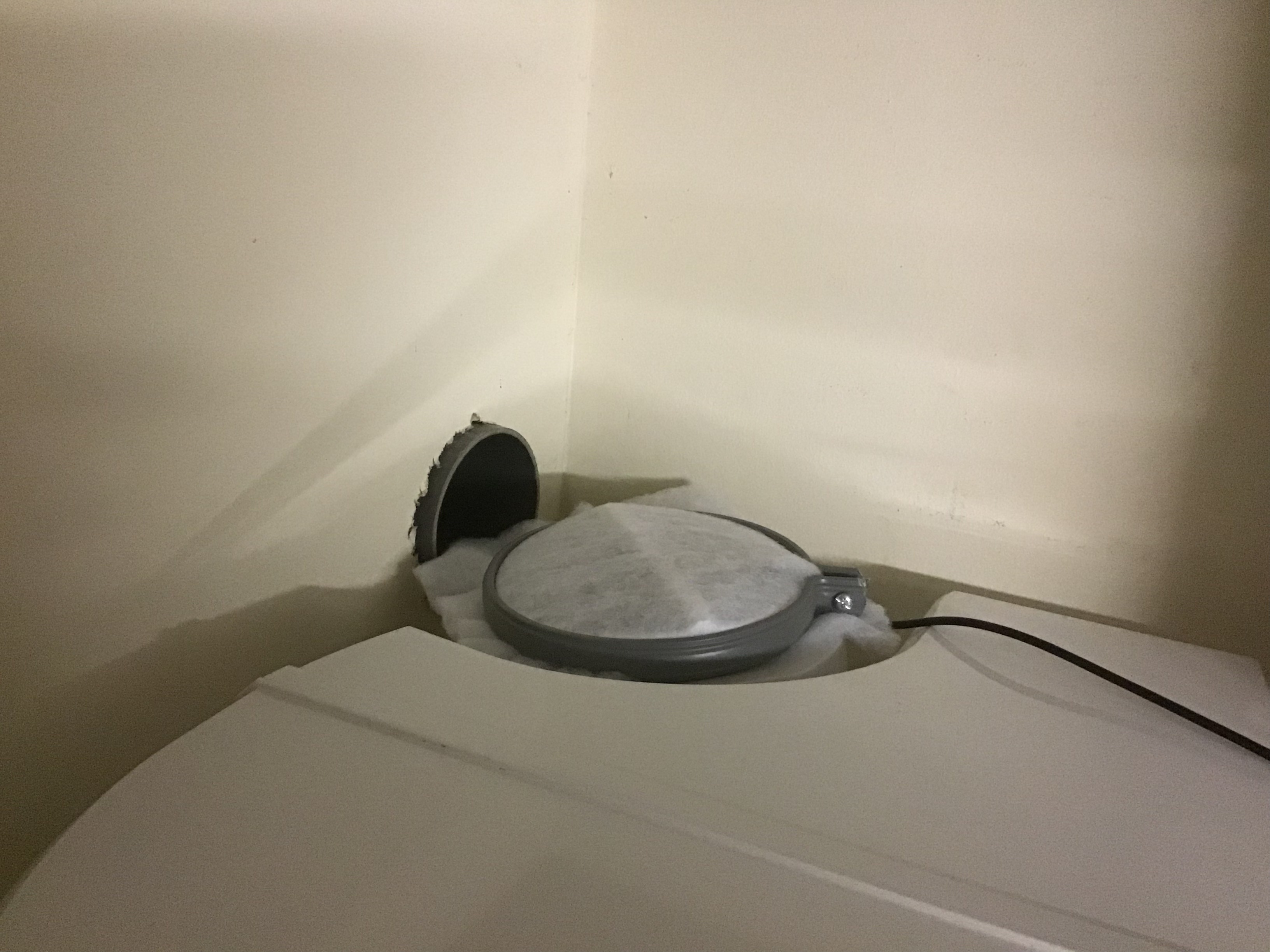

Je verwacht het echt niet, maar ik heb een Filter..... voor de WPB geplaatst. Eerst hier even gewacht op meldingen van eventueel negatieve effecten maar die zij er kennelijk niet.
PV- 8530Wp..... SWW- Atlantic 200….. WP- Daikin 3,5kW….. Foto’s.....
  • Jim423
Hooguit iets flow verlies maar met of zonder filter voel ik geen verschil dus het zal weinig zijn.

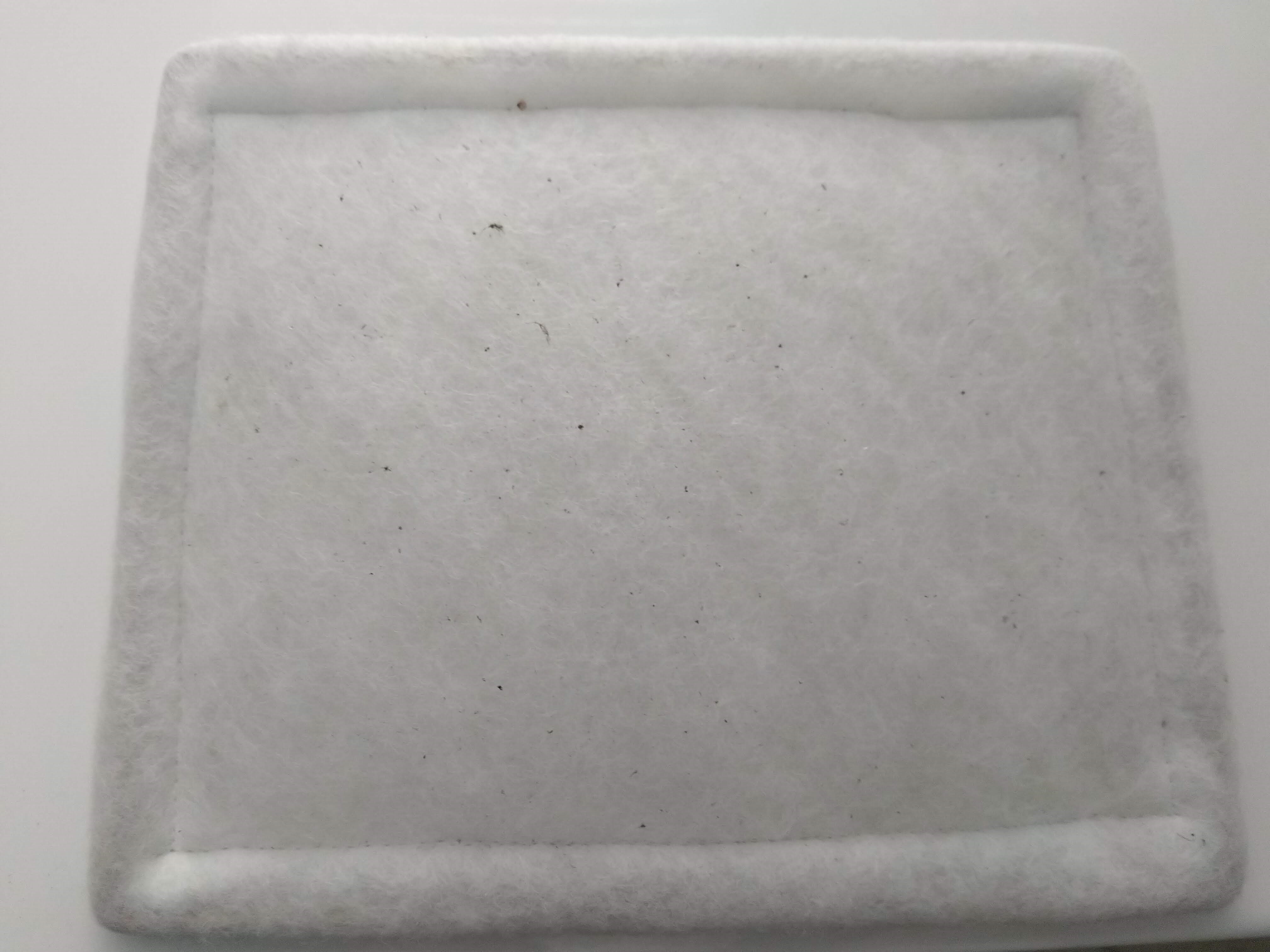

wizzopa schreef op woensdag 12 juni 2019 @ 18:40:
Wat deed je nu wel positief besluiten?
https://gathering.tweaker...message/57298507#57298507
Hier ook weer een nieuwe erop, deze zat erop vanaf 3 december.
Afbeeldingslocatie: https://tweakers.net/ext/f/SIaZy5Zr08tKMW84AvXWnIzf/medium.jpg
  • Speedy-Andre
  • Laatst online: 13:28
Speedy-Andre
Sony ZL, XA, Nokia XR20
Afbeeldingslocatie: https://tweakers.net/ext/f/VFZ8OFm1BCpi2tXZIhZTTzJY/medium.jpg
Dat is de oogst sinds 22 december, wat klein grut als spinnetjes waardoor de verdamper schoon blijft.
Verbruik vergelijken met een jaar geleden is lastig omdat de lucht temperatuur invloed heeft en ik toen nog speelde met de water temperatuur en de timer.

klump4u schreef op woensdag 12 juni 2019 @ 20:29:
Jij zuigt aan vanaf buiten?
  • Speedy-Andre
Speedy-Andre
basvn schreef op woensdag 12 juni 2019 @ 20:38:
Volgens mij direct de lucht van een houtkachel :X
  • klump4u
klump4u
Full electric in Zuid-Limburg
Binnen met een 100mm opening in de muur ernaast.
En DSM- Chemelot op 3 km
Afbeeldingslocatie: https://tweakers.net/ext/f/rD0XHWV72AJWdscv1fAQWtVR/medium.jpg
  • Jim423
Speedy-Andre schreef op woensdag 12 juni 2019 @ 20:40:
Nee dat was ik :+
Zal na de winter eens een foto schieten van mijn filter. Zou bijna ook een foto erbij doen van de oorzaak, de achtertuin hiernaast lijkt eerder op een houtzagerij...
  • wizzopa
  • Laatst online: 11:30
De bekende kat uit de boom kijken, en voortschrijdend inzicht zullen we maar zeggen. ;)
