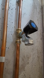

Vandaag 2x 200L Altantic Explorer 3 binnen gekregen. Ik ga ze in serie plaatsen. Twijfel toch nog of er van de warme uitlaat (waar de diëlektrische koppeling op zit) van wpb1 naar de koude inlaat van wpb2 ook hier nog een diëlektrische koppeling moet komen. Weet iemand dit? Op koude inlaat wpb2 komt dus het warmte water van wpb1 binnen.
Waarom zou je het niet doen, al is het maar vanwege de garantie en voorkomen is beter dan ... :)

In theorie zou het niet hoeven. Alleen gezien beide vaten een eigen aarding hebben en verder geen onderling contact behalve die waterleiding is er een kleine kans op een minieme zwerfstroom. Dus ik zou het toch doen.

Thanks, dan toch maar even snel bestellen...

Er zit er toch een bij elke wpb in een zakje?

Is er geen extra nodig op de koude inlaat dan? I.v.m. serie schakelen.

Ik hoop dat je het over het zelfde hebt als ik, dat kleine koppelstukje dat alleen op de warme kant komt.
2x ontkoppelen lijkt me nogal overdone :)

Je zet bij beide boilers de koppeling op de warme kant. (uitgang) WPB1 is dan geisoleerd van WPB2. En dan WPB2 is geisoleerd van het leidingnet. Je hebt er dus maar 2 nodig :)

Geldt dit dan ook voor de warmtewisselaar? Moet hier ook een "ontkoppeling" komen?

Ja. Staat ook in de handleiding. Die koppeling is overigens niet meegeleverd.

Mijn boilers staan ook in serie. Heb op beide boilers de koppeling gezet.

In het andere topic staat iets over een onderdrukbeveiliging en geimplodeerde boilers, moeten wij ons als wpb-bezitters waar de wpb op zolder staat zorgen maken?
Remco45 schreef op zondag 3 maart 2019 @ 08:26:
Onderdrukbeveiliging (Beluchter) Boiler
Nu de leverdatum van mijn WP in zicht komt, ben ik bezig de diverse onderdelen van het systeem te bestellen. Mijn boiler komt op zolder( 1e verdieping) en dus moet er behalve een inlaatcombinatie en de Overdrukbeveiliging ook een Onderdrukbeveiliging ofwel een Beluchter op. Het viel me op dat over dit onderdeel niet wordt gesproken in dit forum en toen ik gisteren een mede-tweaker vroeg of hij die had geïnstalleerd was het antwoord ontkennend.
Als een boiler zodanig is geïnstalleerd dat de leidingen lager uitkomen, dan kan bij tappen en gelijktijdige afgesloten waterleiding een onderdruk ontstaan. De boiler kan dan (deels) imploderen...nou ja...dat gaat echt niet met een klap maar het is wel einde boiler.
Op internet deze foto gevonden. (Edit: 180 liter inhoud).
[Afbeelding: Geimplodeerde boiler]
Deze foto is van een zonneboiler welke op een zolder stond. Waterleiding was afgesloten omdat in de kruipruimte de SWW leiding moest worden doorgezaagd. Door de hevelwerking bleef het water eruit lopen, ontstond er een vacuüm met imploderen als resultaat.
Misschien een idee om dit in de startpost te vermelden?
Edit: wellicht ten overvloede maar zoals elke beveiliging moet deze direct - dus zonder afsluiter ertussen - op de boiler worden aangesloten.

Wolly schreef op zondag 3 maart 2019 @ 09:39:
Zoals daar wordt beschreven is dat een uitzonderlijke situatie die ontstond door eigen handelen.
Ik kan me zo iets wel voorstellen als er anderen in huis zijn die niet weten dat de hoofdkraan dicht is.
De handleiding vermeldt hier niets over, maar dat kan aan mijn kennis van de Belgische taal liggen :P
  • Jim423
  • Laatst online: 17-08 23:39
In het andere topic staat iets over een onderdrukbeveiliging en geimplodeerde boilers, moeten wij ons als wpb-bezitters waar de wpb op zolder staat zorgen maken?[...]
Van wat ik kan vinden gaat dit om koperen ketels. Die zijn natuurlijk een stuk slapper.
Ik heb al meermaals de ILC dicht gezet en de warmwaterkraan beneden open, is totnogtoe goed gegaan.

Jim423 schreef op zondag 3 maart 2019 @ 11:03:
Koper zit wel wat in, juist met een zonneboiler kan je langdurig stilstaand water hebben en koper voorkomt dan legionella aangroei.
  • B152
  • Laatst online: 17-08 23:30
Ik kan me best voorstellen dat boiler vacuüm trekt wanneer deze op zolder staat en er beneden met voldoende flow warmwater wordt gevraagd. De zwaartekracht doet de rest dan wel en je leidingen zullen werken als een spuit die je vacuüm trekt. Maar goed op te lossen met een afsluiten op de uitgang van de boiler.
  • Jim423
Ik vind beluchters van 12 tot 136 euro. Misschien dat ik nog eens een ontlast(kogel)kraan toevoeg nog even over nadenken.
[ Voor 53% gewijzigd door Jim423 op 03-03-2019 12:34 ]

  • Remco45
  • Laatst online: 27-06 20:38
Re: Onderdrukbeveiliging/Beluchter
Het betrof een Nederlandse zonneboilerinstallatie.
Hierbij de link: https://www.klusidee.nl/F...em-implodeerd-t86795.html
Bedenk dat zoiets ook mogelijk is als er in de straat wordt gewerkt aan de waterleiding (die dan is afgesloten) en er wordt warm water getapt.
Heb je een linkje naar type welke jij gaat plaatsen?
Zit te denken aan een Nibe LKA523.

Klopt, maar ik was je setup ook al ff aan het checken hoor ;)
Ik heb voor nu een wasmachinekraan gemonteerd zonder keerklep met beluchter. Ik heb wel een gaatje geboord in de zitting binnenin zodat de beluchting ook gebeurd richting de leiding en niet alleen richting de uitgang (welke nu afgedopt is). Dop is overigens messing. Even getest> ILC dicht en kraan open beneden en wanneer je je vinger op de beluchter houd hoor je het zuigen. :+ Voordeel van dit vind ik dat wanneer er een lek plaatsvind of de beluchter niet goed meer sluit je de kraan dicht kan draaien.
belucht
[ Voor 6% gewijzigd door Jim423 op 03-03-2019 16:32 ]
