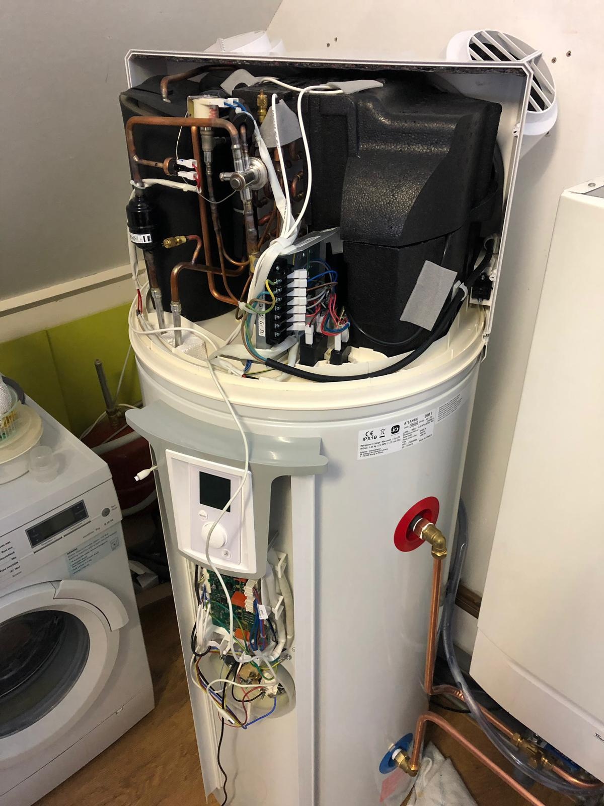

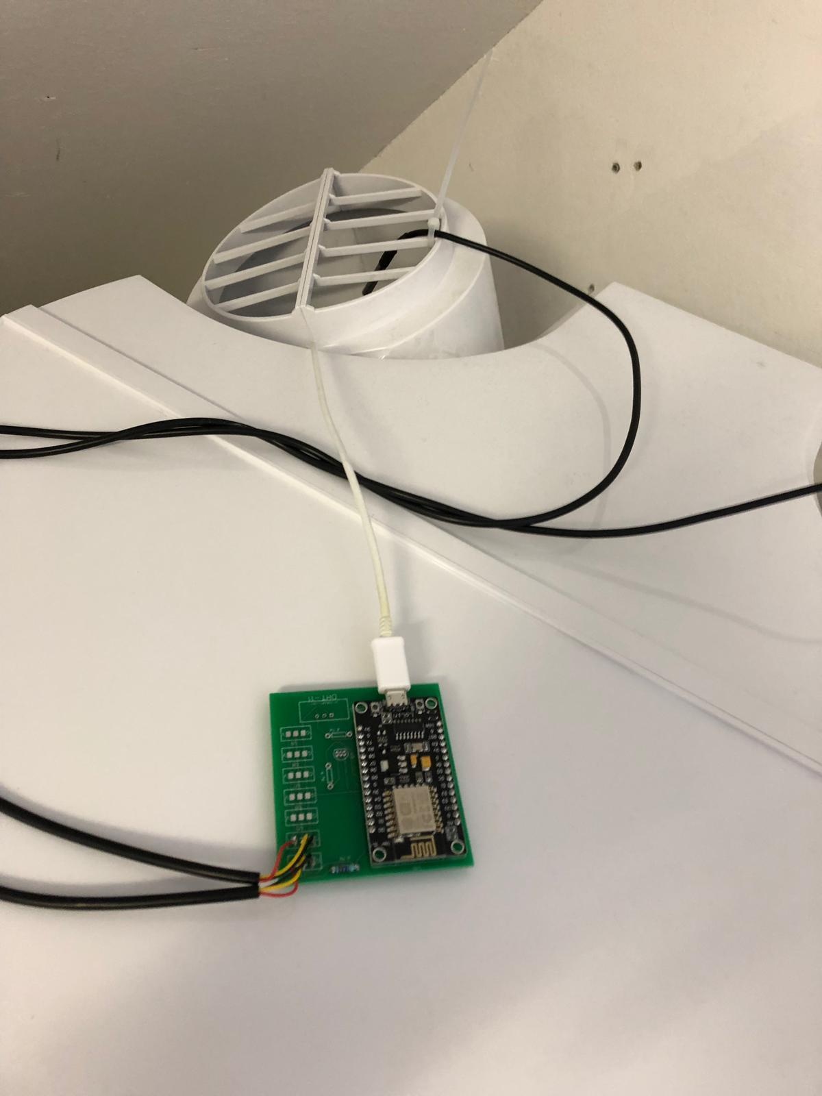

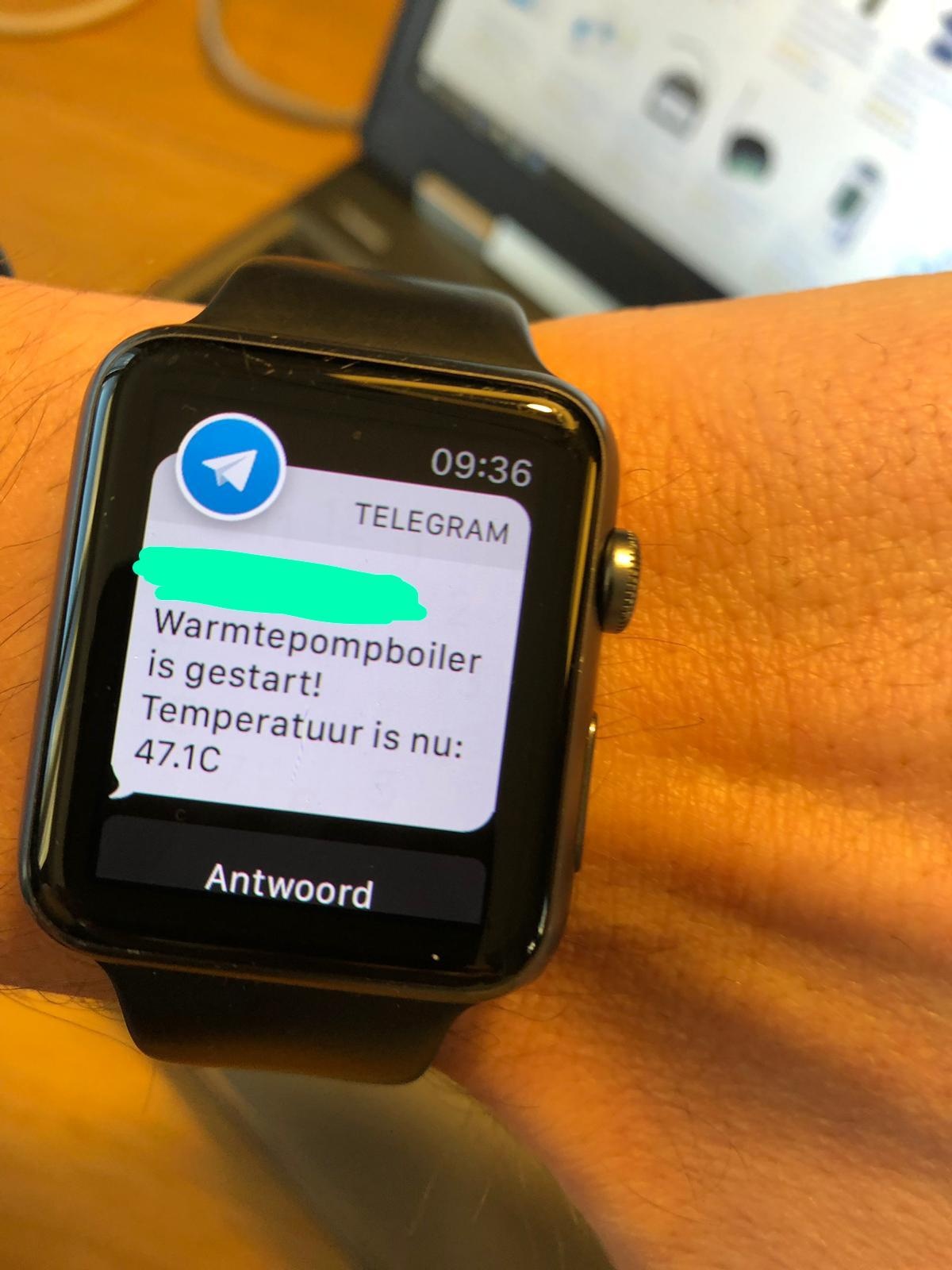

Met hulp van een anonieme mede-tweaker het volgende hier aangepast aan de Atlantic wpboiler
Nu kunnen we meerdere runs per dag maken. De temperatuur van de luchtkanelen monitoren en de vat temperatuur. De boiler op afstand aan en uit zetten etc etc.
De Boiler open gemaakt :
Atlantic - Open boiler
De DS18B20 temperatuur sensor in het vat er bij geplaatst met een NodeNCU bordje.
NodeMCU achter het scherm van de boiler geplaatst.
Atlantic - extra vat sensor
De PV ingang van de boiler gebruikt. B1 en B2, naar buiten geleid en een Sonoff er tussen.
Atlantic - Aansluiting PV ingang
NodeMCU met DS18B20 sensoren in de luchtkanelen
Atlantic -  NodeNCU

Koppeling naar Telegram Bot met push berichten.
Atlantic - telegram pushmelding

Atomic2005 schreef op maandag 25 februari 2019 @ 12:11:
_/-\o_ Tweaker waardig _/-\o_
Op wat voor print zit die nodemcu gemonteerd? En oja, je moet eigenlijk adereindhulzen gebruiken voor je B1 en B2.
  • basvn
  • Laatst online: 11:14
basvn
Breezand - NHN
Wolly schreef op maandag 25 februari 2019 @ 12:59:
Bordje van mij :)
plaats voor 7x een DS18B20 met kabel, 1x direct op het bord, en plek voor een DHT11
  • Atomic2005
  • Laatst online: 11-09 20:54
Atomic2005
Abundat dulcibus vitiis
Op een custom boardje van een andere mede-tweaker. @basvn
Heb de uiteinden met de soldeerbout netjes vertind.

  • Dylantje2
  • Laatst online: 19-09 17:26
Dylantje2
sorry Bricklayere here :-)
Een esp sonoff basic met espeasy
Met daarop 11 sensoren
en als het goed is een waterpulser..
En schema moet nog in Domoticz
Als terugleveren aan dan pulse
Of als water te koud koud dan pulse enz enz enz
Of wat bedoel je?
