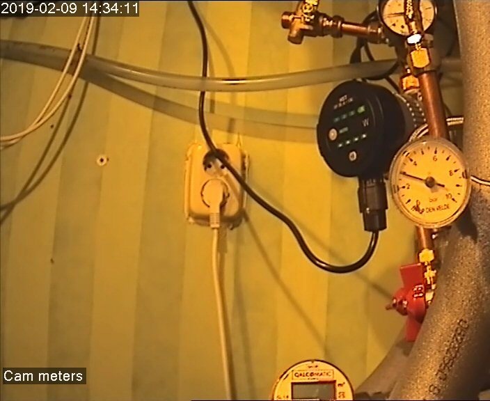

De warmtepompboiler is vanochtend aangeweest, en hij heeft verwarmd van 43 naar 50c. en heb er vanochtend nog op gedouched (druk was er toen dus vanaf geweest)
Nu heeft volgens mij mijn inlaatcombinatie een hoop water afgevoerd.
Heb net de was gedaan, en er lag opeens een plas water rond de wasmachine(waar de WPB naast staat)
Dus die naar voren geschoven, en zag dat de inlaatcombinatie druppelde.
Even de warmwaterkraan open gezet, en toen stopte het..
Zou het kunnen dat de druk van de boiler te hoog werd voor de inlaatcombinatie?
is gewoon een 8bar..
Dan heb je verzuimd om een zes bar te monteren. En ja gaat bij iedere opwarm beurt open, als er tenminste groot deel koud in zit wat uit gaat zetten.basvn schreef op zaterdag 9 februari 2019 @ 13:57:
