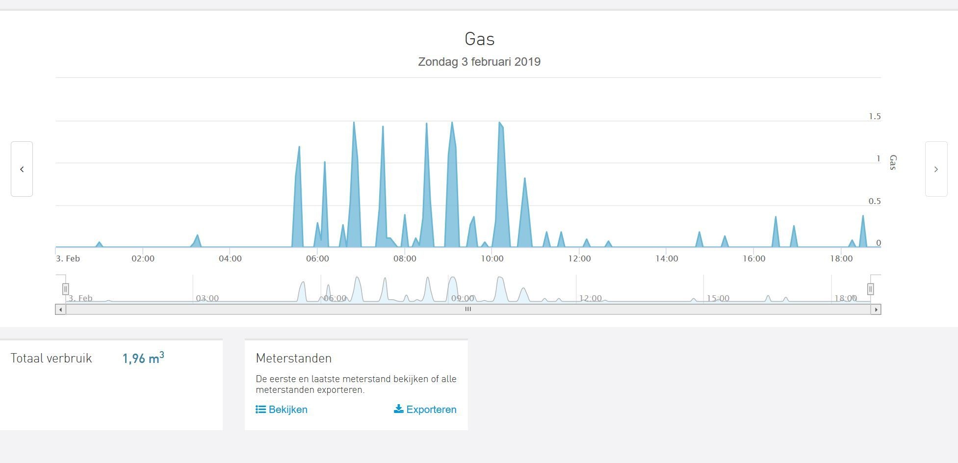

  • Jim423
  • Laatst online: 08:49
Een WP moet met een gemiddeld COP draaien van >2,5 wil je goedkoper uit zijn dan gas.
Stel je gaat meer ventileren dan daarvoor (en dat moet haast wel met zo'n warmtewinner anders sla je nog geen deuk in een pakje boter met 75m3/h) moet de COP dus boven de 3 uitkomen. Hangt dat ding in een onverwarmde ruimte (zolder) wordt dit nog iets hoger omdat de voorraad tapwater warmte verliest. In de praktijk zal de COP zo'n 3-3,5 zijn verwacht ik waardoor dit concept amper goedkoper is dan gas. Ik zou het dus ook puur gebruiken om gas te besparen (idealen) en/of overschot op te maken waar je anders maar 11ct voor krijgt want net als de WPB heeft het financieel niet bijzonder veel zin.
Vanmiddag zonnetje op de achtergevel hielp de CV-ondersteuning wel even mee :+ :
gass
