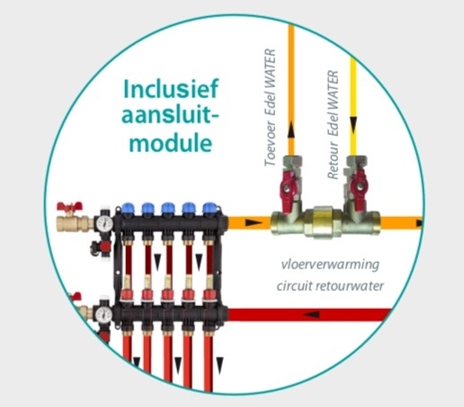

TimoDimo schreef op zaterdag 12 januari 2019 @ 14:19:
Ik wil het graag nog even hebben over die Auer Edel Water. Is dat eigenlijk niet een heel goed idee??? Deze is bedoeld om in serie met een CV-warmtepomp op lage temperatuur te werken.
Dit lijkt me erg efficiënt want eerst warmt je CV-WP de vloer op en de Auer-WP gebruikt het voorverwarmde water om warm tapwater te maken. Het is een tweetraps-systeem en dus heb je twee warmtepompen in huis die allebei in hun eigen optimale temperatuursbereik opereren. Dit komt de COP enorm ten goede denk ik (allebei hun eigen optimale koelmiddel: de CV-WP afgestemd op lage temperatuur, de Auer-WP op hoge temperatuur voor tapwater).
In andere woorden: waarom gaat niet iedereen die al een warmtepomp heeft over op dit principe? De voordelen zijn legio: betere COP en véél minder geluid dan bij een WP-boiler.
Dan lijkt mij dat de retour van het CV water een flink stuk omlaag gaat als de Auer daar ook nog warmte uit gaat halen, dus je cop van de CV gaat ook omlaag.
Meestal niet.
De datasheet zegt een COP van 4.4, laten we het afronden naar 5.
Dit betekent dat van 5 delen warmte in de boiler, er één uit het stopcontact komt en de andere 4 delen uit de vloer.
De vloer wordt verwarmd met een goeie warmtepomp die bij 7 graden buiten een COP van 4 haalt.
Dus van de 4 delen uit de vloer komt er 1 uit het stopcontact van de CV-WP.
Van de 5 delen warmte in de boiler, komen er 2 direct uit het stopcontact.
Voor je portemonnnee is de COP dus 5/2 = 2.5, slechter dan een warmtepompboiler die de warmte zelf direct uit de lucht haalt.
Het is wél een goed idee als je veel interne warmtelast hebt (en hiermee koeling uitspaart) of als je hiermee de boiler makkelijker kan plaatsen en veel leidingwerk uitspaart.

Proton_ schreef op zaterdag 12 januari 2019 @ 17:11:
Meestal niet.
Van de 5 delen warmte in de boiler is komen er 2 direct uit het stopcontact.
Klopt dat wel? Van die vier delen uit de vloer komt toch maar een vijfde uit het stopcontact? Dus dan is de COP toch 3,8 / 1,2 = 4.56?
EDIT: laat maar, dit slaat nergens op.
  • Proton_
  • Laatst online: 17-08 22:20
Proton_
Team Welles
@TimoDimo
Nee. Geen idee wat jij berekent :)
3,8/1,2 is bij mij 3,17 trouwens.
E = elektrisch,V = vloer, O=omgeving
Boiler COP 5:
EVVVV
Vloer COP 4:
VVVV=EOOO
In cascade:
E(EOOO)
dus equivalent met
EEOOO
[ Voor 11% gewijzigd door Proton_ op 12-01-2019 17:28 ]

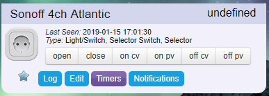

@Speedy-Andre en eventueel anderen, gebruik jij nou een luchtklep met motor? Ik zag in het begin van dit topic een en ander voorbij komen.
Zit zelf ook aan zo een oplossing te denken en deze via domoticz aan te sturen. WPB aan, klep open. WPB uit, klep dicht. Zo kan de ruimte temperatuur toch wat oplopen in de kelder bij koud weer ;)
  • wizzopa
  • Laatst online: 18:13
@loyske Tussen de foto's staat en de klep en de motor, voor sturing kan je bij @Speedy-Andre terecht.
PV- 8530Wp..... SWW- Atlantic 200….. WP- Daikin 3,5kW….. Foto’s.....
  • Speedy-Andre
  • Laatst online: 17:01
Speedy-Andre
Sony ZL, XA, Nokia XR20
Wie ik? O-)
Afbeeldingslocatie: https://tweakers.net/ext/f/e2W8XvwxQryAl27zGtnQBmPO/full.jpg
Ik weet van niks :9

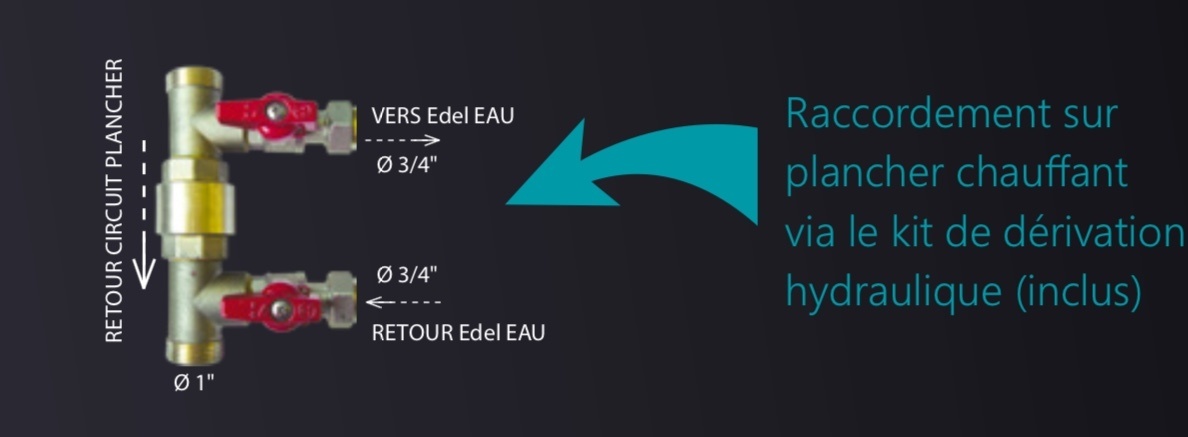

In de folder hebben ze het over “de verbinding met vloerverwarming via de hydraulische bypass-set”
Afbeeldingslocatie: https://tweakers.net/ext/f/3vlKyeBJcantqNMaQZfYcn4J/thumb.jpg
Heeft iemand al een Nederlandse installatiehandleiding te pakken kunnen krijgen? Misschien in België?
WH-MDC05H3E5, 5600 Wp zonnepanelen, 2 infrarood bad- en werkkamer, SWW Auer Edel water 100L, Daikin 2MXM50M9 airco met FTXM35N en FTXM20N

  • wizzopa
reneeke1970 schreef op dinsdag 15 januari 2019 @ 19:00:
Neem aan dat edel dat zelf doet, vanuit de vloer stroomt het ook niet vanzelf naar de edel, dan moet het in serie staan en dat is niet het geval.
Ik vind het ook wel interessante opstelling. Een buffer in de zomer is ook al op kamer temperatuur dus zelfs dan kan het werken
Volgens mij doen ze dat met een stel kranen en een terugslagklep in de retour van de vv.
  • reneeke1970
  • Laatst online: 16:28
wizzopa schreef op dinsdag 15 januari 2019 @ 19:17:
Logisch anders heb je kans dat edel tegen de richting in gaat pompen als de vloer circulatie pomp niet draait.
Dat gedeelte tussen de kranen dient als open verdeler, denk ik.....
Moet ook wel want als de vloer niet draait is de wp van edel zo kapot vrees ik.

t.oswald schreef op dinsdag 15 januari 2019 @ 18:24:
Nog even terugkomend (inhoudelijk op de Auer Edel water) op de hydraulische aansluit set, heb ik wat vragen neergelegd bij de importeur en heeft de volgende antwoorden gegeven:
Hoe werkt dat precies? Het retour water van de CV stroomt door het 1” gedeelte van de klepmodule. Tussen de toevoer en retour van het WP gedeelte zit in de 1” buis een terugslagklep. Indien het CV deel uitstaat kan er geen kortsluiting ontstaan en is er altijd stroming bij vraag van de WP dmv de ingebouwde pomp.
- Indien de warmtepomp niet draait, dan gaat de waterstroom door de klep en niet via de warmtepomp? Correct
- of loopt de waterstroom altijd via de warmtepomp (lijkt me niet)? Alleen een heel klein deeltje als de WP vragend is. Dat wordt door de ingebouwde pomp van vóór de klep onttrokken en retour gebracht ná de klep.
- werkt het hydraulisch of temp afhankelijk? Temp afhankelijk. De sensor in de verdamper wisselaar stuurt de toeren geregelde ingebouwde pomp.
PV; 4.050kW op Z-W, 1.215kW Z-O, douchen met Auer Edel Eau 200L , verwarming met Vaillant VWL 55/6

Bart_Denon schreef op vrijdag 18 januari 2019 @ 10:32:
Het duurde bij mij even voor ik begreep dat met “de warmtepomp” de Auer Edel bedoeld is en niet de verwarmings WP. Dus begrijp ik het nu goed, de Auer retour mengt bij op de hoofdstroom die gewoon door de klep gaat, waarbij de temperatuur sensor in de Auer de stroomsnelheid regelt?
Dit is geheel logisch en ook de enige manier om het veilig te laten werken. Die kranen set met terug slag klep dient als open verdeler.
Maar indien je een buffer hebt zou ik de twee leidingen daar naartoe brengen.

@sunnybird
Onder vermelding dat ik die Explorer pas een paar dagen heb staan: Ik had met het tweede tijdsblok gespeeld en ondanks wissen leek het toch te blijven staan. Via reset naar fabrieksinstelling en daarna de rest opnieuw geprogrammeerd ben ik dat tweede tijdsblok pas echt kwijt geraakt.
  • sunnybird
  • Laatst online: 15-08 15:28
@JPHR Dat lijkt mij dan de oplossing want ook ik heb gespeeld met dat tweede tijdsblok.
Trouwens de stekker trekken helpt niet om te resetten. We hebben de stekker er een nacht uit gehad en de volgende morgen ging kwam het programma spontaan weer tevoorschijn.

Dat met de timers valt onder de Franse slag ;)
Zo lang je niets verandert gaat het goed, zit er inmiddels een andere firmware in?
