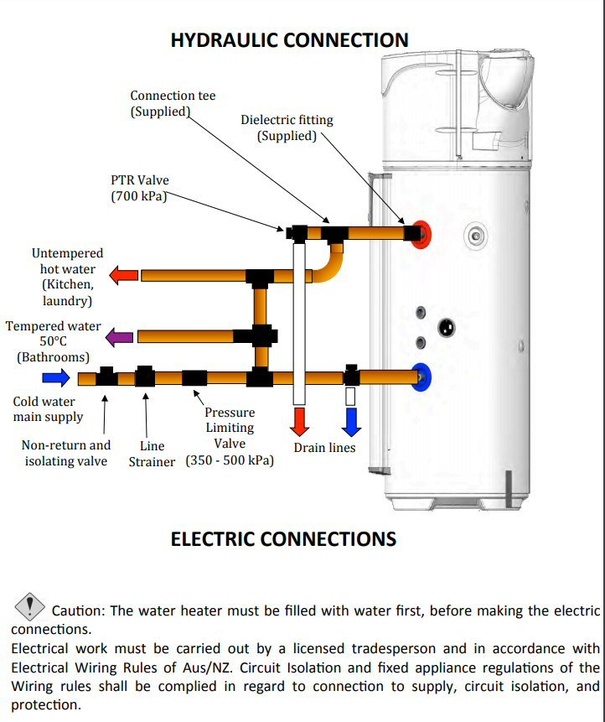

Waarschuwing :> Dit plaatje komt uit een buitenlandse manual, bij ons is het eenvoudiger.
De inlaatcombi is op het plaatje anders en een drukregelaar hoeft bij ons niet.
Met de inlaatcombi is er een mogelijkheid om water te lozen bij een te hoge druk.
De druk ontstaat als je water verwarmt, bij normale boilers werkt dat ook zo.
Afbeeldingslocatie: https://tweakers.net/ext/f/LtcdSAB9rF7KXvJLFQYwzjhX/medium.jpg
Aansluiten is niet zo moeilijk, zonder verstand van waterleidingen e.d. is het mij gelukt :)
Lastig is om alles te benoemen wat je nodig hebt omdat dat per situatie verschilt.
De wpb heeft grotere aansluitingen dan de waterleiding (3/4 vs 1/2 of 15mm) dus heb je verloopstukken nodig.
Met een pijpensnijder kom je een heel eind, dat ding heb ik ook moeten ontdekken :P
Ik heb knelkoppelingen gebruikt en dan is het wat uitzoekwerk om te zien wat waar op past.
De loodgieter heeft eigenlijk alleen bij de lucht aansluiting een onbekend iets, wil je ook nog kiezen tussen binnen en buiten dan wordt het iets ingewikkelder.
Zo zie ik in mijn situatie dat alleen een t-stuk voor binnen/buiten tegelijk beperkingen geeft, de lucht van buiten komt makkelijker naar binnen dan via de MV als die bijna stil staat.
Zonder MV zal het 50/50 zijn en dan is de lucht altijd wel boven 0 graden.
Je zou handbediende kleppen kunnen gebruiken voor binnen en buiten, dan heb je al meer invloed.

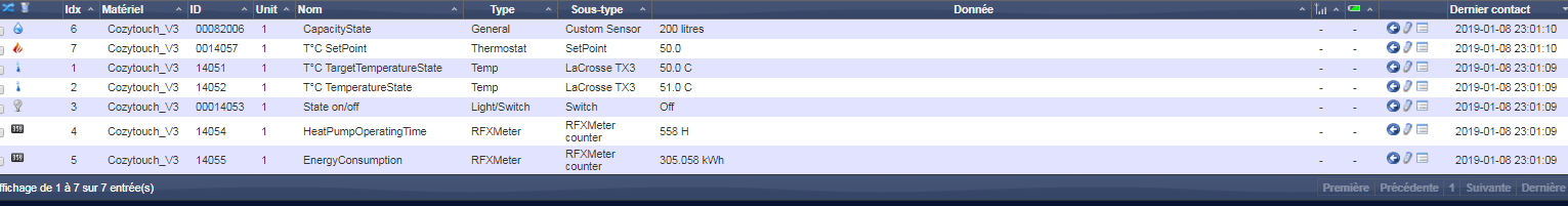

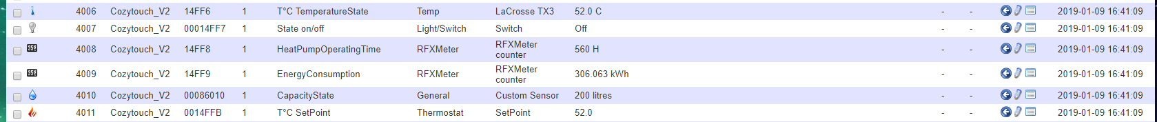

Even wat technisch gel#l over het script :P
Er gaat iets fout in de communicatie met de Cozytouch, maar wat :?
Het is niet de 401 nelding, die hebben beide scripts en de 2e (oude) haalt data uit de Cozytouch.

Het eerste script dat nog niet is aangepast en 'verkeerde' devices oplevert doet het wel goed:
 /usr/bin/python2.7 /home/pi/domoticz/scripts/python/cozytouch_V2_fr.py

Erreur HTTP : 401 Unauthorized
**** Procedure connexion Cozytouch ****
Authentification OK
**** Fonction decouverte devices ****
Requete GET : getSetup
**** Demarrage procedure d'ajout devices Cozytouch ****
Ajout: chauffe eau 1
Beide roepen Python 2.7 aan en lijken hetzelfde te doen.
Is er iets te zien aan de meldingen?
Het lijkt op de communicatie en de notatie die niet helemaal klopt ...
Bij de Fransman loopt het script wel goed met deze devices als resultaat:
Afbeeldingslocatie: https://tweakers.net/ext/f/uORtugDLEDO1EFFKqVUvR1RL/medium.png

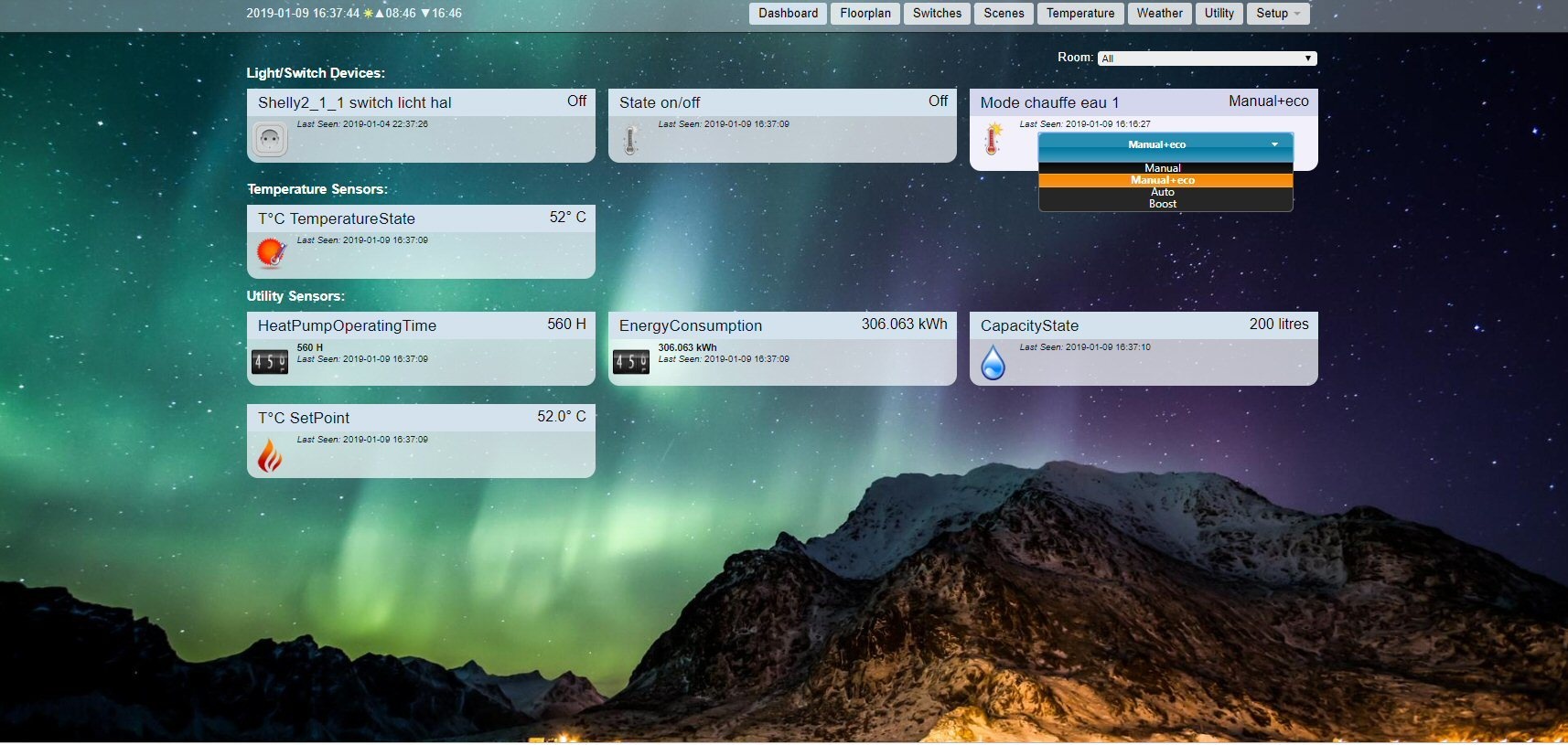

Wat er nu kan is:
- temperatuur instellen
- temperatuur uitlezen (ingesteld)
- temperatuur uitlezen (gemeten?)
- Modus kiezen (eco active, eco inactive, auto)
- draaiuren compressor uitlezen
- inhoud liters uitlezen (useless)
Het script draait kennelijk nog bij hem, als ik de temperatuur aanpas springt ie terug naar 50 :9
Straks even de Cozytouch los van internet zodat mijn instelling weer werkt ;)

- Voor de koudwatertoevoer heb ik een Watts veiligheidsgroep die wordt (met daartussen een expansievat via een T koppeling) op de warmtepompboiler aangesloten middels een bijgeleverde aftapkraan/klep?, deze is door een aantal mensen vervangen door een ander exemplaar, ik weet echter niet welk type?.
- Moet de veiligheidsgroep met expansievat in de buurt van de warmtepompboiler zitten of kunnen deze ook 6 meter verderop zitten?
- De warmwateruitgang wordt middels een diëlectrische verbinding op een temperatuur/overdrukventiel of rechtstreeks op de warmwaterleiding aangesloten? . Indien nodig bij sanitair water, weet iemand welk type ik moet hebben?

Ik denk je wat dingen door elkaar haalt :)
Een expansievat hoort bij het cv circuit, niet bij tapwater.
De Watts komt in de koud water toevoer, volgens de handleiding mag er geen afsluiter oid tussen de wpb en de Watts komen omdat de druk altijd weg moet kunnen.
Het di-elektrische koppelstuk levert Atlantic mee, die kan je direct op de warme aansluiting van de wpb zetten.

Speedy-Andre, dank voor het antwoord. Wellicht ben ik wat onduidelijk en haal ik zaken door elkaar, dit expansievat is niet geschikt voor cv doeleinden, maar om waterdrukverschillen (pressure limiting valve? in het plaatje) op te vangen. Wellicht overbodig en niet nodig bij de Watts.
https://www.energreen.be/verwarmingsketel/realisaties/3462
Speedy-Andre in "Warmtepomp boiler gebruiken voor cv ondersteuning"
Er wordt rechtstreeks op de koudwatertoevoer van de warmwaterpomp een soort van aftapkraan geschoefd die bijgeleverd is of is dat de Watts. Zie het plaatje van jouw post in :
En komt onderstaande daarvoor in de plaats:
https://www.esanico.be/nl...eidsgroep-3-4mf-inox.html
Moet de warmwatertoevoer vanaf de warmwaterpomp voorzien worden van een ptr valve of kan deze rechtstreeks op de warmwaterleiding aangesloten worden?

Het plaatje waar na je verwijs is voor het aansluiten van een Atlantic in het buiten land nieuwzeeland of australie.
De druk regelaar heb je hier niet nodig.
De volgorde is koud water leiding, kogelkraan, inlaatcombinatie, tstuk met aftapper, wpb, warmwater uit, diëlektrische koppeling, warm water leiding richting huis.

Ik denk nog even na over dat plaatje, dat vond ik in een manual voor een ander land (ok weg uit TS).
Daar staat een iets andere uitvoering op dan wij gebruiken, nl. de druk en retourklep afzonderlijk.
In de startpost vind je een link naar de NL handleiding, daar staat het in zoals het hier hoort.
Of zoals @wizzopa het zojuist vertelde (y)

Ik heb dat plaatje van commentaar voorzien, wel top dat het topic zo goed wordt gelezen ;)

We stoeien nog met de Boost functie, die verwacht een input van X dagen en dat is blijkbaar lastig.
Helaas zie ik geen werkelijke temperatuur, alleen het setpoint en dat heb ik in feite dubbel.
De app kan dit ook niet maar het was wel handig geweest.
Inmiddels geeft de verbruiksmeter Wh aan, dit per dag en het totaal.
Met de draaiuren idem, maar dan hele uren en dus wel een afronding.
Dan is er nog de On/Off switch, eigenlijk geen switch want hij geeft aan of de wp draait.
De timer is nog lastiger omdat er dan 4 tijdvelden zijn om in te vullen.
Hier is Domoticz een beperkende factor.
Wat ik interessant vind is dat Domoticz zelf timers heeft, de temperatuur setpoint kan je gedurende de dag veranderen met elke nieuwe timer regel.
Net even getest en hij past inderdaad de temperatuur aan :P
