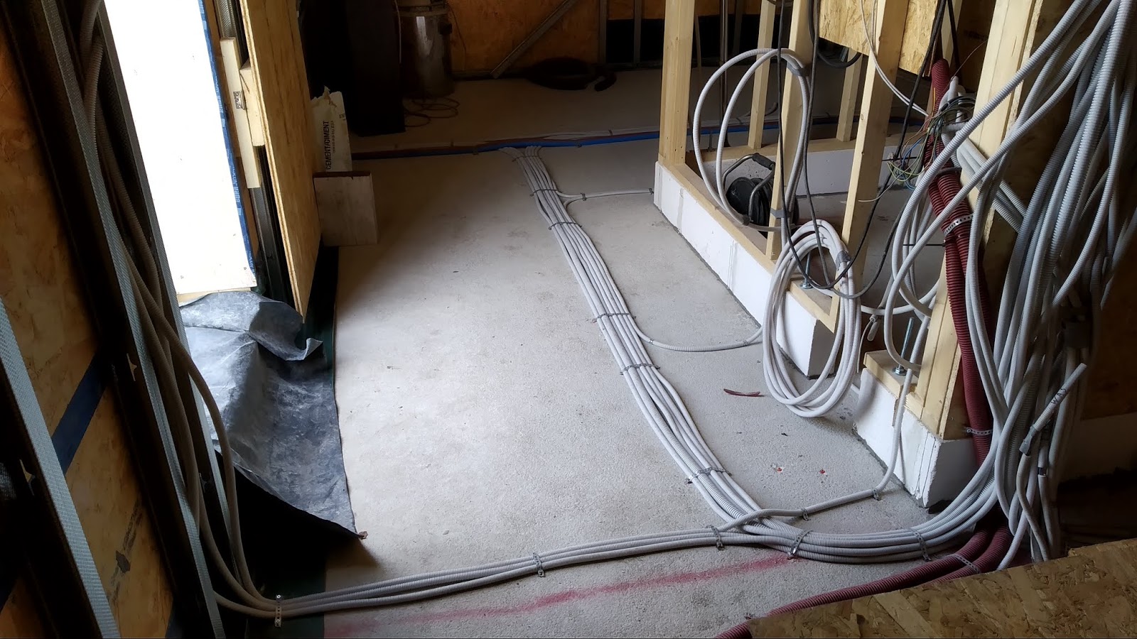

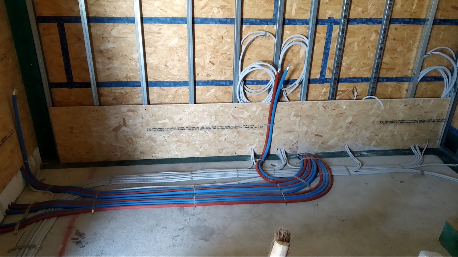

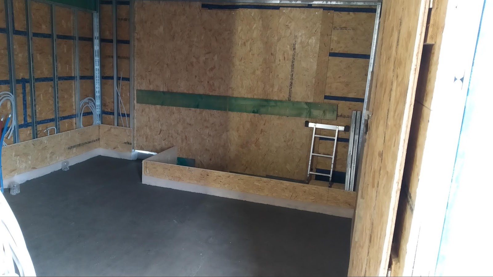

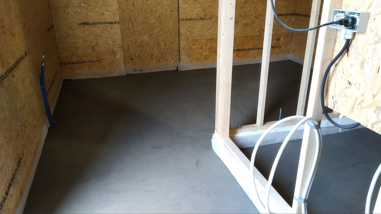

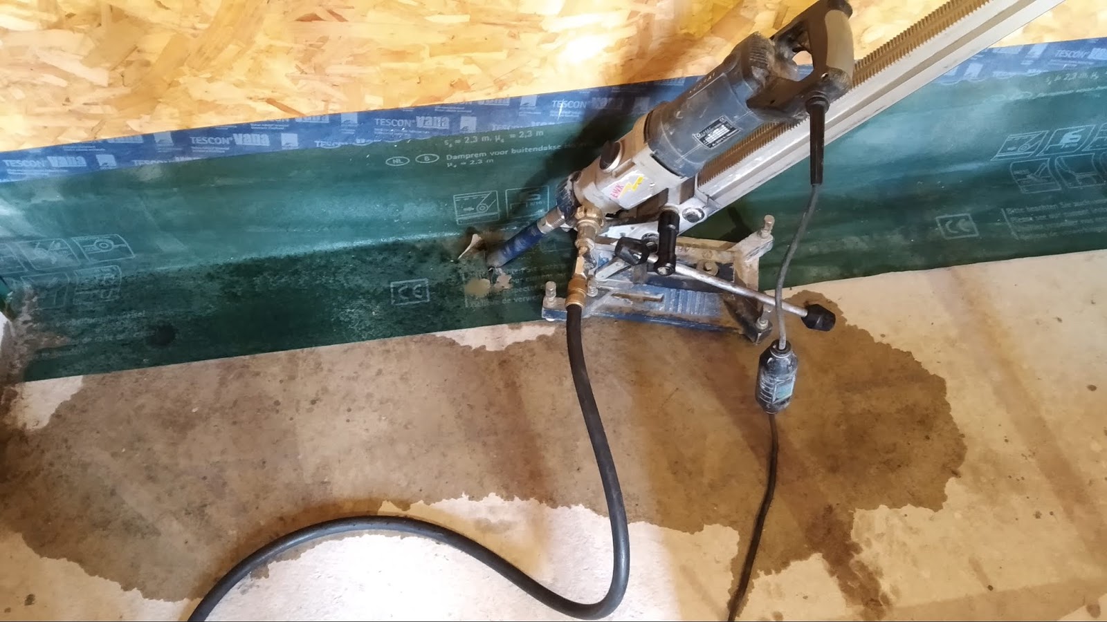

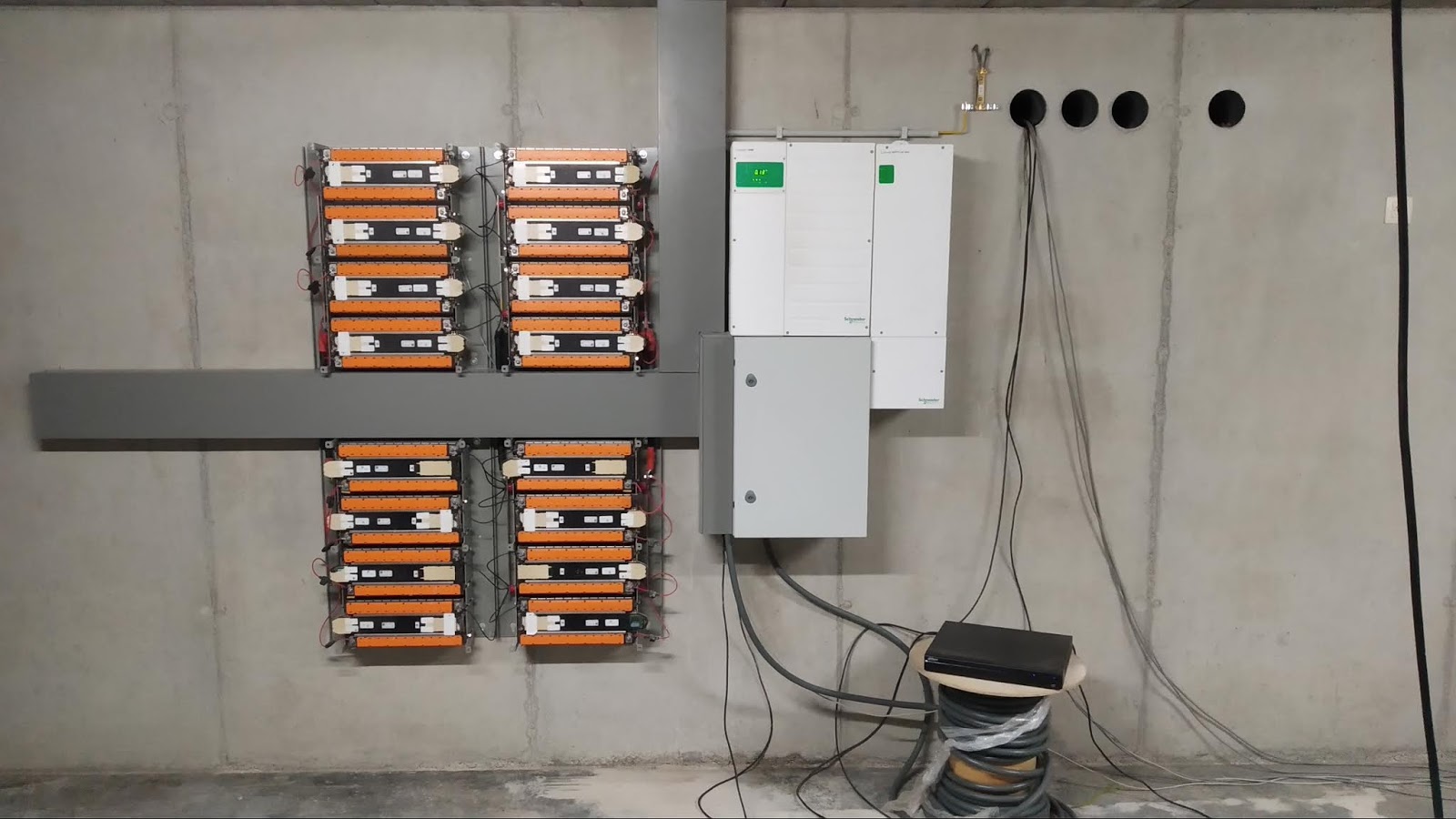

De ruwbouw staat er al een tijdje, batterijen en omvormer zijn naar de kelder van poolhouse verhuist.

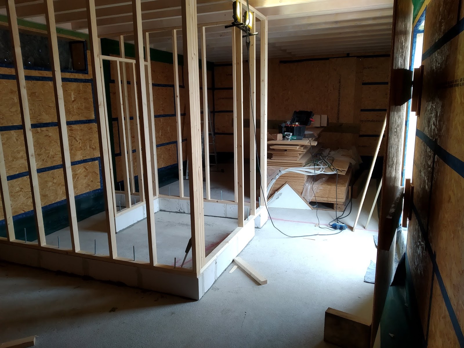

muren voor badkamer staan erin

valse muren (leidingenspouw) zijn geplaatst

gaatjes boren voor afvoeren ed (in dit geval voor watertoevoer voor wasmachine in de kelder.
Afbeeldingslocatie: https://1.bp.blogspot.com/-w2BT3Q5VjKQ/XU8j4Fki6jI/AAAAAAAAXMM/auXTFwAzvzIAnFby6dm1AVzWXs5Iucy5ACLcBGAs/s1600/IMG_20190810_164808.jpg
elek en sanitair zit er sinds deze week in
Afbeeldingslocatie: https://1.bp.blogspot.com/-cy_AnpSQljI/XVBgT24SyrI/AAAAAAAAXOQ/wWPwDA9knMU9VQNaZerzEBPuKBepBNZsQCLcBGAs/s1600/IMG_20190811_162117.jpg

gisteren gechapped of toch de uitvul laag voor de leidingen
Afbeeldingslocatie: https://1.bp.blogspot.com/-uusKT23zqRk/XVWFdyKLYkI/AAAAAAAAXQo/Wl_tt-fK49oQJ-rgmeGtYN1wKCBs6zemgCEwYBhgL/s1600/IMG_20190815_161635.jpg
Afbeeldingslocatie: https://1.bp.blogspot.com/-MuTsY2xXEB0/XVWFcidighI/AAAAAAAAXQg/sWIZnoqu5EIPdntp50oioGF5ai6ql1O2QCEwYBhgL/s1600/IMG_20190815_161557.jpg
Ramen zijn besteld en komen midden/ eind september.
nu nog isolatie, vloerverwarming en definitieve chape laag.

vdbeke schreef op donderdag 15 augustus 2019 @ 18:48:
Mooie installatie! Wat voor batterijen zijn dit ?
  • vdbeke
  • Laatst online: 12:40
Fabian schreef op donderdag 15 augustus 2019 @ 20:18:
Li-Ion batterijen van een Porsche Panamera hybride

@vdbeke Liggen warm- en koud water nu tegen elkaar aan?

Señor Sjon schreef op vrijdag 16 augustus 2019 @ 08:54:
yep, zijn geïsoleerde buizen

België :?
Het is maar net wat je gewend bent maar ik krijg altijd de kiebels van al die losse (flexibele?) bekabeling in de wanden en vloeren.
  • DJT
  • Laatst online: 28-10 23:00
DJT
ybos schreef op zondag 18 augustus 2019 @ 12:55:
België :?
Hoezo? Het zijn toch gewoon (flexibele) PVC buizen waar de bekabeling in zit?
België :?
yep België.
Mits goed gelegd kan je hier ook perfect nieuwe draad door trekken. maar ik voorzie altijd genoeg draden, bij voorkeur paar extra. Alle verlichtingspunten zijn bv 5G. kan je ook nog altijd een RGB ledstrip op aansluiten. met zo'n dingen moet je niet op een paar euro kijken.
Hier gebruikt men al dik 10 jaar niets anders meer. losse buizen zijn enkel nog voor opbouw leidingen in kelders ed.
Maar die heb ik ook niet, heb potjes in de betonnen muren van de kelder gestoken. veel strakker resultaat. ik probeer opbouw zoveel mogelijk te mijden.

  • ybos
  • Laatst online: 27-10 21:51
vdbeke schreef op zondag 18 augustus 2019 @ 18:05:
yep België.
Excuus, dan niet goed gezien. Het leek alsof het losse draden waren zonder buis.

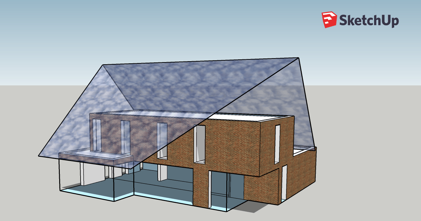

    [Afbeelding][Afbeelding]
Je hebt hem in ieder geval wel goed verstopt ;) Ik zou 'm persoonlijk dan iets meer in het zicht brengen zodat ook duidelijk is dat daar de trap zit.
Mooi renders verder! Ik zou persoonlijk twijfelen over de keuken op deze manier. Als ik in de keuken sta wil ik graag overzicht hebben en geen gasten achter mij aan de eettafel hebben zitten. Daarnaast is de optimale-keuken-driehoek bij jouw heel groot, je moet veel meters maken van koelkast naar gootsteen. Voor hoe ik een keuken gebruik zou ik hier denk ik niet blij van worden. Wij kregen de waarschuwing van mensen met alleen een eiland dat het snel rommelig wordt en je beter ook een stukje aanrecht langs een wand kunt hebben. Een maagdelijk kookeiland op een render is een optimale situatie die bij ons in de praktijk nooit meer voor zou komen.

Hier een kleine update. Het huis is uit de steigers en het einde van de week zijn de voegers klaar, de platte daken gereed en is het glas gezet. De spanten en het glazen dak zullen later dit jaar pas gezet/gelegd worden.
Donderdag begint de stukadoor. Verwachting is dat in januari alles af is en we over kunnen huizen.

Mooi ontwerp, ben altijd benieuwd hoe je zoiets koel gaat houden. Tuin op het zuiden of die richting op? :)
Ook met dat platte dak en het vele glas wordt dat een aardige oven denk ik zo...
  • Joris748
  • Laatst online: 16:22
Verwijderd schreef op maandag 26 augustus 2019 @ 15:29:
Tuin is idd op het zuiden ;)
Er komt 1) grind op de platte daken en 2) komt er nog een (glazen) tropendak overheen. Dat samen moet voorkomen dat het huis teveel opwarmt.
Sketchup 1
  • Ernemmer
Ernemmer
Being fit is free
Joris748 schreef op maandag 26 augustus 2019 @ 16:49:
[Afbeelding: Sketchup 1]
Zou je misschien willen zeggen wat dat glazen dak kost?

Ik ben heel benieuwdt hoe dat in de praktijk uitpakt. Mijn eerste reactie is dat het als broeikas en versterker gaat werken van de warmte maar ik heb er dan ook niet voor op school gezeten :p .

Ernemmer schreef op maandag 26 augustus 2019 @ 16:53:
Members only:

@Joris748 geweldig ontwerp!
Hebben jullie ook een beetje doorgerekend wat de wind met die glazen schil gaat doen?
  • Artbij
  • Laatst online: 14:44
Ik ben erg benieuwd wat de warmte doet met dat glas. Ik heb zo'n idee dat het alleen maar heter wordt. Kassen zijn niet voor niets van glas.
En hoe ga je dat dak schoonmaken? Naast de boven/buitenkant zal ook de binnenkant vies worden.
[ Voor 14% gewijzigd door Artbij op 26-08-2019 18:38 ]
Met gestrekt been.
  • Joris748
Dankje!
Ja, is helemaal doorgerekend. Daarom is besloten om het glas te fixeren, niet alleen te klemmen.
Artbij schreef op maandag 26 augustus 2019 @ 18:37:
Door de dakhoek wordt er al veel zonlicht gereflecteerd. Daarnaast wordt het bovenste deel (boven het hoogste platte dak) voorzien van PV-panelen.
Als het in een kas te heet wordt, worden er luiken opengezet om trek te creëren. Die trek ontstaat bij ons via de kopse kanten die volledig open zijn.
Met een telescoopstang heeft een glazenwasser de buitenkant in een mum van tijd schoon. Binnenkant kunnen we gemakkelijk bij, omdat de platte daken beloopbaar zijn. Zijn nog aan het kijken of het zin heeft een vuilwerende coating aan te brengen.

Het is wel erg mooi, en in ieder geval uniek en geen 13-in-een-dozijn-oplossing.
Of het erg praktisch gaat zijn (zowel de hitte/zon/warmte als de schoonmaakbaarheid) heb ik mijn vraagtekens bij.
Ik kan niet helemaal inschatten wat de omgeving is, maar als ik bekijk hoeveel vliegenstront wij af en toe al op de ramen hebben zitten, ben ik blij dat wij niet zoveel glas hebben als @Joris748
Maar ik hou wel van pioneers, dus ik vind het een mooi/stoer ontwerp / idee!!

Grolsch schreef op maandag 26 augustus 2019 @ 19:30:
Uniek is het zeker, maar ik kan oprecht nog niet zeggen of ik het mooi ga vinden. Dat is het leuke van zelf bouwen.
