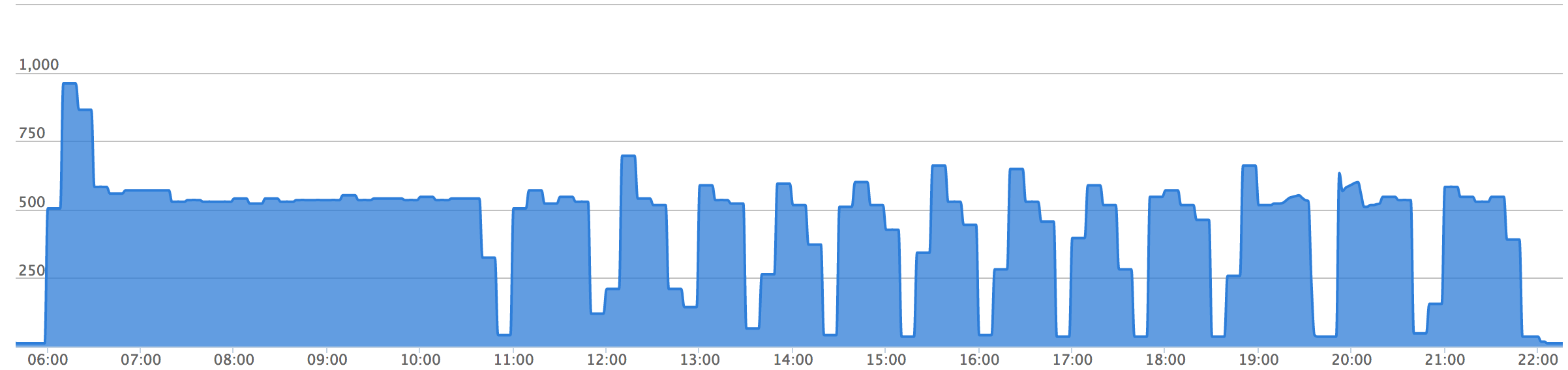

Graag wil ik eens mijn "probleem" voorleggen.
Mijn Panasonic monobloc (5Kw) is sinds een aantal weken in de lucht.
Het huis wordt daardoor alleen verwarmd door de warmtepomp.
Huis: 2 onder 1 kap uit 2008 met LTV radiatoren waarvan alleen op begane grond alles open staat.
Nu het probleem:
De hele dag gaat dit door.
Op dit moment test ik "nachtverlaging" door de unit uit te schakelen.
Na 22.00 uur geen runs, om 6.00 wordt de warmtepomp weer ingeschakeld.
Afgelopen nacht daalde de temperatuur tot 19 graden (kamer thermostaat).
19 graden was normaal gesproken ook ons normale woonkamer temperatuur.
Met de warmtepomp is de temperatuur op de kamerthermostaat 20,5 graden.
Graag zou ik nog wat tips willen om het pendelgedrag te verminderen.
Wat ik denk wat het is: te weinig afgifte vermogen
Daar gaat misschien wat in veranderen doormiddel van een vloerverwarming in een geïsoleerde garage.
Zijn er tips om lagere/hogere aanvoer temperatuur te kiezen?
Mijn WAR is nog niet echt ingericht (wel dingen geprobeerd)
Ta = 28/29 graden
Maar wat ik ook kies, pendelen blijft ie doen.
Hogere aanvoer temperatuur (Ta 30/32) zorgt meteen dat het te warm wordt in huis (met een buitentemperatuur rond de 7 graden)

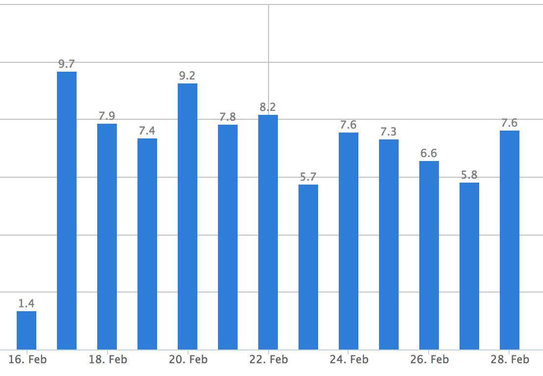

Verbruik in dagen (kWh):
kWh: 91,97
Warmte: 361
COP: 3,9
Is toch schitterend gedrag, doet mijne ook, zelfs op buffer. Zodra koud word draait hij continu.

buiter schreef op woensdag 1 maart 2017 @ 09:44:
1 radiator staat redelijk dichtbij.
Over de flow:
De Panasonic stond eerst op stand 2 (geen idee wat de flow was)
Deze staat nu op stand 1 = 723 liter/uur
De temperatuur op de Kamstrup geeft andere temperatuur waarden aan dan de Panasonic
Panasonic: Ta= 29 Tr=26
Kamstrup: Ta=31 Tr=28
En de flow op de kamstrup?
Heb je die radiator die dichtbij staat al eens dicht gedraaid? Voor de test.
Het lijkt mij ook wat veel, maar volgens @Rhaelak werkt het zo in de praktijk.

  • buiter
  • Laatst online: 14:46
Rol-Co schreef op woensdag 1 maart 2017 @ 12:23:
Die radiator ga ik eens (deels/geheel) dichtdraaien.. (dank voor de tip/suggestie)
Als ik de flow meet dan doe ik dat met de Kamstrup.
Stand 2 heb ik destijds niet gemeten (vandaar dat ik niet weet wat deze stand voor flow heeft)
Stand 1 lijkt al te zorgen voor voldoende Td.

Kijk maar bij mij, die korte 50 watt stukjes is alleen circuleren, daarvoor zit hij twee graden boven stook lijn. Overige schommelingen komt door twee onafhankelijke circulatie pompen die zelfstandig aan en uit gaan vanuit het buffer vat, hij reageert op de retour
http://pvoutput.org/intraday.jsp?id=50707&sid=47192
[ Voor 19% gewijzigd door reneeke1970 op 02-03-2017 09:34 ]
