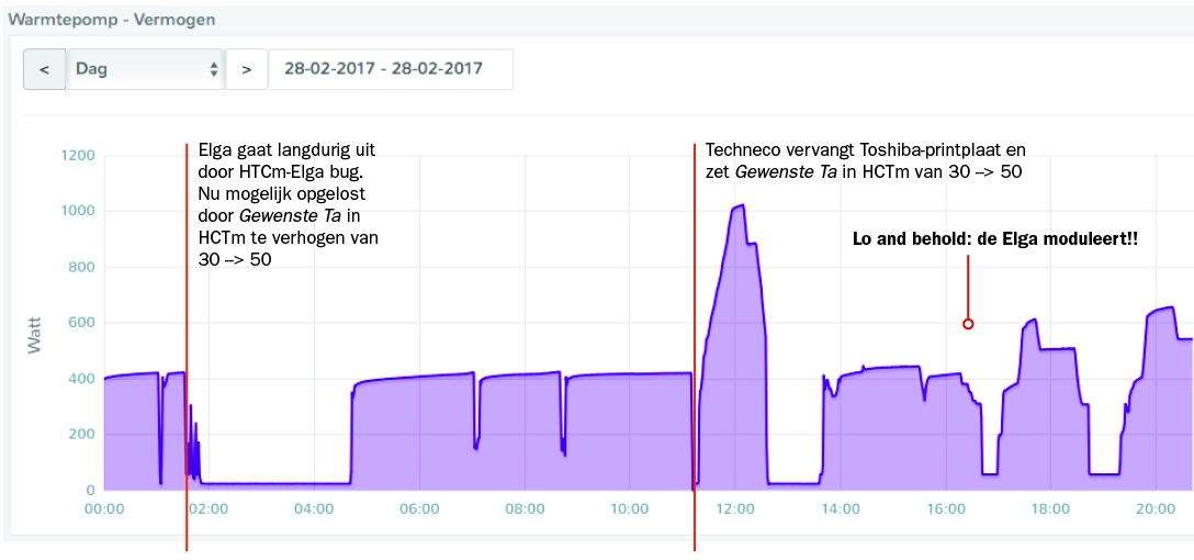

Ow, na een jaar aan/uit gedrag van de Elga heeft Techneco (_/-\o_ _/-\o_ _/-\o_ ) vanochtend twee dingen gedaan:
- De gewenste Ta in het installateursmenu van de HCTm verhoogd van 30 naar 50 ˚C
- De Toshiba-Printplaat vervangen.
En Tadaa:
Het effect van een nieuwe Toshiba-printplaat in de Elga
De Elga moduleert!
B4 staat nog aan, maar het lijkt er op dat het IQ van de Elga met punten vooruit is gegaan.
Wand-temperatie in een A+++-monument uit 1865 met een Pana Mono. Gasloos sinds juli 2017. De afsluitboete bestaat niet
Bram-Bos schreef op dinsdag 28 februari 2017 @ 21:09:
En Tadaa:
De Elga moduleert!
Van harte. Aan- en afvoerleidingen al vervangen ?
En Tadaa:
De Elga moduleert!
Betekend die Ta=50c nog iets (negatiefs) voor je, is verre van wat je als Ta wil ?

koevlaas2 schreef op dinsdag 28 februari 2017 @ 21:20:
Stroomverbruik schiet omhoog dan denk ik. :?
Meer herrie?
(als ik de grafiek zie)
Als het het weghalen van een begrenzer is, die 30 was misschien ook wel iets te laag wellicht.

Verwijderd schreef op dinsdag 28 februari 2017 @ 21:20:
Betekent die Ta=50c nog iets (negatiefs) voor je, is verre van wat je als Ta wil ?
AUijtdehaag schreef op dinsdag 28 februari 2017 @ 21:22:
Meer herrie?
Verwijderd schreef op dinsdag 28 februari 2017 @ 21:24:
- Het grappige is dat die setting in de HCTm geen enkel gevolg heeft voor de daadwerkelijke Ta. Die zit lekker rond de 25-26˚C (en dat is wat ik wil)! De beperking van 30˚C zette alleen een rare logica in gang in de regeling van de Elga, waardoor hij uitging als hij aan moest gaan.
- Stroomverbruik is dus nog steeds laag (zie wattage in grafiek (300-650W);
- Elga fluisterstil; onhoorbaar. Behalve die eerste keer, als hij even optoert naar 1000W
- Nog niks aan leidingen gedaan en dus niks aan mijn flow veranderd. Nog steeds 500 l/h

Bram-Bos schreef op dinsdag 28 februari 2017 @ 21:31:
De hysteresis is waarschijnlijk 5c, waardoor 30 als instelling een 'no go' betekend.

koevlaas2 schreef op dinsdag 28 februari 2017 @ 21:39:
Mogelijk. Voor zover ik het begrijp van Techneco, hanteert de Elga de gewenste Ta van de thermostaat als één van de parameters om vervolgens zelf lekker een stooklijn te bepalen. Elga neemt de HCTm gewoon niet zo letterlijk, omdat hij weet dat dat ding gemaakt is voor cv-ketels.

Graag wil ik eens mijn "probleem" voorleggen.
Mijn Panasonic monobloc (5Kw) is sinds een aantal weken in de lucht.
Het huis wordt daardoor alleen verwarmd door de warmtepomp.
Huis: 2 onder 1 kap uit 2008 met LTV radiatoren waarvan alleen op begane grond alles open staat.
Nu het probleem:
De hele dag gaat dit door.
Op dit moment test ik "nachtverlaging" door de unit uit te schakelen.
Na 22.00 uur geen runs, om 6.00 wordt de warmtepomp weer ingeschakeld.
Afgelopen nacht daalde de temperatuur tot 19 graden (kamer thermostaat).
19 graden was normaal gesproken ook ons normale woonkamer temperatuur.
Met de warmtepomp is de temperatuur op de kamerthermostaat 20,5 graden.
Graag zou ik nog wat tips willen om het pendelgedrag te verminderen.
Wat ik denk wat het is: te weinig afgifte vermogen
Daar gaat misschien wat in veranderen doormiddel van een vloerverwarming in een geïsoleerde garage.
Zijn er tips om lagere/hogere aanvoer temperatuur te kiezen?
Mijn WAR is nog niet echt ingericht (wel dingen geprobeerd)
Ta = 28/29 graden
Maar wat ik ook kies, pendelen blijft ie doen.
Hogere aanvoer temperatuur (Ta 30/32) zorgt meteen dat het te warm wordt in huis (met een buitentemperatuur rond de 7 graden)
Verbruik in dagen (kWh):
kWh: 91,97
Warmte: 361
COP: 3,9
Mijn WP gaat ook pendelen met een Ta onder de 30c, dit omdat mijn vloerverdeler slechts 15mm aanvoer heeft.
Je hebt een beetje een DRE situatie, veel te veel vermogen voor de radiatoren die je open hebt staan.

Er is minder vraag dan het minimum, rond de 500-600W. Bij die stand geeft de WP rond de 2.5kW af, dat is 's nachts wel nodig maar als de temp iets oploopt overdag kennelijk niet meer, dus dan stopt ie er mee. Ondanks dat het een 5kW is is deze redelijk aan de ruime kant voor een kennelijk goed geisoleerde woning.
Ta staat te laag, lagere Ta geeft namelijk hogere COP en lager dan 500 W kan niet. Teveel warmte opbouw door te weinig afgifte laat de WP uiteindelijk afslaan. Nog lagere Ta geeft nog lagere afgifte maar wel hogere aanvoer van warmte vanuit de WP, een negatieve spiraal.
Correct me if i'm wrong.

Wat je ziet is echt geen pendel gedrag. Hij lijkt keurig met 500W op zijn minimale vermogen te draaien welke voor jou situatie nog teveel is. Dus hij zal uit gaan. Dit is regel gedrag. Koevlaas2 had al als een uitgezocht dat een Mitsubishi compressor gemaakt is voor 170000 start/stops. Dat is 19 jaar elke uur een start/stop.
