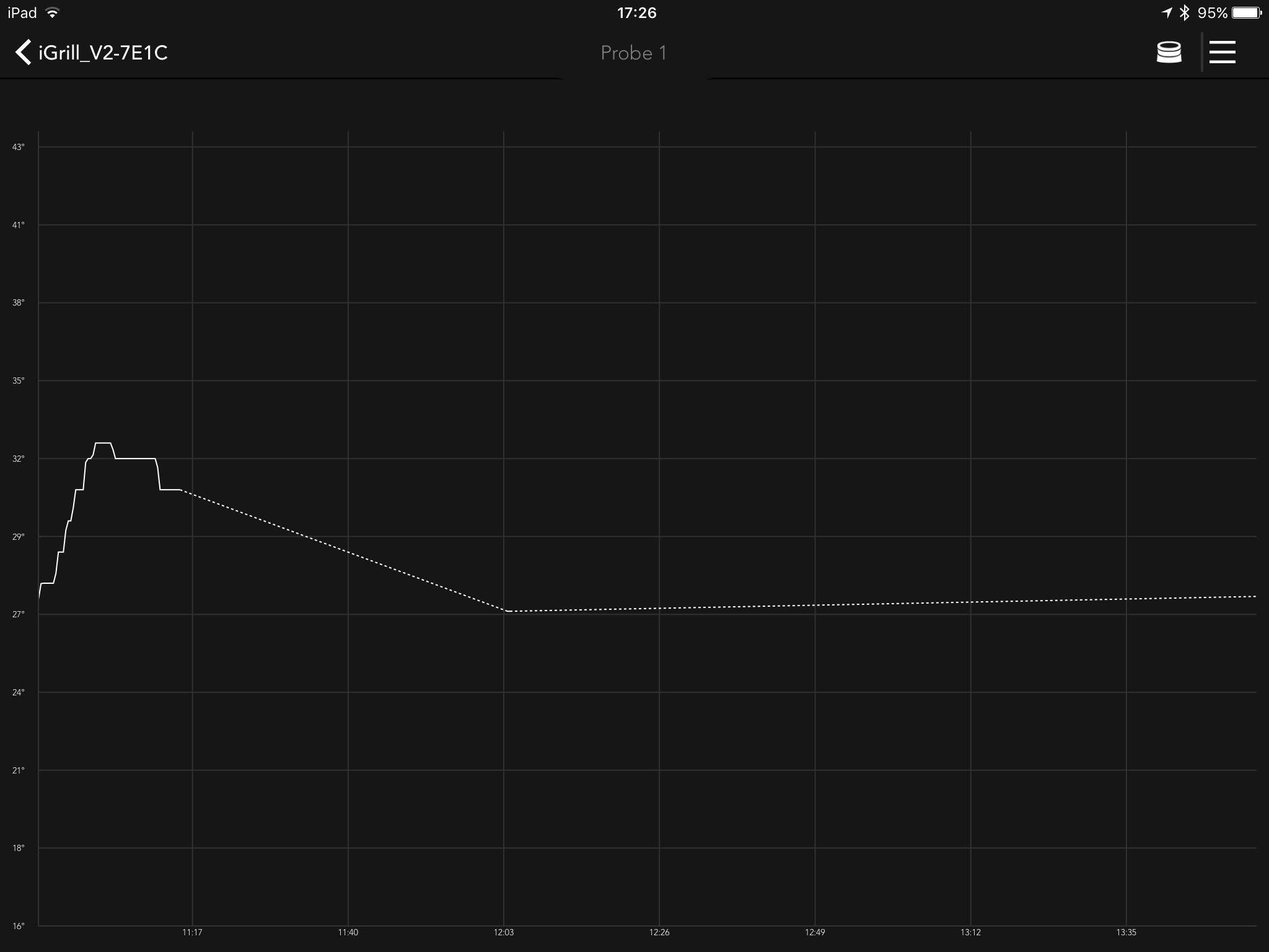

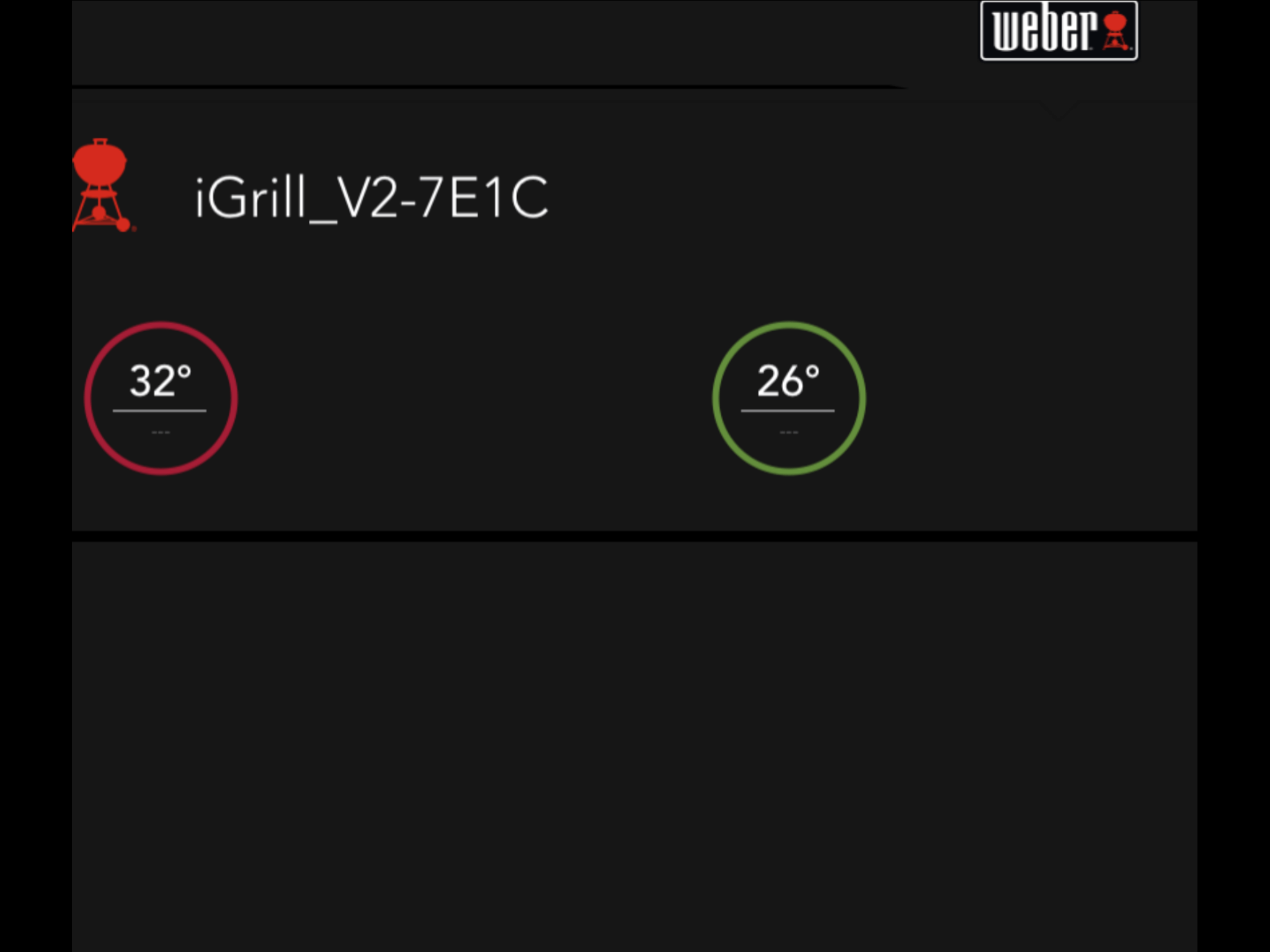

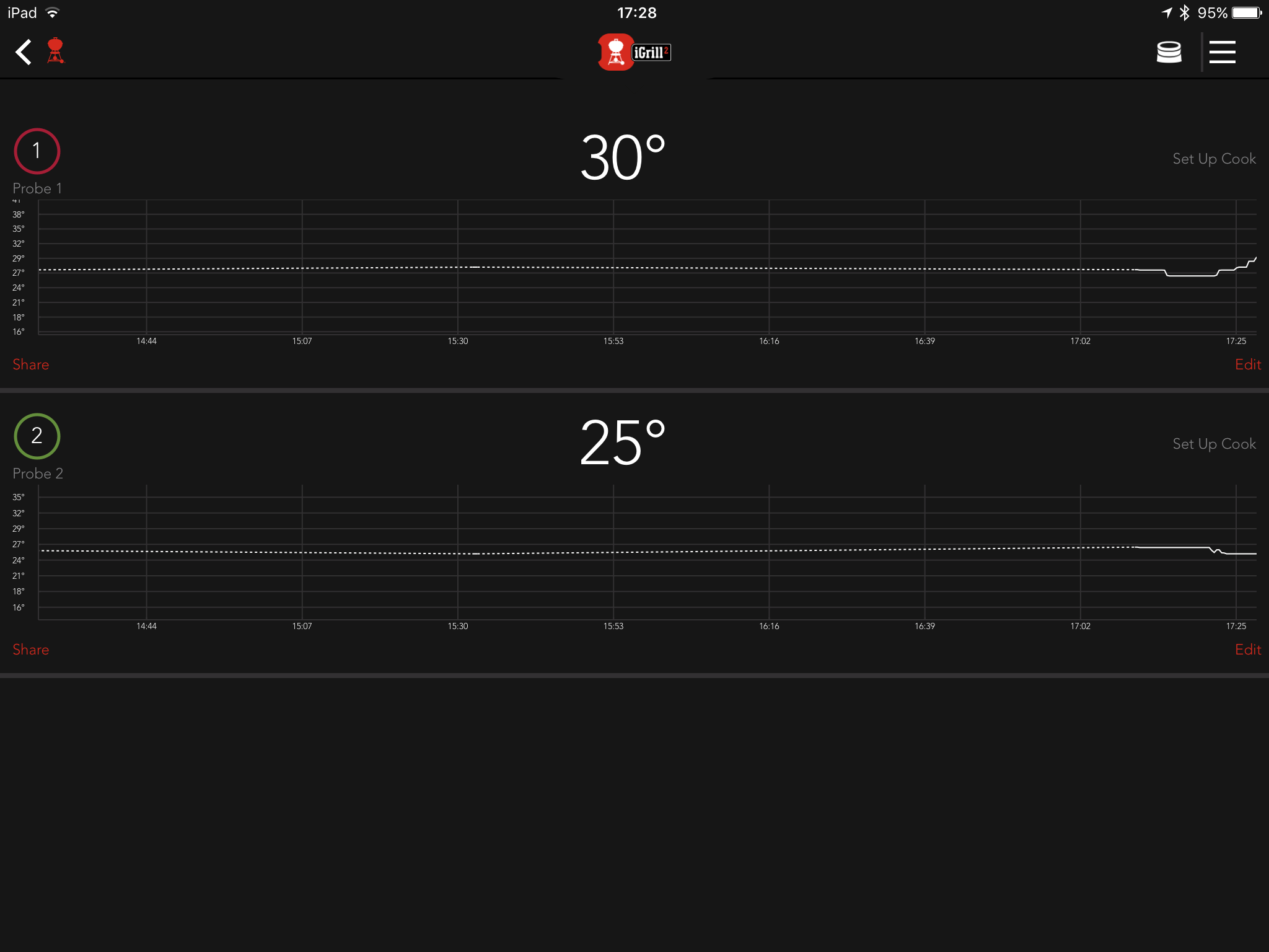

Ik heb hier thuis een BigGreenEgg BBQ waarbij ik van iDevice/iGrill de draadloze bluetooth temp.sensoren heb,ik kwam op het idee om deze eens in mijn wp systeem op te nemen...deze heb ik nu zolang in gebruik om mijn Ta en Tr te monitoren. :)
Heb deze twee sensoren vlak bij mijn verdeler op de aanvoer en retour leiding vast gezet om zo nu en dan live mee te kijken hoe een ander zich gedraagt wbt de water temperaturen en hun verschillen tov elkaar.
Afbeeldingslocatie: https://tweakers.net/ext/f/KFc2b9X4UJxEjz2dKmUBBgQp/thumb.png
Afbeeldingslocatie: https://tweakers.net/ext/f/d0IUeTgyNtmxFxgxF4fDFVYM/thumb.png

Mooie Weber WP monitoring app :)

Ja vond ik ook... roeien met de riemen welke op dit moment voorhanden zijn en het werkt ook nog eens goed.
Mijn installateur die mijn wp heeft geïnstalleerd heeft is jammer genoeg niet echt thuis met allerhanden uitlees en monitorsystemen...ik ben een Noob en weet dan ook niet of er überhaupt een compleet systeem bestaat waarmee je van alles en nog wat in de gaten zou kunnen houden wbt belangrijke zaken van je wp?
Mocht er hier iemand zijn die in de omgeving van Den Haag mij,tegen betaling natuurlijk,zou willen adviseren en het installeren van een uitgebreid uitlees/monitoringsysteem op mijn warmtepomp welke ik met mijn iPad zou kunnen uitlezen...,hou ik mij van harte aanbevolen.
