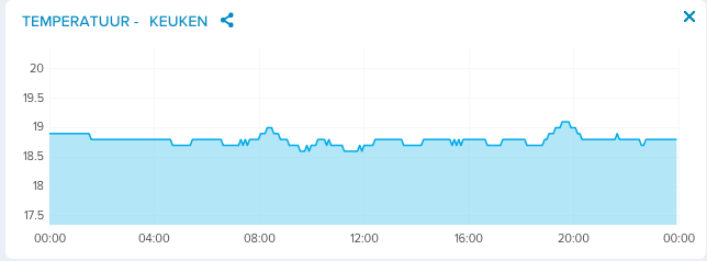

Wellicht de ingestelde ruimtetemperatuur vermelden dan? Bij ons zit er nu al 3 maanden geen rem op omdat ik nog steeds geen tijd heb gehad om een thermostaat erop te monteren, maar al wel heel de tijd 23 graden binnen. Ik heb denk ik 3 of 4x de pomp in de avond uitgezet, zo ook afgelopen nacht en dan is het in de ochtend 19 graden i.p.v. 23 en dan mag hij vanaf ochtends weer opwarmen
WH-MDC09J + PAW-TD30C1E5-HI | 10.44 kWp O/W | Venus v3 - 5.12kWh V148 - CT003 V116 - BMS 112 - Modi:NOM

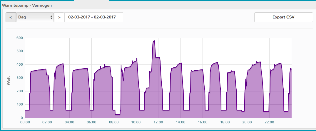

Zodra hij twee graden boven ingestelde waarde komt gaat compressor uit en doet alleen waterpomp nog circuleren. Zodra weer drie graden gezakt gaat compressor weer aan.
Dus het zou kunnen dat hij net tegen de twee graden grens zit maar toch net niet uit schakelt .
En dan denk jij waarom gaat hij niet naar 32 ipv naar 34 wat hij nu doet. En dat doet hij omdat ie niet lager kan, behalve uitschakelen
Kijk maar bij mij, die korte 50 watt stukjes is alleen circuleren, daarvoor zit hij twee graden boven stook lijn. Overige schommelingen komt door twee onafhankelijke circulatie pompen die zelfstandig aan en uit gaan vanuit het buffer vat, hij reageert op de retour
http://pvoutput.org/intraday.jsp?id=50707&sid=47192
Aankomend weekend eens proberen de kWh meter aan te sluiten zodat ik de pomp apart kan monitoren dan want het zou zo maar eens kunnen dat hij wel uit gaat.
Net in ieder geval een buffervat besteld van 100L

Daar heb ik dus een beetje 'last' van (maar dan voor 20 graden):
Sinds mijn Pana Mono 5kW werkt, heb ik de stooklijn eerst zo laag mogelijk afgesteld dat ie de woonkamer dag en nacht op 20 graden hield. (Lagere Ta wordt het niet warm genoeg, en hogere Ta kost me de COP is mijn filosofie.) Daarna heb ik ook een thermostaat aangesloten, want met een zonnige dag werd het wat overbodig warm binnen.
Nu experimenteer ik ook met nachtverlaging van slechts 1 graad, maar ik merk dat mijn WP en VV die ene graad overdag niet eens omhoog krijgen. Dan zou ik dus de stooklijn omhoog moeten doen, maar dat wil ik niet vanwege de slechte invloed op COP.
Tijd dat ik werk ga maken van mijn metingen, dan kan ik beide situaties vergelijken (en bovendien meedoen met de 'Tabel van Tom' :) ). Grote verschillen verwacht ik overigens niet.
ppeter85 schreef op donderdag 2 maart 2017 @ 15:24:
Tegelijkertijd sla je de kou in de nacht over, vergelijking is niet zo makkelijk :)

  • Beatman
  • Laatst online: 30-08 18:28
De Elga op Weersafhankelijke regeling lijkt bij mij prima te moduleren. Wel gaat hij soms uit, maar dat is dan gelijk voor meer dan een uur. Wat hij dus niet doet is continue blijven draaien op 250 W, maar hij kan er dus wel naartoe.
's Nachts zijn er een aantal defrosts geweest en is hij buiten dat om wel de hele tijd aangebleven.
Afbeeldingslocatie: https://energiepionier.nl/wp-content/uploads/sites/5/2017/03/elga-moduleren.jpg
www.energiepionier.nl Energiebesparing, duurzaamheid en domotica

Beatman schreef op vrijdag 3 maart 2017 @ 11:33:
Mooi vind ik het bepaald niet. In jouw grafiek zie ik een oscillatie frequentie van 2 uur. Toch weer het bekende Manhatten profiel. Dat zie je ook bij de ruimte regeling. Heb je ook een grafiek van de aanvoertemperatuur?
  • Bram-Bos
  • Registratie: December 2015
  • Laatst online: 26-08 10:37
Tomexergie schreef op vrijdag 3 maart 2017 @ 11:59:
Beauty is in the eye of the beholder.
Wat is er Manhattan aan die grafiek als de pieken meestal niet hoger dan 600W komen en de Elga mooi terugtoert? Wat zou jouw ideale grafiek zijn?
Hiero, sinds nieuwe printplaat, krijg ik (zonder vermogensbegrenzing!) zoiets als dit met de Elga. Buitenunit gaat nog weleens aan en uit, maar draait structureel onder de 400W. De COP was gisteren 5,32 bij een Tb van 7.1, en ik gebruikte maar 6,52 kWh. Is dit Manhattan?
Afbeeldingslocatie: https://tweakers.net/ext/f/s1yqiVeDgDRLnYK1u6h2Z8bb/full.png
Afbeeldingslocatie: https://tweakers.net/ext/f/XZEAxmYCnbH2fkfthR4xsHFM/full.png
Wand-temperatie in een A+++-monument uit 1865 met een Pana Mono. Gasloos sinds juli 2017. De afsluitboete bestaat niet

Bram-Bos schreef op vrijdag 3 maart 2017 @ 12:10:
Het kan beter, maar ik ben ook nog niet tevreden. Het corrigerend orgaan (Elga) moet eigenlijk met een smart regeling nog meer gedempt worden. Helaas wordt alleen geoptimaliseerd naar de ruimte temperatuur en dus niet naar het vermogen van de WP.
Afbeeldingslocatie: https://c1.staticflickr.com/1/771/33182789416_d22be01cd2_b.jpg

Tomexergie schreef op vrijdag 3 maart 2017 @ 13:25:
Kan je de ruimte temperatuur compesatie niet uitzetten?

  • Beatman
Ramon_1984 schreef op vrijdag 3 maart 2017 @ 14:42:
Mijn grafiek was zonder ruimtetemperatuurcompensatie. Nog steeds gaat hij regelmatig uit. Door de traagheid in de vloerverwarming merk je daar echter weinig van.
Heb helaas geen grafiek van de watertemperatuur.

  • Ramon_1984
  • Registratie: November 2016
  • Laatst online: 16:49
Beatman schreef op vrijdag 3 maart 2017 @ 15:50:
Retour temperatuur te hoog waardoor hij uitgaat?

  • Beatman
Ramon_1984 schreef op vrijdag 3 maart 2017 @ 16:54:
Dat moet het haast wel zijn omdat er weinig andere parameters zijn, maar ik heb geen idee wat Techneco erin geprogrammeerd heeft. Er is in ieder geval niks in te stellen.

  • Beatman
Het verschil tussen onze grafieken is wel dat hij bij mij eerst vol gas geeft en vervolgens wel terugtoert. Bij jou blijft hij mooi laag. Heb jij enig vermoeden hoe ik het net zoals bij jou kan krijgen? Mijn Elga hangt net een halve maand, dus ook vrij recente software hoop ik.

Beatman schreef op vrijdag 3 maart 2017 @ 19:34:
dat hij nu zo laag draait zónder kunstgrepen (lees: B4 op ON = vermogensbegrenzing) is zeer recent hier. Daarvoor was de Elga een jaar een aan/uit wp. De verandering is een nieuwe Toshiba-printplaat, maar ik denk niet dat dat een algemene oplossing is :-)
Het is hier waarschijnlijk ook wel de combinatie van afgiftesysteem + wp: heel veel verwarmend oppervlak en alle settings (dipswitches) in de Elga op lage temperatuur (stooklijn laag; 'vloerverwarming'). Maar hét recept weet ik nog niet. Mijn flow is matig (500 l/h), mijn systeemvolume beperkt (±40 liter max). Wel een ton of anderhalf aan leem tegen de muren als buffer.
**Edit: en nondeju, nu heb ik een 'communicatieprobleem met de Toshiba print' waardoor die hele Elga niet meer werkt. **
[ Voor 5% gewijzigd door Bram-Bos op 04-03-2017 00:10 ]
Ik dacht ook tot eergisteren dat de Elga eigenlijk alleen maar optimaliseerde op ruimte-temperatuur maar ik zie nu toch echt weer heel ander gedrag, dat meer lijkt op het optimaliseren op een zo laag mogelijke dT (en dus op het vermogen van de Elga). Nieuw gedrag is ook dat de Elga nu regelmatig de buitenunit uitschakelt, maar de pomp tot wel 40 minuten laat doordraaien. Volgens Techneco omdat de Elga zijn warmte niet meer kwijt kan (retour te hoog), en in plaats van optoeren (wat hij tot nu toe altijd deed), alleen de warmte circuleert. Het gekke is wel dat dat blijft gebeuren als de Ta en Tr allang dezelfde waarde hebben. Op zich komt me dat in mijn geval wel goed uit: in feite 'meet' de Elga de temperatuur van mijn leempakket op deze manier. Jammer alleen dat ik nog niet weet wat de trigger is om de buitenunit weer aan te zetten ;-)

Bram-Bos schreef op vrijdag 3 maart 2017 @ 21:55:
misschien met je pomp spelen?

Ramon_1984 schreef op vrijdag 3 maart 2017 @ 22:01:
Die staat maximaal. Verlagen kan wel, maar had niet veel effect (1x geprobeerd)
