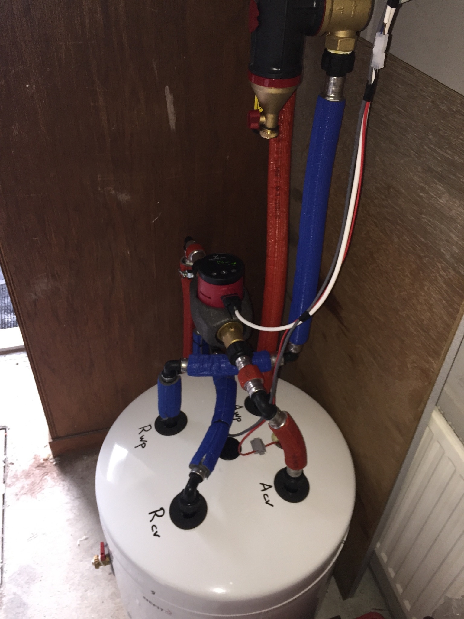

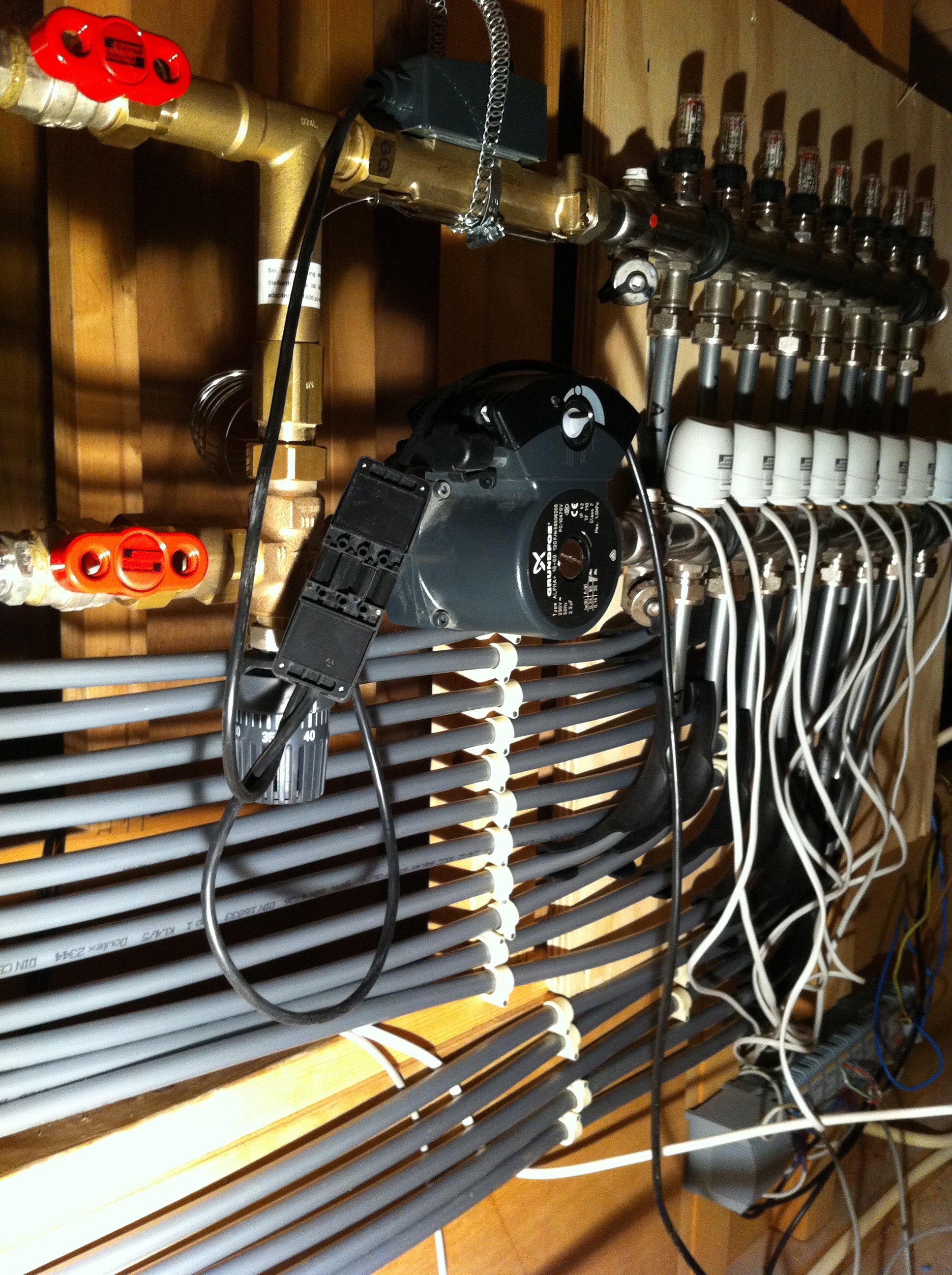

Ik heb nu in totaal 3 opvoerpompen in mijn vv systeem.. 8)7 .,eentje in de wp,een bij mijn vv verdeler en een bij mijn buffervat/wp
Ik zal een foto plaatsen van mijn verdeler/pomp situatie en een van de pomp bij de wp/buffervat weelicht word het dan wat duidelijker...

  • Knowbody
  • Laatst online: 18-09 22:04
papaleo schreef op donderdag 16 februari 2017 @ 21:42:
Dat is het 'm nou...,ik weet niet of dat de installateur echt niet anders kon?!
Het mengen is in mijn situatie doormiddel van een verstelbare temp.kraan uitgezet,deze zal pas gaan mengen bij een aanvoer temp van 50 graden,deze hoge aanvoer is er natuurlijk nooit dus zal er ook niet gemengt worden...,ik ben alleen niet zo blij met deze 'oude' energie verslindende opvoerpomp!
Daarom dacht ik zou het nu echt niet anders gekund hebben?
Je kunt er zo een zuinig type Grundfos in zetten. 4 boutjes los en woppa. Wel even inblokken. Anders nattigheid; )

  • Oxellaar
Je installateur was sowieso niet al te precies...
Alu pex slangen zo in het zicht gebruiken is alles behalve fraai. Zeeën aan haakse knieën zorgen voor veel weerstand. En dan ook de beugels vergeten, tenminste zo lijkt het op de foto.
Het schiet wel lekker op.....
En de pomp zit ook fout gemonteerd, de motor mag nooit naar boven gericht staan. Nu blijft er lucht in het motor gedeelte zitten, daar gaat hij zeker kapot van. Staat ook duidelijk in de handleiding, met plaatjes zelfs.... Dus zo moeilijk is het niet.
Is niet specifiek voor deze pomp, geen enkele pomp mag zo geplaatst worden.
Die pomp zou ik dus een kwart slag naar voren draaien met de motor horizontaal vooruit.
Is vrij simpel, er zitten afsluitbare pompkoppelingen voor en na de pomp.
En waarom staat de Alpha vol gas, volgens mij zelfs op constante druk. Is dat echt nodig?
Volgens mij staat hij nu tegen een gesloten verdeler te draaien, je hebt geen vraag lijkt.
Toch vreet hij nog 14watt door de hoge instelling.
Verder snap ik de keuze voor deze verdeler niet echt, had zonder pomp gekund. Nu staan er twee in serie.
En als het een HT verdeler is, dan is er altijd menging van retourwater.
Ik ben nu erg benieuwd hoe de rest van de installatie eruit ziet...

  • papaleo
  • Laatst online: 24-10 15:18
Oxellaar schreef op donderdag 16 februari 2017 @ 23:08:
Wat betreft de VV installatie deze is niet door de (laatste)installateur geinstalleerd welke nu mijn WP heeft geïnstalleerd deze was al aanwezig...ik verwarmde deze vòòr de wp met een gasketel.
Welke pomp zit verkeerd,ik neem aan die wie bij de verdeler zit gemonteerd?
Deze staat ook bijna op volgas.
Wbt de alpha-pomp die op volgas staat bij de wp...,Volgens de installateur is er dan pas 'voldoende' flow,op deze pompstand is er bij de verdeler een flow te zien van 1m3/minuut.
Zijn er buiten dat de pomp verdraaid kan worden of vervangen door een zuinige Alpha2 pomp,nog meer voordelen/verbeteringen te behalen in mijn systeem....als je de fotos bestudeer?

  • Oxellaar
papaleo schreef op vrijdag 17 februari 2017 @ 08:46:
De Alpha staat verkeerd, bij de verdeler zit goed gemonteerd. Juist op die foto bij je buffervat zie ik een niet erg netjes aangelegde installatie.
Een installateur die een pomp zo plaatst, is niet erg wakker geweest op dat moment. Ook de punten die ik eerder noemde roepen bij mij vraagtekens op over de kwaliteit van de rest. Maar als dat door een andere installateur is gedaan....
De pomp op je verdeler is een 1e generatie Alpha, geen echte stroomvreter dus. Vervangen is niet nodig, zeker niet als hij vraag gestuurd is via je naregeling.
ik zie wel een aanloopcondensator in die andere Alpha (verdeler) dus dat is een AC motor.
Dacht dat "alpha"altijd zuinig was maar niet dus.

Knowbody schreef op vrijdag 17 februari 2017 @ 14:45:
Een Alpha van die generatie was ongeveer 50% zuiniger dan een conventionele pomp. Tegenwoordig zijn de Alpha pompen 80% zuiniger. Alpha en Magna pompen bestaan al ruim 10 jaar. Dus van ver voor de DC motoren. De eerste Magna had ook een verbeterde AC motor, pas later werd het DC.
Alpha is dus wel altijd een zuinige(re) pomp.

Oxellaar schreef op vrijdag 17 februari 2017 @ 14:14:
Dit had ik niet verwacht?!
Ik ga dit gelijk aan mijn installateur voorleggen.
Ben 'blij' ,als ik het zo mag noemen,dat ik hier rond hang en zo nu en dan wat fotos plaatst,anders had ik dit nooit geweten,bedankt voor de tip!

  • Oxellaar
papaleo schreef op vrijdag 17 februari 2017 @ 17:12:
Plaatje bij het praatje...
Afbeeldingslocatie: https://tweakers.net/ext/f/vysoskce5kyNLakXNkzI937i/full.jpg
