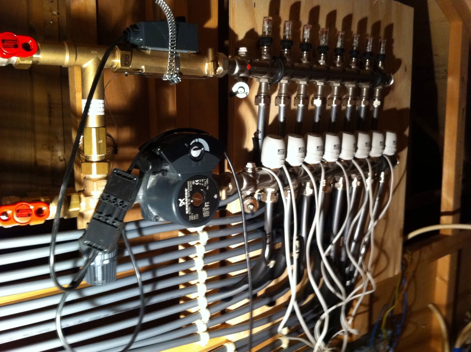

Omdat ik het voorlopig moet doen met deze twee open verdelers toch maar weer aan het tweaken geweest.
Omdat verhogen pompsnelheid gedreun/resonantie gaf had ik de hoogste snelheid in de 3-groeps verdeler Therminon 5000 niet in gebruik.
Dat bijgeluid opgelost door de schroeven die in de muur zitten los te draaien. En daarna weer vast met een stuk rubber achter de kop van de schroef. Die schroef geleid geluid, ook als er al rubber tussen de verdeler en de muur zit.
Klaar.
Om zoveel mogelijk te profiteren van "kostbaar" opgewekte warmte beide pompen nu op max speed standje 3.
De terugval in temperatuur valt me best mee als de vloer op temperatuur is is de retour immers niet koud en is gemengde water niet eens veel kouder dan Ta. Ta uit de WP is 35 en 15 meter verderop is de Ta op de verdeler 31 graden in de aanvoerkoker.
Hoe groot is dan de noodzaak voor gesloten verdelers (jaja ik ben dat wel van plan al is het maar om het verbruik van 2 pompen uit te sparen)

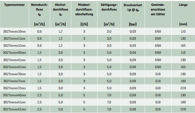

Voor de gene die een warmte meter zoeken. Ik heb de Multical Qn 2,5 DN20 gevonden bij:
http://zaehleronlineshop....ler-MULTICAL-302-Qn-25-52
€152 meter + €19 verzendkosten
€37 aansluitset
https://www.arigo-software.de/en/shop/85983626.html (EX 19% BTW!)
€139 meter + €26 verzendkosten
€25 M302 M-Bus module for WZ-MULTICAL 302 Order-No. 297968
€25 M302 Wireless M-Bus module for WZ-MULTICAL 302 Order-No. 297969
€18 Small Installation Kit Order-No. 8503-3500
€28 Large Installation Kit Order-No. 8503-3600
M-bus modules moet je erbij bestellen zodat de leverancier de juiste pomp bij kamstrup kan bestellen.
http://www.ebay.de/itm/Ak...8416cb:g:b78AAOSwuhhXVT4i
€145 voor de meter en €17 verzendkosten
Iemand nog goedkoper gevonden? Volgens mij heb je de kranen naast de meter niet perce nodig maar is het een handige manier om de meter aan te sluiten aan je bestaande buizen. Deze zouden ook te vervangen zijn door bijvoorbeeld deze koppeling:
http://www.hornbach.nl/sh...1-BI/7884879/artikel.html
De andere kraan heeft een aansluiting voor de temperatuur sensor in de retour.
[ Voor 12% gewijzigd door tim-1985 op 01-03-2017 14:37 ]

tim-1985 schreef op woensdag 15 februari 2017 @ 16:43:
€37 aansluitset
€139 meter + €?? verzendkosten
Ik zou altijd IN de waterstroom meten, ivm nauwkeurigheid. Dus niet OP een leiding.
Het voordeel van die speciale kogelkraan, is dat de sensor, direkt IN het water zit.
En wat als je ook het koelen wilt meten? Niet iedere 302 kan daarmee overweg. Gelieve daar ook op te letten bij het aanschaffen.
Wil je m(eter)bus communicatie? Ik zou het niet meer willen missen... ;)
En hoef nooit meer op mijn knieen voor de meter gaan zitten met een stuk papier om iets te noteren.

Hebben jullie genoeg aan de foto's...? (zie een bericht hier boven)
Ik ben ook wel iemand die voor het gemak gaat dus zou ik graag een systeem willen hebben welke ik vanaf mijn luie-bank zou kunnen uitlezen...,mits dit mogelijk is natuurlijk...
En dan nog een vraagje mijn installateur heeft deze 'oude' verdeler incl de (extra) opvoerpomp ongewijzigt gelaten in mijn nieuwe wp systeem,deze is nog van toen ik de vv op mijn gasketel had draaien...
Is dit een goede keuze geweest?
Graag jullie mening...,ben wel benieuwd of dat jullie het eens,of oneens zijn met deze keuze van mijn installateur.
Afbeeldingslocatie: https://tweakers.net/ext/f/HHi7RQIKKZpImZ3GRdGsX06r/thumb.jpg

AUijtdehaag schreef op zondag 12 februari 2017 @ 21:06:
Die req. code 540 mag ook wel in de startpost... ;)
Pompstand 2, geeft bij mij 18 l/m (=1080 l/h) (soms 19)
Kamstrup 302 geeft 940 l/h aan.
Pompstand 1, geeft bij mij 17 l/m (=1020 l/h)
Kamstrup 302 geeft 798 l/h aan.
Iemand anders met een mitsu en kamstrup die dat even kan checken?
Bij mij geeft de Ecodan juist minder aan dan de Kamstrup:
13l/m (780l/h) tegen 987l/h op de multical en
8l/m (480l/h) tegen 670l/h op de multical...

Nou, gelijk twee Euroconussen van één groep vervangen door PushFits van Warp Systems om te kijken of dat mijn flow kan verhogen. Het leek beloftevol: diameter doorvoer van de Euroconus is 4,5 mm ofzo, die van de PushFit ruim 7 mm.
Het paste niet helemaal met mijn oude PE-X buizen, maar met een beetje bijvijlen van de buis ging het wel.
Maar helaas: mijn Kamstrup is onverbiddelijk. Het helpt geen biet voor mijn flow. Erg jammer!
Ga die andere tien verdelers dus maar niet vervangen.

Bram-Bos schreef op woensdag 15 februari 2017 @ 21:22:
Nu op zoek naar de reden dat er geen verschil is, er is dus kennelijk nog ergens een kennelijk dominantere 'nauwe/zwakkel' schakel in de keten.

Ik ben (nog) een noob op het gebied van de diepere werking van een wp,maar ben wel in de mood voor zo'n Multical... :)
Wie kan mij specifiek aangeven welke type en wat ik daar allemaal voor nodig heb voor deze (werkend) in mijn systeem te plaatsen...?
Ik weet niet welke informatie jullie van mij willen weten om dit aan mij te kunnen voorschotelen...?!
Ha, I'm with ...
Ik denk dat ik de vraag ook maar eens bij de installateur neer leg (ben benieuwd wat hij vraagt voor zo'n apparaat). Het is schitterend om al die sites te bekijken met zo'n Multical en alle mogelijke aansluitingen, maar ik sluit mij aan bij Papaleo.... geen idee wat ik nodig heb |:(

AUijtdehaag schreef op woensdag 15 februari 2017 @ 17:43:
Ik ben het helemaal met je eens dat je beter IN het water kan meten. Maar daarvoor heb je maar 1 kogelkraan nodig met een doorvoer voor de sensor. De andere 2 kranen die aan de meter zelf zitten heb je volgens mij niet percé nodig en zijn prima te vervangen door een andere koppeling.
Het lijkt mij super om met een RPi de Multical uit te kunnen lezen, maar daarvoor moet weer een €175 kabel aangeschaft worden en dat staat me wat tegen (weet het; hobby mag geen geld kosten...). Als je hier gebruik van wilt maken moet je Multical al een M-bus hebben of je moet een los M-bus kaartje kopen. Deze losse modules zijn niet zo vreselijk duur (€25) en kunnen dus ook prima later toegevoegd worden.
Van het 302 model kan ik 3 verschillende doorgangen vinden;
- Qp 0,6 DN15 met flow: min 0,006 m³/h max 0.6 m³/h
- Qp 1.5 DN15/20 met flow: min 0,015 m³/h max 1.5 m³/h
- Qp 2.5 DN20 met flow: min 0,025 m³/h max 2.5 m³/h
En daarnaast zijn deze 3 versies beschikbaar in (110 mm), 130 mm, (190 mm), met of zonder M-bus of wM-bus en met Direktfühler of Tauchhülsenfühler. Dat laatste is volgens mij nodig om ook koudwater/koeling te kunnen meten. (Multical 302 WMZ = warmte en Multical 302 WMZ/KMZ = warmte en kou).
Afbeeldingslocatie: https://tweakers.net/ext/f/Ra8Zpkbr0oQGzHQ74whDwUEd/full.jpg
Niet iedere site heeft alle versies. Deze site heeft in ieder geval een mooi overzicht maar is wel een stuk duurder.
https://www.kernbauer-solutions.at/0/1/0/m/0/x/0/302+wmz
Voor de meeste WP eigenaren zou de Qp 2.5 DN20 het meest geschikt zijn. Dan moet je zelf nog kiezen uit 130mm/190mm lang, wM-bus/M-bus/niets en geschikt voor warm/warm en koud water.

  • Bram-Bos
  • Registratie: December 2015
  • Laatst online: 26-08 10:37
Ramon_1984 schreef op donderdag 16 februari 2017 @ 09:14:
Erg jammer, zijn de aanvoer leidingen naar de verdeler dik genoeg?
Nee, daar zit ook een weerstand. Uponor 20 mm... En dan nog haakse bochten bij de verdeler...
Wand-temperatie in een A+++-monument uit 1865 met een Pana Mono. Gasloos sinds juli 2017. De afsluitboete bestaat niet

  • Ramon_1984
  • Registratie: November 2016
  • Laatst online: 13:57
Bram-Bos schreef op donderdag 16 februari 2017 @ 09:39:
Zou je dat kunnen vervangen?
  • Bram-Bos
In theorie wel. Ik ga kijken of ik het eerst zonder breken en hakken uit kan proberen met een grote brandslang heen en terug.
Edit: Iemand een idee waar je 2x 10 meter slang met binnenmaat > 20 mm kunt huren voor een zacht prijsje? Liefst al met koppelingen 3/4" eraan.
[ Voor 20% gewijzigd door Bram-Bos op 16-02-2017 10:16 ]
  • Ramon_1984
Bram-Bos schreef op donderdag 16 februari 2017 @ 10:13:
20mm uponor is in mijn beleving wel te dun, zou wel al je groepen ombouwen naar pushfit koppeling en je aanvoer naar je verdeler vergroten.

papaleo schreef op woensdag 15 februari 2017 @ 17:50:
Ik mag mij sinds vandaag ook een trotse bezitter van een L/W warmtepomp noemen...
Het is een Nefit Enviline 9kw geworden,in principe is het een all electr. systeem,maar aangezien ik nog niet van het gas af wil trek ik wbt de sww dit nog uit mijn Nefit Topline.
Ik wil het eerst een twee/drie tal jaartjes op deze manier uittesten om daarna,als het goed draait wellicht het gas vaarwel te gaan zeggen en dan een grote boiler/buffervat er bij te gaan zetten om dan echt op all elektr over te gaan.
Ik kan ook nog wanneer de wp in storing zou gaan of evt defect is met een paar simpele kranen open te draaien de gasketel voor de vv er bij kunnen gebruiken.
Sinds vanmorgen draait het systeem voorbeeldig,aangezien de buitentemperaturen >12c zijn is het te begrijpen dat ik op dit moment een COP van 5,2 haal...,normaal gesproken ben ik niet zo van de kou,maar nu mag het van mij wel een paar graadjes gaan vriezen om te kijken hoe het systeem daar mee omgaat.
Wat heb je daar voor mooi klein buffertje aanhangen? Of is het iets anders?

@Verwijderd De post die aangepast is?
Weekverbruik 9-15 februari:
elga: 108,4 kWh
SV: 0,41 GJ (voor SWW en aanvulling elga)
Wellicht verder in DM?
[ Voor 13% gewijzigd door Noord27 op 16-02-2017 14:58 ]
