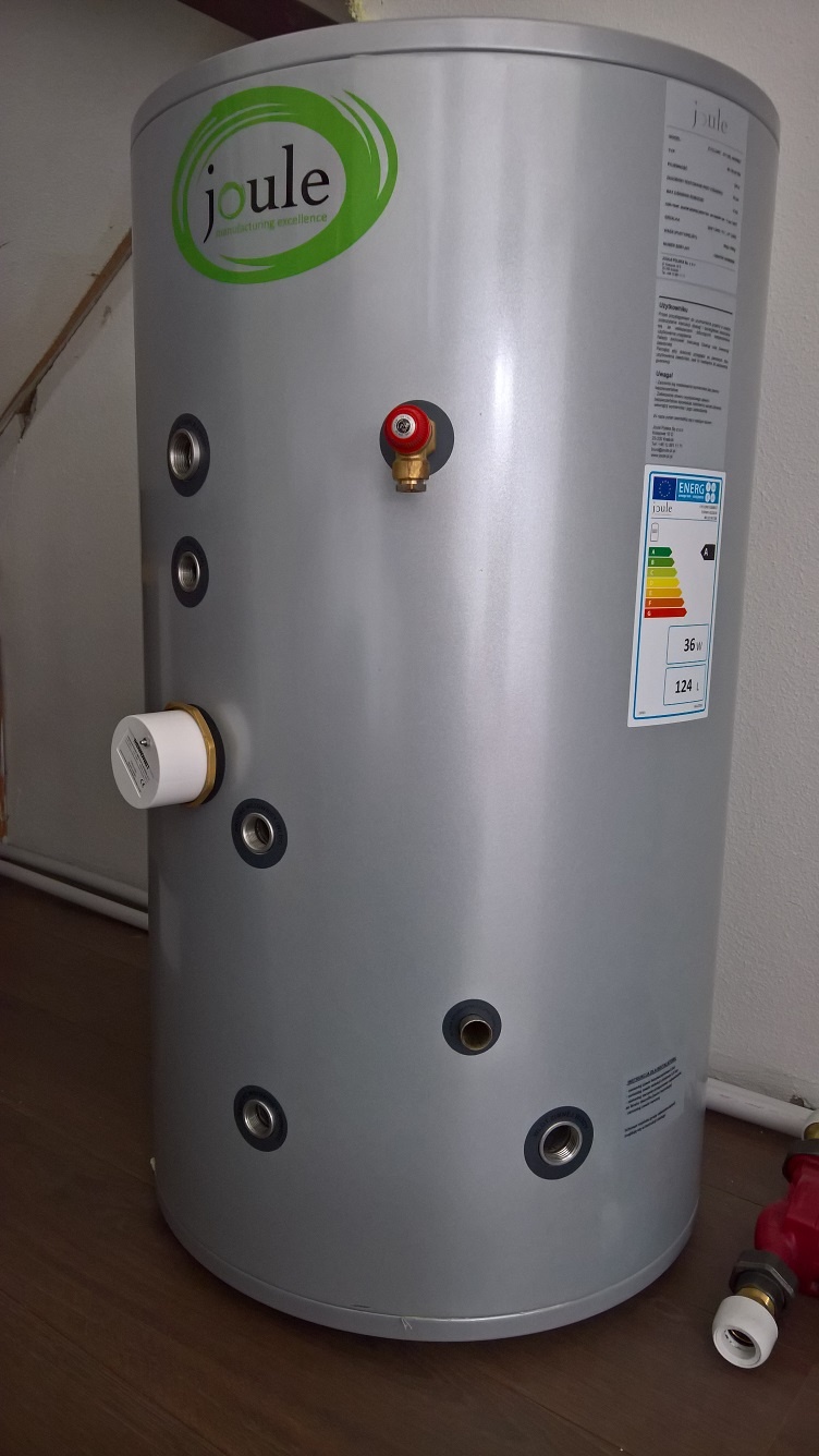

Maikie18 schreef op maandag 13 februari 2017 @ 19:28:
Iemand nog tip voor een 120l buffervat?
Ik heb onderstaande nu op zolder staan klaar om aan te sluiten. Ik heb voor deze gekozen om de volgende redenen.
- Ik heb een kleine buffer nodig voor de warmtepomp omdat ik geen vloerverwarming heb.
- Dikke 65mm PUR isolatie.
- 1x Warmte element 3kW voor noodgevallen.
- 1 inch aansluitingen.
- 1x spiraaltje waar ik nog geen doel voor heb maar misschien wel leuk voor later. ;)
https://kotly.com.pl/prod...ith-1-coil-4790.html?l=en

  • wervisser
  • Laatst online: 17-10 11:52
Waarom heb ik het idee dat die foto heel erg vertekend en het best wel een flink apparaat is O-)

mgroen81 schreef op dinsdag 14 februari 2017 @ 15:13:
Ja mooi ding. Is de vloer sterk genoeg (volgens het bestek) ?

Knowbody schreef op dinsdag 14 februari 2017 @ 16:45:
Vaatje vol weegt dan 160kg. Zou geen probleem moeten zijn.
wervisser schreef op dinsdag 14 februari 2017 @ 15:44:
Iets meer dan een meter hoog. En weegt leeg 35kg. Dus valt wel mee toch?

mgroen81 schreef op dinsdag 14 februari 2017 @ 17:27:
Dan is het goed. 200 kg per m2 kanaalplaatvloer.
Ja, dat valt zeker mee, dacht echt dat het vertekende 8)7
