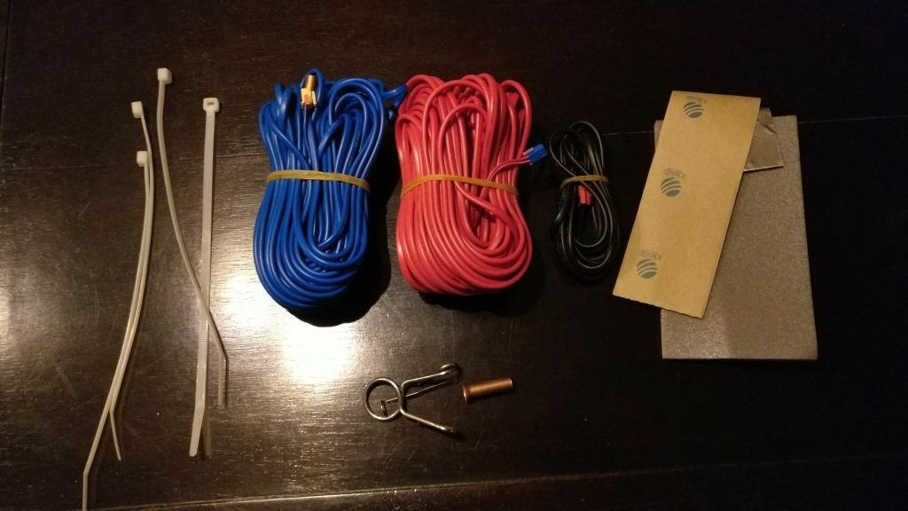

  • Oxellaar
mightym schreef op maandag 13 februari 2017 @ 19:34:
Een kennis van mij is in 2 woningen warmtepompen aan het installeren. Het gaat om warmtepompen van het merk samsung (EHS AE090J nog iets)
De leverancier van de warmtepompen bestaat inmiddels niet meer en hij heeft nog 2 stuks 200k NTC boilersensoren nodig. Ik kan die dus nergens vinden... NTC's heb je met verschillende karakteristieken, geen idee welke karakteristiek Samsung verwacht..
Vooralsnog vind ik de installatiedocumentatie van die Samsung niet erg overzichtelijk..
Iemand hier ervaring met Samsung warmtepompen??
De EHS AE090JNYDEH/EU? En ja, de handleidingen van Samsung moet je leren lezen ;)
Ik heb er wel redelijk wat ervaring mee, sta er bijna wekelijks met mn neus voor.
Niet altijd de EHS, maar wel regelmatig.
Gaat het om de sensoren die los meegeleverd worden? Ik heb nog wel een setje liggen, volgens mij is het van een EHS.
Komt dit bekend voor?
Afbeeldingslocatie: https://tweakers.net/ext/f/Z0uMtDH7MxcV0Rtgj1YBJ87I/full.jpg
Ik hou deze setjes altijd over van de EHS die zonder DHW geplaatst word.
Voor vragen over deze setjes moet je niet bij Samsung zelf zijn, maar bij de importeur Ambrava.
Een EHS is niet zomaar plug and play trouwens. Je zult redelijk wat parameters moeten stellen.
Een beetje afhankelijk van hoe je hem aan wilt sturen. Via de bediening zelf is redelijk simpel, maar via externe sturing moeten er wel wat dingen veranderd worden in de FSV

  • koevlaas2

  • mightym
  • Laatst online: 21-10 06:51
Oxellaar schreef op maandag 13 februari 2017 @ 21:23:
Ik ga jou even via de PB lastig vallen als je het niet erg vindt :)
Dat setje zit er inderdaad bij, maar dat is niet het juiste type voor het buffervat.
[ Voor 3% gewijzigd door mightym op 13-02-2017 21:35 ]
