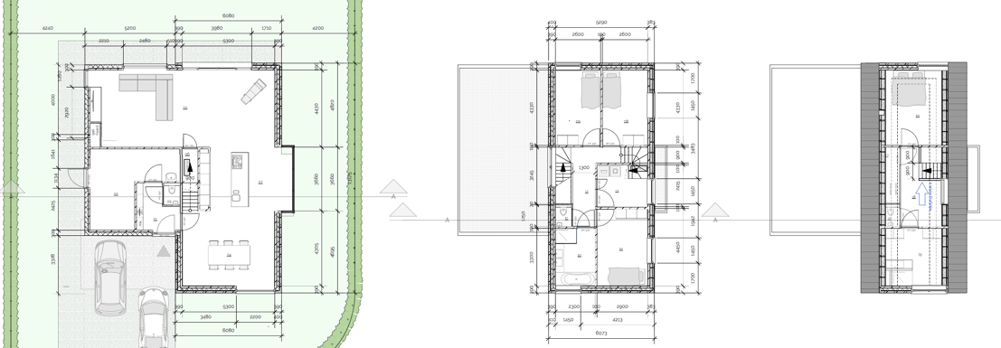

Hallo Allemaal,
Ik ben mijzelf al enige tijd aan het inlezen in dit topic. Erg interessant wat er allemaal voorbij komt!
Wij gaan medio april starten met de bouw van onze nieuw woning. Conform de EPC eisen van tegenwoordig ontkom je er bijna niet meer aan, naast het bouwen van een bunker, om iets met zonnepalen, warmteterugwinning en/of een warmtepomp te doen. Met een flink wensenpakket hebben we inmiddels diverse offertes opgevraagd bij installateurs.
In het algemeen valt mij op dat het advies erg divers is. Er is ons 2x een volledig elektrische (lucht/water) waterpomp systeem (Nibe 12kW/Nefit 9kW) geadviseerd incl. 300l boiler. Echter is aan ons ook twee keer keer een hybride systeem in combinatie met een traditionele CV ketel geadviseerd. Wat mij daarnaast opvalt is dat installateurs forse bedragen vragen voor de apparatuur, in vergelijk met wat ik op internet aan prijzen kan vinden, en de installatie ook erg kostbaar kan zijn. Tot 15k€ voor een compleet systeem!
Ik zou graag gebruik willen maken van deze kennis van deze community om tot een besluit te komen. In de bijlage hieronder treffen jullie de tekeningen van onze nieuwe woning aan. Wat zouden jullie voor een configuratie aanbevelen? Privéberichten zijn ook welkom als ik mijn verzoek teveel off-topic is.
Onze uitgangspunten.
  • 1.Comfort, 2.Prijs, 3.Duurzaamheid
  • 9.720WP PV op oost-zuid-oost. Ook vanwege een elektrische auto op termijn.
  • Technische ruimte in de berging op de begane grond of op zolder.
  • Vloerverwarming op noppenisolatie op alle 3 de verdiepingen. De mogelijkheid om deze enigszins te kunnen regelen per verdieping zou fijn zijn.
  • Wij hebben een gezin met 2 kleine kinderen. We zijn dol op uitgebreid badderen. 2 Douches.
  • in de winter staat de thermostaat nu op 21 graden. Jaarverbruik gas (woning 2012) 1600m3.
  • Een paar graden kunnen koelen in de zomer zou fijn zijn.
  • Gasloos is geen must.
Ik ben erg benieuwd naar jullie reacties. _/-\o_

1600 m3 gas gaat 3200-4000kwh per jaar worden aan kwh's (denk aan 7,5kw - 10kw warmtepomp)
ik heb hybride auto en die trekt ook 1800 kwh per jaar
normaal gezinsverbruik 4700 kwh per jaar
conclusie: je pv kun je nog rustig verder opschroeven
warmtepomp wil je op de grond en niet op het dak ivm trillingen: mijn advies is dus op de grond zetten (dus technische ruimte beneden)
ketel + warmtepomp = best of both worlds, je hebt geen boiler nodig, je hebt altijd genoeg warmtecapaciteit, je kunt oneindig douchen, lekker elk jaar overstappen en je welkomstbonus valt weg tegens vastrecht van het gas. Ik zou wel altijd een douche wtw pakken, scheelt hier 50% in de gaskosten voor douchen
Anyway welkom bij de club :)
Tja, wij zijn geen adviesbureau en kunnen alleen wat tips geven op basis van onze ervaring. De volgorde die hier gekozen wordt is woning>CVsysteem en dan pas keuze WP. Het energieverbruik van een nog te bouwen woning moet je eerst berekenen. Hoe kom je an 1600m3/jaar als de woning nog moet worden gebouwd?

Tips zijn juist zeer welkom. Dat helpt enorm om mijn eigen advies te formuleren.
1600m3 is het gasverbruik van onze huidige woning met een traditionele CV ketel. Bouwjaar 2012.
Hieronder het energieverbruik (MJ) nieuwe woning conform EPC. Voor wat het waard is 8)7
- Verwarming 34459
- Warm tapwater 21628
- Koeling 2050
- Ventilatoren 3233
- Verlichting 10313
Totaal 71682MJ

Wow, 1950m3 gas kom ik op uit verwarmen en SWW, ik vind het zeer veel.
Als deze berekening klopt dan verstookt je WP >5000 KWH per jaar.
Als je het doet doe het dan goed, dus geen gas laten aanleggen, dit scheelt ook ca. € 1000,- eenmalig en een cv ketel met jaarlijks onderhoud.

Ik kan het niet vaak genoeg herhalen, vanuit een epc rapport kun je niet het warmteverlies bepalen.
@halders
Laat aub voor 250 euro een warmteverlies/ transmissieberekening maken, dan weet je tenminste echt waar je het over hebt.

Ik ben het met Develdonk eens, een hybride WP/HR is rationeel gezien het beste, tebzij je aardgas vrij wilt zijn.
Verwarming 34450=9572kWh met aardgas 1050 m3/jaar (bij -10 ongeveer 5kW vermogen nodig). Denk er aan dat het vermogen van de warmtepomp bij -10 ongever is gehalveerd.
Met een 5kW hybride warmtepomp dek je 92% van de warmte (bij vloerverwarming) en dus minder dan 100m3/j bijstoken. Daarnaast kun je de combiHR voor tapwater gebruiken en bovendien heb je een back-up voor de L/W warmtepomp. De warmtepomp trekt ongeveer 1700 kWh. Met 3000 kWh huidhoudelijk gebruik kun je gemakkelij 6kWpiek aan PV kwijt. Een mooie all-in hybride is b.v. de Daikin Altherma hybrid die je ook in 8kW uitvoering kunt krijgen.
Als je alles 100% elektrisch wilt doen ziet het plaatje er anders uit en kun je beter en WP nemen met en elektrische bijverwarming en boiler.

@halders
Je kunt wel een warmte-verlies berekening laten maken maar de volgende zaken zou ik meenemen:
EPC niet via trukendoos naar beneden brengen maar zoveel mogelijk via echte technologie waar je wat aan hebt.
Dus isolatie zo goed mogelijk. Vloer naisoleren tijdens de bouw met gespoten pur. Dan heb je het luchtdicht. Kan ook bij de spouw interessant zijn.
Kies het juiste ventilatietype. Neem overal triple glas. Je kunt het maar 1x goed doen.
Doe je dit allemaal netjes dan is mijn stelling dat een 5-6 kW WP (kies gewoon lucht/water) de hut kan warmhouden. Ook vrijstaand en groot. Dat kan omdat je overal lage temp verwarming kan en moet aanleggen. En dankzij het triple glas is de schil dan al erg verliesarm.
WP boiler apart nemen.
Sowieso gasloos gaan. Gas moet je nu gewoon niet meer willen. Verwarmen en koken zonder vlammetjes het kan en het werkt veel fijner en veiliger!
Neem uiteraard zoveel mogelijk zonnepanelen. Ik zou daar voor gaan ipv budget steken in bijv. duurdere aardwarmte

Bij gasloos willen zijn helemaal mee eens. Een warmtepomp is alleen maar een omzetter van elektriciteit naar warmte. Het paradoxale is dat hoe slechter de woning hoe beter het is voor de opbrengst van de warmtepomp en hoe rendabeler hij wordt. Bij oude woningen is het bijna onmogelijk om de thermische kwaliteit omlaag te brengen en dat scoort de WP zeer goed. Het is dan wel een vlag op een modderschip.
Bij nieuwbouw heb je de unieke mogelijkheid om de thermische kwaliteit zo te verbeteren(ook met ventilatieterugwinning) dat zelfs een warmtepomp niet zinvol meer is en je kunt overgaan op 100% elektrisch. Tenzij het om een groot huis gaat en de energietoevoer kwantitatief zo groot is, dat zo'n kleine herrieschopper zinvol wordt, zeker met DHW er bij.

Bovenstaande klopt op zich wel, maar er kunnen verschillende redenen zijn om niet voor balansventilatie en/of tripple glas te kiezen.
Bij ons had bovenstaande bijvoorbeeld minimaal 15K extra gekost, dan kun je in mijn ogen beter een WP met een hoger vermogen kopen tegen een meerprijs van 1 á 2 K.
Mijn transmissieberekening toont aan dat ik een warmteverlies heb van 18W/m3
Onze woning voldoet aan EPC 0,4, is goed geïsoleerd maar geen tripple glas en geen balansventilatie.
Ik denk dat als je wel tripple glas neemt en balansventilatie je op +- 10W/m3 uitkomt.
Ik kan de kuubs van Halders zo snel niet inschatten, maar ik denk 500 :?
Dan zou inderdaad een 5KW WP voldoende zijn :P
Ik zou ook voor gasloos gaan als ik Halders was (sterker nog, ik bouw ook gasloos).
Zorg wel voor een backup mogelijkheid als je gasloos gaat m.b.v. een L/W WP. Juist bij koude temperaturen (ook al komt het maar 5 dagen in het jaar voor presteert een L/W WP het slechtste, dus juist wanneer je het nodig hebt), dus houtkachel, extra vermogen of electrische backup heater in de WP.
[ Voor 7% gewijzigd door Grolsch op 19-02-2017 12:50 ]

M.b.t. warmteverlies berekeningen merkt een 'algemeen erkende WP deskundige', welke erbij geroepen wordt op het moment dat systemen niet doen wat ze geacht worden te doen, in het volgende artikel http://www.sbz-online.de/...OTAxMSZNSUQ9MTAxOTAy.html het volgende op over deze berekeningen:
An anderer Stelle wies Hubacher darauf hin, dass in den Heizlastberechnungen bereits Sicherheiten in der Größenordnung von 20–25 % enthalten sind. Zusammen mit inneren Wärmegewinnen des Gebäudes und den üblichen Aufrundungen käme man oft auf eine 35%ige Überdimensionierung, selbst wenn man sich an die einschlägigen Normen halte.
Verwijderd schreef op zondag 19 februari 2017 @ 14:04:
Een terrechte opmerking want in elke berekening wordt een soort van "zekerheid percentage" meegenomen, neem een constructieberekening, sterkteberekening, etc."
Het is wel een berekening volgens een door de proffesionele markt geaccepteerde norm.

Als ik het goed bereken betekent dat:
Voor verwarming 10.000kWh = 2.850kWh input voor een WP, COP=3.5
Voor sww 6.000kWh = 2.400kWh input voor een WP, COP=2.5
Koeling en de rest 4.500kWh
Totaal nodig om de boel te voeden 9.750kWh.
SWW met gas doen betekent ongeveer 860m3, 7kWh warmte uit een m3, wat incl. vastrecht, capaciteitskosten en vastekosten van een gasaansluiting uberhaupt, dat gaat 860*0,80=688,00 kosten. Daarnaast vermijd je de eenmalige aansluitkosten.
Doe je SWW met een WP kost het 2.400kWh bij een kostprijs voor een kWh welke je zelf opwekt ongeveer 2.400*0.06=144.00. Jaarlijks bespaar je op deze manier 688-144=544.00
