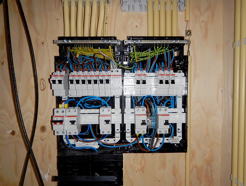

Ik heb toevallig een tijdje geleden railklemmen van Wago thuis gebruikt. Was aan het graven in de tuin nabij de meterkast en heb besloten om maar meteen wat kabels voor tuinverlichting / WCD's in te graven. Heb twee keer een 4x2,5+as gelegd, één naar de voortuin en één naar de achtertuin. Weet nog niet precies wat ik er mee wil gaan doen maar heb ze wel alvast aangesloten in de groepenkast. Tja, dan kom ik dus met 8 aders in de verdeelkast binnen en ik wilde het eigenlijk op één groep zetten??
Dat zit nu zo:
Afbeeldingslocatie: https://tweakers.net/ext/f/6I58q2wXKCU0dorJvEiFEqRg/full.jpg
De soepele draad aan de onderkant komt vanaf de automaat. De twee kabels zijn parallel aangesloten aan de bovenkant, daar zijn dubbele steekcontacten makkelijk voor. ;) Door de bruggetjes komt er nu spanning te staan op de linker drie klemmen (dus op bruin en op zwart). Ik heb er nog steeds niets mee gedaan verder :X maar ik gok zo dat ik zwart op de een of andere manier wil gaan schakelen, wellicht gewoon met een conventionele schakelaar, of met een tijdklok, we gaan het ooit wel zien. :+ Maar tegen die tijd trek ik de rechter brug er uit en kan ik de schakelaar of het contact van de tijdklok makkelijk aansluiten op vrije contacten van de klemmen:
Afbeeldingslocatie: https://tweakers.net/ext/f/fI0Oe63hYJFGM9zGAvfcI4ji/full.jpg
Ik vind dat wel prima werken voor dit soort toepassingen. :) Maar als je je hele huis van domotica wilt voorzien en dat op een dergelijke manier wilt bedraden dan kom je natuurlijk plek te kort in zo'n standaard kast...
Laat ik mezelf maar vast indekken voor de opmerkingen die ongetwijfeld gaan komen:
- Ja, onder die linker aardlekschakelaar zitten twee draden aangesloten. Deze ABB aardlekschakelaars zijn voorzien van dubbele klemmen (achter elkaar) en beide klemmen zijn geschikt om een soepele draad met adereindhuls aan te sluiten. :)
- Die twee draden in het blokje rechts onderin zijn van een stuk busboard wat ik niet gebruik (de rechter 4 modulen). Die zitten daar alleen in de klem geschroefd zodat ze niet los in de kast hangen.
En ja, het is vast een rommeltje en het zit vol gepropt, I don't care. :+ Ik heb liever extra lengte in de afgaande bedrading voor het geval ik die een keer nodig heb in plaats van mooie strak gevouwen draden. Zo vaak kijk ik nou ook weer niet in de kast met geopende kappen. :+
Dit is de hele kast:
Afbeeldingslocatie: https://tweakers.net/ext/f/QGedl4jUvXzDho6MUY6Namk6/full.jpg
Links kwam bij het huis. Rechts zelf uitgebreid.
Zo af en toe jeukt het nog wel eens om die beugeltjes links boven de kast te vervangen voor 8-voudige zadels. O-) Maar dan mag alles los en kan ik die stukken buis ook vervangen want daar heeft de installateur allemaal bochtjes in gebogen. -O-

Kan iemand mij advies geven wat ik het beste kan doen qua groepenkast (3 fasen).
De situatie is als volgt (zie foto):
- De groepenkast is 14 modules (right?), er zijn nog 2 modules vrij links van de krachtgroep?
- Er is weinig ruimte in de kast zelf. Er is weinig ruimte in de meterkast uberhaupt (extra kast linksboven)?
- Er is 1 kabel (3 aders) voor de airco (3.5 kWh, deze kan op bestaande groep volgens installateur volgens specs 10A)
- Er is 1 kabel (5 aders) zonnepanelen
- Er is 1 kabel (5 aders) als voorbereiding inductie
Wat is er nodig?
- Deze airco voeding kan bij een kleine bestaande groep erbij of er is nog ruimte voor een extra groep links van de krachgroep?
- Wat is er nodig voor zonnepanelen? Een teruglevermeter (4 modulen) en aardlek (4 modulen)?
- Wat is er nodig voor inductie? Ook een aardlek (4 modulen) en een 3 fase automaat (4 modulen?). Deze kookplaat is er nu nog niet, maar er moeten wel voorbereidingen worden getroffen.
Wat kan ik qua kast het best doen?
- De groepenkast vervangen, van 14 modules naar b.v 20 modules!? Ik zit wel met de aarding en de belkabel aan de linkerkant (PVC buis). Ik neem aan dat groepenkast vervangen meer werk is dan extra kast erbij?
- Een extra kast erbij?
- Iets anders?
Afbeeldingslocatie: https://i.ibb.co/58s4rVX/2867b3a3-27ca-4774-afe1-a0380793cf4b.jpg

traders schreef op zaterdag 4 januari 2020 @ 14:34:
Wat is er nodig?
- Iets anders?
Ik zou het zaakje vervangen als ik jou was. Eaton heeft best een mooie kast hiervoor als ie past 220*550.
Geschikt voor 36 modules.
https://www.elektramat.nl...edusa-leeg-550x220mm-hxb/
  • Jim423

Beste,
om maar meteen met de billen bloot te gaan; ik heb zeer weinig verstand van elektra installaties.
Echter, over enkele maanden gaan wij verhuizen naar onze nieuwe woning uit ca 1950 (met enkele verbouwingen nadien). Ik zou graag jullie advies willen inwinnen mbt de mate waarin de huidige meterkast afdoende is voor de huidige staat van het huis, en wanneer wij wellicht op termijn over willen gaan naar elektrisch koken.
Huidige staat van het huis; vloerverwarming in de woonkamer (ca 25m2), overige ruimtes worden verwarmd door HR ketel. Koken gebeurt op gas, en in de badkamer is een 'jacuzzi' (bad met wat sproeikoppen) aanwezig. Daarnaast wordt er gebruik gemaakt van een wasmachine en droger (lijken nu op dezelfde groep te zitten). Verder geen zonnepanelen en/of WTW apparatuur aanwezig.
Toekomst: waarschijnlijk overschakelen naar elektrisch koken en verder uitbreiden van de vloerverwarming op de begane vloer (keuken en eetkamer zal circa 40m2 extra zijn).
Wat zouden jullie veranderen aan de meterkast (indien nodig), rekening houdend met het toekomst plaatje?
Ik heb een aantal foto's van de meterkast gemaakt, hopelijk kunnen jullie mij helpen. Mocht er informatie missen dan hoor ik het graag! Bij voorbaat dank voor het meedenken!

Paar opmerkingen:
  • WM en droger op 1 groep is geen probleem meer sinds er warmtepompdrogers bestaan.
  • Het is een redelijk moderne meterkast. Basis lijkt wel goed dus.
  • Een beetje fatsoeneren is wel nodig, wat een loshangende kabelbende...
  • Groepenkast zit wel erg compact ingebouwd... Kan dat niet wat ruimer? Meterkast is geen opbergkast!
  • Je hebt 1 fase en wilt elektrisch koken. Dus kookgroep nodig. Die is slechts 2 modules breed, en daar heb je nog ruimte voor. Geen probleem dus.
Kortom: Opruimen en kabels fatsoeneren en je bent voorlopig klaar.
K123H schreef op zondag 5 januari 2020 @ 15:39:
Vloerverwarming is ook door de HR ketel neem ik aan? Of is het elektrisch ofzo? Anders zie ik geen reden om het hier te benoemen? :)
Zie bovenstaande vraag. Je wensen voor de vloerverwarming lijken me irrelevant.
Je enige wens is dus elektrisch koken? Nou, kookgroep toevoegen dan. ;)
Bovenkant meterkast
Je toekomstplannen lijken me niet zo spannend, maar ik heb wel mijn twijfels bij de huidige kast...
Wat doet die krachtgroep boven de hoofdschakelaar? Je hebt helemaal geen 3-fasen aansluiting. 8)7
Je hebt een hoop groepen zonder aardlekbeveiliging. In ieder geval de "krachtgroep", maar waarschijnlijk ook een aantal van de 11 stuks B16 automaten. Er zijn namelijk maar 2 aardlekschakelaars en achter iedere schakelaar mogen maar 4 eindgroepen geplaatst worden.
Dit roept bij mij de vraag op of de aarding wel voldoende is om eindgroepen zonder aardlekbeveiliging toe te passen en of er niet toevallig groepen zijn waar om andere redenen aardlekbeveiliging vereist of aan te raden is.
Kortom de huidige installatie eens een keer laten nakijken lijkt me geen overbodige luxe. :)
Helemaal onderaan (onder stoppen en witte kastje 8)7 )
Eentje of drie stuks?
Één zo te zien, het is ook een éénfase meter.
Wel bijzonder, een "moderne" aansluiting (want: automaat) en dan 1x25A. In de tijd dat die aansluiting vernieuwd is was 1x40A toch wel de standaard voor éénfaseaansluitingen lijkt me.
@K123H dat is ook nog een aandachtspunt, 1x25A houdt niet over, nu al niet met 14 eindgroepen en een wazige krachtgroep, maar toch zeker niet als je elektrisch gaat koken.
Verzwaren naar 1x40A is waarschijnlijk gratis maar ik zou kijken of je naar 3x25A kunt.
[ Voor 25% gewijzigd door Xander op 05-01-2020 16:43 ]

Toen ze die aansluiting vernieuwd hebben zal er nog wel een oude kast boven gehangen hebben die niet geschikt is voor 40A, en dan komt er natuurlijk 25A in. Zal wel ergens in de jaren 80/90 geweest zijn.
Xander schreef op zondag 5 januari 2020 @ 16:33:
Zou kunnen voor vast opgestelde apparatuur, maar tenzij vernieuwd zal die aardpen vast ook wel niet meer deugen, als die er ooit al gezeten heeft (hier spreekt uw waterleidingbedrijf; wij vervangen de leiding in de straat voor kuntstof :P ).
Maar die regel van 4 per aardlekschakelaar is wellicht ook van na deze kast. Dan moet de kap er af om daar achter te komen. Naja, niet persé, maar dat is wel leuker.
Die krachtgroep zal wel een oud restant zijn. Ooit zal een 3-fase aansluiting wel duurder geweest (geworden) zijn ofzo. Ik kom vaker enkelfase aansluitingen tegen die in een ver verleden overduidelijk wel 3-fase waren.
[ Voor 48% gewijzigd door Verwijderd op 05-01-2020 17:01 ]
Verwijderd schreef op zondag 5 januari 2020 @ 16:53:
De hoofdschakelaar ziet er uit alsof deze er ook al hing in die tijd en die is wel 40A...
Maarja, wie weet wat er in het verleden gebeurd is. ;)
Xander schreef op zondag 5 januari 2020 @ 17:00:
Die oude smeltzekeringenkastjes zijn niet voor 40A. De hoofschakelaar er voor is eigenlijk altijd wel voor 40A.
Heb m'n vorige post net nog wat bewerkt; denk wel dat dit vroeger wel een 3-fase aansluiting is geweest.

Dank voor jouw reactie, en van de anderen. Geeft al gelijk een heleboel informatie!
En het scheppen van chaos door over vloerverwarming te beginnen is puur mijn onwetendheid :+
  • Begrijp ik goed dat die 'krachtgroep' dus eigenlijk geen nut heeft ?
  • Dient de hoofdschakelaar van 40A ook vervangen te worden wanneer ik zou kiezen voor een 3x25A aansluiting?
  • Hoofdschakelaar van 40A kan blijven als ik kies voor 1x40A aansluiting?

Krachtgroep is fake. Hoofdschakelaar is geschikt voor 3-fase, dus kan gewoon blijven.
A'dam PVOutput
  • Jim423
Ik zou sowieso de antieke hoofdschakelaar vervangen als je bezig gaat. Niemand heeft zin in een plakkende fase (of 2). Even verse 2P aardlekschakelaars erin (dit keer 3 of 4 stuks) en verse B16 installatieautomaten + 4P alamat 16A 30mA voor je perilex.
Die smeltkrachtgroep weg en upgraden naar 3x25A. Dan zit je voorlopig weer goed.

rube schreef op zondag 5 januari 2020 @ 18:28:
Ik will binnenkort op zonnepanelen plaatsen op ons nieuwe (bestaande) huis. Dit zal circa 10kWp op het zuiden gericht zijn, dan is het hele dak (wat op het zuiden gericht is) zo'n beetje vol.
Op de huidige kWh meter staat 230V (en geen 3x220/230V; 380/400V of 380V). De huidige meter en groepenkast is dus nog 1 fase
Volgens de in informatie op deze pagina kan er maximaal een 5750 Wp installatie op een 1 fase groepenkast aangesloten worden. Aangezien we hier ruim overheen zullen gaan is dus een aanpassing nodig van 1 fase naar 3 fase met een bijbehorende nieuwe groepen kast.
Vragen:
1: De oude groepenkast is oud en ik neem aan dat daar niets meer van gebruikt kan worden bij de overgang naar 3 fasen?
[Afbeelding: Huidige groepenkast]
2: Waar moet ik op letten bij het bepalen voor een 3 fase groepenkast, wat is nog nodig/handig?
  • Groepen zoals in huidige groepenkast
  • Extra: groep voor 3 fase 10kW omvormer
  • Extra/aangepast: groep voor inductie (toekomstig - nu nog keramisch),
  • Extra groep/ruimte voor mogelijke toekomstige extra kleinere omvormer voor extra PV op de noord kant van het dak en/of op een soort van tuinhuisje
  • Extra: digitale meter(s) om opbrengst snel af te kunnen lezen, onafhankelijk van omvormer?
3: Is dit de juiste volgorde? Een installateur moet eerst de huidige 1 fase groepenkast vervangen door een 3 fase groepenkast. Dan kan Stedin de 1 fase aanpassen naar 3 fasen en dan dient de installateur weer langs te komen om de fases juist te verdelen/aan te sluiten?
4: Bij het overgaan van 1 naar 3 fases raak ik waarschijnlijk mijn mooie ferraris meter kwijt?
Noord en zuid gewoon op dezelfde omvormer doen.
Groepenkast aanpassen, netbeheerder kan bij aansluiten de vork wel uit de onderkant van de hoofdschakelaar trekken. Hoeft installateur niet voor terug te komen.
  • K123H
  • Laatst online: 18-10 22:31
ericplan schreef op zondag 5 januari 2020 @ 18:24:

  • hesselbeertje
  • Laatst online: 20-10 16:52
De krachtgroep zijn die 3 ouderwetse stoppen die je hebt. Is daar nog iets op aangesloten?
  • K123H
hesselbeertje schreef op zondag 5 januari 2020 @ 19:00:
Ah sorry :D nee ik weet niet of daar nog iets op aangesloten is,,
