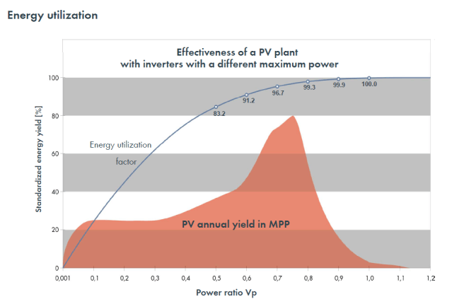

SMA: ‘Bij een overdimensionering van 200 procent is er bij een oost-westopstelling een aftopping van 8 tot 10 procent’, duidt Hoylaerts. ‘Dit neemt niet weg dat extra zonnepanelen de totale opbrengst blijven verhogen en er dus ergens een optimum ligt tussen de kosten van meer zonnepanelen en de extra opbrengst van de installatie. In de praktijk is het dus mogelijk om op een netaansluiting van 1,75 megavoltampère tot zelfs 4 megawattpiek zonnepanelen aan te sluiten. Door de dalende prijzen van zonnepanelen is het interessant om steeds meer zonnepanelen aan te sluiten op een kleinere aansluiting. Voor projecten waar men in het verleden koos voor een overdimensionering van 120 procent zien we nu dat het financieel optimum al vrij gemakkelijk richting een overdimensionering van 170 procent gaat. Bij marktpartijen moet het besef nog wel groeien dat het niet erg is om een kleinere omvormercapaciteit te gebruiken op de locaties waar netcapaciteit een probleem is. Het is een van de belangrijkste troeven die de sector in handen heeft om een antwoord te kunnen bieden aan de groeiende problemen met de netcapaciteit. Overdimensionering tot 200 procent is bij alle omvormers uit ons productportfolio mogelijk.
Als je de panelen over noord en zuid zou verdelen kan dat met gemak op een 6kVA omvormer.
Als je ook rekening houdt met je basislast (modem/router/server/domotica en andere continue verbruikers) kom je vaak ook nog op een paar honderd Watt die je omvormer meer mag opleveren dan je hoofdzekering groot is.

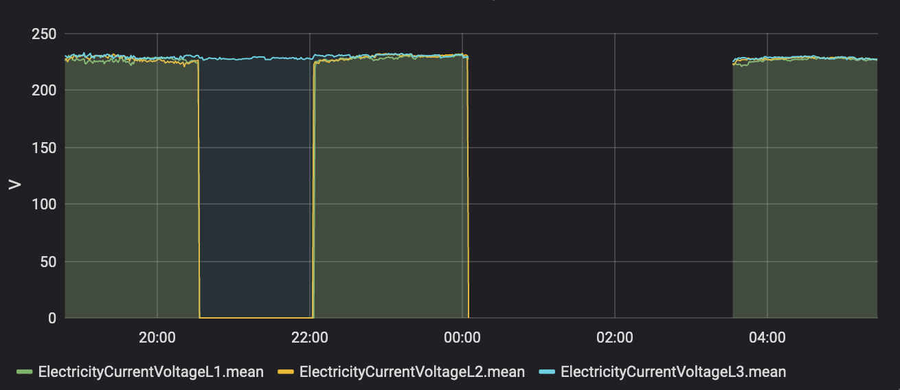

Op tweede kerstdag (niet heel relevant, wel knus en gezellig bij kaarslicht) is de stroom hier uitgevallen. Een kabel in de grond heeft het 'spontaan' begeven en is in die nacht vervangen door Liander. Voor ons heeft het geen problemen opgeleverd, maar bij de buren is sindsdien de kookplaat stuk. Is het mogelijk dat hier enige causaliteit in zit (door iets van spanningspieken oid? maar hoe dan?) of is dit puur toeval?
Tijdens de uitval heb ik geen pieken gemeten, maar deze waardes zijn om de 10s uitgelezen. Best nutteloos bedenk ik me nu, als een piek korter duurt meet je 'm niet. Wel interessant is dat er in eerste instantie maar 2 fases uit lagen en de derde nog werkte. Later is alles uit gegaan; dat zal het moment zijn geweest dat ze aan het werk waren.
Ik heb nooit veel nagedacht over overspanningsbeveiliging of iets in die trend omdat ik de indruk heb dat dit bij blikseminslag toch weinig effect heeft, maar als het ook kan beschermen tegen mogelijk falen van de netbeheerder dan wordt het natuurlijk wel interessanter.
Je meet de fasen tussen L-PE? Heb je geen meting N-PE lopen?
Ik meet eigenlijk niets zelf, maar sla de waarden op die de meter doorgeeft via de P1 poort. Voor zover ik weet komt daar geen N-PE data uit.

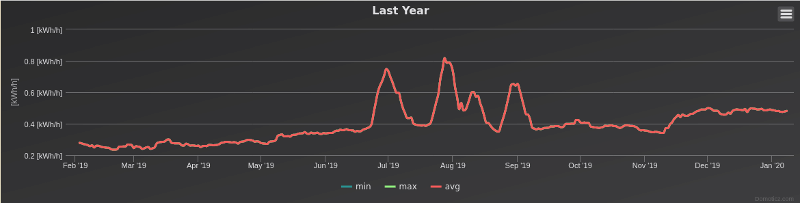

Onlangs mijn nachtverbruik eens gemeten, puur uit interesse.
Snachts staan er geen lampen aan. Puur standby apparateur/laders/koelkast etc.
Verbruik over 7uur -> 1,3kwh
Dat zou betekenen 186w/h
Klopt dit?
En is dit redelijk? Ik kan maar moeilijk referenties kaders vinden.

Hangt er van af wat je in huis hebt. Ik zit zelf ook op iets van 150 watt gemiddeld gedurende de nacht en dat vond ik toch erg hoog. Ik ben er nog niet helemaal achter waar het zit, maar de pomp van de vloerverwarming (40 W), balansventilatie (20 W) en IT netwerk (2 AP, switch router en modem - 45 W) kom ik toch al een heel eind. Klein beetje koelkast, vriezer en Quooker erbij. Ik mis nog iets van 25 W. Zou een buitenlamp kunnen zijn geweest die aanstond.barry86 schreef op woensdag 8 januari 2020 @ 09:06:

Ik zat zo rond de 260W, je ziet het richting de zomer oplopen doordat het warmer wordt en de koelkasten meer gaan verbruiken, in mei een sprongetje omhoog doordat ik een andere Nas heb neergezet toen werd het echt warm weer en ging de airco aan vandaar het hoge verbruik van eind juni tot begin septemper.
Vervolgens zie je dat, nadat ik deze zomer mijn verwarming heb aangepast naar lage temperatuur verwarmen, toen ik overstapte van alleen 's avonds de CV aan naar 24/h continue verwarmen, de pomp van de CV en van de vloerverwarming langer draaien en er dus meer stroom verbruikt wordt: de laatste stap half november naar 480 Watt.
Komend jaar ga ik die pomp van de vloer verwarming vervangen door een energie zuinig model, dat zou ongeveer 80Watt moeten schelen.

Ik zelf zit tussen de 80 en 100Wattbarry86 schreef op woensdag 8 januari 2020 @ 09:06:

Ik zit op het moment op 90W (wanneer de ketel en koelkast niet aanslaan) en dat is na jaren terug het hele huis door te zijn geweest om te zoeken naar apparaten die tijdens het "uit" staan stroom verbruiken. Dat bleken er nogal wat te zijnRemmyB83 schreef op woensdag 8 januari 2020 @ 19:11:
Ik zelf zit tussen de 80 en 100w/h
