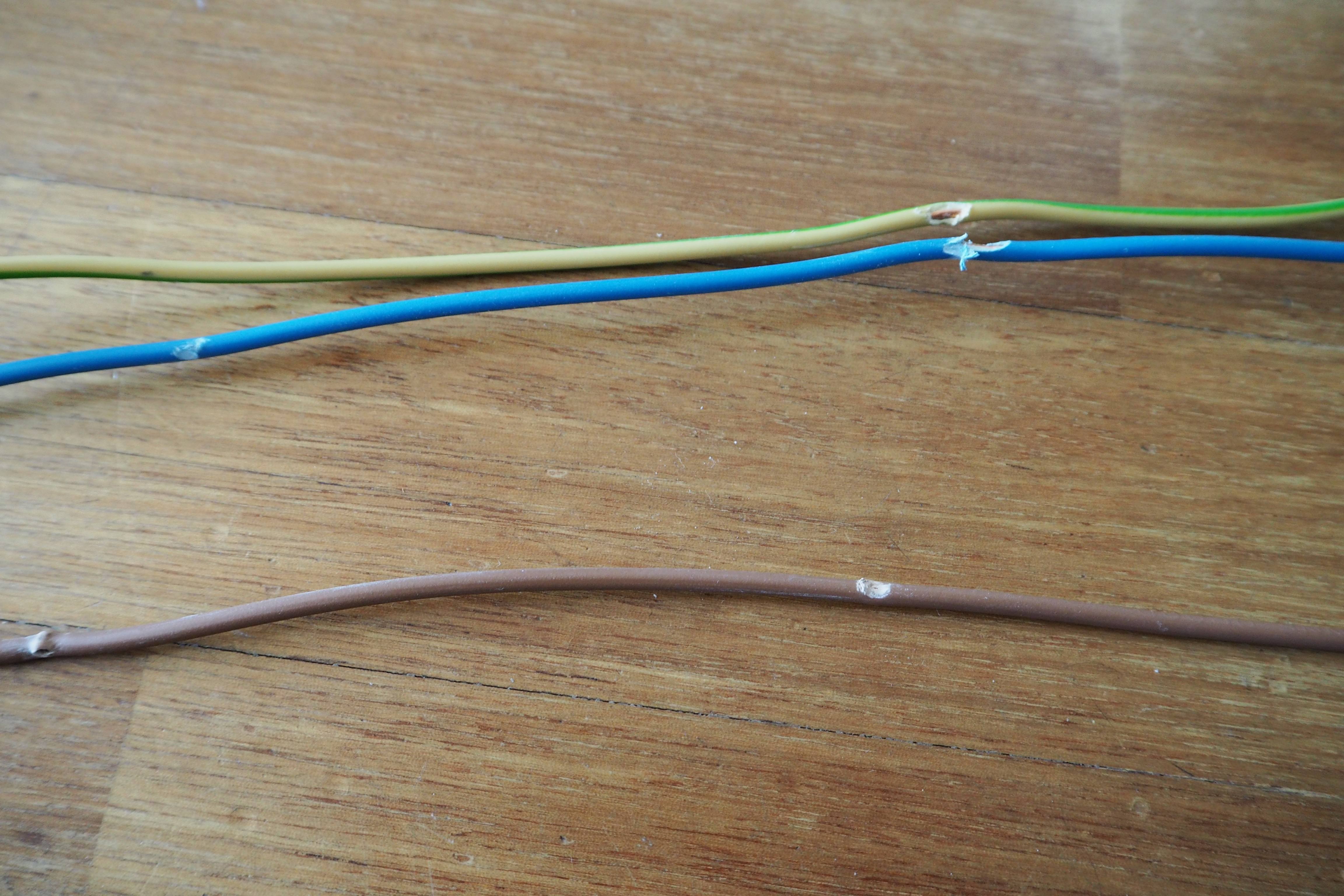

Gedurende een traject van 4 lasdozen is de kleur van een aardedraad veranderd van geel/groen->Blauw->Bruin->geel/groen->grijs(VMVK buitenkabel).
2 keer zwart i.v.m. hotelschakeling, buis loopt aan andere kant tl-bak weer verder..
Dat wordt een middagje nieuwe draden (en buizen) trekken.....

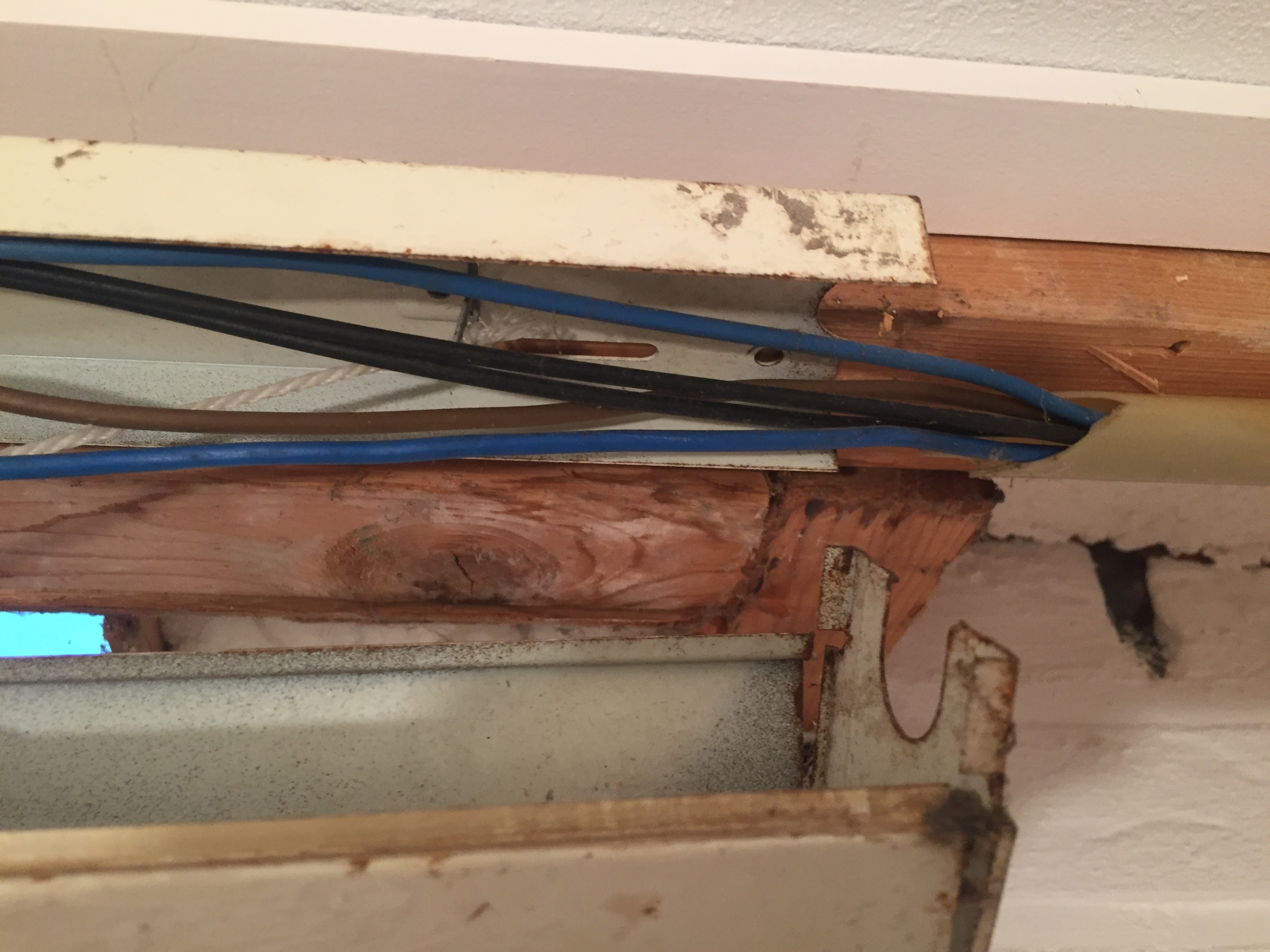

@dreamscape, niet getreurd, ik kwam ook een gevaarlijke situatie tegen:
Ik was laatst bezig in een kamer met kijken hoe de leidingen liepen.
Ik kwam alleen tegen een gek iets aan. Ik duwde de trekveer, naast de draden in een leiding om te kijken hoe die ging. In het dak bij de centraal plaat waren vier leidingen, terwijl er drie WCD's en een schakelaar zijn. Natuurlijk ook nog een toevoer. Nu bleek dat ze het extra WCD hadden afgetakt vanaf de buis naar de schakelaar. :( Gelukkig niet heel erg, want afhankelijk vanuit welke aansluiting je de trekveer erin stopt, komt die op de goede plek uit, maar toch.
Dit was niet het ergste, want bij een andere buis konden de draden geen kant op, en de trekveer dus niet verder. Ik kwam er achter dat er maar liefst twee(!) pluggen door de leiding zitten. :( :( :( Ik kwam daarachter doordat ik de plug zag bewegen toen ik tegen te trekveer duwde. En bij nader onderzoek kwam ik er ook achter dan de leiding detector in die muur geen leidingen herkent, andere muren wel. 7(8)7 7(8)7 7(8)7 Dus daardoor. Ik trok de plug en draden eruit en zag dit: :X :X
Leiding met pluggen resultaat
Even een tekening van de leiding en de pluggen:
Leiding met pluggen.
Inmiddels is alles vervangen en weer netjes aangesloten, behalve de gaten in de leiding.

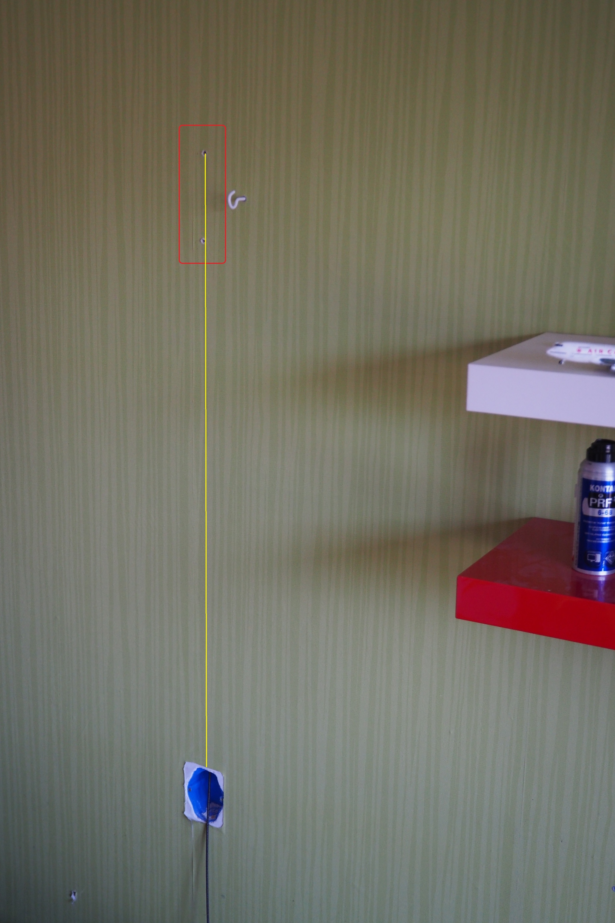

T.Kreeftmeijer schreef op woensdag 26 april 2017 @ 09:47:
Vraag: Hoe detecteert een leidingdetector leidingen? Vervolgvraag: Hoe kan een leidingdetector een leiding dan niet detecteren?

Jerrythafast schreef op woensdag 26 april 2017 @ 19:53:
Voor zover ik weet is dat ding gewoon een metaal detector.
Daar was is ook niet achter. :? Op andere muren werkt dat ding prima...

T.Kreeftmeijer schreef op woensdag 26 april 2017 @ 19:59:
Dan zou ik gokken dat de bedrading in die leiding gewoon niet detecteerbaar was met een metaaldetector? Gekke metaalsoort gebruikt, komt helaas bij netwerkkabels nog veelvuldig voor dus misschien ook wel bij elektra spul?

Jerrythafast schreef op woensdag 26 april 2017 @ 21:35:
Dat zijn dezelfde draden als die aan de overkant van de kamer die wel gedetecteerd werden. Ze zijn beide met de bouw aangelegd. Uit de buis werden ze wel gedecreteerd, andere draden en stalen trekveer worden ook niet gedetecteerd. Ligt dus echt aan de muur, alsof er iets voor zit dat het tegenhoud? :?

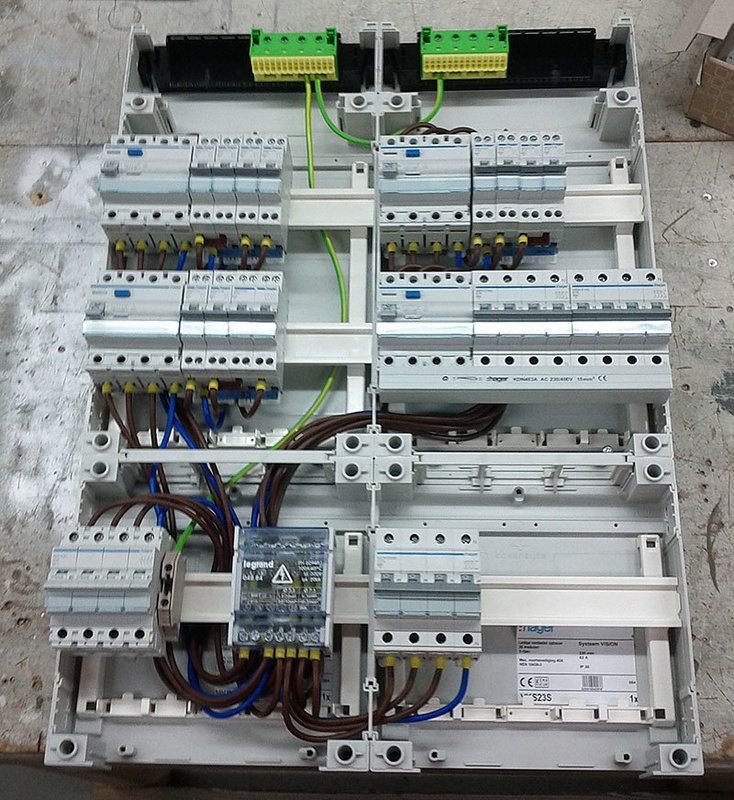

  • Karlok[JY-616]
  • Laatst online: 26-02 21:53
Voor de opgeleverde nieuwbouw woning moet de groepenkast aangepast worden voor de keukenboer komt.
De woning is afgeleverd met een 3 fase groepenkast.
4-Polige hoofdschakelaar, 2x 1fase ALS, Beltrafo, 5 groepen + Kookgroep.
ALS 1 (L1), 3 groepen.
ALS 2 (L2), 2 groepen en de kookgroep.
(L3) ongebruikt.
Nu moeten er 3 groepen bijkomen, Stoomoven, Vaatwasser en Droogautomaat. Dus moet er sowieso een ALS bij. En nu heb ik ook even in de aansluit handleiding gekeken van de inductieplaat, en kom ik het volgende plaatje tegen. De kookplaat gebruikt max 2 fases.
Afbeeldingslocatie: http://i67.tinypic.com/s1uhyd.png
En ik heb zelf 2 oplossingen bedacht.
Oplossing 1, uitbreiden met 3 groepen en de kookgroep laten zitten.
ALS 1 (1-fase), 4 Groepen
ALS 2 (1-fase), 4 Groepen
ALS 3 (1-fase), Kookgroep
Oplossing 2, uitbreiden met 3 groepen en de kookgroep vervangen door een 3-fase aardlekautomaat voor de kookplaat.
ALAMAT (3-fase)
Wat zou jullie advies zijn? Oplossing 1 of 2? Oplossing 2 lijkt mij zelf beter, omdat de fases beter verdeeld is. Alleen ik twijfel omdat de kookplaat maar slechts 2 fases gebruikt en de kookgroep in principe voldoet. Als ik het verhaal hierboven lees, is de aansluiting zoals situatie 1 van het plaatje niet zo "veilig'? Omdat de nul verbonden is in het apparaat? En kan ik beter de kookgroep houden.
[ Voor 6% gewijzigd door Karlok[JY-616] op 27-04-2017 22:29 ]

Oplossing 2.
Ik vind het uberhaupt raar dat ie de kookgroep op 1 fase hangt. Je kookplaat trekt max 7400watt meestal. Dat is al ruim over de 25A waarmee je kast afgezekerd is. Alles op powerboost voor >15min en je hoofdzekering gaat.
Klinkt als 'we leveren 1-fase kasten, maar omdat jij perse 3fase wil doen we dat en denken we niet verder na'.
Overbelasten kortstondig kan best, maar met een complete kookgroep op 1x25A ga je het wel opzoeken.
(Tenminste, ik gok dat er 3x25A ligt)
Ik zou de 3 fases verdelen tussen stoomoven en kookplaat. Dat zijn apparaten die ook vaker gelijktijdig gebruikt worden. Je kan dan ook nog eens wat stomen tijdens het koken. De kans dat je vaatwasser of droger gelijktijdig draait met het koken is een stuk lager.
Inductiekoken is overigens aardig effectief, dus de momenten dat je echt die 7400w gebruikt zijn kort/minimaal, maar dan nog.. Ik gebruik zelf bv wel de powerboost om water aan de kook te brengen. Dan piek je wel ff hard.

Er ligt inderdaad 3x25A, en de kookplaat heeft een aansluitwaarde van 7.4 kW. Al is de hoofdzekering uitgevoerd in automaten, lijkt met niet handig dat die er makkelijk uitvliegen.

Ik heb een (voor mij) wat raadselachtig probleem. Recent heb ik een stopcontact verwijderd en daar drie nieuwe wandcontactdozen voor in de plaats gezet. Vervolgens heb ik daar twee koelkasten en een frituurpan op aangesloten. Dit was enkele maanden geleden.
Vandaag bleek opeens de stroom er niet meer op te staan en geen van de apparaten werkte meer, stoppen en aardlekschakelaar in de meterkast waren in orde. Ik trek de stekker van een van de twee koelkasten er uit en opeens gaat de andere koelkast weer werken. Ik stop de stekker er weer in en ook die koelkast werkt weer. Frituurpan kan ook weer ingeschakeld worden. Iemand enig idee hoe dit kan?

Dat klinkt alsof er iets niet goed vast zit. WCD's op elkaar doorgelust toevallig? Wellicht draden niet lang genoeg gestript met een slecht contact als gevolg... Lijkt me slim om dat even uit elkaar te halen en goed vast te zetten.
Ook als dat niet de oorzaak is zou ik het spul even uit elkaar halen en checken of alles goed vast zit.
  • Jerrythafast
  • Laatst online: 08-10 20:05
En als je iets tegenkomt dat zwartgeblakerd is, eerst een foto maken en dan pas fixen. Dan kunnen wij er ook van meegenieten leren O-)

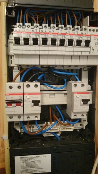

Binnenkort krijg ik de sleutel van een eensgezinswoning uit 1983. Waarschijnlijk zullen we er een aantal groepen bij willen maken. Zo te zien was de groepenkast nog de originele uit 1983. Ieder groep is een automaat met ingebouwde aardlek.
Ik zie dat zulke aardlekautomaten nog te koop zijn. Past dat in zo'n oude groepenkast of moet ik dan gelijk alles vervangen? Ik heb helaas geen foto dus ik weet niet exact welk type kast het is (de kast en alle automaten zijn zwart met klein groen rechthoekig knopje voor aardlek). Maar kan je in de praktijk een oude groepenkast nog uitbreiden?
  • Onbekend
  • Laatst online: 09:40
Onbekend
In principe is het uit te breiden en is het e.e.a. nog wel te koop.
Maar als je toch bezig bent, raad ik aan om de gehele groepenkast te laten vervangen door een nieuw exemplaar.

Ja ik zal dat wel overwegen. Nu hebben de meeste groepen nog geen aarde. Ik was sowieso van plan om alle stopcontacten te vervangen en nieuwe draden te trekken zodat ik overal randaarde heb. Dus het is verleidelijk om gelijk de groepenkast ook te vervangen alhoewel dat extra kosten meebrengt natuurlijk.
  • ThinkPad
Met wat zoeken valt een nieuwe groepenkast goed mee qua kosten, hier een prima kastje voor een scherpe prijs.

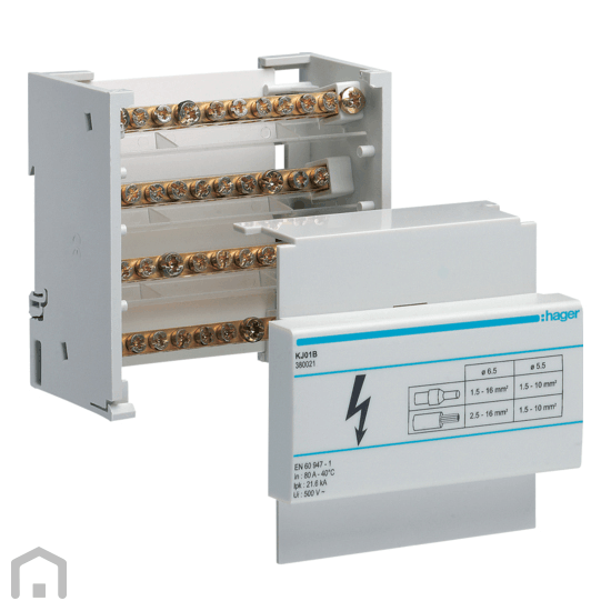

Heeft iemand een voorbeeld hoe je met rijgklemmen/etageklemmen netjes je bedrading na de hoofdschakelaar kan verdelen naar je aardlek(automaten)? Met name in een 3-fase kast?
  • Is het gebruikelijk om de 3 fasen op klemmen naast elkaar te zetten? Of maak je aparte blokken met uitganspotentiaal?
  • Verdelen van de fasen, doe je dat bij voorkeur met bruggen? Of wordt daar draad voor gebruikt?
  • Aarde zit doorgaans op een rail, maar de nul zal wellicht ook een eigen blok behoeven. Als je de fasen om/om op de klemmen hebt zitten, zit de nul dan als apart blok? Of wordt die bij voorkeur ook 'verweven'?
Ik heb me suf gezocht maar kom daar maar zeer weinig over tegen. En volgens mij moet dat veel netter te doen zijn dan overal dubbele adereindhulzen op krimpen en dus doorlussen?

tss68nl schreef op woensdag 3 mei 2017 @ 08:43:
Ik ben het pas in een industrieel project tegengekomen, maar helaas heb ik daar geen foto's van.
Daar werden een paar blokken van klemmen gebruikt, voor iedere fase + nul een stuk of 3/4 klemmen (zoveel als dat je aan de afgaande kant nodig hebt). de klemmen onderling zijn per fase met schroefbruggen doorverbonden (het type dat je boven in de klem schroeft, dus niet nog in de aansluiting van de draad).
Per blok van 3/4 klemmen netjes gelabeld en een scheidingsplaatje er tussen.
Wat voor een soort / formaat kast moet ik aan denken?
Voor een doorsnee woningbouw kastje met 2 aardlekschakelaars en 8 groepjes lijken dubbele adereindhulzen me een prima oplossing namelijk. ;) Of je gebruikt van die blokjes onderin de kast die de meeste fabrikanten wel hebben, zoals hier:

Voor grote kasten vind ik zoiets wel fraai:
Afbeeldingslocatie: https://tweakers.net/ext/f/ZmzmaMww2eyodBM0ZB7xsjOy/full.png
Maar dan kun je meteen naar 10 componenten splitsen, dat is afhankelijk van je toepassing ook een beetje overdreven.
De automaten naast elkaar op een kamrail zetten is natuurlijk ook hardstikke netjes. Daar kun je ook weer van af takken (3 automaten naast elkaar op een kam, voeding op de linker automaat, weer afgaande draad op de rechter automaat, bijvoorbeeld).
[ Voor 13% gewijzigd door Xander op 03-05-2017 09:56 ]

En in wat voor een kast monteer je zoiets? Twee standaard 33x22 kasten naast elkaar?
De meeste merken hebben toch wel van die blokjes die je onderin kunt klikken zoals op dat plaatje van ABB hierboven? Ik ken het iig van ABB, Hager, Attema en Eaton. Als je in beide kasten blokjes met 5 aansluitingen zet ben je er in principe al, 2x5 - 3 = 7 (je verliest 3 posities door de draad van de hoofdschakelaar en door een draad om de linker kast met de rechter kast te verbinden...)
Ik zou eens bij de leverancier van de kast kijken of er niets moois voor is.
Of... Afhankelijk van de indeling kun je de aardlekschakelaars en die aardlekautomaat misschien naast elkaar zetten met een kamrail eronder?
Van die verdeelklemmen zoals die van Hager zijn inderdaad netjes, maar het kost je natuurlijk wel ruimte. Alleen doen als je die ruimte ook kunt missen. ;)
Afbeeldingslocatie: https://tweakers.net/ext/f/xUaz1Tk8aMoN7g49agkRTDyt/full.jpg
... kom ik een plaatje tegen van een Hager kast met zo'n blok van Legrand... Nouja, er zijn vele soorten van. ;)
Nou, precies die layout van Hager heb ik thuis als hoofdmeterkast inderdaad. 4 Vision kasten, 6x12 modules uiteindelijk.
Daarnaast heb ik nóg een meterkast (10x12 modules) en die zit op de onderste rij vol met rijgklemmen vanwege smarthome gebeuren. Dat monteer je niet even af rechtstreeks op de actoren zonder er een enorme puinhoop van te maken.
Het valt me alleen op dat die rijgklemmen techniek nog weinig wordt toegepast in gewone verdelers. We sluiten steeds meer krachtstroom groepen, aardlekautomaten etc aan, maar daardoor wordt het niet overzichtelijker op de normale bedradingsmethode. Ik zoek een beetje naar de verschillende schemas om iets dergelijks aan te sluiten...je kan met blokken van hetzelfde potentiaal werken, of je kan ze naast elkaar zetten en middels bruggen verdelen. Alleen wordt dan codering wel belangrijker en is een foutje snel gemaakt.
Ook heb je met een 40A hoofdschakelaar toch echt 6mm2 nodig om te bedraden. En die leuke bijgeleverde klemrails pakken niet echt 6mm2 soepel (behalve de 2 of 3 terminals onder). Je kan wel werken met dubbele adereindhulzen in die rail in de schroefterminals... maar dat vind ik nou ook niet geweldig. Met de nulrail kom je vaak dan alsnog niet uit. (3 terminals, 6 draden, waarvan 1 voedend laat 5 aangesloten groepen toe)
