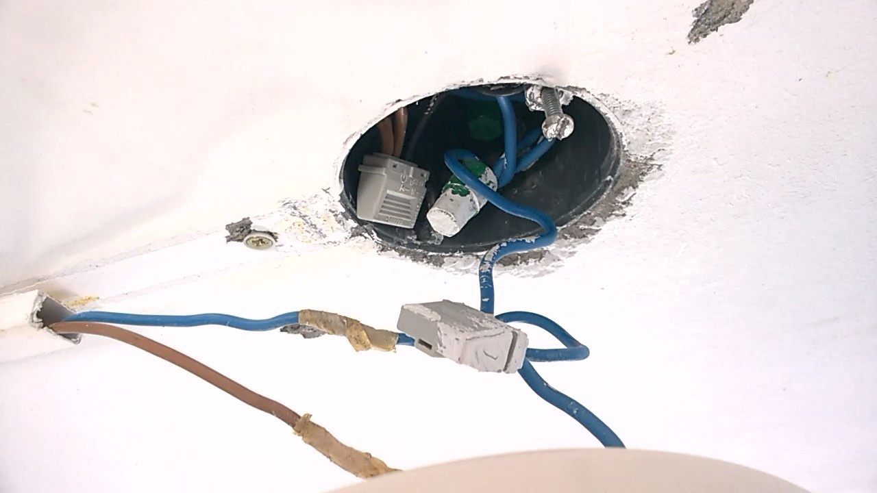

Laat ik nu eens een invullen geven voor het doel van dit topic:
Ik was gisteren bij familie bezig in hun oude huis. Ik moest even wat lampjes verwijderen.
De elektra viel me behoorlijk mee, af en toe wat slecht gestripte kabels, maar ach.
Totdat ik dit tegenkwam:
Oud huis Nick
Voor de duidelijkheid, die twee draden met het tapeje gaan naar de lamp.
Verder leek de meterkast, onder de slimme meter, geen hoofdzekering te hebben. Kan die achter een klepje zitten?

T.Kreeftmeijer schreef op maandag 10 april 2017 @ 10:53:
De vraag is, wat zit er onder het tapeje? Was het een markering, of is het een las? En zat die bruine draad in de lasklem voor bruin? Of loopt hij ergens naar niets? :)

tss68nl schreef op maandag 10 april 2017 @ 11:03:
De bruine met bruin/gele tape is de schakeldraad naar de lamp, de blauwe met tape de nul.
Waar de rest heen gaat weet ik niet, maar ik vermoed naar de WCD's.
Onder de tape zit geen las, wellicht een beschadiging of anders gewoon markering.

Je weet hopelijk wel dat een VD installatiedraad niet op die manier in een goot hoort? Vervang dat eens door een nette kabel. :+

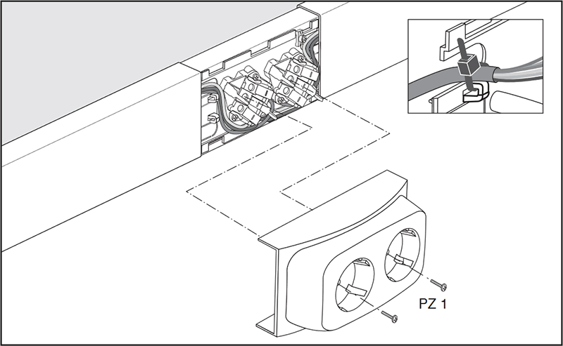

Stoney3K schreef op maandag 10 april 2017 @ 11:29:
Is geen probleem, zie ook de Attema site:
https://www.attema.com/nl...k25p25-plattebuissysteem/
Het grote voordeel van het K25/P25-systeem is de mogelijkheid om met VD-draad te installeren. In combinatie met Z25-koker (zie Mini- en kabelkokers) kan het bovendien worden gebruikt voor kabels en/of zwakstroomtoepassingen.

Ik vind het eigenlijk nog wel meevallen. De draad zit tenminste nog in een gootje. Niet zoals deze rommel die ik gisteren in het stucwerk van de badkamer tegenkwam:
Afbeeldingslocatie: https://imgur.com/84FehIM.jpg
De buis hield boven de wastafel in de muur ergens op, waar vroeger een lampje heeft gezeten, vermoed ik. De vorige bewoner van mijn huis heeft daar gewoon wat lasdopjes op geduwd, ingepakt met tape en het zo in het stucwerk gesmeerd :X
Saillant detail: boven het plafond zat hier met kroonsteentjes weer een grondkabel aan vast die naar de andere hoek van de badkamer ging, waar de wasmachine op aangesloten was.
* dreamscape is wederom heel blij dat hij besloten heeft alle elektra te vernieuwen...

dreamscape schreef op maandag 10 april 2017 @ 11:43:
Niks mis mee toch? 8)7 Hij heeft zelfs de geschakelde fasedraad geaard zie ik! :+

@Pietje NL Je hebt gelijk. Maar de goot van de foto van T.Kreeftmeijer is noch K25, noch P25. Daar moet dus dubbel geïsoleerd snoer in.
De reden dat Attema die certificatie heeft is at er een extra scherm tussen de draden en de schroeven zit zodat de schroeven de isolatie niet beschadigen.

DavidZH schreef op maandag 10 april 2017 @ 21:36:
Wanneer geschroefd dan is deze goot inderdaad niet toegestaan.
Wanneer geplakt weer wel.

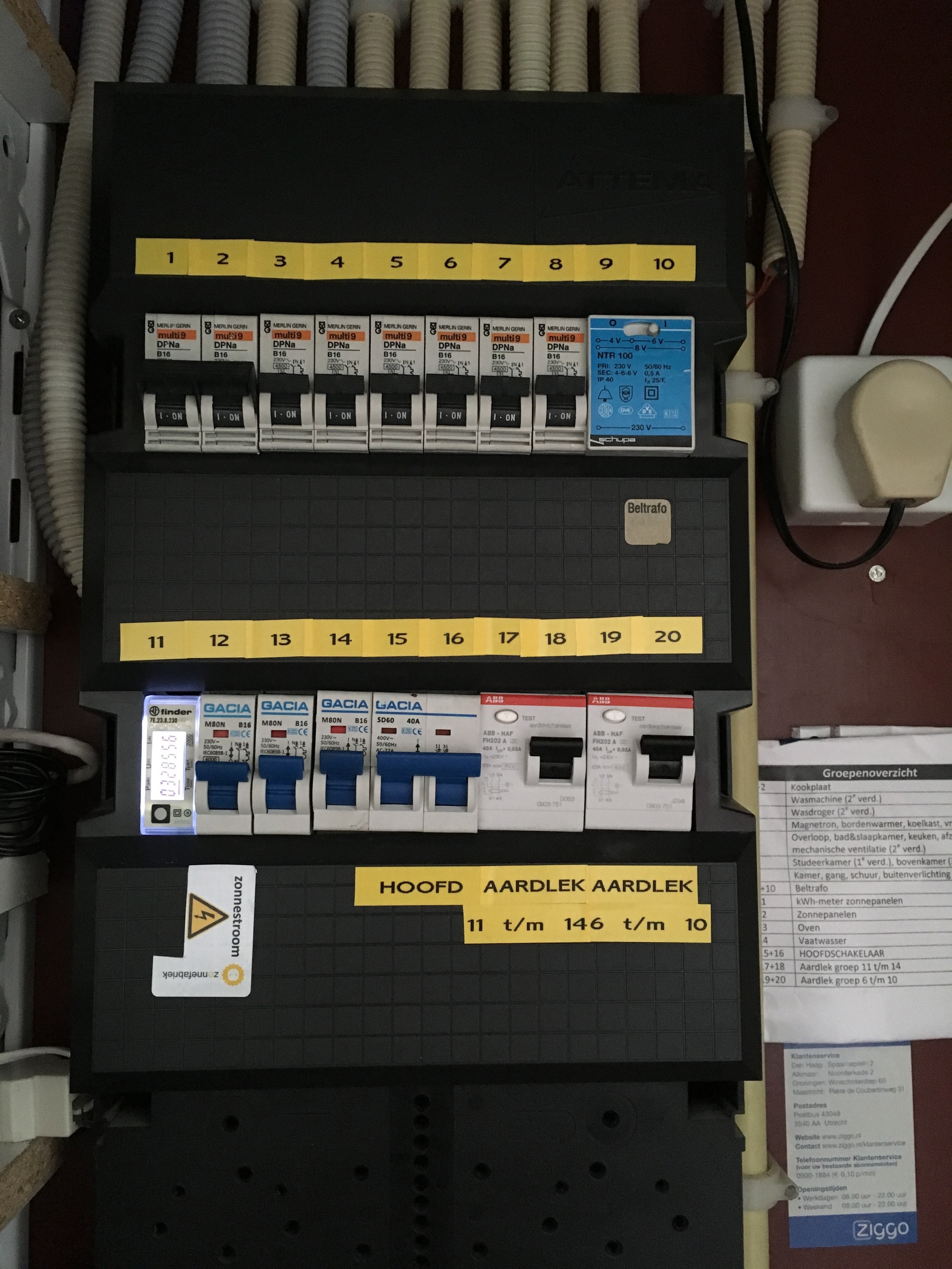

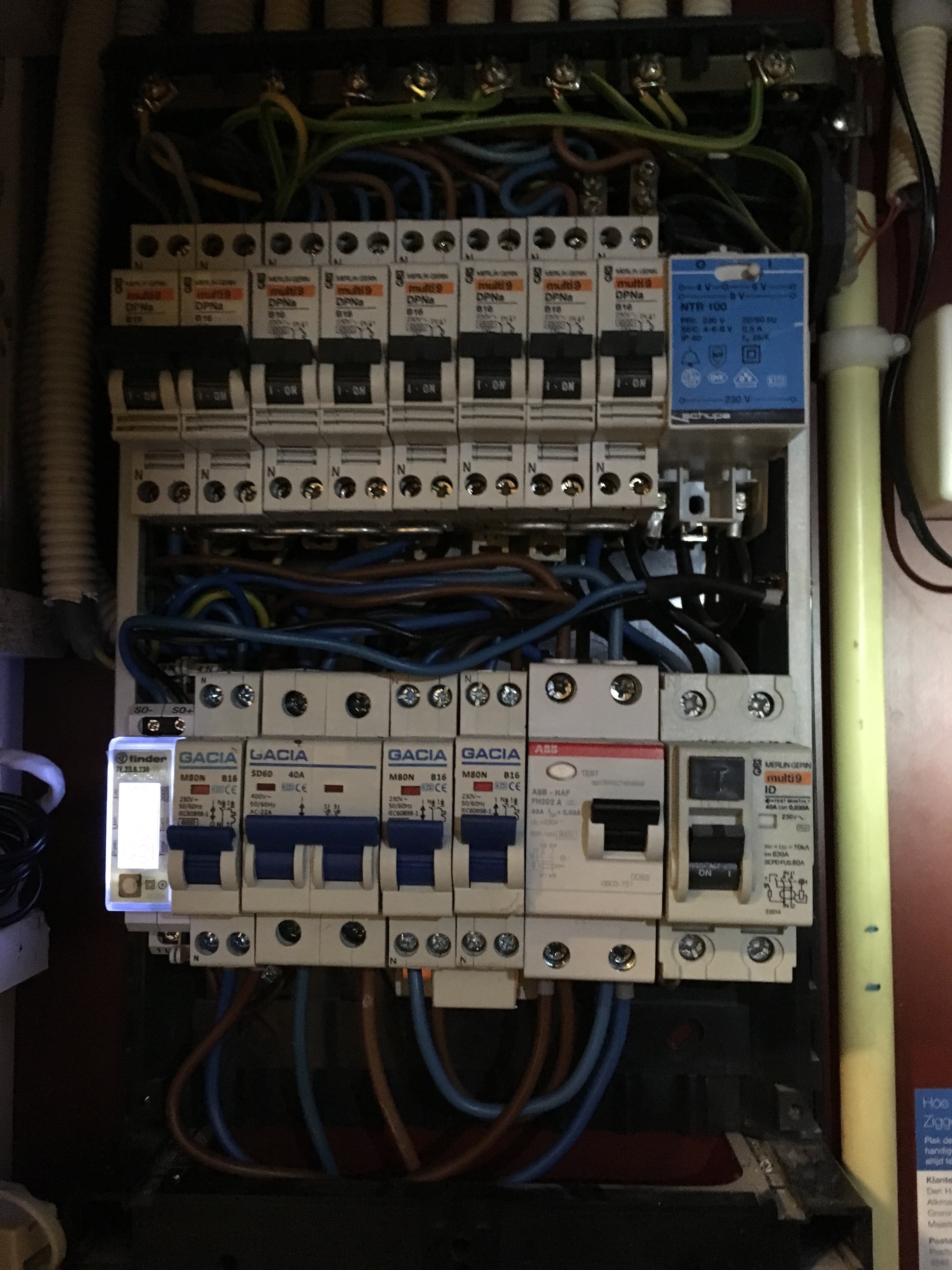

Even als gast hier een consultancy-vraag:
Vandaag eindelijk eens gedaan wat al lang op m'n wensenlijst staat: van alle groepen in de groepenkast uitzoeken wat er nou aan hangt. Zodat ik snel de juiste groep uit kan zetten als ik ergens moet klussen in huis.
Achtergrond-info: Nederlandse standaardmaat tussenwoning, bouwjaar 1995, laatste werkzaamheden aan de groepenkast in 2015 (installatie groep zonnepanelen).
Groepenkast foto (jaja, normaal zit er een kap overheen):
Groepenkast
Ofwel, 20 sloten (heet dat zo?), boven links naar rechts noem ik 1...10, onder links naar rechts noem ik 11:20:
1 + 2: kookplaat
3: wasmachine
4: wasdroger
5: Magnetron, bordenwarmer, koelkast, vriezer
6: overloop, badkamer, slaapkamer, mechanische
ventilatie, keuken, afzuigkap
7: studeerkamer (1e verd.), bovenkamer (2e verd.)
8: kamer, gang, schuur, buitenverlichting
9 + 10: beltrafo
11: zonnepanelen kWh-meter
12: zonnepanelen
13 + 14: hoofdschakelaar
15: oven
16: vaatwasser
17 + 18: aardlekschakelaar sloten 11-2011/12/15/16
19 + 20: aardlekschakelaar sloten 1-106/7/8
De aardlekschakelaars (close-up foto) zijn volgens mij schakelaars, geen automaten. Van de linker weet ik het vrij zeker, de rechter twijfel ik nog (weet niet zo goed waar je het verschil aan kan herkennen).
Nou las ik ergens dat er per aardlek slechts vier groepen mogen. Ofwel, lang verhaal met een korte vraag: mag dit?
Edit: even de sloten per aardlek gecorrigeerd. Waarmee m'n vraag waarschijnlijk ook beantwoord is. |:(

@vanaalten
Antwoord op laatste vraag is vrij simpel.
Zoals in de TS staat en je zelf al weet mogen er max 4 automaten achter een ALS. (kookgroep telt als 1). Dus zoals het nu is, mag dus totaal niet. De ALS op 17 zou wel mogen, als er alleen die paar groepen op de onderste rij zitten.

Dat.
En ik mis een duidelijke hoofdschakelaar, en heb mijn twijfels over de dikte (en soort) van de draden die gebruikt zijn in de kast. Wat voor type en dikte zijn die?
[ Voor 3% gewijzigd door Xiphalon op 14-04-2017 23:00 ]

De vraag is natuurlijk wanneer de installatie zo is aangelegd. Want het was niet altijd verplicht om max 4 groepen te hebben achter een aardlek. Dan moet je het alleen vervangen "bij een significante aanpassing". Die uitspraak is zo lekker vaag dat het multi-interpretabel is.
Bovenste rij vervangen door 4x2 ofwel 4x kookgroep zou ook mogen volgens mij. Dit is een redelijk betwist punt en een aantal mensen zullen wel weer over die uitspraak vallen, maar ik ben nog steeds benieuwd waarom een dergelijke constructie niet zou mogen. Er zit geen limiet aan het aantal kookgroepen, en je mag de dubbele groepen ook enkel afmonteren.
Maar goed, ik zou het zelf anders aanpakken en extra ruimte maken in de kast. Netjes een aardlek erbij en de boel indelen met iets meer uitbreidingsruimte. Het is niet erg netjes zo voor mijn gevoel :)

Sinds 1995 is max 4 groepen (bij aanleg zelfs 3) per aardlek al wel standaard hoor. En waarom zou je 4x een kookgroep willen aanleggen?
Het feit dat er 3 (of 4?) merken onderdelen in de kast hangen, geeft aan dat er minimaal significant wat is gewijzigd :p

vanaalten schreef op vrijdag 14 april 2017 @ 22:07:
Het zijn inderdaad aardlekschakelaars.
Weet je zeker dat die ene schakelaar voor 1 t/m 10 is? De bedrading is lastig te volgen op deze foto's maar ik zie toch duidelijk dat achter deze schakelaar alleen groep 6 t/m 8 zit. Groep 1 t/m 5 zal wel niet achter een aardlekschakelaar zitten.
  • ThinkPad
  • Laatst online: 10:34
Fijne installateur ook die de groep + kWh-meter voor de zonnepanelen er gewoon bijprakt zonder te kijken of de kast wel aan de eisen voldoet...
Aan welke eisen voldoet deze kast dan niet?
Zijn maar een paar dingen die mijn aandacht trekken...

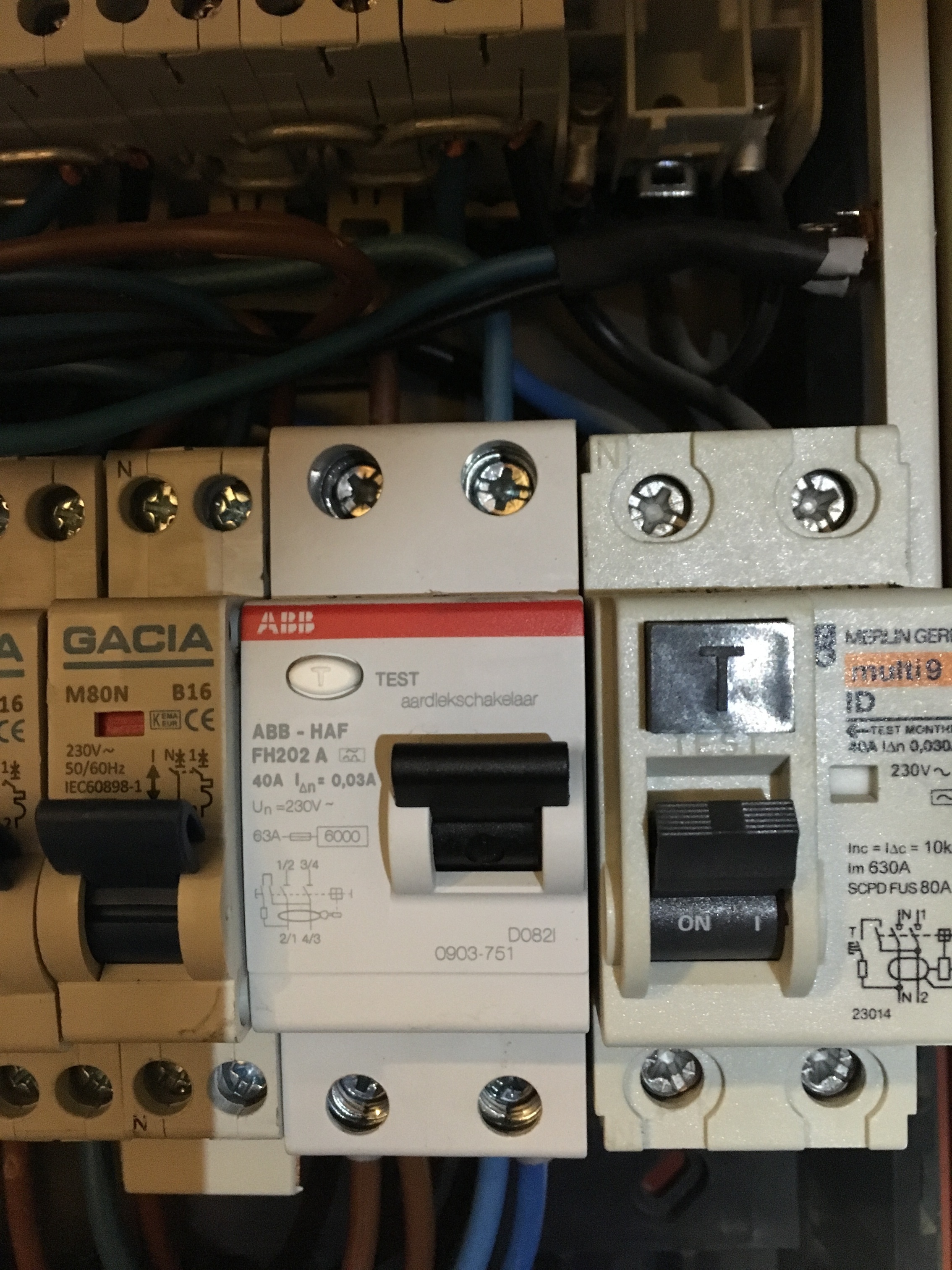

- Die kabel daar links naast de kast is niet goed ingevoerd. Buiten de kast moet je geen losse aders kunnen zien
- Die rechter aardlekschakelaar is nog een type AC, deze mogen niet meer worden toegepast (maar dat mocht toen hij geïnstalleerd werd ongetwijfeld nog wel)
- 2 verschillende draden in één klem onder die linker aardlekschakelaar (massief 4mm² en soepel 4mm²?). Dat heeft de zonnepanelenboer zo te zien zelf gecreëerd. :+

Dank voor de bevestiging. Ik had twijfels of het inderdaad allebei aardlekschakelaars waren (en als het toevallig toch wel automaten waren, of die max-4 regel dan ook van toepassing was. Plus, of het voorheen wellicht wel mocht en het daarom voor bestaande installaties wel OK zou zijn.
Xiphalon schreef op vrijdag 14 april 2017 @ 22:59:
13/14 is de hoofdschakelaar. D'r komt een aderpaar uit de hoofdaansluiting naar boven en die gaat direct naar de schakelaar op 13/14.
Dikte, voor zover ik dat op het zicht kan beoordelen: combinatie van 2,5mm2 en 'dikker'.
tss68nl schreef op vrijdag 14 april 2017 @ 22:59:
Origineel is de boel in 1995 aangelegd, maar in 2013 is er aanzienlijk wat bijgekomen voor de nieuwe keuken. Geen idee wat er precies is aangepast, maar zeker weten dat dat een significante aanpassing was. Dus als die max-4-groepenregel toen al van toepassing was, zegt dat iets over de electriciën die het toen aangepast heeft. Daarbij in 2015 een extra groep + kWh-meter voor zonnepanelen - het installatiebedrijf die dat toen heeft bijgeplaatst heeft geen opmerkingen gemaakt over de groepen/aardleks.
Je gevoel klopt wel, hoor! ;)
Het oogt rommelig. Dus ik ga eens overwegen om de groepenkast te laten vervangen door een grotere, beter opgezet. Maar kost een flinke portie geld. Kast met meer dan 20 sloten en dan laten aanleggen (want, zou het *misschien* zelf kunnen, maar ben niet genoeg op de hoogte van alle regels om dat vertrouwd te kunnen doen).
Ja, nou, ik had ook wat twijfels over hoe het zat, dus heb de schakelaar omgezet en met een spanningszoeker gecontroleerd. Ik snap nog niet helemaal hoe het allemaal nou werkt, maar dat de spanning er af ging was wel duidelijk.
Xander schreef op zaterdag 15 april 2017 @ 11:12:
Da's mijn fout geweest. Had destijds een andere kWh-meter, heb 'm zelf door de huidige vervangen en de kabel was toen niet lang genoeg. Kreeg het toen niet netter dan dit voor elkaar. Maar kan daar enkel mijzelf de schuld van geven.
Yep.
Iedereen in elk geval bedankt voor de reacties! Kan nu in elk geval inschatten wat ik aan die electricien van destijds had. Nu zelf even nadenken of en wanneer ik dit laat vervangen.

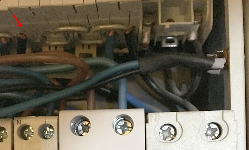

vanaalten schreef op zaterdag 15 april 2017 @ 11:20:
Dus als je die rechter aardlekschakelaar om zet, heb je geen spanning meer op groep 1 t/m 5? :?

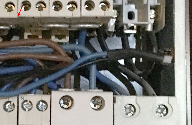

Dan zal ik wel heel scheel zijn, want volgens mij zit die aardlekschakelaar toch echt duidelijk alleen maar aan groep 6 t/m 8...
Afbeeldingslocatie: https://tweakers.net/ext/f/AotzKRhdAmiJc7tZG1u4A1ZR/full.jpg
Afbeeldingslocatie: https://tweakers.net/ext/f/L3IOE9Sk8Y4QTFXyoyuOT3zw/full.jpg
Er komen toch maar twee draden (zwart en blauw) uit die aardlekschakelaar, en die gaan naar de automaat op positie 8? Vervolgens zijn de automaten met die ongeïsoleerde kammen aan elkaar verbonden maar bij die rode pijl zitten er geen kammen meer.
De foto's zijn niet erg duidelijk dus ik zie ook niet precies hoe alles zit (zo lijkt er onder die rechter aardlekschakelaar geheel geen draad aangesloten te zijn? :+), maar dit stukje ben ik eigenlijk wel van overtuigd? :P
Dat groep 1 t/m 5 niet achter een aardlekschakelaar zitten is waarschijnlijk ook niet echt een probleem. Er is een eis dat alle wandcontactdozen voor algemeen gebruik + alle lichtpunten in woningen achter een aardlekschakelaar moeten zitten, maar je kookplaat, wasmachine, wasdroger, magnetron, bordenwarmer, koelkast en vriezer hoeven op zich niet achter een aardlekschakelaar te zitten (zo lang je de contactdozen waar deze op aan zijn gesloten niet kan uitleggen als "contactdozen voor algemeen gebruik" en de aardverspreidingsweerstand laag genoeg is).
[ Voor 3% gewijzigd door Xander op 15-04-2017 11:39 ]

Xander schreef op zaterdag 15 april 2017 @ 11:31:
Je bracht mij aan het twijfelen, dus even gecontroleerd. En geen idee wat ik gisteravond dan heb lopen meten, maar je hebt gelijk: rechter-aardlek gaat naar groep 6 t/m 8 (en wellicht de beltrafo). Linker-aardlek gaat naar groep 11/12/15/16. Zal zo m'n originele post even aanpassen.
Suf, heel suf. |:(
Rechter-aardlek is wel degelijk aangesloten ;-)
Alleen is de foto net iets van boven genomen waardoor je het niet ziet: draden gaan er onder uit, meteen afbuigend naar rechts en dan achter/rechts langs de schakelaar naar boven.
Da's dan weer mooi. Ofwel, met de groepen-per-aardlek nu gecorrigeerd, lijkt het allemaal wel correct te zijn: vier of minder groepen per aardlek (6/7/8 op de rechter, 11/12/15/16 op de linker).
Nou hooguit nog een keer die invoer van de zonnepanelen wat netter maken dat er geen installatiedraad buiten de kast te zien is.
@vanaalten: Ik zou ook nog overwegen om die type AC aardlekschakelaar te vervangen voor een type A. Type AC schakelt alleen af bij mooie sinusvormige lekstromen, maar met hedendaagse toestellen zijn de stromen lang niet altijd sinusvormig. Daarom mag er tegenwoordig alleen nog maar type A (of in bepaalde gevallen zelfs type B) toegepast worden.
Dit heeft direct gevolgen voor de gebruikersveiligheid, lijkt mij een zeer nuttige aanpassing voor die paar tientjes.
Doe je dit en maak je die invoer netjes, dan is er naar mijn idee niet zo gek veel mis met deze kast. Ja, natuurlijk, het is oud, druk en rommelig. Een nieuwe kast is vast netter. Alles achter een aardlekschakelaar zou ook weer ietsje veilig zijn. Maar het is, in mijn ogen, niet echt nodig om hier in te investeren.
(Dan zou je ook kunnen roepen dat iedere auto van 8+ jaar oud maar door een nieuwe vervangen zou moeten worden. Nieuwe auto's zijn ook netter en veiliger. :+)
Ik heb trouwens geen idee hoe de kast er met deksel uit ziet maar ik hoop dat hier het een en ander goed gecodeerd is, dus tenminste groepsnummers, bij de aardlekschakelaars aangegeven welke groepen ze beveiligen en ook de hoofdschakelaar als zodanig aangegeven. Anders kan ik me heel goed voorstellen dat een leek niet 1-2-3 de hoofdschakelaar herkent.

Xander schreef op zaterdag 15 april 2017 @ 14:03:

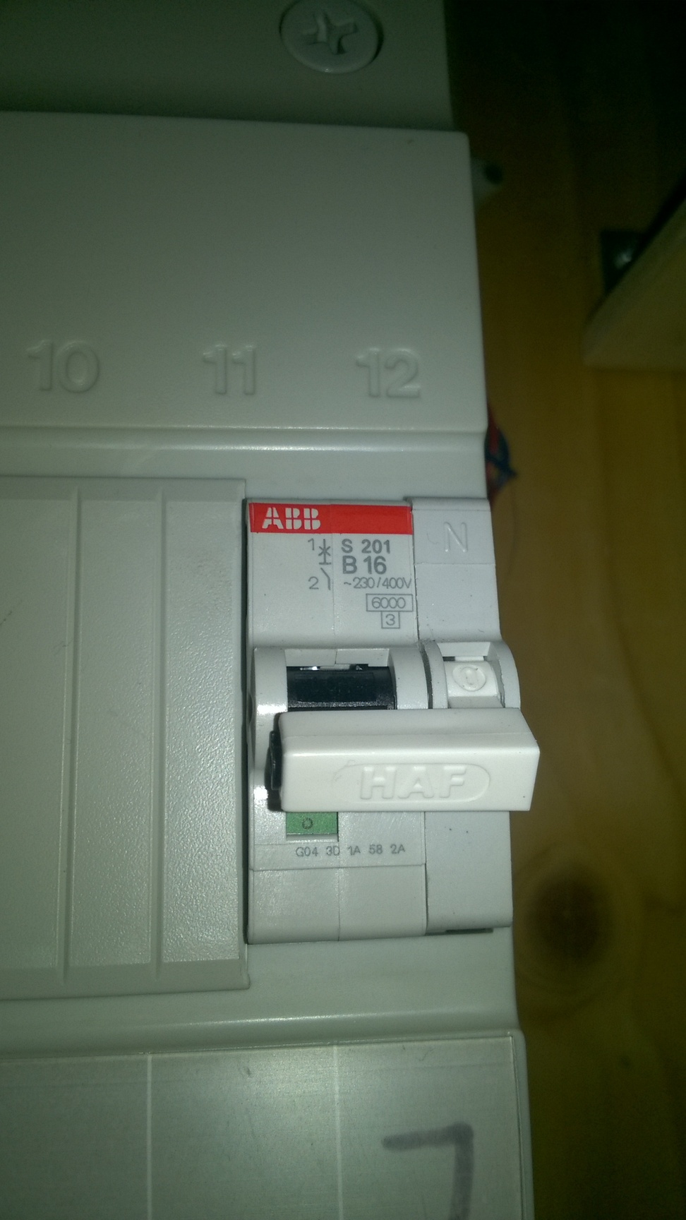

  • Fr33z
  • Laatst online: 08:06
DJSmiley schreef op zaterdag 15 april 2017 @ 23:54:
Dat is een oude regel.
Tegenwoordig moet alles op een aparte groep
DJSmiley in "Het grote topic voor Elektra huisinstallaties - Deel 1"
Per 1 januari is de NEN1010:2015 + Correctieblad 2016 in het bouwbesluit opgenomen.
Zie bv https://www.ei-woerden.nl...0_2015_met_C1_2016_V8.pdf pagina 58
Bedankt voor je reactie. Balen dat dat niet meer mag volgens de norm. Vind het wel vreemd dat de fysieke situatie eerst wel kan en later ineens niet meer...
Anyhow. vervolgvraag:
Er is in de garage een groep waar enkel de wasmachine op zit. Kan ik daar een PV-verdeler (met of zonder aardlek zie ook https://www.groepenkastbestellen.nl/pv-verdeler) op aansluiten en daarmee wel weer voldoen aan de norm?
hier een foto van de meterkast. Ik zie 4 groepen met 1 aardlek van 30 mA (waaronder dus ook 1 aparte groep voor alleen de wasmachine)
Afbeeldingslocatie: https://preview.ibb.co/m3wgi5/WP_20170415_17_35_50_Pro.jpg
my photo upload
  • T.Kreeftmeijer
  • Registratie: December 2015
  • Laatst online: 16-10 20:21
T.Kreeftmeijer
Thomas Kreeftmeijer
Die rechter wasmachine automaat lijkt wel een aardlekautomaat.
De rest zal wel achter de linker aardlekschakelaar zitten.
Ik zat eens in onze MK te kijken en zag dat de PV achter een ABB S201 B16. Dat is een enkelpolige automaat met daarachter nog iets. Daarnaast zit een N-switch, die gaat niet mee bij overbelasting, denk ik, maar wel als je ze handmatig uit zet. Iemand een idee waarom dit zo is en er niet een gewone B16 is gebruikt? :?
Automaat PV
[ Voor 16% gewijzigd door T.Kreeftmeijer op 17-04-2017 10:53 ]
13 000 Zeemijl - documentaire - Soms maakt al die keus het er niet makkelijker op.
  • marcop23
  • Laatst online: 10:07
Heel veel automaten doen dat :P Kijk ook bijvoorbeeld het plaatje recht boven je post. Vroeger was dat ook zo, met de schroefzekeringen die alleen de fase afzekeren. Daarnaast was een dubbelpolige schakelaar voor als je de groep uit wilde zetten.
Waarom de overstroombeveiliging de nul standaard niet meeschakelt: Ik weet het eigenlijk niet :P Maar het is dus wel vrij standaard.
  • T.Kreeftmeijer
T.Kreeftmeijer
Thomas Kreeftmeijer
Dat zag ik, maar waarom dat dan weer een extra halve modulo kost. De rest is het type MKS16 van Hager. Die kijken beide polen af te schakelen en zijn ouder. Verder heeft de S201 nog iets extra. Dat sterretje bij 1 op de automaat.
[ Voor 8% gewijzigd door T.Kreeftmeijer op 17-04-2017 12:24 ]

  • vanaalten
T.Kreeftmeijer schreef op zaterdag 15 april 2017 @ 14:43:
Goed dat je er mee bezig bent, succes met het aanpassen. Ik verwacht wel een foto van het eindresultaat.
Bij deze:
Groepenkast, update
  • rechteraardlek vervangen door hetzelfde type als de linker
  • hoofdschakelaar naar rechts verschoven (en oven/vaatwasgroepen naar links)
  • niet goed zichtbaar, maar invoer van zonnepanelen fatsoenlijk gemaakt, geen losse aders van buiten te zien
  • labels met groepnummers en belangrijkste functies erbij geplakt
  • (rechts) overzicht uitgeprint en erbij gehangen
Misschien is het ook een idee om de juiste interne bedrading aan te pakken, want ik denk dat het allemaal VD draad is.
Zo ver ben ik weer niet gegaan. Dat werd mij een te grote wijziging voor nu. Doel was om het binnen een uurtje te doen, zodat m'n server op de UPS kon blijven doordraaien. :)

vanaalten schreef op maandag 17 april 2017 @ 15:11:
Bij deze:
Netjes, de groepen onderin zijnwel een beetje scheef. 1 t/m 5 dus niet achter aardlekschakelaar?
Logisch, ik had ook niet verwacht dat je dat zou doen :)
  • vanaalten
T.Kreeftmeijer schreef op maandag 17 april 2017 @ 15:44:
Klopt, geen idee waarom maar ze trekken denk ik door de bedrading wat scheef weg. Maar zolang de kast dichtzit zie je het niet.
Het hoeft niet mooi te zijn, als het maar veilig(er) en goed beschreven is.
Nee. Verbaasde mij ook wat, maar:
... dus zou moeten mogen. Heb het naar aanleiding van zijn opmerking nog gecontroleerd: aardlek afschakelen en met een spanningszoekertje getest. 1 t/m 5 inderdaad NIET op een aardlek.
  • Jim423
  • Laatst online: 09:45
vanaalten schreef op maandag 17 april 2017 @ 16:10:
Hmm, zou ik niet fijn vinden, wasmachine en magnetron zou ik wel achter een aardlekschakelaar willen hebben (vocht). 35 euro en wat 6mm² flexibel zwart/blauw (premade tk in bouwmarkt) ben je er al. Als je die beltrafo eruit haalt en externe van maakt past die ernaast.

MadDog11 schreef op zondag 16 april 2017 @ 22:50:
Je mag in de K40 goot niet 2 groepen in het zelfde compartiment laten lopen.
Ik zie eigenlijk niet zo goed in waarom dat niet zou mogen. De handleiding van dat K40 systeem word ik ook niet heel veel wijzer van, dat zijn alleen plaatjes...
Mijn boerenverstand zou zeggen: Je mag gewoon kabels van verschillende groepen in hetzelfde compartiment leggen. Let wel, kabels, natuurlijk geen losse draad. Zolang je maar zorgt dat deze groepen ten opzichte van elkaar altijd dubbel geïsoleerd zijn zie ik daar geen probleem in. Dan moet je dus ook de kabels inclusief isolatie in de componenten invoeren. Zo te zien bieden ze daar mooie voorzieningen voor:
Afbeeldingslocatie: https://tweakers.net/ext/f/WxQzTIaHfpOGSatsR6oJv509/full.png
(Het plaatje rechts boven in de hoek)
Naar mijn idee is dit niet anders dan hoe professionele wandgoten opgebouwd zijn.
Maarja, pak je vervolgens de handleiding van een ander Attema product erbij dan lijkt jij gelijk te hebben...
K55 is het enige systeem waarin verschillende groepen elkaar mogen kruisen. Hierdoor is het ook ideaal voor toepassingen in de utiliteitsbouw.

  • MadDog11
  • Laatst online: 09:54
Xander schreef op maandag 17 april 2017 @ 19:00:
Het probleem is dat de K40-goten niet ruim genoeg zijn om kabels te laten kruisen (bovenste kabel naar beneden en vice versa) en dat om wcd's goed aan te sluiten de kabels gekruist dienen te worden. Daarnaast als er 2 wcd's in een goot zitten, het voor de consument niet altijd duidelijk is dat het 2 verschillende groepen kunnen zijn, dus het maken van een foutieve handeling snel gemaakt is.
MadDog11 schreef op maandag 17 april 2017 @ 23:16:
Right, dat klinkt logisch. "Past niet" is al snel een overtuigend argument. ;)
Datzelfde kun je natuurlijk zeggen voor K55 of iedere andere wandgoot...
@T.Kreeftmeijer: Is een mooie stalen wandgoot (zoals de Legrand GWO-6) trouwens niets voor je? Kost een paar centen, is wel netjes. ;)
  • MadDog11
Xander schreef op maandag 17 april 2017 @ 23:20:
Klopt idd, echter K40 is consumentproduct, K55 is officeprodukt dus komt het daar vaker voor dat er meer groepen in 1 goot geplaatst worden

Iemand nog tips?
Ik wilde de WCD dan kleuren met isolatietape.

  • Raafz0r
  • Laatst online: 29-09 20:24
T.Kreeftmeijer schreef op dinsdag 18 april 2017 @ 06:19:
De meeste merken hebben ook gekleurde wcd's. Vaak gebruikt voor stroomvoorziening die achter een aggregaat zit etc. Misschien ook voor jou handig als je op deze weg verder gaat en verschil wilt aanduiden.

ijske schreef op woensdag 19 april 2017 @ 18:33:
16. extra stoppenkast voor de garage : die gele dingetjes op de pijp zijn labeltjes welke kabel het is
(kast is n Legrand XL3)
Afbeeldingslocatie: http://www.shutterblade.be/tweakers/IMG_20161105_133814.jpg
Zie ik er nu maar 1 aardlek (verliesstroom) zitten of zijn ze dat allemaal? Ik weet niet hoe het in BE zit, maar in NL mag je max 4 automaten achter een aardlek hebben.
Hoe zit die eigenlijk aangesloten op de rest van je installatie? Selectiviteit enzo?
ik heb inderdaad 1 aardlek (40A 30mA) daar staan, er is volgens mij inderdaad geen regel hoeveel groepen je achter een aardlek mag hebben bij ons. Hij in staat in de hoofdkast ook nog eens achter een aardlek 40A 30mA en daarna nog eens een klassieke 40A automaat vooraleer ie vertrekt door de kruipkelders.
Wat wil je daar doorheen hebben? 63A krachtstroom? Waarvoor?

@ijske Ah, juist. Al zou je dat van de aardlek nog wel even uit moeten zoeken.

Fr33z schreef op maandag 17 april 2017 @ 09:50:
Als ik in deze situatie een pv-omvormer wil gebruiken, moet ik er dan 1 met aardlekautomaat kiezen of zonder? Volgens mij kan het zonder, omdat de wasmachine al achter de aardlekautomaat zit. De volgorde is dan:
hoofdaansluiting --> aardlekautomaat --> installatieautomaat 16A voor wasmachinegroep ---> PV-verdeler met installatieautomaat 16A voor wasmachine en installatieautomaat 16A voor omvormer
  • leonbong
  • Laatst online: 17-10 20:45
Verander het in:
Hoofdaansluiting -->installatie automaat 16A --> Verdeler --> hoofdschakelaar --> aarlekautomaat 16A wasmaschine + aardlekautomaat 16A PV.
Kijk eens naar https://www.bespaarbazaar...oductleaflet_ABB_ZV16.pdf
De meeste PV-inverters zijn tegenwoordig trafoloos dat betekent dat ze meestal veel lekstroom hebben, dus een aardlek 30mA\ vliegt er permanent uit.
In NL is het tegenwoordig vereist dat een stopcontact achter een aardlek zit.
Een vaste aansluiting zonder stopcontact niet per definitie. Zorg er dus voor dat het stopcontact voor je wasmachine achter een aardlek zit (30mA).
De PV-inverter indien vereist volgens de handleiding achter een aparte aardlek vaak 300(mA), dit mag alleen als je de inverter met een vaste aansluiting uitvoert.
Sommige beschrijvingen van pv-interverters geven aan dat ze niet achter een aardlek mogen vanwege bovenstaande reden. Andere bijvoorbeeld SMA schrijven een aardlek van minimaal 100mA voor.
[ Voor 7% gewijzigd door leonbong op 21-04-2017 10:07 ]
  • Fr33z
leonbong schreef op vrijdag 21 april 2017 @ 10:04:
Verander het in:
bedankt voor de aanvulling. Dit is alleen lastig omdat ik dan de gehele installatie spanningsloos moet maken en de groepenkast helaas geen hoofdschakelaar heeft.
Andere vraag:
heb nog eens gegoogled en ik denk dat de wasmachine een 2-polige alamat heeft, met zo te zien een aardlekbeveiliging van 0.3A (of 300 mA). Kan ik in dat geval "gewoon" de onderverdeler plaatsen met twee installatieautomaten (16Ast) voor PV en wasmachine en verder geen aardlekbeveiliging meer aanpassen?
Ik ga er in eerste instantie een Soladin 600 omvormer op aansluiten, deze geeft max. 2.25 A en heeft enkel een stekker als aansluiting. vraag me af of de voorgestelde aanpassingen niet wat too much zijn
  • leonbong
Een soladin 600w mag op normale groep die niet gescheiden hoeft te zijn van de rest.
Soladin 600w hoeft ook niet achter aardlek omdat het een trafo inverter is en daardoor nooit aardfouten kan maken.
Ik concludeer dat je geen hoofdschakelaar in je stoppenkast hebt dat zou ik wel aanpassen.
  • Xiphalon
  • Laatst online: 16-10 17:02
@leonbong, volgens mij moeten sinds de NEN2015 opwekkers altijd op een eigen groep.
zie bv bron uit het zonnepanelentopic.
