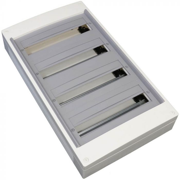

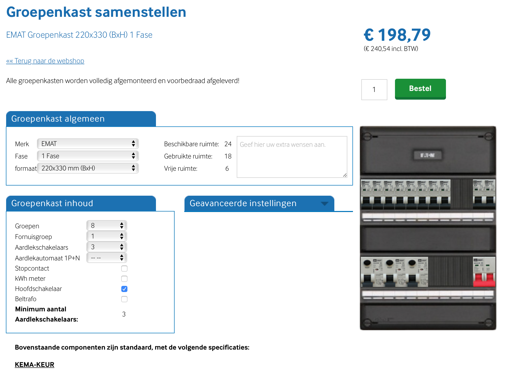

Ik zou een flinke kast laten plaaten waarin je later nog lekker werkruimte hebt. Dus niet zo'n mini ABB busboard ding. Maar eerder zo iets
https://www.vekto.nl/medi...6943c2b1e9/4/x/4x18-1.jpg
Een eaton medusa ofzo die zijn ook lekker diep met redelijk wat ruimte achter de din-rail wat handig is voor werken met draden.

Je kunt ook eens kijken naar lege Eaton Medusa kast, die zijn er in 2 smaken zo:gassiepaart schreef op woensdag 8 mei 2019 @ 13:42:
Links zit een keukenkast, das dat past echt niet. Die mini lasdozen kunnen sowieso handig zijn, mocht ik de grote dikke grijze 3 fasen hoofdkabel willen verplaatsen naar beneden voor een zij-ingang, ben alleen bang dat hier geen vijf lasklemmen in passen (linkse doos is kookgroep met totaal 5 aders)
Zijn 2-polige aardlekschakelaars dan beter? Waarom is dat niet in eerste instantie gedaan, installatie is opgeleverd in 2017, daarna domotica toegevoegd....
Wat kan ik het beste doen met draad wat hierdoor te kort wordt, als er te weinig overlengte is?
Ja dat verbaasde mij ookZijn er nog andere DIN -rail oplossingen dan deze van Wago?
• 3 x 12 modules (22 x 55 cm)
• 3 x 24 modules (44 x 55 cm)
Waarbij ik denk ik voor de 2e (de grote) zou kiezen mits je die kwijt kunt, dan heb je voorlopig nog genoeg uitbreidingsmogelijkheden.

omdat ik op het moment maar 3 groepen achter een als heb hangen en 1 zonder als (wasmachine) en de meterkast zo oud als de weg naar Rome is ben ik me aan het oriënteren om te kijken wat het gaat kosten om de meterkast te gaan vervangen op eigen kosten (ik wacht momenteel op een reactie van de woningbouw of ze hier zelf nog willen investeren/huurverhoging)
Op het moment werk ik met inductie welke op 230 aangesloten kan worden maar bij meerdere pitten aan het ''switchen'' is tussen de verschillende pitten.
Idee is om naar 8 groepen te gaan zodat ik een kook groep kan aansluiten met perilex en een aparte kabel naar zolder kan trekken voor eventueel zonnenpanelen (ook afwachtend van de woningbouw)
Verder is momenteel de keuken, huiskamer op 1 groep aangesloten wat ik wil gaan scheiden.
Net zoals de zolder en alle slaapkamers op 1 groep aangesloten
(waarvan ik nu hier ook de kookplaat op heb gezet omdat hier de minste belasting onder hangt)
Nu ben ik even gaan kijken maar schrik toch redelijk van de prijsverschillen tussen verschillende meterkasten met exact dezelfde inhoud.
aangezien er geen hoofdschakelaar aanwezig is nu kan ik het niet zelf vervangen (geen zegelrecht) dus ben ik genoodzaakt om iemand in te huren (elektrotechniek opleiding gehad dus de meterkast vervangen durf ik wel maar niemand gaat dat afzegelen voor mij natuurlijk)
de 2 meterkasten waar ik momenteel naar kijk zijn de volgende
Relatief duur maar de kookgroep zit in de ALS wat ik een mooie oplossing vind.
goedkoper geen poespas maar gewoon netjes
Wat is nu precies je vraag @AjDuLion?
Ik begrijp uit je post dat je momenteel 4 groepen hebt, 1 ALS en verder niets... Zijn er momenteel zaken bij elkaar gestoken in de groepenkast? Dat je deze 4 groepen zo eenvoudig omgooit naar 8, of was je van plan de boel open te gooien?
Anders zou wellicht een aanpassing (dan wel volledig nieuw, dan wel slecht enkele componenten erbij) naar een hoofdschakelaar en een fornuisgroep.
Een fornuisgroep wordt immers gezien als 1 groep, en er mogen 4 groepen op 1 ALS. Mocht je dingen kunnen splitten van de 4 groepen, en eventueel grootverbruikers loskrijgen heeft dat natuurlijk voorkeur, maar probeer alleen de haalbaarheid aan te kaarten.
[ Voor 23% gewijzigd door milo-vs op 09-05-2019 12:15 ]
Verlies is bij dit soort vermogens verwaarloosbaar, zeker bij een beetje normale draaddiameters.Pakhaas schreef op woensdag 8 mei 2019 @ 20:39:
Ja ik heb hier nog wel 6m ongebruikt liggen, daar haal ik wel 20cm af. Of bedoelde je op een andere manier verlies?
Nee. Die draad is prima en, mits netjes aangesloten, wordt dit echt niet warm. Je trafo betreft een current driver. Die stuurt gewoon op stroom en heeft daarbij een maximaal voltage.Het wordt weggewerkt in een koof, waar een alu spirobuis loopt en wat glaswol (onbrandbaar) zit. Moet ik mij nog zorgen maken om de warmte?
Wel even letten op plus en min. Dus het zou wel handig zijn als je draad daar een markering voor heeft, als die markering er niet is, zou ik een andere draad gebruiken.
de huidige meterkast is er een met nog smeltzekeringen en valt niet meer uit te breiden (ik zou inderdaad een groep erbij kunnen zetten als ik ergens nog een smeltzekering houder vind)milo-vs schreef op donderdag 9 mei 2019 @ 12:13:
volgens de regels zou er dan alleen ook een hoofdschakelaar geplaatst moeten worden die er nu niet is.
al met al ''moet'' je dan al snel naar een nieuwe meterkast toe.
Het wordt een stuk goedkoper als je het bij 7 groepen + kookgroep houdt, dan hoef je geen derde aardlekschakelaar.AjDuLion schreef op donderdag 9 mei 2019 @ 11:06:
