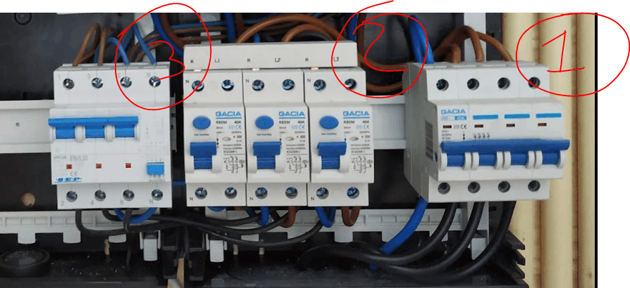

Ben voornemens een extra alamat te installeren voor de stroomvoorziening buiten / tuin. Gaat om een 16A 1P +N automaat. Het betreft een 3 fase aansluiting uit een nieuwbouwwoning van vorig jaar. Nu ging ik ervan uit dat de nieuwe alamat rechtstreeks op de hoofdschakelaar (1) aangesloten moest worden. Nu zie ik echter dat de de 3 fase alamat (3) op de 3 aardlekschakelaars (2) is aangesloten. Hoort die niet rechtstreeks op de hoofdschakelaar aangesloten te zijn?
Meterkast
Nummers op de foto:
1. Hoofdschakelaa 40A.
2. 3 x aardlekschakelaar 40A.
3. 3 fase alamat 16A.
Moet ik de nieuwe alamat ook op deze manier aansluiten, of toch beter direct achter de hoofdschakelaar?

Cavalera125 schreef op maandag 13 mei 2019 @ 19:46:
[Afbeelding: Meterkast]
Nummers op de foto:
Het is inderdaad de bedoeling om een AL(S) rechtstreeks op de hoofdschakelaar aan te sluiten. Althans, qua verbinding in ieder geval. Het kan best zijn dat er nog een verdeelblok oid tussen zit zodat je de ALS niet fysiek rechtstreeks op de hoofdschakelaar aansluit, maar dat de verbinding netto wel rechtstreeks op de hoofdschakelaar uit komt.
Het is een beetje lastig te zien op de foto, maar volgens mij lopen L123/N vanaf de hoofschakelaar aan de bovenkant naar de bovenkant (!) van de drie aardlekschakelaars. De busbar verdeelt de N over de schakelaars. Dan zitten (denk ik) de L1/2/3 vanaf de hoofdschakelaar samen met de zwarte L1/2/3 in de schroefterminals aan de bovenkant, en gaan de draden vanaf daar weer verder naar de onderkant van de 3-fase ALS. Of zie ik dat verkeerd?
Wat ik opvallender vind is wat er aan de bovenkant van de ALS gebeurt. Zitten daar nou 2 nuldraden in :?
Nummers op de foto:
Kwestie van aders volgens. De 3-fase alamat zit echt niet achter drie enkelfase aardlekschakelaars, dat slaat nergens op. De foto laat natuurlijk weer genoeg te raden over... maar het lijkt me dat de HS (1) vanonderaf gevoed wordt, dan van bovenkant HS naar bovenkant van de 3x ALS (2) met een kamrail voor de nul en dan zal die 3-fase alamat ook wel op de bovekant van die drie aardlekschakelaars aangesloten zitten, bijvoorbeeld met duo adereindhulzen.
En wat gebeurd er daar boven die 3-fase alamat; waarom heb je daar twee keer blauw en twee keer bruin en niet gewoon bruin, zwart, grijs, blauw? Zeker weer zo'n luie installateur die geen zwart en grijs 2,5mm2 in z'n bus had? Omgebouwde 2L2N kookgroep?

Verwijderd schreef op maandag 13 mei 2019 @ 21:38:
Klopt inderdaad, had niet goed genoeg gekeken. Valt me wel op dat de bekabeling van de HS naar de ALS met 6mm2 gedaan is en van de ALS naar de ALA met 4mm2. Is dit omdat die ALA afgezekerd is op 16A?
Denk dat er dan vanuit de de 3 fase ALA naar de nieuwe ALA verbonden kan worden, ook met 4mm2? Of beter alle 4mm2 daar vervangen door 6mm2?
Ik vrees inderdaad dat hij de kleuren niet had, dit is voor een 10KW 5 pits inductieplaat.
  • Oilman
  • Laatst online: 23:11
Zoals al eerder aangegeven zal het een kookgroep zijn geweest waarvan de draden zijn gerecycled.
Het voeden van de aardlekschakelaar van boven verdient niet bepaald de schoonheidsprijs, maar het kan geen kwaad voor de werking van de aardlekschakelaars. Overigens snap ik niet waarom het hier gedaan is.
Aansluiten van een nieuwe alamat, ik zou eerst kijken waar de huidige alamat op aangesloten is. Die wordt van onderuit gevoed met zwarte 4 mm draden (dat is overigens gewoon voldoende voor een 16A groep, als je gaat doorlussen wordt het een ander verhaal), die draden moeten van een verdeelblok oid komen (of zitten ze bovenin de aardlekschakelaar erbij? als dat het geval is hopelijk wel op de juiste manier).
Netste manier van uitbreiden vind ik om onderin de kast een verdeelklemmenset te monteren als die voor deze kast te krijgen is, zoals bijv deze van Hager:
Afbeeldingslocatie: https://www.sandervunderink.nl/media/catalog/product/cache/1/image/9df78eab33525d08d6e5fb8d27136e95/h/a/hager_verdeelklemmenset_3-fase_vkg91t.jpg
Dan kan je van de hoofdschakelaar naar deze blokjes en van hieruit de rest van de kast voeden, dat is een stuk overzichtelijker dan alles aan elkaar door lussen.

Oilman schreef op dinsdag 14 mei 2019 @ 08:25:
Herinner met inderdaad dat we in de bouw een foutje hadden met de keukenleverancier. Die had in eerste instantie 7.2KW doorgegeven als verbruik, terwijl dit 10.2KW moest zijn. Is later aangepast.
Huidige ALA zit bij de ALS erbij vanuit boven met een dubbele adereindhuls. Dus dat lijkt goed. Denk inderdaad dat het plaatsen van aansluitverdeelblokjes per fase onderin beter is. Het is een Attema kast, heb deze gevonden:
https://www.attema.com/nl...5992-aansluitverdeelblok/
Dan kan ik dus met 6mm2 vanuit HS naar verdeelblok (blokje per fase). Dan vanuit verdeelblok met 6mm2 naar huidige ALS (3x) en vanuit verdeelblok naar huidige ALA (ook 3x), met 4mm2, of deze ook maar meteen 6mm2 doen? Dan blijft er op iedere fase nog 1 aansluiting over. Daarvan kan ik dan 1 fase kiezen om naar de nieuwe ALA te gaan. Correct?

Cavalera125 schreef op dinsdag 14 mei 2019 @ 07:19:
Duo hulzen voor 4mm2 + 6mm2 bestaan naar mijn weten niet. Via aansluitblokje zou wel kunnen.
Ook als het een 7,4 kW plaat zou worden zou je gewoon een krachtgroep verwachten. Waarom onnodig de keuze qua kookplaten limiteren..?
En waarom hebben ze alsnog niet de aders vervangen?

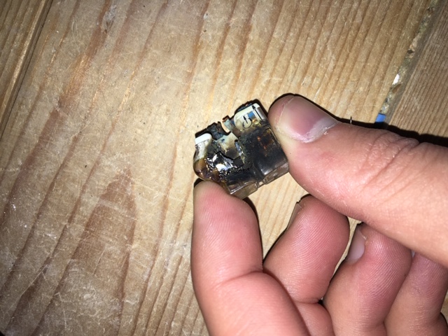

ronjansen87 schreef op dinsdag 14 mei 2019 @ 16:11:
Excuus, het waren 8-voudige inderdaad. Ik zal zo thuis wel even een foto'tje uploaden van wat er nog van over was...
Er is niks mis met de 8-voudige. Veel beter dan twee keer 5-voudig met draadbrug.
Afbeeldingslocatie: https://rjmanagement.nl/tweakers/fik1.jpg
Afbeeldingslocatie: https://rjmanagement.nl/tweakers/fik2.jpg
Dit dus... Of het nou echt aan de klem heeft gelegen weet ik ook niet. Ik heb het nu vervangen door meerdere lasdozen, de eerste met de WCD's en de rest via een 2e opgesplitst voor de kleine gebruikers (lampen, ex-CV stopcontact en afzuigunit). Daarna nog gecheckt met een WCD-tester, was ruim OK.

^^ Dit. 4400 of zelfs 6600w resistive load aan 1 stopcontact en groep (die er wel vrij snel uitklapt dan >:) ) is echt een héél slecht idee.
All-electric.
  • Jim423
  • Laatst online: 20:41
Vrijwel altijd het gevolg van te kort (ingestoken) of scheef gebogen ader.
De bekende donkergrijze Wago's 5 voudig doen het sowieso prima tot 3500W continu (~3 uur), volgens mij zelfs rated op 20A continu. Zelf getest :D (net niet genoeg kabel voor (potten)oven WCD dus opgelengd met 3 Wago's, toevallig van het weekend alles aangepakt maar het heeft toch 5 jaar zo gezeten). Volgens mij hangt half NL aan elkaar met dat spul inmiddels dus dat die klemmen prima zijn tot 16A groepen geloof ik zo.

Die afgedopte aarde draad doet ook weinig goeds vermoeden.
Slecht werk ga je niet met techniek opgelost krijgen. Met de gebruikte Wago lasklemmen (2273) is dankzij het transparante deel altijd te controleren of de draad er ver genoeg ingestoken is. Het is nu allemaal niet bepaald rocket science, maar je moet wel netjes werken voor een veilig resultaat.

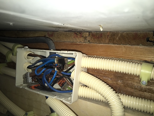

Oilman schreef op dinsdag 14 mei 2019 @ 22:01:
Waar? Die geelgroene rechtsonder gaat achter die lasklem langs; insteek is aan de linkerkant daarvan.
Verder lijkt dit meer een knoppunt voor lampen. Geelgroen hoort eigenlijk ook door te lopen naar lamppunten, maarja. Als je toch geen metalen armatuur hebt boeit dat voor de huidige situatie niet zo.

Jim423 schreef op dinsdag 14 mei 2019 @ 18:52:
't Probleem is dat er tegenwoordig? een hoop namaak Wago's zijn (en te koop worden aangeboden).
Afbeeldingslocatie: https://ae01.alicdn.com/kf/HTB1zrc.RsfpK1RjSZFOq6y6nFXas/1-pc-10-pcs-WAGO-221-222-412-413-415-Mini-Snelle-Wire-Connectoren-universal.jpg_480x480.jpg
Zoek de verschillen met het origineel (afgezien van het logo)
Kijk maar eens bij de Alie's van deze wereld.
Maar ook dik 80 A kan er door zonder dat het écht fout gaat. (getest met een lastrafo en 4mm2 draad ;))

  • leonbong
  • Laatst online: 20:27
Het uitfikken van klem is inderdaad wordt bijna altijd veroorzaakt door te korte draden insteken.

Terwijl je juist met die transparante lasklemmen goed kan zien of een draad er ver genoeg in de lasklem zit.
Misschien dat de lasklem een paar keer is hergebruikt waardoor het verend mechanisme zwakker is geworden en daardoor slecht contact maakte?
  • RonJ
  • Laatst online: 22:05
Verwijderd schreef op dinsdag 14 mei 2019 @ 22:29:
Dat zou opzich idd geen issue zijn, dacht eerst ook dat het gewoon een aardedraad voor een lichtpunt was die niet was aangesloten. Dan had ik 'm zelf alsnog gewoon ingeprikt in de verdeeldoos en pas afgedopt bij t lichtpunt, immers ga je er vanuit dat een aardedraad die je in een lichtpunt tegenkomt is aangesloten! Iets met assumptions en fuckups >:)
Die losse aarde-draad bleek gek genoeg als schakeldraad gebruikt op een lichtpunt (f*in levensgevaarlijke prutsers! zelfs niet even een zwart tape'je ofzo eromheen gedaan), daar kwam ik achter toen ik m wel aangesloten had als aardedraad na eea omgebouwd te hebben en de boel er maar bleef uitklappen. Heb toen dat hele stuk pijp/draad gelijk maar vervangen door een stuk YMVK (daar kon ik toevallig redelijk goed bij via een gat voor de spotjes). Nu kloppen iig de kleuren weer en zoals ik eerder schreef, ik heb nu één doos als verdeelpunt voor de WCD's en een tweede als knooppunt voor de verlichting.

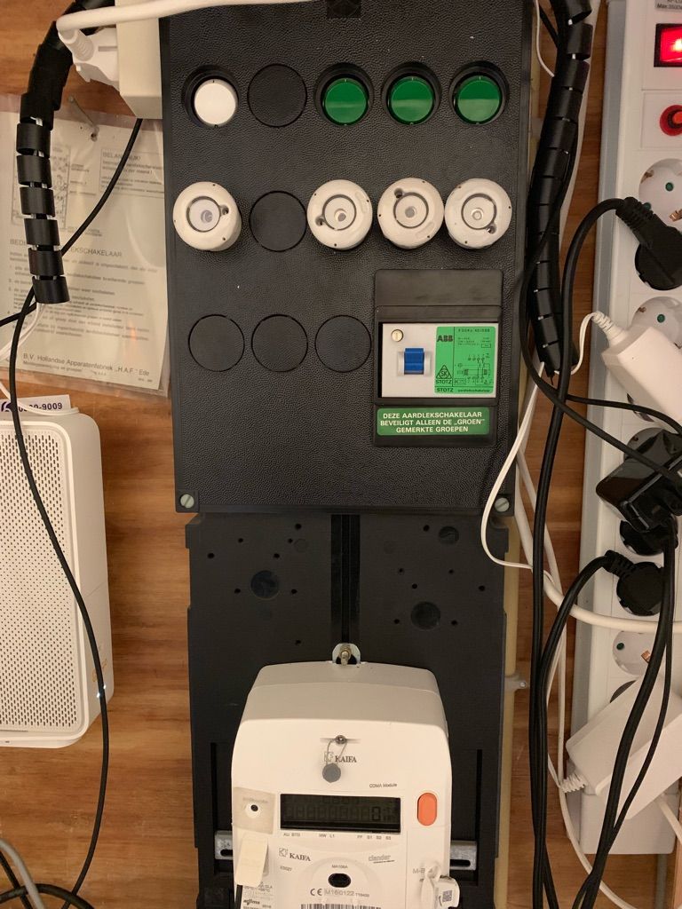

Afbeeldingslocatie: https://live.staticflickr.com/65535/47071884074_a4eb9363e2_b.jpgIMG_20190516_111026 by Chris Hogevonder, on Flickr
Ja, er hang een telefoon in de meterkast... Dat is puur voor de Fritz!Box die per sé bevestigingscodes via de telefoon wil hebben bij een reset of configuratieupdate 8)7
Het lege vlak wil ik leeg houden, want die ruimte heb ik waarschijnlijk nodig voor een update van m'n netwerkapparatuur.
Wat betreft overbelasting, de eerste groep wordt op het moment gedeeld door:
  • Woonkamer
  • Garage
  • Quooker (2200W)
  • Koelkast en diepvries
Dit gaat goed zolang de Quooker niet op vol vermogen gaat staan verwarmen en ik tegelijkertijd in de garage met elektrisch gereedschap aan de slag ga.
In de huidige installatie zijn deze niet makkelijk van elkaar te scheiden (de garage wordt afgetakt uit een WCD in de woonkamer), maar er ligt sinds enige tijd al een 5-aderige kabel klaar om 3-fasen naar de garage te leggen (de kabel die boven de gasmeter opgekruld ligt).
Ik heb dan simpelweg de compactere bouw van een automaat nodig om alles passend te krijgen.

Ik heb even wat advies nodig over trouble shooten van een groep:
Probleem:
Een complete elektra groep werkt niet meer. De stop vliegt er niet uit, en met een spanningzoeker krijg ik wel spanning op de "+/-" pool.
Aanname:
De 0 draad ligt ergens los tussen de meterkast en de eindgebruikers, in dit geval de halve keuken.
Het gaat om een relatief nieuwe groep, die aangelegd is bij het plaatsen van de keuken in 2016. Wij hebben het huis een maand geleden gekocht. De groep heeft het 3 dagen na de sleutel overdracht begeven. Voor zover ik weet is in die tijd niet iets geks gebeurt. Vorige eigenaar geeft aan dit niet eerder te hebben meegemaakt.
Ik ga er even van uit dat je vanaf de meterkast, de draden in een geheel naar de locatie trekt, en niet halverwege nog ergens een lasdoos verstopt o.i.d. Dat doet mij het volgende concluderen:
Draad ligt los bij de meterkast, of draad ligt los bij de eerste gebruiker in de keuken, aangezien helemaal niets het doet van de groep. (of is het aannemelijk dat er ergen een verdeel doos o.i.d verstopt zit achter een wand?)
Oplossing:
Alle stopcontacten opendraaien en kijken of ik een losse draad kan vinden? Of ga ik nu veel te kort door de bocht en zie ik dingen over het hoofd?
Mocht ik er niet uitkomen ga ik proberen te achterhalen welke partij deze groep heeft aangelegd, het lijkt mij niet normaal dat een complete groep er na 3 jaar mee ophoudt.
Edit: Eerst maar even de topic start lezen 8)7. Grote kans dat er ergens een centraal doos zit begrijp ik.
Is er een logische of voorgeschreven plek waar die te monteren, of kan dat ding op elke willekeurige plek achter de muur/plafond zitten?
[ Voor 8% gewijzigd door Minneyar op 17-05-2019 11:52 ]
Minneyar schreef op vrijdag 17 mei 2019 @ 11:46:
Probleem:
Wat voor spanningszoeker? Die schroevendraaiers met lampje zijn waardeloos.
Aanname:
Kan. Heeft de automaat nog wel doorgang op beide polen?
Veelal via een centraaldoos (in het plafond). Sommige beunhazen denken daar anders over en stucken lasdozen weg...
In de wand is redelijk ongebruikelijk bij nieuwbouw met betonnen vloeren.
Oplossing:
Sowieso om de routering te achterhalen. Maar als je halve keuken er op zit, en de lamp ook; begin dan maar bij het lamppunt.
Tja, er wordt vanalles gedaan wat niet hoort.
  • Minneyar
  • Laatst online: 22-10 10:06
Bedankt voor je uitgebreide reactie!
Verwijderd schreef op vrijdag 17 mei 2019 @ 11:58:
Ah daar gaat het al mis, in mijn haast alleen zo'n schroevendraaier gebruikt, zal vanvanond wat beter nameten
Hier schiet mijn kennis te kort en weet ik niet wat je bedoelt.
Kom inderdaad tips tegen dat hij in het plafond achter een lamp vaak zit. Punt is dat hier ene verlaagd plafond met spotjes zit, en dus geen centraal lichtpunt meer.
Huis stamt ui 1918 dus veel hout.
