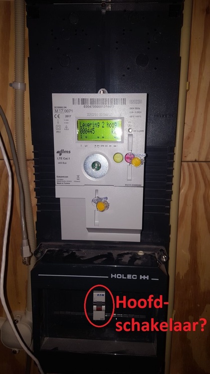

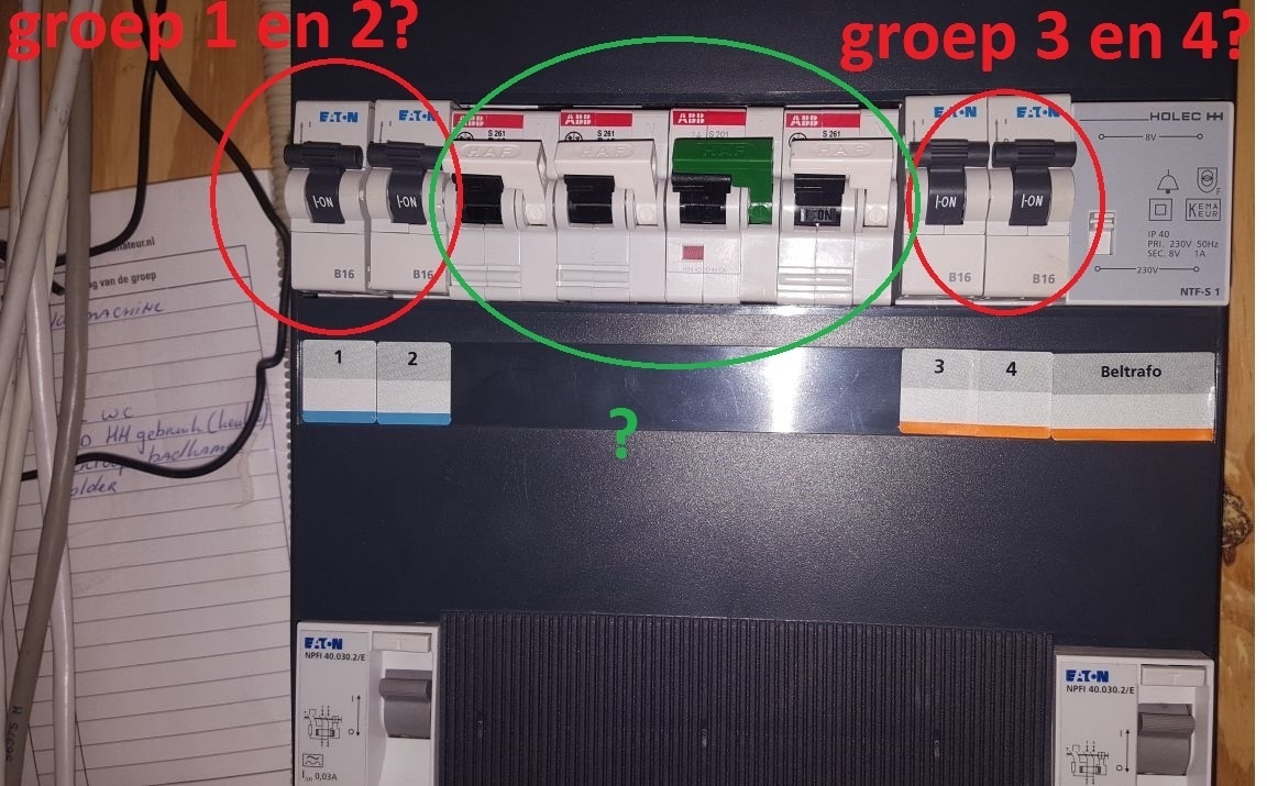

dreamscape schreef op vrijdag 2 februari 2018 @ 20:05:
Volgens mij is het een hoofdschakelaar en een driefasen alamat. Een hoofdschakelaar heeft geen testknop. ;)
Inderdaad nu zie ik het ook. Was denk ik even in de war met een standaard 3 fasen kast waarbij de 4 polige hoofdschakelaar met zelfde afmeting op deze rail zit. Maar goed, die heeft rode schakelhendels en niet zwart.

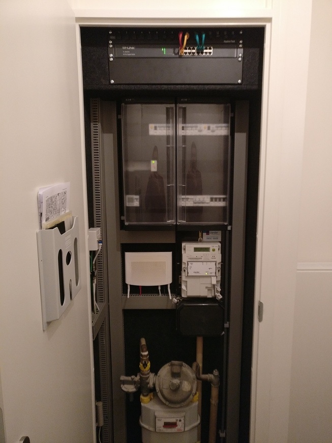

Een vraag naar ik hoop in de juiste sectie..
Gasloos huis en meterkast indeling is de vraag.
Deze link komt uit volgens mij eigen huis thread:
https://www.mijnaansluiti...ng%20laagbouwwoningen.pdf
Daaruit komt deze afbeelding
Meterkast 2
Als je op de site waarvan de link hierboven staat is er ook een versie voor stadsverwarming, en dat komt dan in de gas sectie.
Ik kon niets vinden over all electric indeling, maar het lijkt erop dat het stuk voor gas gewoon 'vrij' moet blijven, of althans de electra niet mag zakken in die zone.
Als ik dan naar de 3d afbeelding kijkt:
Afbeeldingslocatie: http://pluimersmedia.nl/wp-content/uploads/2017/12/Bijlage_06284_2016-bordeauxrood.jpg
Groen is electra, geel is gas.
Kan ik dan mijn netwerk spullen gewoon in de gas (gele) sectie ophangen ?
Is toch 60 cm hoog, wel niet zo diep omdat de electra voeding er achterlangs loopt. Maar dat is maar 50 mm diep. Dan kan ik gewoon 19" horizontaal ophangen met redelijk wat HE.
Apparatuur is
1)16.4 diep (usg)
2) patchpaneel 24 voudig
3) patchpaneel 24 voudig
4) 28.5 diep (switch)
5) power rail
Reden voor de vraag is dat ik graag een 4 rijen hoge meterkast wilde, maar de E instalateur aangaf dat met de hoogte niet te halen.
Het wordt wáarschijnlijk een hager vision 2x12, met daarnaast weer een 2x12.
Daar kon nog wel een maal een 2x12 onder (wellicht zit de sllimme meter en hoofd zekering er dan naast zodat 2 maal 2x12 niet past)
Zoiets als dit (van polderpv via google gevonden)
Afbeeldingslocatie: http://www.polderpv.nl/Assets/images/DSCF5961_15pct.jpg
Iets netter en iets minder losse dingen uiteraard..

  • GioStyle
  • Laatst online: 23:23
Wij hebben stadsverwarming en op de plek waar bij anderen de gasaansluiting zit, zit bij ons de warmtewisselaar. Ik neem aan dat je ook een warmtewisselaar krijgt?
  • jacovn
  • Laatst online: 07:28
GioStyle schreef op zaterdag 10 februari 2018 @ 22:11:
Nee,’WP voor warmte en sww.
Wordt dus water onderin, lege ruimte en dan electra erboven denk ik.
Voor de begaande grond komen alle leidingen binnen van de binnen utp aansluitingen (20) en de meeste camera aansluitingen (9) trunk naar boven (12) die buizen moeten dan zakken rechts langs de meterkast als het in dat middenstuk zou mogen komen.
Er komen ook best wel wat groepen (16 * 1 fase en 4 * 3 fase) dus redelijk veel buizen die uit plafond naar meterkast ding moeten zakken
  • GioStyle
Dan zou ik inderdaad gewoon je netwerkspul in de gassectie ophangen. Ideale situatie lijkt me zo.
  • Eboman

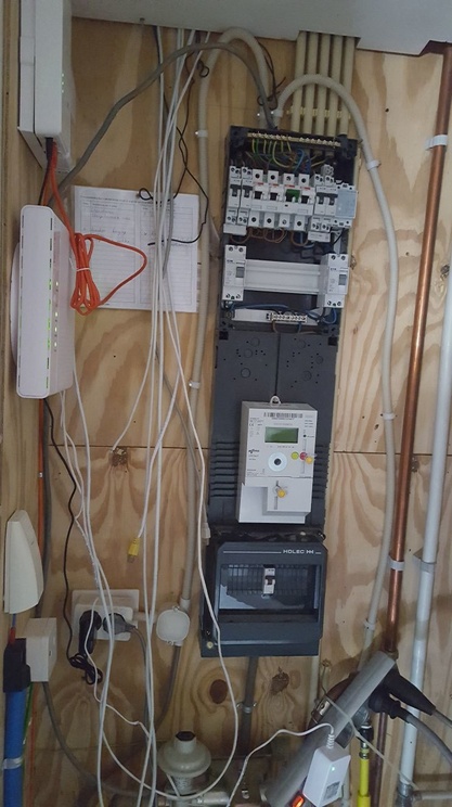

  • busscherski
  • Laatst online: 15-10 21:22

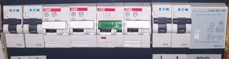

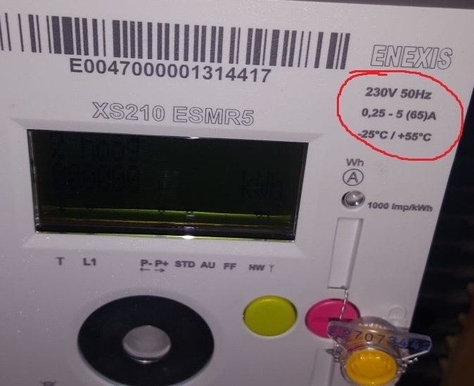

Hoi,
Ik hang al een tijdje rond op dit forum, maar dit is de eerste keer dat ik een vraag wil stellen.
Ik wil dit voorjaar nog zonnepanelen installeren (15 of 16x +/- 280-290 Wp). Daarbij heb ik de keuze tussen een 1 of een 3 fase omvormer.
Omvormer vermogen word dan maximaal 0.85*16*290=3944 W (bij 1 fase dus 17.1A). Of minimaal 0.85*15*280=3570W (15.5A)
Ik krijg de indruk dat dit huis een hoofdzekering heeft van 1x40A.
- kan iemand op deze foto's zien of dat klopt?
- Weet iemand waar de 4 groen omcirkelde schakelaars voor zijn?
Het is in 2004 gebouwd, dus ombouwen naar gasloos gaat nog wel gebeuren (heb ik zelfs al plannen voor, warmtepomp, Quooker etc.) en aan opladen van een elektrische auto ontkom ik op termijn ook niet.
Ik denk dat ik vroeg of laat over moet stappen op 3 fasen.
-Stel ik gebruik nu gewoon een enkelfasige inverter, dan zal de meterkast later alsnog omgebouwd worden. Is 17.1A enkelfasig terug leveren op een 3x25A aansluiting dan verstandig?
(zoals je ziet zit er overigens pas een nieuwe enkelfasige meter in, de vorige eigenaar van het huis heeft die kostenloos laten vervangen omdat de oude haperde).
- Kan iemand op basis van deze foto's zien wat er vervangen/toegevoegd moet worden om het om te bouwen naar 3 fasen? (ga ik natuurlijk niet zelf doen)
- Moet ik foto's maken van de losgeschroefde toestand?

Waar je schrijft hoofd-schakelaar lijkt het er op dat het een hoofdzekering betreft met een automaat van 40 Ampère met D-karakteristiek (heel traag reagerend). Ik zou daar eigenlijk een C40 verwachten maar in beginsel zul je het verschil niet merken. Omdat het een enkele hoofdzekeringautomaat bereft is deze ook direct hoofdschakelaar, in een enkele handeling kan de gehele installatie spanningsloos worden gemaakt.
Wat je groen hebt omcirkeld zijn zo te zien zekeringautomaten van een (ander merk en een) ouder model. Omdat alle hendeltjes omhoog staan is nu even niet te lezen wat er precies op staat. Gevoelsmatig zou je ervan uit moeten kunnen gaan dat de twee middelste groepen aan de linker kant bij de linker aardlekschakelaar van groepen 1 en 2 horen en de rechter twee middelste groepen bij 3 en 4 dus de rechter aardlekschakelaar. Dit kun je inderdaad nagaan wanneer je de kast openmaakt.
Je kunt nu beginnen met een enkelfase inverter en later als je de boel gaat ombouwen naar gasloos en met een drie fase aansluiting dan ruil je die inverter in / verkoop je hem weer en neem je een mooie nieuwe moderne driefase inverter. Daarbij ga ik er even van uit dat dit nog een jaar of drie tot vijf in de toekomst ligt. Die enkelfase inverter kun je afzekeren het een automaat B20 of B25. Dat gaat prima het de 40 Ampère hoofdzekering (is netjes 'selectief').
Wanneer je naar driefase gaat met een hoofdzekering van 25 Ampère dan mogen al je eindgroepen maximaal 16 Ampère zijn. In dat geval komt er een derde aardlekschakelaar bij, een extra groep voor je cooker. Dan heb je in totaal 9 eindroepen die je netjes verdeelt over de drie aardlekschakelaars. Voor je driefase inverter en driefase wamtepomp zul je ieder een driefase groep moeten hebben. Daarnaast zul je een 'echte' hoofdschakelaar moeten toevoegen. De 40 Ampère hoofdzekering zal worden vervangen door 3 hoofdzekeringen van 25 Ampère. Op dat moment is de installatie niet meer spanningsloos te maken in een enkele handeling. Daarom zal er ook een hoofdschakelaar moeten komen. Je huidige kast is te krap om alles te huisvesten, er zal dus nog een kastje bij moeten worden geplaatst.

  • busscherski
Bedankt voor de vele reacties.
Rol-Co schreef op maandag 12 februari 2018 @ 00:26:
Maar bij een setje zonnepanelen van 4000Wp een kokend waterkraantje en een 5-7kW warmtepomp hoef je nog geen 3 fasen te hebben hoor. Om een voorbeeld te noemen had ik op 1x25A
Ja het leek mij ook al dat 4000Wp, een Quooker en inderdaad een 5-7kW warmtepomp in de praktijk niet op 3 fasen hoeven. Een doorstroomverwarmer voor douche wel (ik vrees dat ik uit ga komen op warmtepomp met 55-60 graden voorraad SWW en doorstroomverwarmer vanwege de WAF), en opladen van een elektrische auto kan ook nog wel eens te traag gaan op 230V.
Was 25A trouwens een typo en bedoel je 35A?
FrankHe schreef op maandag 12 februari 2018 @ 08:54:
Bedankt, het zal inderdaad de hoofdzekering zijn, fijn dat het een trage zekering is.
Hier wat duidelijker foto's.
zekeringsautomaten
Afbeeldingslocatie: https://tweakers.net/ext/f/eECwNJX86gUIUIZyVm0JRgQl/full.jpg
De linker 5 hendeltjes zitten aan de linker aardlek en de rechter 3 aan de rechter. Zijn dit dus 8 zekeringsautomaten dus ik heb momenteel eigenlijk 8 eindgroepen die allemaal 16 Ampere zijn?
Ik ben van plan om deze zomer al vloerverwarming en warmtepomp te installeren, de CV ketel alleen gebruiken voor SWW tot de saldering weg valt. Dan dmv de warmtepomp en 55-60 graden voorraadvat SWW te maken. Onduidelijk is nog of ik ontkom aan toepassen van een doorstroomverwarmer.

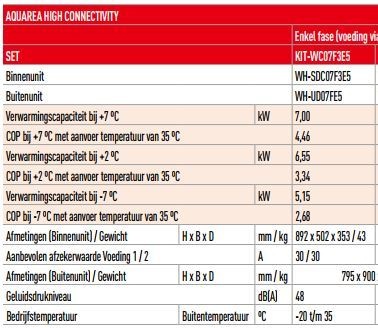

8 groepen plus quooker + warmtepomp + zonnepanelen?
Ik heb de benodigde capaciteit voor mn warmtepomp op 2 manieren berekend en kom uit op 4.4 en 6.4 kW. Deze "7 kW" warmtepomp doet nog 5.15 kW bij -7°C. Weet je misschien wat ze bedoelen met aanbevolen aansluitwaarde 30/30A?
Afbeeldingslocatie: https://tweakers.net/ext/f/GnHqii7PwZpVwaOit4SEZ6pu/full.jpg
Past dat extra kastje er nog naast?
Afbeeldingslocatie: https://tweakers.net/ext/f/OtieFWtYxzUItd6zLyVqAhTI/full.jpg

Schaamteloze crosspost uit Het grote topic voor nette lan afwerking deel 4 Maar ik wil hem ook graag hier plaatsen, omdat het niet alleen LAN-afwerking betreft :P
Wellicht ter inspiratie voor mede forumleden ;) Heb het houtwerk aan de binnenzijde vervangen en vervolgens bekleed met zwart tapijt. Boven de dubbele groepenkast had ik nog precies genoeg ruimte voor een 4U 19" rackje. Deze is voorzien van een patchpaneel en een simpele switch. Nu nog met weinig aansluitingen, maar dit wordt nog uitgebreid. Ook draadgoten geplaatste om alle bekabeling in weg te werken. Volgens sommigen is het wat overdreven, maar ik ben er blij mee :P
Afbeeldingslocatie: https://tweakers.net/ext/f/urMaWvAZ0rV3bKHRC1BIxDHi/medium.jpgAfbeeldingslocatie: https://tweakers.net/ext/f/E3P0ynpopmUsqZGYCVivKGfQ/medium.jpg

  • FrankHe
  • Laatst online: 14-10 09:15
busscherski schreef op maandag 12 februari 2018 @ 11:09:
Het zijn automaten B16, inderdaad wat ik verwacht. Zoals het is aangesloten is niet volgens de normen. Er mogen maximaal vier eindgroepen achter een aardlekschakelaar zitten. De verdeling is nu 5 om 3. Het is wel een beetje een rommeltje hoor. De ABB automaten zijn ongeveer anderhalf keer zo breed als de Eaton automaten. Dat is opzich het probleem niet alleen de manier waarop het is bedraad kan beter. Die ongeïsoleerde nul-draad is spanningvoerend en zou daarom blauwe isolatie moeten hebben. Mij bekruipt een beetje het gevoel dat die bruggetjes binnen het groene vierkant in 2,5 mm2 zijn uitgevoerd. Dit moet minimaal 4 kwadraat zijn. In het rode vierkant lijkt wel alles netjes te zijn uitgevoerd. Inclusief de aftakking voor de beltrafo, dat is prima.
Een doorstromer als naverwarming op je SWW / warm tapwater hoeft doorgaans niet al te zwaar te zijn.
( Alleen als je uitsluitend een doorstromer wit gebruiken zonder voorraadvat dan is zelfs een aansluiting van van 3x25 waarschijnlijk niet toereikend. )
Een eindgroep van 30 A mag niet op een hoofdzekering van 40 A. Die verhouding is niet 'selectief'. Je kunt tot maximaal 25 A gaan. Het kan wel weer als je de warmtepomp tweefase kunt aansluiten middels een kookgroep 2x16 A. Maar het lijkt erop dat de warmtepomp dit niet ondersteund.
Voor het aansluiten van je cooker zul je een extra eindgroep bij moeten plaatsen. In beginsel hoeft deze niet achter een aardlekschakelaar maar ik zou het toch doen. Dus die derde aardlekschakelaar zie ik ook wel komen.
Aan de linker kant zit zo te zien nog voldoende ruimte.
Ik dacht ook al aan een 3.7 kW omvormer aan een 16A groep.
Me eens, werkt inderdaad prima.
  • Techneut
Exigence schreef op maandag 12 februari 2018 @ 12:01:
Wellicht ter inspiratie voor mede forumleden ;) Heb het houtwerk aan de binnenzijde vervangen en vervolgens bekleed met zwart tapijt. .....
Geen idee of hier echt richtlijnen of zelfs voorschriften voor zijn, ik ben geen installatietechnicus en ik ben ook niet in het bezit van een recente NEN1010, ik heb alleen een stokoud exemplaar uit m'n studietijd. Maar is dat bekleden met tapijt wel zinvol? Je introduceert hiermee een extra brandbaar materiaal. En dat is in de hele reeks van veiligheidsvoorschriften een taboe. Het zou mij niets verbazen als dit streng verboden is.
  • Exigence
  • Laatst online: 16-10 15:30
Exigence
dnkroz
Techneut schreef op maandag 12 februari 2018 @ 12:52:
Zinvol? Nee, niet echt. En terechte opmerking hoor voor wat betreft de veiligheid, ik ben me er wel bewust van ;) Denk ook dat je gelijk hebt, de richtlijnen voor meterruimtes staan beschreven in de NEN 2768 en daar heb ik geen kopie van, dus kan het niet nakijken. Maar mijns inziens valt het met het gevaar wel erg mee.
Laat ik zeggen dat de autist in mij even los gegaan is op het esthetische aspect ;)

Wat de warmtepomp betreft reken je nu met warmte vermogen aangezien je "bij -7" schrijft.
Mijn 7kW heb ik op zijn hoogst gezien met 1800W en je kan een 3kW element activeren voor sww of defrost hulp. Ik gebruik die laatste niet/bijna nooit omdat mijn wp wat overbemeten is en de compressor trekt hooguit 1500W maar meestal 7-800.
Hij zit dan ook gewoon op een 16A automaat.
  • busscherski
FrankHe schreef op maandag 12 februari 2018 @ 12:35:
Ah, het lijkt een beetje of het doe het zelven van de vorige eigenaar niet helemaal top was dus... De 4 Eaton automaten zijn netjes gelabeld en er hangt een boekje bij met beschrijving van die groepen. Het lijkt me of de ABB's later zijn toegevoegd. Ik denk dat ik de vorige eigenaar eens zal vragen of hij nog weet waar die andere 4 groepen voor zijn (of ik test het door ze gewoon 1 voor 1 uit te schakelen en te kijken of er iets mee ophoud).
Hoe bedoel je naverwarmer? Ik dacht meer aan, als het voorraadvat leeg is ga je verder met de doorstroomverwarmer. Zo`n 11 kW geeft geen grote straal, maar je kunt er wel mee douchen. Alternatief wat ik in gedachten heb is om gewoon een wat grotere boiler te nemen en geen doorstroomverwarmer, dan heb ik natuurlijk wel weer wat meer stilstandverlies.
Rol-Co schreef op maandag 12 februari 2018 @ 14:12:
@busscherski
Ja ik weet dat ik met warmte vermogen aan het rekenen was. Maar ik had het beter expliciet erbij kunnen vertellen.
Ik zal eens in het warmtepomp gedeelte vragen hoe ze dit oplossen. Bij Rol-Co lijkt de warmtepomp inclusief het element maximaal 4.8 kW (20.9 A) elektrisch te kunnen trekken. Dat lijkt me vrij veel voor een trage 16A zekering (heb je de warmtepomp al eens langere tijd tegelijk aan gehad met het element?). Een trage 20A zal het wel lang genoeg volhouden denk ik, maar mocht ik ooit alsnog naar 3 fasen upgraden dan kan ik geen 20A groep plaatsen...
Lijkt me verstandig ja.
Dus benodigde upgrade voor de meterkast:
Enkelfasig blijven.
Extra kastje
Extra aardlek
Quooker groep
Warmtepomp groep
Zonnepanelen groep
Bekabeling op orde brengen
3 Fasen.
Extra kastje
Hoofdschakelaar
Extra aardlek
Quooker groep
Warmtepomp groep
Zonnepanelen groep
Extra kastje
Nieuwe stroommeter
Verschil
Hoofdschakelaar
Bekabeling op orde brengen is meer werk
Nieuwe stroommeter
Tussentijdse conclussie
Al mijn huidige plannen kunnen prima op 1 fase.
Mocht ik alsnog een doorstroomverwarmer of elektrische auto nemen dan moet ik naar 3 fasen. Aandachtspunt word dan het aansluiten van de warmtepomp?
  • Rol-Co
  • Laatst online: 03-09 23:40
Rol-Co
3,8kWpZ 4,98kWpO-Z-W 2,86kWpN
@busscherski
Nee het element alleen een keer of wat gebruikt voor hulp in de defrost maar wil dat ook niet vanwege de slechte COP, als het niet nodig is niet gebruiken.
Bij veel warmtepompen kan je het element appart voeden dus daarmee ook op een aparte groep zetten, en dan gaat het weer wel op 3 fase.
  • Techneut
Exigence schreef op maandag 12 februari 2018 @ 13:25:
Tja dat "mijns inziens valt het met het gevaar wel erg mee" is natuurlijk niet hetzelfde als beantwoorden aan de voorschriften die je niet zomaar even terzijde mag schuiven. Uiteraard zelf weten, maar besef wel waar eventuele consequenties met verzekeringen mogelijk ooit toe kunnen leiden. Je zegt toch neem ik aan ook niet tegen je zelf dat je die verzekering wel achterwege kan laten, want er gebeurt toch nooit wat.
[afbeelding][afbeelding]
Ziet er netjes en strak uit.. maar zoals hier al genoemd betwijfel ik over de brandveiligheid...
Had het zelf in dit geval misschien eerder mooi zwart geverfd...
P.S. dikke credits voor die documenthouder _/-\o_ die zie je niet veel.. (sowieso niet veel zulke strakke kasten).
Trouwens waarom zo'n enorme grote 440x550mm Medusa kast? Nog grootse plannen wat uitbreiding(en) betreft?
  • Exigence
Exigence
dnkroz
Annuk schreef op maandag 12 februari 2018 @ 17:11:
Wat er nu in zit had al niet gepast in een enkele Medusa kast. Er zit namelijk nog een 4 modules breed 3-fase verdeelblok verstopt in de rechterkast boven de hoofdschakelaar. Daarnaast zijn er zo nog uitbreidingsmogelijkheden (kan en wil hier en daar nog wat kWh meters bijplaatsen) :)
  • FrankHe
Inderdaad een hele nette kast inclusief documentatie, helemaal top.
Zo'n documenthouder komt je best vaak tegen in schakelkasten alleen mist vaak de gewraakte documentenmap, heel fijn :|
Ik ben zelf van zoveel mogelijk expliciet labelen en documenteren. Er niet van uitgaan dat iets wel duidelijk is. Gewoon even vastleggen, opschrijven en opplakken wat het is. Dan heb je meteen veel tijd gewonnen bij de eerstvolgende keer dat je iets moet uitzoeken. Storingen verhelpen of een installatie uitbreiden gaat gewoon zoveel gemakkelijker als duidelijk is hoe de boel is aangesloten. Hulde voor de mensen die hun werk netjes doen.
  • Rol-Co
Rol-Co
FrankHe schreef op maandag 12 februari 2018 @ 18:50:
Niet alleen de groepen indeling maar ook de plattegrond ;)

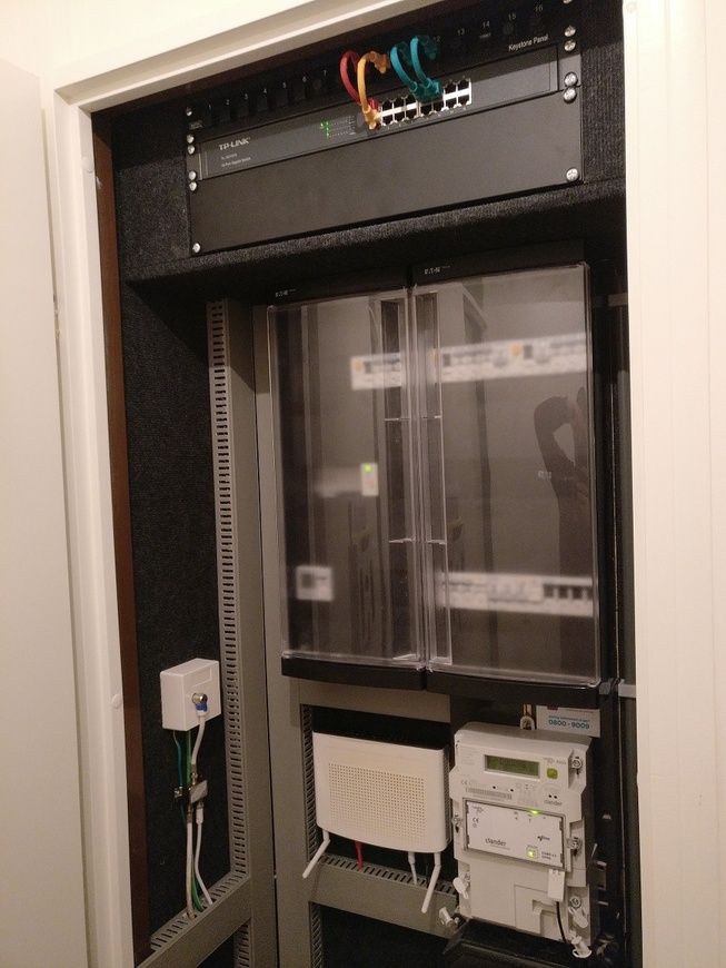

@Exigence Ik zag jouw foto's voorbij komen.
Straalt je router (naast je meter) een hoop warmte uit ?
Hij ziet er wat bruin uit zo op de foto :)
Kan natuurlijk zijn dat hij veel stroom in warmte omzet
2250 WP Zuid PVoutput
  • Jim423
  • Laatst online: 22:44
Die Thomsons worden wel aardig warm. Ook staat hij niet rechtop maar hangt achterover waardoor de lucht niet via de gaatjes naarboven eruit kan, hierdoor wordt hij nog warmer dan normaal. Maar veel kwaad kan het niet.
[ Voor 7% gewijzigd door Jim423 op 12-02-2018 22:21 ]
  • Exigence
Exigence
dnkroz
MdO82 schreef op maandag 12 februari 2018 @ 20:58:
De Thomson is inderdaad niet meer wit maar door de jaren wat vergeeld. Ik denk dat hij inmiddels alweer een jaar of 5 meegaat. Hij wordt inderdaad wel lauwwarm, maar ook niet meer dan dat :) Maar echt heel efficient zijn ze niet volgens mij.
[ Voor 5% gewijzigd door Exigence op 12-02-2018 22:52 ]
