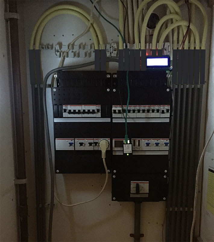

MdO82 schreef op dinsdag 23 januari 2018 @ 13:13:
Die Hager heeft men bewust zo geplaatst omdat de ALS wel eens klapte als de omvormer uitsprong.
Ik begreep dat ze zo de automaat buiten de ALS geplaatst hebben.
DIt is een woning van de woningbouwvereniging, maar het aanvragen via hun schiet gewoon niet op dus ik ben nu zelf wat info aan het verzamelen :)
Om de vragen nog even voor te zijn we mogen zelf alles wijzigen in de woning tenzij dit netjes gebeurd
Omdat de Hager geen busboard heeft zit ie dan niet achter de aardlek. Je kan hem simpelweg verplaatsen naar de bovenste rij. Of inderdaad 1 groep op de ALS met 3 groepen en 1 alamat (die heb ik rechts boven ook op de foto). Genoeg opties zonder de kast te vervangen ;) .

timleferink schreef op dinsdag 23 januari 2018 @ 15:50:
Ik zie wederom dat ik even niet duidelijk was.
Voordat men de hager plaatste zat er een abb haf 0025 60 rechts naast de groep met de extra aansluiting bovenop.
Deze liep toen nog via de ALS rechts.
Ik had de hager automaat nog niet verder begrepen, maar die heeft geen pinnen dus die je in de bus drukt en daarom niet via de ALS loopt?
Ik probeer die zin even te begrijpen, maar het komt niet duidelijk op zijn plek in mijn bovenkamer ;)

MdO82 schreef op dinsdag 23 januari 2018 @ 16:01:
Die linker groepen kan je nog gewoon bij prikken natuurlijk, zolang je de 3600W niet haalt kan het op 1 van de bestaande groepen bij.
Zo heb ik ook wat verlichting en tv hoek samen met de boilers voor sww op 1 groep, en wasmachine en droger (2900W) samen op 1 groep. En ik heb 12 groepen :)
Dan hoef je niks bij te bouwen.

Rol-Co schreef op dinsdag 23 januari 2018 @ 16:23:
Die linker vroepen kan je nog gewoon bij prikken natuurlijk, zolang je de 3600W niet haalt kan het op 1 van de bestaande groepen bij.
Als dat zou kunnen ben ik snel klaar.
Het “probleem” wat ik dan zie is 5 groepen achter een ALS.
Ik kan helemaal rechts nog een automaat kwijt want daar heb ik nu 3 groepen achter een ALS.
Alleen dan komt de zeikerige zeikerd in mij naar boven dat de nummers niet goed lopen. :F |:(

MdO82 schreef op dinsdag 23 januari 2018 @ 16:45:
Nee geen automaat maar de kabel/bedrading die je nog aan wilt sluiten op automaat 1 of 2 erbij zetten, die automaten hebben 2 aansluitingen.
Kijk alleen wat er nu op zit en of het aan te sluiten apparaat daar bij kan CQ veel tegelijk aan staan.
Nummers niet gelijk? Hoe bedoel je? Zo'n busboard is verdeeld in 2x6 groepen, je kan die automaten er zo uit klikken en zetten waar je wilt, dus als je nog zo'n automaat kan kopen kan je hem zetten op de positie die je wilt.

Rol-Co schreef op dinsdag 23 januari 2018 @ 17:56:
Nu loopt het bij mij zo
7-6-5-4-3-2-1 (dat het achterstevoren loopt heb ik nu vrede mee)
Als ik er een groep bij zou zetten dan krijg ik 7-6-5-4-3-2-1-8 en dat kan weer niet althans dat vind ik dan ;)
Voor groep 7 kan dan niks meer omdat je dan 5 groep krijgt achter 1 ALS.
Je kan bij die automaten toch geen dubbele bedrading plaatsen of snap ik je even niet :?
Het is allemaal waarschijnlijk niet zo moeilijk alleen ik denk wellicht te moeilijk :p

MdO82 schreef op dinsdag 23 januari 2018 @ 18:16:
Dan zet je alle automaten toch 1 positie naar rechts, dan heb je rechts 4 automaten op 1 ALS en links 3 automaten op 1 ALS en kan je nummer 8 er links naast plaatsen.
Waarom kan je geen dubbele bedrading plaatsen dan? Ik had hier niet zo lang geleden 8 aansluitingen op 4 automaten.
Edit: zie hier bovenaan bij de automaten, veel met dubbele bedrading/kabel.
Afbeeldingslocatie: https://static.afbeeldinguploaden.nl/1801/361983/G67ebL2q.jpg
[ Voor 8% gewijzigd door Rol-Co op 23-01-2018 19:11 ]

Rol-Co schreef op dinsdag 23 januari 2018 @ 19:00:

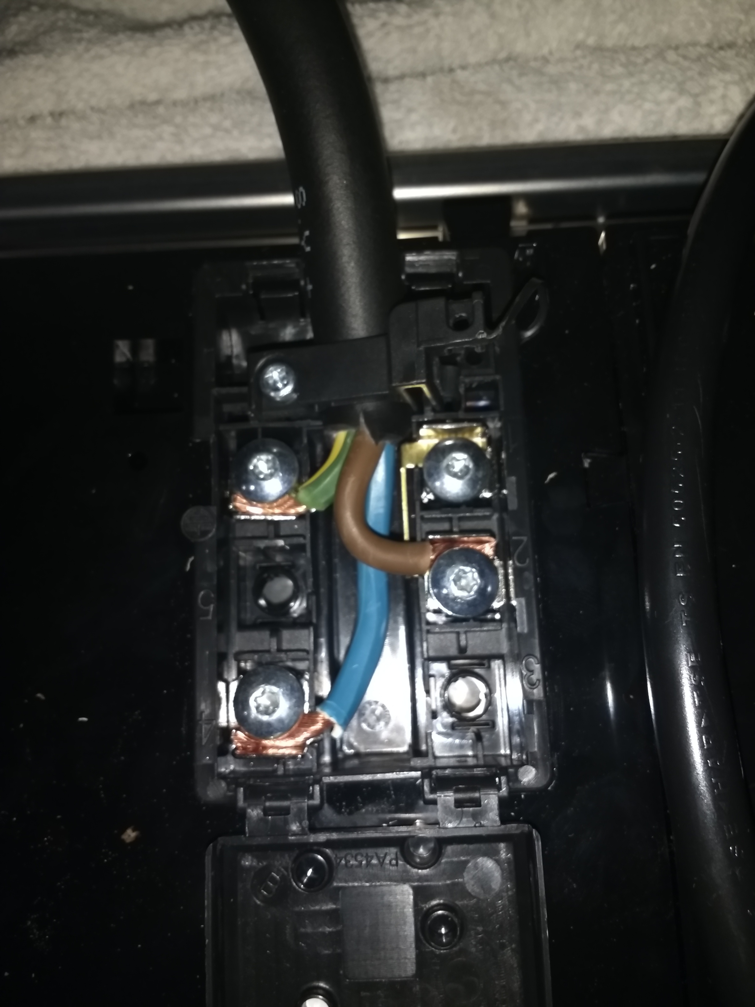

Ohh natuurlijk met de 0025-60 kan dat inderdaad wel :).
Ik was even in de war met de 0025-050 waar je dus maar 1 draad onder de schroef kunt plaatsen 8)7
Maar dan zou ik gelijk klaar kunnen zijn om op groep 6 (waar de meterkast op zit daar de boiler bij te plaatsen.
Op groep 7 (helemaal links) kan dat niet ivm de oven :+
Dus vandaar dat ik even zoiets had van huh? 2 draden op 1 groep.
Maar nu ik het visueel zie snap ik je :)
Alles 1 plek opzij zetten is natuurlijk ook gewoon te doen.
De automaten kan je volgens mij van onderen los klikken om ze los te halen.
(De zeikerd in mij zegt dan weer dan lopen de draden niet netjes naar boven (want die moeten dan 1 positie opschuiven) maar die zeikerd in mij zoekt het maar even uit en ik ga voor deze weg,
Je kijkt er ook niet elke dag tegenaan :P
Maar nogmaals wist niet dat het toegestaan was om 2 groepen op 2 automaat te zetten, maar je moet zoals je zegt inderdaad gewoon even rekening houden met wat je erop zet.
Zoals bij mij nogmaals op groep 6 heb ik de meterkast dan kan ik makkelijk voor de boiler in de keukenkast daarop een draad aansluiten. De boiller zal maximaal 2200 watt trekken uiterst en de meterkast in zijn geheel hooguit 100w
Dan zit je nog ruim onder de 3600 watt

MdO82 schreef op dinsdag 23 januari 2018 @ 19:34:
Nog lastiger? ;) Eigenlijk moeten apparaten boven de 2000W op een eigen groep >:)
Maar ik zou gewoon even kijken wat die boiler trekt, meestal (bij nieuwere) blijven ze er net onder.
Maar die 100W van de meterkast? Die kan er best bij.

Even een plaatje uit het verleden
Afbeeldingslocatie: https://ic.tweakimg.net/camo/72f0061bd981f196bee7cc54d27ec6c5640cc418/?url=http%3A%2F%2Fi59.tinypic.com%2F2i043ll.jpg
Toen zat het stopcontact nog op de groep van de wasmachine :+
Dat was een 0025-050 met 2 draden onder 1 schroef :D

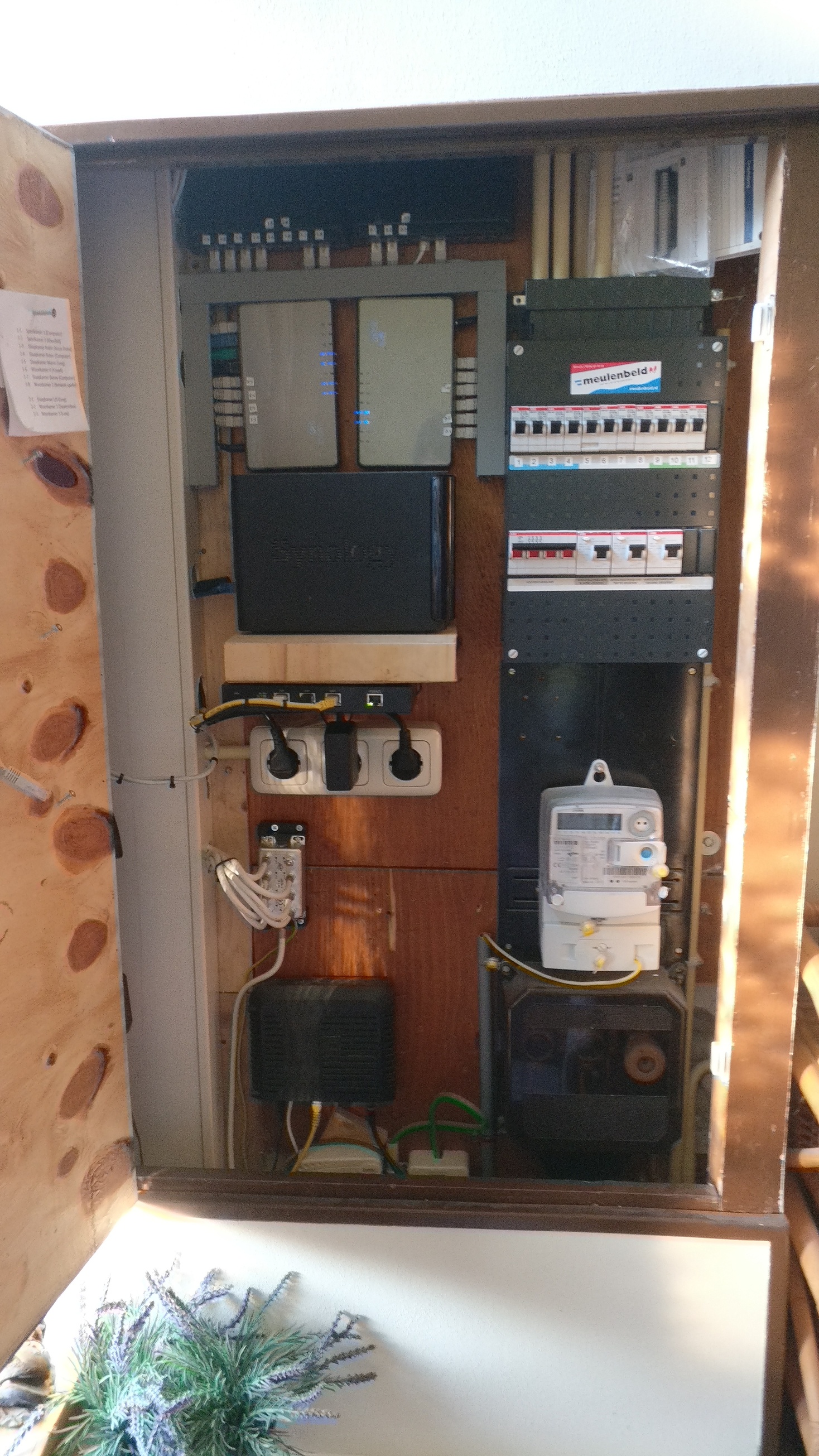

burne schreef op vrijdag 19 januari 2018 @ 23:50:
Het ziet eruit als een lijnrelais. Het werd gebruikt om twee telefoons aan te sluiten op één telefoonaansluiting. Als je de ene telefoon oppakte schakelde de lijnstroom door die telefoon het andere toestel af, zodat je niet stiekem mee kon luisteren met het andere toestel. In het origineel zitten twee hele mooie grote relais met dubbel uitgevoerde perfect anti-symmetrische wikkelingen zodat je de balans in de telefoonlijn niet verstoort.
In een vorig leven misbruikte ik ze om een telefoontap te maken. De contacten negeerde je, maar door alle vier de spoelen in fase of in tegenfase met elkaar te mixen kon je twee signalen van de telefoonlijn afhalen: eentje enkel het lokale spraaksignaal, de ander enkel het spraaksignaal van de andere kant. En dat was iets wat lokale radiostations heel leuk vonden: goed verstaanbare gesprekken met bellers zonder nare echo's of rare fase-verschillen tussen de studio-mike van de presentator en het spraaksignaal uit de telefoon.
In de digitale tijd gaat dat niet meer. Daar kom je achter als je belt met iemand in dezelfde kamer. Als je dat al niet eens een keer per ongeluk gedaan hebt.
(Dit is niet helemaal off-topic. Het gaat over huisinstallaties. Telefonie, maar huisinstallaties desalniettemin. :+ )
Je maakte mij zelf ook nieuwsgierig en heb even van binnen gekeken.
Het is inderdaad zo'n lijnrelais ... zonde om dat tzt weg te gooien maar VOIP is toch wat moderner ;)
Afbeeldingslocatie: https://myalbum.com/photo/a0GeHGbyFSco/1k0.jpg
Afbeeldingslocatie: https://myalbum.com/photo/U9hyQcTaf4fI/1k0.jpg

Groepenkast is klaar :)
Afbeeldingslocatie: https://static.afbeeldinguploaden.nl/1801/363080/8ft7O5ut.jpeg
Alleen nog de benamingen.
[ Voor 8% gewijzigd door Rol-Co op 27-01-2018 21:44 ]

Alleen beetje jammer van de grijze buizen die naar gele flex gaan #OCS >:).
Zelf deze week de meterkast ook vervangen. Alleen nog de kookgroep ombouwen naar 2 fasen en de 220v verplaatsen. En ook weer netjes een plafond en dergelijke inbouwen.

Jan-man schreef op zaterdag 27 januari 2018 @ 21:25:
Netjes!
Ja ik vind dat grijs mooier dan dat geel, grijs flex nog niet gezien. :)
Geen pv kWh meter? Je was toch bezig. ;)

Rol-Co schreef op zaterdag 27 januari 2018 @ 18:49:
Benamingen lijken me geen overbodige luxe. ;) De functie van de 3 aardlekschakelaars in de rechter (bovenste >:) ?) kast kan ik wel gokken, maar wat je in de linker geknutseld hebt...? :P
Ik hoop trouwens dat je in de kast nog de aardrail van de rechter kast met die van de linker kast gekoppeld hebt? Normaal doe je dat bij ABB kasten buiten de kast (met dit stripje: https://www.elektroschake...verb-strip-2742-184-96676) maar dat heb je iig niet gedaan.

Xander schreef op zaterdag 27 januari 2018 @ 21:57:
O.a. Attema en Wavin maken dat wel. ;)
Maar waarom niet met vaste grijze buis tot boven het plafond gegaan? Die moffen hadden toch best 20cm hoger gekund?
benaming komt nog, groepen indeling hangt er wel, dat scheelt.
de rechter kast zijn 3 ALS met ieder 4 groepen inderdaad, de linker kast is een 3 fase ALS met 2x 3 fase automaat. De 2 enkel fase groepen zijn voor de PV die links en rechts zitten (op een busboard) hun eigen ALS hebben en via de 2 kWh meters op de hoofdschakelaar L1 en L2 terug voeden voor de bruto ABB 3 fase meter.
zo kan ik bruto verbruik en netto opwek meten en naar pvoutput sturen.
de 3e enkel fase meter met verlichting is het verbruik van de warmtepomp.
aardrail is gekoppeld inderdaad met een aardedraad binnen, thanks voor de link ik zocht dat plaatje al maar kon hem zo snel niet vinden, dat abb er iets voor had dacht ik wel.
Vaste buis hoger gaat niet echt, het is geen plafond namelijk maar een plank waar wat op staat. Dit is nog zonder.

Rol-Co schreef op zaterdag 27 januari 2018 @ 22:09:
Gelukkig maar. d:)b Zoiets wordt nog wel eens over het hoofd gezien weet ik uit ervaring. :X
Kun je toch alsnog die grijze buis 10cm verder laten doorlopen en de flex 10cm later laten beginnen? Dan valt alles uit het zicht door de plank?
En dan de stukjes naar beneden de groepenkast in ook nog even door een 3/4" griuze buis schuiven, helemaal geen flex meer in het zicht dan. ;)
Maar dit is mierengeneuk natuurlijk. Technisch maakt het geen enkel verschil en zo vaak kijk je waarschijnlijk niet in die kast. ;) Het is netjes genoeg zo. :P

Xander schreef op zaterdag 27 januari 2018 @ 22:20:
Het had met een aantal kabels wel gegaan denk ik, maar sommige waren ook niet langer om even 50cm extra omweg te maken.
Ah het kan best zo, hij zit niet in de huiskamer ;)

Rol-Co schreef op zaterdag 27 januari 2018 @ 21:38:
Netjes!
Schuur is een 550 Wh waar nog geen eigen kabel voor ligt dus die kWh meter hangt in de schuur.
De grote installatie hangt een SMA achter en die vertrouw ik wel voorlopig totdat we weer extra hobby geld hebben voor metertjes en ymvk kabel :)
Willen nog een uitbouw gaan doen van het huis dus hoop centjes sparen komende tijd :).
Rol-Co schreef op zaterdag 27 januari 2018 @ 22:27:
Volgens mij praten we een beetje langs elkaar heen.
Deze stukjes, had je in grijze vaste buis kunnen maken:
Afbeeldingslocatie: https://tweakers.net/ext/f/gcUzdoriLqXTCHI1b0L8TjL6/full.jpg
Dan heb je door die plank alle gele flexbuis uit het zicht en het kost je geen enkele centimeter extra draad. ;)
Maar het is inderdaad netjes zat zo voor een meterkast. :>

  • painkill
  • Laatst online: 14-10 21:00
painkill
Pain(k)(ill)
De stand van mijn meterkast:
Afbeeldingslocatie: https://tweakers.net/ext/f/g5cHvuZ3evfgWn41MmllYcwR/medium.jpg
In de kabelgoot links zitten alle overlengtes, niet te zijn is links de verdeeldoos met wat poe adapters.
Dat is trouwens wel een echte aanrader, die kabelgoot, bovenin de meterkast komen alle buizen uit en alle netwerk en coax gaat rechtstreeks de kabelgoot in, geen gedoe met buisjes oid.
Mijn SNES verzameling!
  • Rol-Co
  • Laatst online: 03-09 23:40
Rol-Co
3,8kWpZ 4,98kWpO-Z-W 2,86kWpN
painkill schreef op woensdag 31 januari 2018 @ 20:40:
gelukkig ook niet zoveel netwerk >:) ;)

Rol-Co schreef op woensdag 31 januari 2018 @ 20:55:
zo dus even een kastje gemaakt
12 groepen, kookgroep en een bel trafo :)
Is er een reden dat er 2 hoofdschakelaars in deze groepenkast configuratie zitten?
Ik zou de hoofdschakelaar in de groepenkast verwijderen dan heb je plek over voor extra zekeringen, etc.

Theo74 schreef op vrijdag 2 februari 2018 @ 19:58:
:D
Volgens mij is het een hoofdschakelaar en een driefasen alamat. Een hoofdschakelaar heeft geen testknop. ;)
:D
Ik wil geen verwarring zaaien met dit plaatje, het is gewoon een kast gemaakt met de abb configurator om als voorbeeld te dienen. ;)
Het is geen hoofdschakelaar in de kast maar een 3 fase alamat (veiligheid en aardlekschakelaar in 1) als kookgroep.

Ik heb een nieuwe kookplaat. De oude was 6.2kW, de nieuwe 7.4kW. Deze dient monofasig aangesloten te worden.
Ik heb een 32A aparte groep hiervoor. 6mm2 tot de "neus" aansluiting. (Geen idee of dat in NL ook zo heet).
Van daar lag een 3G4 kabel naar de oude plaat.
Ik dacht ik vervang die ineens door 3G6. Echter hadden ze enkel flexibele/soepele draad, geen stugge met single core.
Nu zeiden ze in de bouwmarkt dat soepele draad aangeraden is voor het laatste stukje tot de plaat.
Maar nu ik bezig ben, begin ik te twijfelen. Het aansluiten van gewoon soepele draad lijkt me niet optimaal, zowel op de "neus" als op de plaat. Maar ze verkopen hier nergens in de buurt deftige eindhulsen...
De kabel die met de plaat werd meegeleverd is 4G2.5. Lijkt me eigenlijk wat krap voor aansluiten op 1 fase.
Wat nu doen? Toch de soepele 3G6? Eventueel de uiteinden eerst vertinnen?
Of de bestaande 3G4 terug plaatsen?
Of toch gewoon de meegeleverde kabel gebruiken?

Belgie neem ik aan?
3G6 flexibel met adereindhulzen lijkt mij de beste oplossing.

Harrie schreef op zaterdag 3 februari 2018 @ 17:08:
Niet vertinnen! Tin kan vervormen onder de druk van een schroefklem waardoor de aansluiting slechter wordt na verloop van tijd.
Ik zou een 3G6 neopreenkabel pakken en netjes adereindhulzen gebruiken.

In belgie is het gebruikelijk om 6mm2 VOB te gebruiken voor een groep van 32A. Zo staat het ook op het schema van de elektrische keuring van ons huis.
De automaat is een 2-polige 32A automaat: http://www.hager.be/produ....htm?Suchbegriffe=MWN232A
De 4x2,5 is inderdaad om de plaat 2 fasig aan te sluiten; 2-fasen, een nul en een aarde draad.
Mijn plaat heeft exact hetzelfde aansluitschema als deze:
Afbeeldingslocatie: https://www.klusidee.nl/Forum/userpix2/117503_Schema_kookplaat_1.jpg
Ik heb dus het schema met de brug gebruikt, die was ook meegeleverd.
Voorlopig heb ik hem even met de 3G6 aangesloten, zodat ik vandaag ook kon koken. Ik zal eens zien naar eindhulzen of een gewone installatiedraad. Ik kan er nog redelijk gemakkelijk aan als ik de laden uit de kast eronder haal.
Eigenlijk is dat aansluitvakje van de plaat ook wel erg krap voor 3G6 kabel...

Volgens de kassa bon is het een "CTLB 3G6" Ik denk dat dat inderdaad voor Neopreen staat?
Op de kabel zelf staat Flextreme H07 RN-F- 255- 3G6mm2.
Ik heb nog voldoende lengte om een nieuwe kabel te maken en ineens van hulzen te voorzien; moet ik ergens 6mm2 hulzen en een tang? vinden. Of ik kan ze gewoon even van de plaat los doen, en erop knijpen.
wat voor eindhulzen zijn aan te raden? De geïsoleerde? Of de ongeisoleerde? (Ik ga eens wat verder zoeken in dit topic, dat is wellicht al eens gepasseerd)
[ Voor 4% gewijzigd door Harrie op 03-02-2018 20:01 ]
Harrie schreef op zaterdag 3 februari 2018 @ 19:56: Ik zal eens zien naar eindhulzen of een gewone installatiedraad.
Gewone installatiekabel met masieve kern is niet bedoeld hiervoor. Je huidige kabel is juist prima.
Gaat toch prima? :)
Jup H07RN-F is inderdaad neopreen/rubber. d:)b
Hulzen moet je inderdaad aanknijpen met een tang. Hoeft voor dat sporadische gebruik geen dure tang te zijn...
Als je de ruimte hebt zou ik geïsoleerde hulzen nemen maar kijkend naar de foto zou ik ongeisoleerde pakken.
Geen idee hoe het aan de andere kant van het snoer zit.

Xander schreef op zaterdag 3 februari 2018 @ 20:11:
Gaat toch prima? :)
Thanks voor je snelle reactie!
Ik heb nu deze tang in de winkelwagen zitten:
https://www.sandervunderi...ndhulstang-tot-16mm2.html
En 6m2 ongeisoleerde adereindhulzen.
Ik zal ineens maar 1.5mm2 en 2.5mm2 mee bestellen, want er zijn ook wel wat lampen met soepele draad, nog zonder hulzen.
