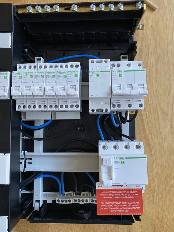

Ik heb een nieuwe groepenkast besteld met daarin een nieuwe beltrafo van Schneider electric. Op de site staat de volgende uitleg maar snap het niet.
https://nlshop.se.com/ins...appenplan-voor-aansluiten
Dit is de nieuwe. Ik zie bovenaan 2 schroefjes, hier zit de voeding op.
Aan de onderzijde zitten 4 schroefjes.
:strip_exif()/f/image/VSV41vKhAC80P7otNiKIKQ8k.jpg?f=fotoalbum_large)
Dit is de oude, hier gaat 240v onderin en er komen 2 draden uit. Is het voldoende om deze 2 aan de onderzijde te zetten? Maakt het jog uit welk gaatje?
Ja. Als er nu een werkende deurbelinstallatie zit mag je aannemen dat de drukker en gong al correct zijn aangesloten.Jaffe schreef op zaterdag 19 november 2022 @ 14:41:
Ja, want met de nieuwe transformator kun je kiezen tussen 8V en 12V. Tot mijn verbazing kan ik van dit model bij SE geen installatiehandleiding of aansluitschema vinden... Maar dit is van een vergelijkbaar SE model:Maakt het jog uit welk gaatje?
/f/image/77yifN6rqtPIEqLowyBuOKis.png?f=fotoalbum_large)
Aangenomen dat dat overeenkomt met jouw trafo moet je dus tussen klem 6 en 8 aansluiten voor 8V, of tussen klem 4 en 8 voor 12V. Je oude trafo levert 8V, dus ik zou tussen klem 6 en 8 aansluiten, tenzij je hebt kunnen achterhalen dat de gong voor 12V geschikt is.

Het lijkt er op dat het schema bovenop de trafo zelf staat gedrukt:
[ Voor 7% gewijzigd door Xander op 19-11-2022 15:04 ]
Ik mag hopen dat je naast de nieuwe groepenkast wat meer aanpassingen hebt voorzien, die 3-weg splitter met deze stekkers erin is niet aanraakveilig en mag een enkeltje naar de vuilnisbak krijgen.
edit:Het lijkt er op dat het schema bovenop de trafo zelf staat gedrukt:

Ik wil een 3 fase aansluiting aanvragen ivm elektrisch koken e.d. Wat is de gebruikelijke volgorde hierin?
Nieuwe 3-fase groepenkast naast de bestaande hangen en de netbeheerder komt deze aansluiten?
Ik denk dat deze vraag al vaker gesteld is maar ik kon met zoeken hier niet echt iets over vinden in dit topic.
Wat er nu hangt is echt oud. Geen slimme meter, geen automaat. Waarschijnlijk zal er ook een nieuwe kabel van buiten moeten komen.
@rjve Die kast erboven is 60 jaar oud, de aardlek eronder is wat jonger.
Dit kun je beter eerst vervangen door een nieuwe kast met in ieder geval een hoofdschakelaar waarvan je de 3 fasen eerst doorverbind. Daarna komt de netbeheerder in beeld welke de zaak eronder aanpast en ook je meter vervangt.
De paal op de foto voor je kat kan dat weg (tijdelijk) de netbeheerder eist een goede toegang.

:strip_exif()/f/image/l3J18QSj6GEuPsvPuXXXRFqE.jpg?f=fotoalbum_large)
Na opentrekken van het verdeelkastje en de documentatie van de WP (1 fase 16A & PV (3kW) bekeken te hebben, kunnen beide ook los op een 16A groep. Dat geeft iets meer mogelijkheden in verschuiven van apparaten.Is het een idee om de kookgroep voor inductie achter een 4P aardlekschakelaar te zetten zodat je in ieder geval netjes de belasting over de fases kunt verdelen? Idem voor de kookgroep van de WP.

Heeft de installateur dit verdeelkastje geplaatst? De afdekdopjes aan de binnenkant ontbreken.SlinkingAnt schreef op dinsdag 22 november 2022 @ 13:44:

Dat is niet waar. Als je goed kijkt zie je dat de schroeven dwars door de afdekdopjes heen geschroefd zijnJohn245 schreef op dinsdag 22 november 2022 @ 13:47:
Effect is hetzelfde. Niet zoals het hoort.Blihi schreef op dinsdag 22 november 2022 @ 13:51:
Dat is niet waar. Als je goed kijkt zie je dat de schroeven dwars door de afdekdopjes heen geschroefd zijn![]()
Inderdaad ja.

Jep, dit plankje zit bij het hele blok zo in de meterkast geschroefd. Of ze van binnen 100% hetzelfde zijn durf ik niet te zeggen, maar ik durf er wel een kratje bier op te zetten dat er ook bij hen door de afdekdopjes is geschroefdJohn245 schreef op dinsdag 22 november 2022 @ 13:47:
