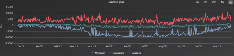

Maar heb je dit daardwerkelijk gemeten?
Ik woon echt niet klein en heb ook een warmtepomp (een 8 kW 1-fase versie, maximaal opgenomen vermogen 3.7 kW), airco (7 kW 1-fase buitenunit, maximaal opgenomen vermogen 3.2 kW), quooker, oven, airfryer, kookplaat 7.4 kW, laadpaal 1-fase 3.6 kW en ook hier wordt gewassen, gefohned etc. Een terrasverwarmer heb ik dan weer niet.
Toch komt de gemeten vermogen per fase nooit boven de 6000W (en ja, dat is iets meer dan 25A, maar dat duurt nooit meer dan een paar minuten) en het totale vermogen niet boven de 11 kW gedurende het afgelopen jaar.
Minimum, maximum en gemiddeld vermogen over het afgelopen jaar:
Fase 1:
Afbeeldingslocatie: https://tweakers.net/i/rSoRa8DWlzmROD-5r6DdBfePT30=/800x/filters:strip_exif()/f/image/KwtFVXjMq3hvFd6b3igBopxf.png?f=fotoalbum_large
Fase 2:
Afbeeldingslocatie: https://tweakers.net/i/Fc6t_vxXDcaeJVoKbwZKZ2yF54c=/800x/filters:strip_exif()/f/image/8ps1yyaUv4ESVkbueqhKtROW.png?f=fotoalbum_large
Fase 3:
Afbeeldingslocatie: https://tweakers.net/i/_O1ajWY9MKRQ0UeyW0Z2GwxJ5GY=/800x/filters:strip_exif()/f/image/5XyMScSQTVbk4XN9tOUx2EZ2.png?f=fotoalbum_large
Totaal vermogen door de meter:
Afbeeldingslocatie: https://tweakers.net/i/qr6pVq5YUsgPv0fD8SB_uM4H_iU=/800x/filters:strip_exif()/f/image/oLCwI4PiLnW9UxosV4Y4In7W.png?f=fotoalbum_large
Zoals je ziet haal ik het maximum echt zelden. Het moet wel opgemerkt worden dat ik er een sport van heb gemaakt de verschillende apparaten ook te verdelen. Ik heb de verdeling over de fases in het afgelopen jaar meer dan eens aangepast.
Geloof met dit wordt komende jaren steeds uitdagender om een juiste balans te vinden als men ook een drie fase laadpaal heeft. Ook al staat die al in verminderde ac belasting.
Dat is precies waarom 3-fase laadpalen aan load-balancing doen. Die meten de P1 poort en passen daar hun afgegeven vermogen op aan. Zeker als je, zoals hier, voldoende PV panelen hebt, zal zo'n load-balancer zelden echt in hoeven grijpen en altijd maar eventjes, omdat je de oven moet voorverwarmen bijvoorbeeld. Dat duurt 10 minuten en dan is dat verbruik ook weer over.
Er zijn maar weinig apparaten die urenlang maximaal stroom trekken. Zelfs een warmtepomp of airco doet dat niet. De warmtepomp vooral tijdens het maken van warm water. Als voorbeeld:
Afbeeldingslocatie: https://tweakers.net/i/2Ulz2m68cZcU9G6OdgdfitKEfAg=/800x/filters:strip_exif()/f/image/Afjuns631MRKnHpLqSWkBx1I.png?f=fotoalbum_large
Dit is het totale opgenomen vermogen van de warmtepomp over de afgelopen 3 dagen. Omdat de backup-heater en het boiler-element niet meegedaan hebben, is dit puur verbruik door de buitenunit en de binnenunit (40W pomp). Je ziet drie keer een piekje van +/- 45 minuten dat de compressor maximaal draait (3.6 kW opgenomen vermogen). Dat zijn de momenten dat de boiler opgewarmd wordt. De warmtepomp produceert dan even 10 a 11 kW warmte voor die boiler (+/- 6 kWh warmte per sessie volgens de warmtemeter).
Het is hier al vaker gezegd, maar 3x25A is echt voor de meeste situaties ruim voldoende, zeker als de laadpaal netjes aan load-balancing doet.

Blihi schreef op vrijdag 25 november 2022 @ 08:17:
Fase 1:
Fase 2:
Fase 3:
Ja dat heb ik; of beter gezegd dat heeft mijn p1 meter en Home Assistant gedaan 😋
Mooie verdeling per fase maar soms doet een extra apparaat mij de das om.
Heat Geek Getraind | WP Pana 5H - Solar 6m2 PVT icm 300liter - PV 8970WP: 27stuks - Home Assistant - Thuisbatterij advies |

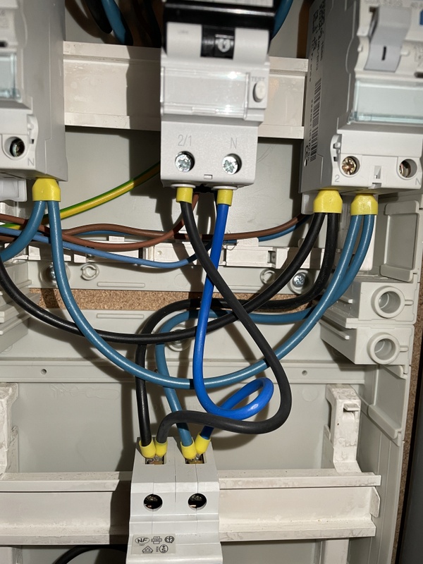

Feest, weer een kookplaat (AEG IAE8442SFB ) vraag.
Een paar maanden geleden is onze keuken geplaatst, de meterkast was toen nog niet gereed en de monteur heeft mij toen het volgende aangegeven:
Grijs en blauw zijn de 0
Bruin en zwart zijn de fase.
Om aan te sluiten op een 3P+N krachtgroep in een 3x25A meterkast.
Vandaag heb ik de kookplaat aangesloten en helaas blijkt niet te kloppen wat er doorgegeven is.
Nadat we de perilex in het contact gestoken hadden gaf de kookplaat een error aan en begon te piepen.
Besloten de kookplaat eruit te halen en op de onderkant (AEG) stond het aansluit schema. Erg duidelijk ook voor de verandering.
Daarop staat het volgende:
Afbeeldingslocatie: https://tweakers.net/i/4U63vhJ4G8wWzs1TUXIaRbMkKXo=/234x176/filters:strip_icc():strip_exif()/f/image/KUsrNUT5lnW7gf2py63zkbkd.jpg?f=fotoalbum_medium
L1: Zwart
L2: Bruin
N: Blauw
N: Grijs
Aarde.
Daarnaast staat er bij de perilex contactdoos op de muur welke kleur ader waar zit. Grijs en Bruin zitten andersom en hier heb ik de keuken monteur ook op gewezen. Lijkt me dat hij dan duidelijk had moeten maken dat ik zwart en grijs op de fase had moeten aansluiten en bruin en blauw op de 0. Lijkt me niet dat je van de klant kunt verwachten dat hij eerst gaat controleren of dit klopt volgens het aansluitschema van de kookplaat onderop.
Nadat ik de aders in de meterkast heb omgedraaid werkt de kookplaat naar behoren, ik heb alle pitten op vol vermogen gehad en hij lijkt het normaal te doen, toch maak ik me een beetje zorgen omdat ik wel een lucht van verbrande elektronica rook toen ik de kookplaat vlak bij m’n gezicht hield bij het omdraaien.
Wat denken jullie van deze situatie, levert dit extra gevaar op of kunnen we morgen voor het eerst koken in de keuken?

Ik heb een vraag voor jullie. Ik heb best wel wat gezeur met onze zonnepaneel-installateur die er veel werk van maakt om mij nieuwe omvormers aan te smeren ipv uitbreiden huidig systeem. Maar nu ben ik er in het PV-topic op gewezen dat mijn aardlekautomaten niet correct zijn na de toevoeging van het PV-systeem, ik zou gezien het vermogen van zowel landlijn als PV een 63A kast moeten hebben, ipv de 40A zoals het nu is. Installatie heeft zo rond maart-april 2018 plaatsgevonden. Gaat om 5025Wp aan PV op een SolarEdge SE5000H omvormer.
Nu ben ik zelf eens gaan kijken en het viel mij sowieso op dat de PV-installatie niet aan een aardlekautomaat verbonden is (wél aan de randaarde), dat men m.i. wel een erg dun (20 meter lang) installatiedraad heeft gebruikt van omvormer naar B25 automaat, en dat het contact bij de hoofdschakelaar (40A) mij echt niet ideaal lijkt op deze manier. De draad van omvormer naar automaat wordt merkbaar warm (30c zoiets als ik het me goed herinner) in de zomer als er veel vermogen doorheen loopt, dit kan ik ook bevestigen met een FLIR-camera. Dit lijkt me echter nog niet zo'n gigantisch probleem, alleen jammer van de verliezen..
Afbeeldingslocatie: https://tweakers.net/i/73AxB1s3sJBUvxFdQxSvaLTkoBU=/x800/filters:strip_icc():strip_exif()/f/image/tLKc4axBgxfzDcNqLXSB7feT.jpg?f=fotoalbum_large
Afbeeldingslocatie: https://tweakers.net/i/xJkQ4OPYZlZT2hhXiws0TVKA-z0=/x800/filters:strip_icc():strip_exif()/f/image/00oqpjClDU832dBJp13vAGst.jpg?f=fotoalbum_large
Mijn vraag (vragen):
- Is deze installatie wat betreft aardlekautomaten conform de NEN1010 standaard die in 2018 van kracht was?
- Mag de PV installatie zonder aardlekautomaat verbonden zijn?
- Mag je 2 kabels op deze manier in een automaat vrotten?
Alvast hartelijk dank voor jullie hulp! Ik wil alles correct hebben ivm veiligheid, kom hier nu pas allemaal achter, maar wil er nu ook werk van maken.

Kuusj schreef op woensdag 30 november 2022 @ 11:01:
- zo te zien is de ABB een aardlekautomaat, gezien de test-knop en indicator.
- in principe mag je meestal wel 2 kabels invoeren. Of dit zo specifiek mag, met 2 losse hulzen, twijfel ik zelf aan. Je ziet tenslotte dat het scheef zit. Zonder hulzen of met een dubbele adereind huls was wel netter geweest
Voor wat betreft de 63A. Je hebt redelijk wat groepen voor een 1 fase kast. In theorie kan je 40+25=65A door je installatie heen trekken. Dan kan je of 3x 63A aardlek plaatsen of je kast een beetje opknappen en een 1x 40A automaat voor de afgaande groepen (Hager) zetten, maar dan moet je wel wat dingen verplaatsen en/of herbekabelen.
Beide gevallen niet iets wat zonnepanelen boeren graag doen of bekend om zijn. Die willen zo snel mogelijk alles werkend opleveren.
Het antwoord van de 2 kabels kun je in de documentatie van je Hager component vinden.
Een open vraag: mogen die 2 kabels zo met aparte adereindhulsjes zo in die groep gestoken worden? Lijkt mij niet toch?
Dat lijken mij ook wel dunne draden ja. Zit wel netjes aardlekbeveiliging voor. Het hangt namelijk aan een aardlekautomaat (= aardlekschakelaar en automaat in één).
Te veel stroom, zeker. Eventueel ook op te lossen door een 40A automaat voor alle gebruikersgroepen te zetten. Naar mijn idee is 4kW+ op 1-fase vaak wel vragen om problemen. Hopelijk is het net daar niet overbelast.
En misschien mogen twee kabels met ongeïsoleerde hulzer er wel in maar twee geïsoleerde lijkt me niet zo lekker te zitten zo... Maar inderdaad even kijken wat Hager er zelf over zegt.

Ethirty schreef op woensdag 30 november 2022 @ 12:12:
- Kijk, om de een of andere reden was mij dat niet opgevallen 8)7
- Ja dat is voor zover ik weet ook prima, alleen heb je daar inderdaad die speciale dubbele hulzen voor en niet zoals hier.
Begrijp ook niet helemaal waarom er nooit een 3x25A in dit huis is gemaakt. Het is best groot en we hebben een hoop groepen. Overigens ondanks L/L-warmtepomp, flinke kookplaat en alles nooit problemen (ik monitor dat ook). In principe zou je iedere aardlek mooi op een aparte fase kunnen aansluiten, maar ik wil pas naar 3x25A als het nodig is.
Wat betreft die 40A aardlekken vraag ik mij voornamelijk af of dit verzekeringstechnisch wel jofel is. Stel ik trek wel een keer 60A door de groepen en alles vliegt in de fik, wie is dan verantwoordelijk? Ik mag hopen de zonnepaneel-installateur die niet conform NEN1010 heeft opgeleverd maar ga dat maar eens bewijzen.
Septillion schreef op woensdag 30 november 2022 @ 13:18:
Lijkt gewoon 2.5mm2 draad te zijn, wat 'prima' lijkt te zijn maar 4mm2 was toch beter geweest. Vooral ook grappig dat die draad van de automaat naar de hoofdautomaat wél zo dik is. Wist niet dat het bestond zo'n aardlekautomaat, dus gelukkig is dat wel goed :) Al een beetje geruststelling in ieder geval.
Als we koken met 4 pitten aan, WP loopt, oven staat aan.. Dan gaat het wel op momenten naar 8.5kW ja. Maar enerzijds haal ik dit alleen als ik alles met opzet aan zet, en getuige de warmtebeelden en het feit dat dit (excl. WP) al 15 jaar goed gaat zonder zichtbare beschadigingen aan kabels en zonder ook ooit maar een keer een zekering eruit te hebben laten vliegen lijkt het mij wel mee te vallen. Qua netvoltage valt het reuze mee, nooit te hoog in de zomer (<245v) en zakt ook niet enorm (>220v) terug bij zo'n grote vraag.
Zal eens kijken naar wat Hager zegt.
Nu heb ik nog 1 vraag, wat ook weer te maken heeft met PV. Bij mijn grootouders hebben ze ook een SE5000H omvormer gehangen aan zo'n zelfde B25 aardlekautomaat. Echter is daar wél 3 fasen aanwezig en wel middels een hoofdaansluiting van 3x25A. De 'hoofdautomaat' is 3x40A.
Mijn vraag is: is dit correct? Want de 'adviseur' was tegen het plafond aan het stuiteren over dat onze omvormer bij 3x25A niet meer mag ivm max groep van 16A. Dat ben ik wel met hem eens, maar waarom doen ze (hetzelfde bedrijf) dit dan wél bij mijn grootouders? Mag dat omdat die 'hoofdgroep' 3x40A is of is alleen de hoofdaansluiting (3x25A) relevant?
[ Voor 8% gewijzigd door Kuusj op 30-11-2022 13:36 ]

Kuusj schreef op woensdag 30 november 2022 @ 13:31:
Hoofdschakelaar waarschijnlijk, die heeft verder geen functie qua afschakelen bij overbelasting. Klein detail, groot verschil. Een automaat beveiligt, een schakelaar is alleen maar om aan en uit te zetten.
Die "adviseur" had ze een 3-fase omvormer moeten adviseren. Een 25A afgezekerde 1-fase omvormer op een 3x25A aansluiting is gewoon 8)7
Hier alleen maar aardlekautomaten
Nee, dit mag niet. Je gebruikt 2.5 mm2 bedrading voor een 25A automaat. Tot 20A mag je 2.5 mm2 gebruiken, daarboven moet het 4 mm2 worden. Dus de bedrading moet opnieuw. Het feit dat de bedraging warm wordt is wel een probleem, want hij wordt te warm.
  • Blihi
  • Registratie: Juni 2018
  • Laatst online: 01-09 08:00
Je mag op een 25A hoofdzekering wel 25A terugleveren, maar niet met 1 automaat. Dan moet je twee 16A automaten op 1 fase hebben, met daarachter twee omvormers van samen niet meer dan 25A.
De adviseur had dus gelijk en wat bij jouw grootouders gedaan is is fout (en ook daar kun je dus 50A over de aardleks naar de afgaande groepen krijgen en die zijn hoogstwaarschijnlijk ook maar geschikt tot 40A).
walletje-w schreef op woensdag 30 november 2022 @ 12:00:
Zie prachtige onderstaande tekening om alles te verhelderen. Ik heb de perilex aansluiting in de wand nu veranderd zodat die overeenkomt met wat de stekker nodig heeft.
Het zal aan mij liggen, maar ik snap niet wat je daar tekent met die rijgkemmen. Is het een rijgklem met 2 etages (+PE)? Wat doen een geaarde DIN-rail in een woonhuis verdeler (doorgaans klasse II)?
Ik zou dit sowieso nooit zo bedenken. Sluit die YMVK kabel toch gewoon direct op de automaat aan (op 3 fasen dus) en los de rest op in de stekker of kookplaat. 2 nulgeleiders van groepenkast naar contactdoos is niet nodig. Je kabel wordt ook onnodig belast zo, door het sterpunt in de groepenkast te maken i.p.v. in de kookplaat.
Mocht je hem nog niet hebben gevonden, moet je dit document eens doorlezen: https://library.e.abb.com...CeJvR1Q169zRvR13k3GOuI7ls
Nee dus. Maar installateurs die daar wél rekening mee houden lijken in de minderheid.
Er mag 2x 6mm² in deze schakelaar. Hager doet dat af-fabriek ook, maar dan wel met andere, ongeisoleerde adereindhulzen. Deze manier zou ik niet toepassen, zet dan gewoon een dubbele adereindhuls eraan.
Blihi schreef op woensdag 30 november 2022 @ 15:57:
Het is geen bedrading, het is kabel. Hoogstwaarschijnlijk dus geen PVC aderisolatie maar XLPE. Dan voldoet bij een 1-fase installatie (2 belaste aders) 2,5mm² bij iedere basisinstallatiemethode gewoon voor 25A toch?
