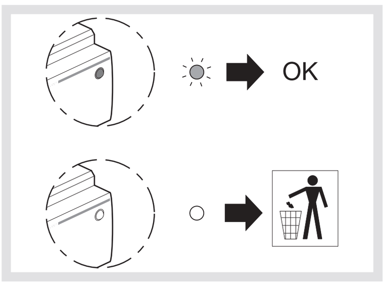

John245 schreef op woensdag 30 november 2022 @ 17:27:
Hier zit er ook 1 achter de hoofdschakelaar (gecombineerd type I en II). De overspanningsbeveiliging per groep is een fijnbeveiliging, dus beveiligt gevoelige electronische apparatuur. Ik had geen zin om een type II beveiliging toe te voegen indien er op die groep iets gevoeligs wordt aangesloten dus gelijk alle groepen er van voorzien.
Drie leds branden niet omdat die niet in gebruik zijn. Sommige branden wat minder fel. Maar inderdaad als ze helemaal uit gaan is de beveiliging overleden. Gelukkig zijn de nieuwe type 3 OSB's van Hager maar 1 module breed, dus dat gaat ruimte besparen in de meterkast.
Wil eigenlijk icoontjes plakken, indien beschikbaar. Maar ik heb een Excel sheet dat overzicht geeft welke WCD/apparatuur op welke groep / fase is aangesloten zodat ik inzicht in de belasting heb.
Poeh, is dat het echt waard met ruim €100 per groep om dan maar alle groepen te doen voor het geval iets op die groep zit?

Ethirty schreef op woensdag 30 november 2022 @ 17:47:
Voor 100 Euro hadden we ons destijds misschien wel bedacht. Maar deze zijn uit 2010 (Hager vision kast) en 2013 (Hager Vega) en toen was de prijs minder dan de helft. Spijt dat ik toen niet 1000 Type I en II gecombineerde OSB's heb gekocht want die zijn nu drie keer zo duur.

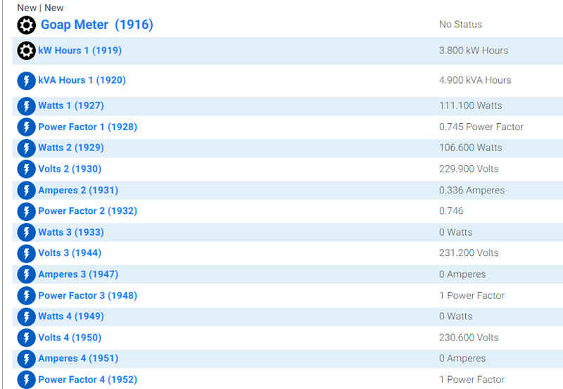

Heb vandaag een 3-fase meter aan mijn groepenkast toegevoegd om het stroomverbruik van de brine/water warmtepomp te meten. We hebben een doelstelling om ons inzicht in energieverbruik te vergroten en uiteindelijk te weten waar minimaal 80% van onze energie verbruikt wordt. In 2023 moeten we minimaal 10% inzichtelijk hebben, in 2024 minimaal 20%, etc...
Nu laat deze meter een power factor van ca. 0,75 zien. Ik heb me een beetje verdiept en 1 is optimaal. Zijn er manieren om de power factor te verhogen?

John245 schreef op woensdag 30 november 2022 @ 18:49:
Ja. Verbruikers bijplaatsen waarbij de Cos Phi precies de andere kant op gaat. Tot zover de theorie.
Maar misschien veel spul met goedkope voedingen? Een beetje goed spul heeft evt een Power Factor Corrector (PFC) ingebouwd of er althans wel aandacht aan besteed bij het ontwerp (van de voeding). Maar dat tref je misschien eerder bij zware verbruikers, omdat daar meer winst is te behalen.
Maar voor particulieren wordt er niks extra's in rekening gebracht voor het gevraagde (en geleverde) blindvermogen. Bij grote bedrijven met veel zware machines kan dat wel anders zijn.

Skynett schreef op woensdag 30 november 2022 @ 18:59:
Maar misschien veel spul met goedkope voedingen? Een beetje goed spul heeft evt een Power Factor Corrector (PFC) ingebouwd of er althans wel aandacht aan besteed bij het ontwerp (van de voeding). Maar dat tref je misschien meer bij zware verbruikers, omdat daar meer winst is te behalen.
Maar voor particulieren wordt er niks extra's in rekening gebracht voor het gevraagde (en geleverde) blindvermogen. Bij grote bedrijven kan dat wel anders zijn.
Dit meet alleen de stroom verbruikt door de warmtepomp, wat wel een zware verbruiker is, en die was echt niet goedkoop.

Dat is natuurlijk van de elektromotor, en de constructie daarvan pas je natuurlijk niet zo maar aan. Volgende keer moet je voor aanschaf op dat soort zaken letten. Nu doe je er niet zo veel meer aan, behalve een spoel(tje) of condensator(tje) bijplaatsen. Dat laatste is meer een grapje over de theorie. In de praktijk kan dat zo goed als onmogelijk zijn.
Uitleg over het grapje: Cos Phi is de faseverschuiving tussen spanning en stroom van een belasting. Wil je deze faseverschuiving tenietdoen, dan moet je een andere faseverschuiving introduceren die de eerder genoemde opheft. En de makkelijkste manier om een faseverschuiving te introduceren is het bijplaatsen van een spoel (de ene kant op) of een condensator (de andere kant op). Er zijn ook actieve schakelingen (Active Power Factor Correction) die de gewenste fasecompensatie actief kunnen bijsturen om zo dicht mogelijk bij een Cos Phi van 1 te blijven.
Maar heb je ze niet gewoon achter elke groep zitten? Of heb je maar 3 groepen in gebruik?
Want zie er maar drie branden. Handleiding is dan in ieder geval duidelijk :+

Septillion schreef op woensdag 30 november 2022 @ 19:29:
Achter iedere groep inderdaad. Maar volgens Hager werken ze ook als het lampje wat minder fel brandt.

John245 schreef op woensdag 30 november 2022 @ 19:47:
Wat minder fel is wel erg relatief natuurlijk. Maar als je een foto in het best donker maakt en je ziet er dan maar 3 dan noem ik die andere toch echt "uit" en niet "minder fel" :+

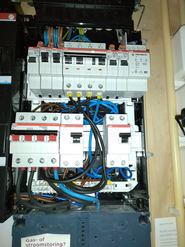

Goed punt, ik ging juist door de beschrijving L1, L2 er vanuit dat de krachtgroep prima was, maar de N, N suggereert weer anders, dat had ik niet door.
Als ik het dan netjes wil doen en Bruin op positie 1 plaats moet ik de sticker aanpassen, is het niet duidelijker om de sticker leidend te laten zijn (voor een eventuele volgende koper)
Ik zou me persoonlijk niet druk hebben gemaakt om die sticker, wat is de kans dat iemand die kookplaat gaat uitbouwen, die gaat er pas uit als hij defect is of de keuken wordt vervangen.
Bovendien geeft jij aan L2 en L3 te gebruiken voor de plaat dus zal die sticker in jouw geval nooit goed kunnen kloppen want de sticker heeft enkel L1 en L2 aangesloten. ;)
Ik las verderop dat je het inmiddels al aangesloten hebt, dan heb je de switch van kleuren vast in de perilex gemaakt.
Zou niet mijn keuze zijn geweest maar als dat voor jou het prettigste en duidelijks is (y)

Septillion schreef op woensdag 30 november 2022 @ 19:57:
Lichter als dit gaat het daar niet echt worden. Misschien toch maar eens langzamerhand over vervangen nadenken. Sowiezo kan ik de 3 die nu niet in gebruik zijn verwisselen.
De warmtepomp haalt trouwens 0.92 indien hij echt draait. Klinkt al een stuk beter.

Skynett schreef op woensdag 30 november 2022 @ 19:08:
Consumenten betalen niet voor blindvermogen.
Als dat wel zo zou zijn dan zou niemand meer een led-lamp monteren, die hebben namelijk een gigantisch blindvermogen.

leonbong schreef op donderdag 1 december 2022 @ 15:54:
Dat zeg ik ook in mijn andere post.
En met dat blindvermogen, een PFC kost natuurlijk wel een beetje energie. Ofwel, de gebruiker zal niet zuiniger worden, maar alleen een gunstigere belasting voor het net vormen.
Dat is voor een enkele particulier niet zo snel een issue, maar als je 10 grote verbruikers wil aansluiten, dan moet je o.a. je hele installatie (bekabeling en zo) wel begroten op dat blindvermogen, want dat gaat namelijk wel op enig moment door je leidingen heen. Dus je installatie moet zwaarder uitgerust worden.
Maar nogmaals, dat punt zal niet zo snel spelen voor een particulier. Maar het is wel goed om stil te staan wat voor een belasting een grote gebruiker op het net vormt, en even een blik op de Cos Phi (power factor) te werpen als je specs van een mogelijke aanschaf doorneemt.
Je ziet 4900 kVAh en 3800 kWh. Dat is een powerfactor van 3800/4900= 0.78 gemiddeld. Ik vind dat voor een WP erg slecht. Het betekent dat het elektriciteitsnet 4900 kWh op moet wekken, maar dat je maar voor 3800 betaalt omdat stroom en spanning uit de.pas lopen.
Mijn WP heeft een powerfactor van minder dan 0.4 als alleen de pomp loopt, of in standby. Dan wordt nauwelijks stroom verbruikt. Tijdens compressorbedrijf is de PF 0.99, wat weer extreem goed is. Het gemiddelde kan ik helaas niet zien, want de meter houdt dat niet bij.
Om er iets tegen te doen moet je het apparaat aanpassen, maar de noodzaak ontbreekt, want je betaalt voor de kWh, niet voor de kVAh.

Blihi schreef op donderdag 1 december 2022 @ 20:47:
In een andere post had ik al vermeld dat dit boven de 0.92 is als hij echt draait

John245 schreef op donderdag 1 december 2022 @ 20:48:
Maar dan is het gemiddelde nog steeds aan de lage kant. Dan staat de compressor dus niet vaak aan, maar de pomp wel?

Blihi schreef op donderdag 1 december 2022 @ 20:49:
Er zijn meerdere pompen.
Ben benieuwd van de zomer als alleen de pompen draaien en de compressor niet. Tikt nu trouwens de 1 aan.
Gemiddelde is ook opgelopen. Ja met dit weer gaat de compressor niet veel aan. Bij een WP mag de compressor ook niet vaak aangaan. ff gekeken er kan best wel een uur tussen zitten voordat de WP weer aanslaat.

John245 schreef op donderdag 1 december 2022 @ 20:55:
Netjes
Ligt aan de WP. Hier draait de compressor 24 uur per dag op laag modulatieniveau. Beter dat dan af en toe een uurtje op vol vermogen.

Jij heb denk k een lucht warmtepomp. Ik een brine/water warmtepomp. Een brine/water warmtepop heeft baat bij zo weinig mogelijk shakelingen.
[ Voor 9% gewijzigd door John245 op 01-12-2022 21:05 ]
  • Out.of.Control
  • Laatst online: 01-09 20:10
Ehh, dat is niet helemaal juist. 4900 kVAh is niet hetzelfde als 4900 kWh. Het is niet zo dat er ergens 4900 kWh moet worden opgewekt waarvan 1100 kWh zomaar verdwijnt omdat er een verbruiker is met een slechte cos phi. Er hoeft nog steeds maar 3800 kWh opgewekt te worden, en daarnaast ook een heel vrachtje kVArh. Het opwekken van de kVArh is op zich het probleem niet, dat kost niets. Maar die kVArh moeten ook naar je huis getransporteerd worden en de verliezen die daarmee gepaard gaan kosten natuurlijk wel wat en snoepen ook transportcapaciteit op. En die verliezen zijn in dit geval voor de netbeheerder (die dat weer doorberekend aan alle klanten).
Daarmee wil ik niet zeggen dat je arbeidsfactor niets uitmaakt, want je wilt de capaciteit op het netwerk natuurlijk liever benutten voor het transporteren van echt vermogen in plaats van blindvermogen.

Out.of.Control schreef op donderdag 1 december 2022 @ 21:49:
Normaal zou ik je gelijk geven, maar juist omdat deze meter zowel kVAh als kWh rapporteert ga ik ervan uit dat kVAh de daardwerkelijke energie is die door de meter is gegaan en is het verschil tussen kVAh en kWh dus verloren gegaan (feitelijk is kVHh de integraal over de tijd over kW / PF). Als het verloren is gegaan, moet het ook opgewekt zijn, toch?
Normaal zou je naar kVA kijken als de maximale stroom die er kan lopen, rekening houdend met de powerfactor. Je kunt dus een apparaat hebben met een laag vermogen in kW, maar en hoog vermogen in kVA en je moet je bedrading dimensioneren voor kVA.

Blihi schreef op vrijdag 2 december 2022 @ 12:39:
Misschien is het goed om even te beginnen met de vraag wat blindvermogen nu precies is. Het is op zich echte energie, maar dan energie die heen en weer pendelt tussen de bron (een capaciteit) en een verbruiker (een spoel of iets anders dat zich gedraagt als een inductieve belasting), 100 x per seconde. De energie wordt dus continu omgezet van elektrische energie naar magnetische energie. En omdat het heen en weer gaat, is het netto nul en hoef je er als kleinverbruiker niet voor te betalen.
Het transport van blindvermogen kost echter wel energie (het is een echte stroom die heen en weer gaat en heeft dus ook echte, Ohmse verliezen) en de netbeheerders moeten net zo zorgen dat het blindvermogen in balans is als het echte vermogen en ook daar zitten kosten aan. Vandaar dat grootverbruikers wel worden afgerekend op de hoeveelheid blindvermogen die ze verbruiken (of opwekken).
Voor wat betreft de warmtepomp: als er 4900 kVAh is gemeten en 3800 kWh, dan is er dus zo'n 3100 kVArh verbruikt. Dat dus energie die is ontvangen en (een kwart van de 50Hz periode later) weer teruggeleverd. Je betaalt er niet voor, maar het is ook niet verdwenen of verloren gegaan.
  • Blihi
  • Registratie: Juni 2018
  • Laatst online: 01-09 08:00
Dank voor die heldere uitleg. Weer een hoop dingen geleerd.

Goedenavond,
Ik wil graag mijn tuinelektra achter een eigen alamat zetten.
Ik heb een ABB busboard welke momenteel als volgt is ingedeeld.
Afbeeldingslocatie: https://tweakers.net/i/Mezyqmg2Xu7t0_3XLb_4b9dK7QE=/x800/filters:strip_icc():strip_exif()/f/image/E3nyh3kTTbInQ6kRookbfQNb.jpg?f=fotoalbum_large
Links van de beltrafo wil ik dan de alamat plaatsen. De automaten op die plek zijn niet in gebruik.
Nu is mijn vraag of ik hier de comfomaat of de bedrade alamat moet gebruiken aangezien de rechterzijde van de dinrail zit aangesloten op de meest rechtse aardlek schakelaar. Dan heb je dus eigenlijk de alamat achter een reguliere aardlek schakelaar. Dan is de vraag wat er als eerste uit vliegt bij kortsluiting. De bedoeling is namelijk dat dan alleen de alamat af schakelt.
  • Blihi
Waarom een aardlekautomaat als die rechter groepen toch niet in gebruik zijn? Dan kun je toch de aardlek laten zitten en 1 van die groepen gebruiken?
  • witterholt
Blihi schreef op maandag 5 december 2022 @ 22:08:
Dat kan, maar ik ben ook wel benieuwd naar het antwoord op mijn vraag.

witterholt schreef op maandag 5 december 2022 @ 22:26:
Volgens mij, maar pin me d'r niet op vast, valt dat niet te voorspellen. Als je 2 aardlekbeveiligingen van 30 mA achter elkaar zet, zal één van de twee het meest trigger-happy zijn en als eerste afschakelen. Maar mogelijk gaat de tweede ook alsnog nog mee. Geen extra betrouwbaarheid voor je andere groepen dus.
Als je het zeker wil weten, moet je vóór je alamat een selectieve aardlek plaatsen, herkenbaar aan de S-markering. Die zijn altijd (?) 300 mA, dus dan moet je alsnog al je eindgroepen apart op 30 mA beveiligen. Dan kan je net zo goed je alamat direct op de hoofdschakelaar aansluiten en je andere eindgroepen op de aardlekschakelaar laten.
witterholt schreef op maandag 5 december 2022 @ 21:53:
En sowieso heb je het hier over aardlekbeveiligingen en kortsluiting tegelijk. De aardlek spreekt niet aan bij kortsluiting, alleen bij een verschil tussen in- en uitgaandestroom. Bij kortsluiting heb je eenzelfde soort verhaal, maar dan speelt de zekering(-skarakteristiek) een rol, niet de aardlek of aardlekfunctie van de alamat.
[ Voor 35% gewijzigd door Reptile209 op 05-12-2022 22:42 ]

witterholt schreef op maandag 5 december 2022 @ 22:43:
@Reptile209 dat vermoeden had ik ook inderdaad. Bedankt voor de bevestiging. Ik ben wel benieuwd naar de use case van de comfomaat dan. Dan zou de backplate aan de hoofdschakelaar gekoppeld moeten zijn?
Juist ja, die aardlekautomaten gebruik je alleen als je het busboard direct achter de hoofdschakelaar aansluit.
Afbeeldingslocatie: https://tweakers.net/i/5TV61Q3X1zL1IPOoN-a29xKYKG4=/x800/filters:strip_icc():strip_exif()/f/image/AAETip1UKZF3TBiZPDL4qcUV.jpg?f=fotoalbum_large

  • Videopac
  • Laatst online: 23:51
Videopac
Rommelt wat aan.
In mijn meterkast moet binnenkort zowel een groep voor een laadpaal als voor een warmtepomp, beide 3 fasen, bijgeplaatst worden. Past dit en zo ja: waar kan ik welke groep het best laten plaatsen? NB: de uitgeschakelde groep is een oude een fase laadpaal die nu niet gebruikt wordt. Indien nodig kan die weg.
[Afbeeldingslocatie: https://tweakers.net/i/3VCsFe_UJdFGZTzU2KYAfJ8c34w=/x800/filters:strip_icc():strip_exif()/f/image/v1o4t9CE0hEl25PyvLyKn8PI.jpg?f=fotoalbum_large
[ Voor 12% gewijzigd door Videopac op 10-12-2022 20:31 ]
TrueNAS (ASRock B860I, i5-245K, 64GB, 2x24TB HC580, Jonsbo N2), OpenWrt (3x GL.iNet Flint 2 MT6000), Lyrion Media Server, Odroid H4+/N2+/C4
  • John245
  • Registratie: Januari 2020
(overleden)
Videopac schreef op zaterdag 10 december 2022 @ 20:30:
[[Afbeelding]
Dat gaat net niet passen. Je heb ruimte nodig voor 2 units die 4 module plaatsen innemen. 8)7
Groepenkast uitbreiden een optie? Of een miniverdeler er bij?
MIsgeteld 8)7
  • Blihi
[[Afbeelding]
Dat past toch? Die ABB groep die uit staat er uit, dan de tuin en de zonnepanelen een rij naar boven en naast de hoofdschakelaar twee 3-fase aardlekautomaten.
Moet je wel even zeker weten dat je voor de laadpaal geen B-karakteristiek aardlek nodig hebt, want dan heb je 8 modules nodig.
  • devriesjande
  • Laatst online: 04:40
Eventueel een externe beltransformator plaatsen. Dan kan je op de plek van de ABB automaat en beltrafo een 4 polige automaat kwijt.
