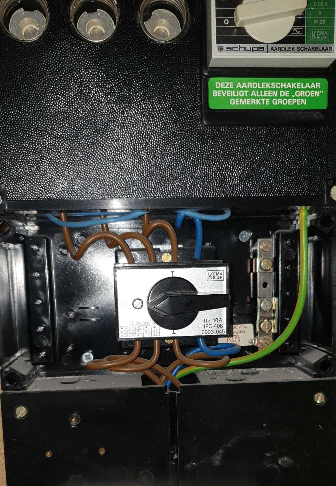

Aangezien er hier in dit Topic veel kennis zit van groepenkasten zou ik hier graag gebruik van maken.
Woon sinds een half jaar in deze woning en ben benieuwd naar de huidige staat van de kast.
Mijn vraag zit hem met name in de leeftijd en bijbehorende levensduur van de gebruikte hardware. Zit hier oud spul tussen wat eigenlijk aan vervanging toe is? Andere opvallende zaken?
Ook zie ik dat er drie 1-fase groepen zijn gekoppeld aan een 3-fase aardlek. Is dit gebruikelijk?
Afbeeldingslocatie: https://tweakers.net/i/PtWKSZsX-StBzqCUWvH1pWRf3_Y=/x800/filters:strip_icc():strip_exif()/f/image/cr1rLAoiMK0KEc9PfuTKBQ6n.jpg?f=fotoalbum_large

SpelFaut schreef op vrijdag 11 november 2022 @ 09:21:
De 1 fase aardlekschakelaar is van het type AC wat al sinds 1997 voor nieuwe installaties niet meer is toegestaan. Deze komt zeker in aanmerking om te vervangen.
Het is niet direct te zien of er daadwerkelijk 1-fase groepen zijn aangesloten op de 3-fase aardlekschakelaar. Het kan ook zijn (zeker gezien de leeftijd) dat er bepaalde groepen zonder aardlekschakelaar zijn uitgevoerd; maar dat is niet te zien zonder foto van een open kast. Waarvoor dient groep 7?
Wat mij verder opvalt is dat je voor je PV-Panelen een 20A automaat hebt. Theoretisch kan je boven de 40A uitkomen voor de aardelekschakelaars als je hoofdaansluiting 3x25A (met 3x35A is dit risico nog groter).
Zie deze informatie als toelichten hiervoor:

@SpelFaut nog een stukje toelichting bij wat @Wolf87 al schreef over de aardlekschakelaar: je huidige aardlekschakelaar werkt niet goed bij apparaten met een schakelende voeding (bijna alle apparaten tegenwoordig). Het kan zijn dat de ALS niet, of te laat, uitschakelt bij een aardlek. Je kunt er nu dus niet vanuit gaan dat je adequaat beschermd wordt.
Vervangen is gelukkig een simpel klusje :)

Wolf87 schreef op vrijdag 11 november 2022 @ 09:48:
Gizz schreef op vrijdag 11 november 2022 @ 10:22:
Duidelijk verhaal over de ALS. Het is dus zaak om deze te gaan vervangen. Ook precies de reden waarom ik deze vraag hier stel, dus bedankt! d:)b
Groep 7 is voor de 7,2kw kookplaat. Waarom dat niet gewoon een 2-fase kookgroep is, ik heb geen idee. Was zo toen we de woning kochten.
Begrijp ik het goed dat het risico hier een optelsom van die parallelle invoer betreft? 20A + 25A = > 40A
Verder;
Hoofdaansluiting is 3x25A.
Is geen grote PV-installatie. 4x 300wp.
Ik weet wel dat er op zolder, naast de omvormer, een PV-Verdeler hangt. Ik weet niet of dat nog verschil maakt voor de situatie?
Afbeeldingslocatie: https://tweakers.net/i/AOyg_r0z44JlZ2bb0rN4h6P95t0=/x800/filters:strip_icc():strip_exif()/f/image/8CfyhNRr9T7OPETZdNxEtDkf.jpg?f=fotoalbum_large
Foto van de open kast kom ik later nog even op terug. Nu geen gelegenheid voor.

SpelFaut schreef op vrijdag 11 november 2022 @ 12:55:
Verder;
Als je 3x25A als hoofdaansluiting hebt, mag je sowieso geen 20A groep erop hebben. Voor een 1x40A aansluiting kan dat wel, mits al je componenten op 63A (of hoger) gekwalificeerd zijn vanwege de mogelijke 20A invoer.
Bij vervanging zou ik bij een 3 fasen kookaansluiting plaatsen (bv 3P+N alamat B16) ipv kookgroep.
Voor je zonnepanelen heb je geen 3-fasen nodig. Sterker nog, die 4x300 Wp is dus 1200 Wp, wat makkelijk op een 16A groep gepast zou hebben. Die installateur heeft echt rommelwerk verzorgd. Maar ook daar kun je eventueel alvast naar de toekomst kijken: kun/ga je je PV uitbreiden/upgraden, blijf je dan binnen de 16A? Of is je dak groot genoeg voor veel grotere opbrengst en ga je naar een 3 fasenteruglevering?
In je PV verdeler zit ook 20A, klopt ook niet.
Als ik jou was, zou ik een plannetje maken met oog op wat je in de komende gaat doen, en daar je nieuwe kast op voorbereiden. Je huidige kast gaat nergens over :X.

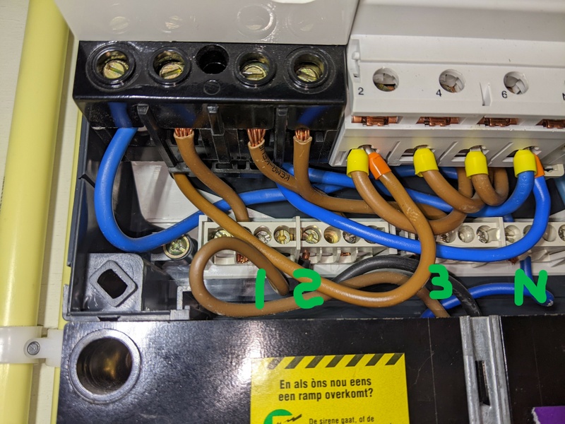

Ik heb momenteel een 1x35A aansluiting, ivm zonnepanelen en voor de toekomst (evt warmtepomp / EV) wil ik dit laten verzwaren naar 3x25A.
De offerte bij Stedin is aangevraagd maar het is mij niet helemaal duidelijk wat er nog meer bij komt kijken.
Ik sprak vorige week een kennis waarbij hij ook recentelijk een 1 => 3 fase omzetting heeft laten doen en hij zei dat het niets anders was dan het toevoegen van 2 hoofdzekeringen.
Maar is dat (in mijn geval) ook zo?
Een foto van de meterkast:
Afbeeldingslocatie: https://tweakers.net/i/InooLAAOMjz_uu1aR7BXX7zionA=/x800/filters:strip_icc():strip_exif()/f/image/6HB9u8tfM7TYcez3QhZ21BeI.jpg?f=fotoalbum_large

Sypher schreef op vrijdag 11 november 2022 @ 14:29:
Maar is dat (in mijn geval) ook zo? Een foto van de meterkast:
Je foto is niet heel erg scherp, maar indien je nog geen 3-fase geschikte meter hebt moet deze ook vervangen. Vanaf de meter zal de netbeheerder willen aansluiten op een 3-fase hoofdschakelaar, dus mocht je die niet hebben zal deze eerst geplaatst moeten worden. Het scheelt dat je een hoofdzekering een automaat is, zodat je vrij eenvoudig zelf je installatie spanningsloos kan maken.
Je moet voordat ze je aanvraag in behandeling nemen sowieso je hoofdschakelaar van je groepenkast vervagen door een 4P model, omdat ze anders de twee extra fasen er niet op kunnen aansluiten.
Verder is het "fraai" als je dan elke aarlekautomaatschakelaar op een fase aansluit: je hebt er nu 3, dus op elke fase 1. Dan voorkom je ook dat je te snel over de 25A gaat (waar je nu 40A hebt).
Alles wat daarna komt (WP, EV, etc) kun je invullen als het zover is.

Nielson schreef op vrijdag 11 november 2022 @ 14:41:
De offerte van Stedin bevat vervangen van de hoofdzekering én de meter.
Zwartoog schreef op vrijdag 11 november 2022 @ 14:42:
Helder!
Die aanvraag is meteen in behandeling genomen en daar kwam ook binnen een paar minuten al een offerte uitrollen. Ik betwijfel of er überhaupt iemand tussen heeft gezeten die de foto heeft bekeken.
Maar er moet dus wel degelijk iets veranderen in mijn meterkast dus daar zal ik voor die tijd eerst nog een installateur voor langs laten komen. Zou handig zijn als Stedin dat aan zou geven, want wat heeft het uploaden van een foto anders voor zin.. 8)7

De foto van de open kast, mocht het jullie helpen.
Afbeeldingslocatie: https://tweakers.net/i/DtZyOeXxZOYdhqgvMPb_rxh6yNQ=/x800/filters:strip_icc():strip_exif()/f/image/LFzOnzw2yd63hpa3o4IyDZbs.jpg?f=fotoalbum_large
[ Voor 4% gewijzigd door SpelFaut op 11-11-2022 18:13 ]
SpelFaut schreef op vrijdag 11 november 2022 @ 18:11:
Hoe hebben ze de draden van die B20 groep voor de PV-installatie afgetakt onder die linker aardlekschakelaar? Er mogen niet zomaar 2 draden in 1 klem, zeker niet als deze een verschillende doorsnede hebben.
Met bijvoorbeeld aftakblokjes mag dit wel, daar was de installateur die de Hager aardlekschakelaar ooit heeft geplaatst zo te zien een groot fan van. ;)

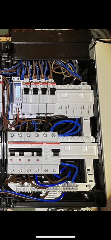

Nieuwe kast zijn de kosten van gebrek aan veiligheid niet waard, bijvoorbeeld:
Afbeeldingslocatie: https://tweakers.net/i/i83yKYblLpgi1_kXRSKJ-QbG_bU=/800x/filters:strip_exif()/f/image/vdokhc01Bfcr68T8foFkP8GR.png?f=fotoalbum_large
Is voorbedraad en al, kwestie van de eindgroepen aansluiten. Let alleen wel even op je fornuisgroep, of dit een oude kookgroep is (2P+2N) of krachtgroep (3P+N).
En een losse B16 alamat erbij voor je PV-verdeler.

Oh, ik snap trouwens nog iets niet: het lijkt erop dat er maar 2 van de 3 fasen zijn aangesloten: zie namelijk naast de blauwe en bruine maar 1 extra (zwarte) draad vanuit je meter komen. Heb je ook een foto van je hoofdzekeringskastje eronder?
Schrik niet van de aansluitingen naar de hoofdschakelaar, maar hier de foto.
De tweede zwarte kabel(nr3) is slecht zichtbaar, maar is er wel.
Afbeeldingslocatie: https://tweakers.net/i/tetKJBHqsiAEuZ-LJFAAEfp_q14=/800x/filters:strip_icc():strip_exif()/f/image/zV6TxyW5JXBEg02NHQqGYj0F.jpg?f=fotoalbum_large

Schrik niet van de aansluitingen naar de hoofdzekering, maar hier de foto.
Nou, dan zit dat tenminste wel goed :)
Slechts 2 van de 3 fasen gebruiken via een 3-fase-automaat is volgens mij geen punt.
Maar ik begrijp dat je geen automaten als hoofdzekering hebt? Dat is wel balen, dan moet je iemand laten komen om de zekeringen eruit te draaien. Laat die dan ook je nieuwe kast ophangen, dan zit het gelijk goed ;)
Succes!

Iemand die met zekerheid kan zeggen of dit 2 of 4p hoofdschakelaar is?
Afbeeldingslocatie: https://tweakers.net/i/Tyuf7BxoiDuaqO-KeIvLXZOlyCU=/800x/filters:strip_icc():strip_exif()/f/image/plRMmVs7vuBy4a40n379lwvj.jpg?f=fotoalbum_large
Voor dit type (0903-045) kan ik op google erg weinig vinden. Is waarschijnlijk ook een hoofdschakelaar uit midden jaren 80...
0903 - 040 is 4p, 042 is 2p, uit de naamgeving word ik ook niet veel wijzer.
Op internet vond ik deze 500V versie, met 4p:
Afbeeldingslocatie: https://tweakers.net/i/AU6TiHilW0fRzun3GdiUFkFYHXQ=/full-fit-in/4920x3264/filters:max_bytes(3145728):no_upscale():strip_icc():fill(white):strip_exif()/f/image/C9ng6j2lhifm9quhCPWxizgv.jpg?f=user_large
Ivm overgang naar 3x25A moet ik weten of er al een 4p hoofdschakelaar aanwezig is....

@FitTiv Even de 4 kunststof schroeven losdraaien en de kap even lichten en je ziet het meteen.
[ Voor 43% gewijzigd door Skynett op 12-11-2022 16:46 ]
Als dat de enige optie is...moet ik weer even langs bij die mensen. Heb de sleutel nog niet :'(
  • Skynett
  • Registratie: Augustus 2019
  • Laatst online: 01:03
Doe dan op zijn minst een foto van de rest van de meterkast, als die een beetje netjes is opgebouwd is misschien ook wel te zien of er wel of geen krachtstroom aanwezig is. Ik zie al drie labels van een aardlekschakelaar naast elkaar zitten, dus dat geeft al een beetje hoop.
[ Voor 23% gewijzigd door Skynett op 12-11-2022 16:55 ]

De aanduiding 380V suggereert dat de schakelaar geschikt is voor 3 fase. Maar wat de hoofdaansluiting is kun je op deze foto's niet zien.
  • Skynett
Typenummer van de schakelaar in beide foto's komt wel overeen. Dat geeft nog meer hoop.

FitTiv schreef op zaterdag 12 november 2022 @ 16:35:
Dit is een 4p hoofdschakelaar.
(zie mijn edit onderaan)
Ik heb de 63A 500V versie van die hoofdschakelaar (huis uit ‘89) met typenummer 0903-46:
Afbeeldingslocatie: https://tweakers.net/i/panOXZsBUqQ-3PcfHY3udNs1j0I=/full-fit-in/4920x3264/filters:max_bytes(3145728):no_upscale():strip_icc():fill(white):strip_exif()/f/image/kb6eQPOFscS0ZJzRujiVlHaw.jpg?f=user_large
Die van mij is 4P en ik vermoed die van jou ook want hij lijkt qua sticker precies hetzelfde.
Verder heeft een andere tweaker een hoofdschakelaar met hetzelfde typenummer 0903-045 als jij hebt:
Afbeeldingslocatie: https://tweakers.net/i/g3J69otjCL8exdunIV2WAyX0FZA=/full-fit-in/4920x3264/filters:max_bytes(3145728):no_upscale():strip_icc():fill(white):strip_exif()/f/image/dH46Pz96YzdAhEk43PJwWwcN.jpg?f=user_large
(Zie: DonJunior in "Het grote topic voor Elektra huisinstallaties - Deel 1"
Die sticker ziet er iets anders uit maar de specs zijn verder hetzelfde en die is ook 4p.
Dus ik denk dat je er vrij veilig vanuit kunt gaan dat jouw schakelaar ook 4p is.
Edit: Jouw hoofdschakelaar is inderdaad een 4p, zie deze foto van weer een andere tweaker, identieke sticker, ook 40A 380V en typenummer 0903-45:
Afbeeldingslocatie: https://tweakers.net/i/YTmhhUbM-4VxhKRsgNxBCPcPmxk=/full-fit-in/4920x3264/filters:max_bytes(3145728):no_upscale():strip_icc():fill(white):strip_exif()/f/image/v6MapqwtiRuge5swQIOV7T9n.jpg?f=user_large
Is een 3 fase aansluiting, want je ziet in zijn post op de eerste foto dat het een 3-fase meter betreft: DeadMetal in "Groepenkast - is dit correct aangelegd?"
[ Voor 21% gewijzigd door Vliegvlug op 13-11-2022 19:50 ]
Geweldig. Dank voor je hulp! d:)b d:)b

Dag tweakers, willen jullie meedenken in mijn projectje? Het zijn twee vragen, maar laat ik beginnen met het meest "dringende".
We hebben recent een inductiefornuis gekocht die binnenkort geleverd wordt en er moet een perilex aansluiting komen. Als ik toch aan de slag ga wil ik ook een 3-fase aardlekautomaat installeren voor een toekomstige laadpaal. De bekabeling voor beiden is al voorbereid.
Het gaat om een 3x25A groepenkast van ABB. In de groepenkast is er rechts (boven en onder) nog plek voor de twee nieuwe alamats, maar in het aansluiten loop ik tegen een uitdaging aan. Er zit momenteel een ABB busboard op het bovenste gedeelte en daardoor zit het aansluitblok voor de nul vol. Ik kan dat als volgt oplossen:
1. Ongebruikt busboarddeel loskoppelen - hoe netjes de aders achterlaten?
2. De bovenste alamat aansluiten op de ingaande kant van de onderste nieuwe alamat - het type wat ik heb heeft geen dubbele ingangen dus dat lijkt niet mogelijk.
3. Werken met twin aansluitdraad - dat leek me de beste oplossing. Zijn daar nog bezwaren tegen?
Afbeeldingslocatie: https://tweakers.net/i/1SFe0lSPuTPqx3Jv1QMDUMqB3II=/x800/filters:strip_exif()/f/image/FxbDsVTGjIm09iXlZZ1zqIL6.png?f=fotoalbum_large
ps. De ABB versie van 3 fase 16A B-kar 30mA aardlekautomaat is pas volgend jaar leverbaar volgens verschillende leveranciers. Ik ben daarom uitgeweken naar twee Eaton aardlekautomaten. Niet mooi, maar dan is in ieder geval het rechterdeel van de kast nog hetzelfde en kan er gekookt worden.
  • jeronimo
  • Laatst online: 20:23
@Kiwi_Kevin Probeer eest even of je Eaton automaat op de rails past zonde het bus board in te korten.
Als tweede, als de verdeelblokje onderin achter je hoofdschakelaar zitten kun je prima met twin draden je automaten aansluiten.

jeronimo schreef op dinsdag 15 november 2022 @ 21:16:
Dank! De verdeelblokjes komen inderdaad van de hoofdschakelaar, via de verdeelblokjes van de linkerkast. Voor de volledigheid ook het andere deel onderstaand. Daar is overigens nog wel plek op de verdeelblokjes, mag je daar ook op aansluiten en dan oversteken tussen de kasten, of is dat niet toegestaan? De kasten zijn dus aansluitend.
Afbeeldingslocatie: https://tweakers.net/i/OHLW1gUCTp6yyAif6ZwNvd3NZqk=/x800/filters:strip_icc():strip_exif()/f/image/6AgUkFmPyXa8rYpTmLtxL8mw.jpg?f=fotoalbum_large

Kiwi_Kevin schreef op dinsdag 15 november 2022 @ 19:56:
De 2P aardlek naar boven, en onderin 2 3P+N aardlekautomaten bijplaatsen en mbv een kam doorverbinden.

Illusion schreef op dinsdag 15 november 2022 @ 21:47:
Ook een goede, brengt me op het idee om de huidige alamat van de Pv naar links te plaatsen en dan kan ik ze ook naast elkaar kwijt!
Kiwi_Kevin schreef op dinsdag 15 november 2022 @ 22:19:
Nog mooier zou zijn om de 2P aardlekschakelaar naar links te verplaatsen en dan rechts onderin de 3x 3P+N aardlekautomaten op een rijtje. Neem ze van hetzelfde merk en ze kunnen mooi met drieën op een kamrail.

Dat is het jammere, fornuis komt volgende week en Abb nergens te vinden. Misschien nog Duitse shops raadplegen.
Tijdelijk een budget Chint alamat vind ik dan ook weer zonde van het geld.

Kiwi_Kevin schreef op dinsdag 15 november 2022 @ 23:42:
Kijk even op: https://www.sandervunderi...jOxaWWFQ2jCBoCKLIQAvD_BwE
Die heeft volgens mijn wat je zoekt.
Edit: deze?
https://www.sandervunderi...ekautomaat-3p-n-30ma.html
Tja, helaas. Maar netjes is het wél, als je er aan zou kunnen komen. :P
Voor de zonnepanelen zit nu een B16 30mA aardlekautomaat toch? Je zou nog kunnen overwegen om een B16 300mA aardlekautomaat voor de zonnepanelen te plaatsen als dat mag volgens de installatievoorschriften van de omvormer, deze is wel leverbaar. Dan houd je de bestaande B16 30mA over voor het fornuis. En dan rustig even de laatste B16 30mA automaat voor de laadpaal afwachten...
Met een dergelijke kam kun je de 3 ABB automaten doorverbinden:
Afbeeldingslocatie: https://tweakers.net/i/vFRST49OUAl4oh4RTzAm1wP2rOg=/full-fit-in/4920x3264/filters:max_bytes(3145728):no_upscale():strip_icc():fill(white):strip_exif()/f/image/3BJXROa4Da7exmcP4qF7cF8z.jpg?f=user_large
Dat maakt het bedraden wel een stuk simpeler natuurlijk.

Klopt, bestaande is een 30mA. Heb ook even gebeld om de levertijd na te vragen want tegenwoordig is het soms zo dat als er 20 dagen levertijd staat, dat dat in de praktijk betekent: levertijd onbekend. Vunderink had er eentje op voorraad maar die was gereserveerd voor een samengestelde kast van een klant. Levertijd kon deze medewerker niet geven maar hij kon zien dat de huidige order uit juli was (en dus nog niet geleverd).
Ik denk dat het dan gewoon de twee Eaton automaten worden, de huidige alamat gaat naar het linkerdeel en dan zijn er genoeg vrije aanslutingen. Dank allen _/-\o_

Hi, ik kom me eindelijk (zoals beloofd) eens melden voor een nieuwe groepenkast.
De huidige groepenkast van Hager is aangelegd in 2003. Volgens mij is die niet meer helemaal up to spec, en zijn er wat "opvallende" keuzes gemaakt:
- er is gekozen voor twee driefasen aardlekschakelaars. Hierachter zitten inmiddels 10 lichtgroepen en een kookgroep. Dat zijn er een paar teveel dus. Ik zou dit gewoon achter 3 enkelfase aardlekschakelaars gegooid hebben...
- de kookgroep is gesplit over 2 fasen, wel beide afkomstig van dezelfde aardlek. Sure, dat kan, maar het is een beetje bijzonder (misschien is hierom voor de driefasen aardlekschakelaars gekozen?)
Verder kom ik gewoon wat ruimte tekort.
- De kookgroep (voor de oven) wil ik vervangen door een normale krachtgroep
- Daar komt een tweede krachtgroep bij (voor een inductiekookplaat)
- En een 3e krachtgroep voor zonnepanelen,
- en 12 lichtgroepen (misschien wat overkill, maar nu zitten een aantal zaken al in de meterkast aan elkaar gelust wat als we toch bezig gaan, net zo goed op een eigen groep kan).
Om dat kwijt te kunnen moet het sowieso een dubbele kast worden (zou nét moeten passen in mijn meterkast).
Nu hink ik een beetje op twee gedachten: In eerste instantie dacht ik gewoon van het zelfde merk alléén de benodigde componenten bij te bestellen, en alles zelf te bedraden. Maar als ik dat zit samen te stellen op de bekende websites, is dat dik anderhalf keer zo duur als een complete voorbekabelde groepenkast van Emat.
Ik neig nu toch wel een beetje naar dat laatste dus. Of moet ik Emat echt niet in huis willen hebben?
Het zou dan zoiets worden:
Afbeeldingslocatie: https://tweakers.net/i/_2pKHV0d5Rre-dIu4pA0vMSHDVA=/full-fit-in/4000x4000/filters:no_upscale():fill(white):strip_exif()/f/image/VdAz1dcwG3Oexko3fUlEylmY.png?f=user_large
Verder nog iets waar jullie op zouden willen schieten?

@mcDavid Zonnepanelen moeten volgens de NEN bijbel op een eigen aardlek.
Ik ben geen fan van emat, dat is je eigen keuze.
