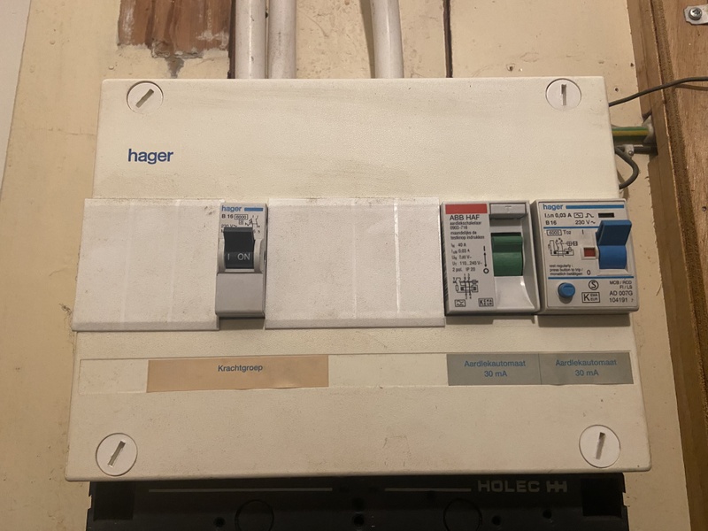

Beste tweakers. Weten jullie of mijn huidige stoppenkast voldoet aan de regels. Ik betwijfel dit namelijk. Er zit maar 1 groep in de kast. Wanneer ik deze uitschakel blijven alle stopcontacten werken. Alleen bij uitschakelen van de aardlekschakelaar gaan elektrische installaties uit. Bijgevoegd is een foto Afbeeldingslocatie: https://tweakers.net/i/OeIgjntEGdTJiGw3DFP4nYLRhvM=/800x/filters:strip_icc():strip_exif()/f/image/sdu4iojflTMUbTuMf2DHU8dZ.jpg?f=fotoalbum_large
  • habbekrats
  • Laatst online: 22:42
@Boomblad5
De rechter aardlekautomaat is een combi van aardlekschakelaar 30mA en beveiligingsautomaat 16A
De aardlekschakelaar met de rode hendel is alleen een aardlekschakelaar 30 mA.
De linker "krachtgoep" is een gewone B16 beveiligingsautomat.
Waar deze voor bedoeld is is zo niet te zeggen, meestal zijn krachtautomaten 3 of 4 polig.
Eigenlijk moet de kap eraf.
Of het zo mag, geen idee een hoofschakelaar is tegenwoordig verplicht maar vroeger niet.
Aan de onderdelen te zien is deze al wel een jaar of 20 oud

louzy82 schreef op dinsdag 1 november 2022 @ 22:45:
Kan iemand een idee geven wat een acceptabele prijs is voor het vernieuwen van deze meterkast?
Er wordt minimaal 1 extra groep aan toegevoegd
Indien nodig kan ik morgen met daglicht een duidelijkere foto maken
Bedrag wat eerder al aangegeven werd, wel als een "beunklus". Bij een bedrijf ga je meer kwijt zijn door duurder merk automaten etc.

barktus schreef op vrijdag 4 november 2022 @ 13:44:
duurder merk automaten? 8)7 Denk dat de oorzaak ergens anders ligt 8)
Bij een beunhaas betaal je ten eerste geen 21% BTW, dus die hou je in de zak. Het materiaal is in de basis even duur, maar... een beunhaas hoeft verder geen kantoor/secretaresse/stroom/gas/kantinekosten/busje/brandstof/gereedschap etc. te betalen, dus die hoeft geen toeslag over zijn materialen te rekenen. Als hij al niet gewoon materiaal uit die bus haalt die door de baas / andere klant al is betaald.
In dit topic gaat speciaal over elektrische installaties in woningen.
Gezien de foto en staat is dit geen standaard huiskastje meer. Afhankelijk van de afgaande groepen en lengte van buizen kan het bedrag nogal variëren. Je kunt je kast zelf bij bv eens samenstellen https://www.elektramat.nl...ndex/build-id/KIUWE15RFN/
je hebt dan een basis prijs zonder de handjes die het gaan monteren.

habbekrats schreef op zaterdag 5 november 2022 @ 07:56:
Ik mag toch aannemen dat dit een huisaansluiting is, ik kan me niet voorstellen dat dit in een bedrijfspand is
WillemP22 in "Het grote topic voor Elektra huisinstallaties - Deel 1"
Waarom zou dit geen huis kast zijn ik tel 12 groepen, mijn huis heeft er 15 wat tegenwoordig niet echt meer uitzondering is.
Daarnaast heeft het de gebruikelijke woning spaghetti aan kabels.

leonbong schreef op zaterdag 5 november 2022 @ 21:42:
De voor geschiedenis repte over dat het aan de prijs was, een standaard huurwoning heeft vaak 4 of 5 groepen en ben je meestal wel voor 500-600 euro klaar.
Daar valt deze kast niet onder.

Beste allen,
Ik krijgt binnenkort een 3-fase aansluiting gezien ik m’n hoeveelheid zonnepanelen wil uitbreiden. Een jaar geleden heb ik m’n eerste zonnepanelen laten plaatsen en een nieuwe meterkast gekregen omdat dat nodig was vooraf installatie hiervan. De beste man zei destijds dat hij de meterkast had voorbereid op oa laadpaal erbij voor later. Dus ik dacht; voorbereidend op 3-fase dus. Maar m’n hoofdschakelaar ziet er als volgt uit: Afbeeldingslocatie: https://tweakers.net/i/EtnjtuAct6ZzV4sbEYQlwVJmTtU=/800x/filters:strip_icc():strip_exif()/f/image/FBzhmRl3QtgU5ah9ml9mkoha.jpg?f=fotoalbum_large
Maar dit lijkt eerder 2 keer 1-fase hoofdschakelaar dan een 4 polige hoofdschakelaar. Of is dat hetzelfde?
Ik had namelijk gelezen dat je deze 4 polige nodig hebt. Zoals deze: Afbeeldingslocatie: https://tweakers.net/i/T5pw3X8pUx31J5cS-4Lkgx2gfVM=/800x/filters:strip_exif()/f/image/WdQm7T1FafFGZqvJIcaZQUGb.png?f=fotoalbum_large
Moet ik de hoofdschakelaar laten vervangen of niet? Moet door erkende installateur zeker?
Dank alvast!

Ziet er inderdaad uit als een 1P+N hoofdschakelaar en daarnaast een 1P+N C40 automaat. Geen idee waar die laatste voor bedoeld wordt, maar eerste indruk is dat je niet klaar ben voor 3 fase.
Hoofdschakelaar kan je wellicht nog zelf doen, mits je automaten of toegankelijke schroefzekeringen voor de teller hebt. Als je geen idee hebt, dan beter laten doen.
  • DutchKel
  • Laatst online: 03-10 07:28
Het ziet ernaar uit dat iemand creatief is geweest en 2 schakelaars heeft gebruikt om je hoofdschakelaar te maken. Zo te zien zijn de switches zelf niet allemaal aan elkaar gekoppeld wat niet is toegestaan.
Wil je meer zekerheid dan dien je de kap eraf te halen en daar een foto van te delen.

Ethirty schreef op dinsdag 8 november 2022 @ 16:13:
Haha, laten doen dus. Dank voor jullie input @Ethirty en @DutchKel!

Het ziet er naar uit dat iemand netjes de groepenkast met 40A heeft voorbeveiligd om overbelasting door de zonnepanelen te voorkomen.
https://library.e.abb.com...CeJvR1Q169zRvR13k3GOuI7ls
Afbeeldingslocatie: https://tweakers.net/i/a7BriNi12k5_ilsppeRI6PfXghg=/800x/filters:strip_icc():strip_exif()/f/image/WxfTGEmMM8lRibG6reGWHO4V.jpg?f=fotoalbum_large
Doen ze het eens netjes, vinden we het hier nog niet goed. :+

Ah, dat zou inderdaad heel netjes zijn. Je ziet het zo weinig, dat ik daar niet eens aan had gedacht.

Sorry, jullie hebben echt met een leek te maken. Heb ik dus wel de juiste 4 polige hoofdschakelaar erin zitten?
doktorsson schreef op dinsdag 8 november 2022 @ 19:18:
Nee, je hebt een 2-polige hoofdschakelaar in je 1-fase groepenkast.
Nee. ;)
Je elektricien heeft goed werk gedaan voor je 1-fase kast, door een extra beveiliging op te nemen tbv zonnepanelen, die vaak niet gedaan wordt.
Je hebt een 1-fase hoofdschakelaar
Je hebt een nieuwe hoofdschakelaar nodig en met een beetje pech ook een nieuwe 4p C40 voorbeveiliging. Maar dat is op basis van deze foto niet met zekerheid te zeggen.

Zojuist rooksignalen uit de onderverdeler in de schuur.
Dat is de oude stoppenkast uit het huis, waarschijnlijk ouder dan ik ben.
Onder de zekeringhouder (die groep is er vanmorgen uitgeploft door sluiting) werd de fase doorgelust naar een andere zekering houder waar de warmtepomp achter hangt.
Die lust soms best wel een 2 uurtjes 2000 watt als de boel weer wat opgestookt wordt.
Waarschijnlijk schroefje niet goed vast... zat nu in ieder geval wel los.
Wordt onderhand weleens tijd om een nieuw modern kastje op te hangen.
Ik heb er nu maar een 6 kwadraat met twinhuls in geknutseld straks maar eens even shoppen.

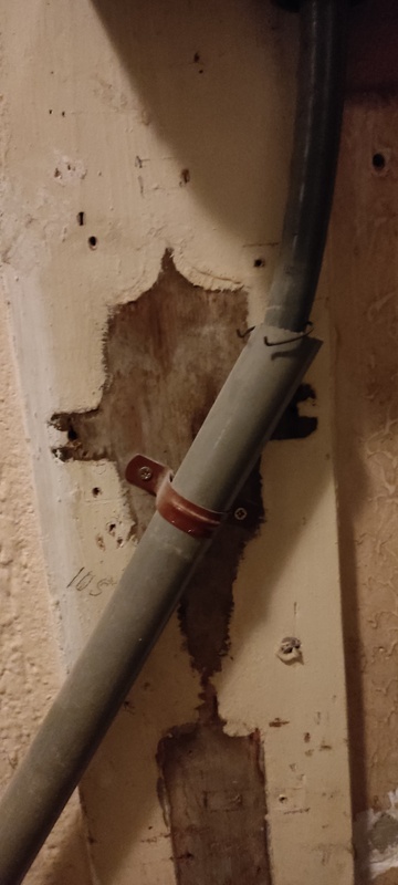

  • Spasm
  • Laatst online: 18:18
Zwartoog schreef op woensdag 9 november 2022 @ 17:08:
Ok, die kast wil je dus naar links hebben, en je hebt genoeg overlengte op de kabel?
Het kan nooit kwaad om dit met Enexis te bespreken: als je de kabel niet hoeft in te korten/verlengen, zijn er ook geen complexe werkzaamheden nodig.
Alternatief is een electriciën vragen die wel zegelrecht heeft, kijken wat die denkt. Uiteindelijk wil je hier gewoon een fatsoenlijke hoofdschakelaar tussen hebben. Kun je je familie weer vragen om de rest van de kast aan te sluiten.
Beunalternatief is om de plank met meter en al van de muur te trekken en op de nieuwe locatie te schroeven. Maar dat geeft je geen hoofdschakelaar.
Punt van aandacht: de "trekontlastig" van de kabel naar je hoofdzekeringskastje is niet geweldig. Als je daar teveel aan gaat trekken, is er kans dat je de draden van de hoofdzekering los trekt. Mocht je op één of andere manier de boel gaan verplaatsen, zorg dan dat de eerste 10 cm van de kabel "stijf" blijft en geen belasting krijgt.
Ik heb Enexis een mail gestuurd, en kreeg een standaard mail terug dat ik de verplaatsing moest aanmelden via MijnAansluiting.nl. Dit heb ik gedaan, en ik krijg een offerte voor plaatsing in maart 2023.
Het Beunalternatief zie ik niet zitten, het moet wel goed gebeuren.
Mbt tot de "trekontlasting", deze is vastgezet met een beugel, is denk ik niet helemaal goed te zien op de eerdere foto's.
