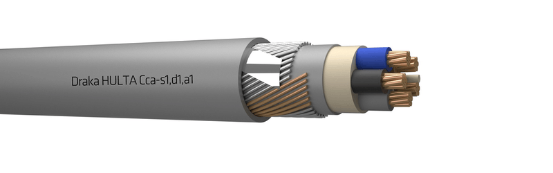

BarryH schreef op zondag 30 oktober 2022 @ 10:58:
@ds23man nee, dit is een voorbeeld. Kennis heeft een keer een 4x10mm2 grondkabel naar een schuur op 45m van het huis gelegd. De kabel was normaal gebruikt voor lantaarnpalen bij snelwegen.
Volgens mij wordt daar ook nog wel eens zulke kabel voor gebruikt:
Afbeeldingslocatie: https://tweakers.net/i/aFl594EeFPn5Clemsa7T46Y1N_A=/800x/filters:strip_exif()/f/image/yzh71BBk9mIeEYNc42Du87By.png?f=fotoalbum_large
In plaats van de standaard grondkabel met stalen vlechtwerk en een aardlitze.

Xander schreef op zondag 30 oktober 2022 @ 13:43:
En is dan ook hier de mantel een aardedraad? (in de 4x6 uitvoering?)
BarryH schreef op zondag 30 oktober 2022 @ 14:18:
Ik denk niet dat ze dit in 4x6mm² maken. Maar je had het over 4x10mm².
Alleen de koperen draden in de mantel zijn als aardedraad bedoeld. De stalen draden niet.

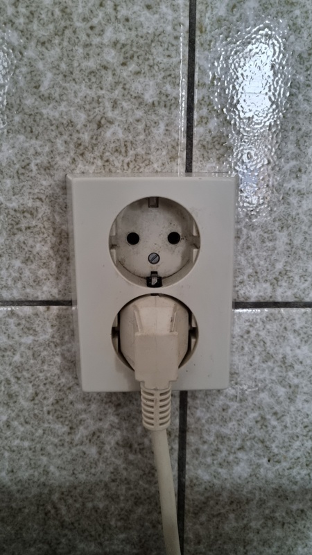

  • r_buren
  • Laatst online: 21:03
Iemand enig idee hoe ik een 2 voudig geaard wcd upgrade naar een 3 voudig geaard wcd ? Ik vind op youtube zat uitleg hoe van 1 voudig naar 2 voudig te gaan maar niks over 3 voudig.
Gaat om deze wcd:
Afbeeldingslocatie: https://tweakers.net/i/jbZxrzhovjW1eXQOxOs1AFYD8_w=/x800/filters:strip_icc():strip_exif()/f/image/nOlsB2aJ23Q6KdwZJNJXFKgS.jpg?f=fotoalbum_large
  • Andrehj
r_buren schreef op zondag 30 oktober 2022 @ 16:45:
Gaat om deze wcd:
De 2-voudige verwijderen en vervangen door een drievoudige? :?

  • lithoijen
  • Laatst online: 31-08 12:57
@r_buren Ik denk dat dat niet gaat met een half opbouwdoos, je zult dan of moeten gaan boren/frezen en overgaan naar inbouw of voor een opbouw wcd moeten gaan.

  • Andrehj
lithoijen schreef op zondag 30 oktober 2022 @ 16:50:
Jawel hoor, zie de WCD in mijn bericht hierboven.
  • r_buren
Andrehj schreef op zondag 30 oktober 2022 @ 16:50:
Bijvoorbeeld zo eentje: https://www.hornbach.nl/s...-wit/8053772/artikel.html
Edit: Deze is veel goedkoper:
https://www.elektroschake...rd-tbv-enkel-inb-d-109261
Maar als je dat hier moet vragen is het wellicht verstandig als je dit aan iemand overlaat die wat meer van elektro-installaties begrepen heeft....
Nou ik heb wel vaker wcd vervangen maar kan nergens een foto vinden van de achterkant van een 3 voudige wcd dus weet ook niet of dat er anders uit ziet en of ik meer draden of zo nodig heb.
En vragen staat vrij toch?
Z'on ronde van de Hornbach is wel een erg mooie oplossing als de gaatjes overeenkomen :) Want gaten boren in keukentegels zie ik mislukken bij mezelf :)
[ Voor 8% gewijzigd door r_buren op 30-10-2022 17:09 ]
  • habbekrats
  • Laatst online: 22:56
@r_buren Die van de hornbach weet ik niet, maar ik heb vroeger die dingen in de keuken gehad. De montage gaten passen op een standaard inbouwdoos waar de halfopbouw dubbele wcd nu ook mee vast zit als deze ook op een inbouwdoos zit.

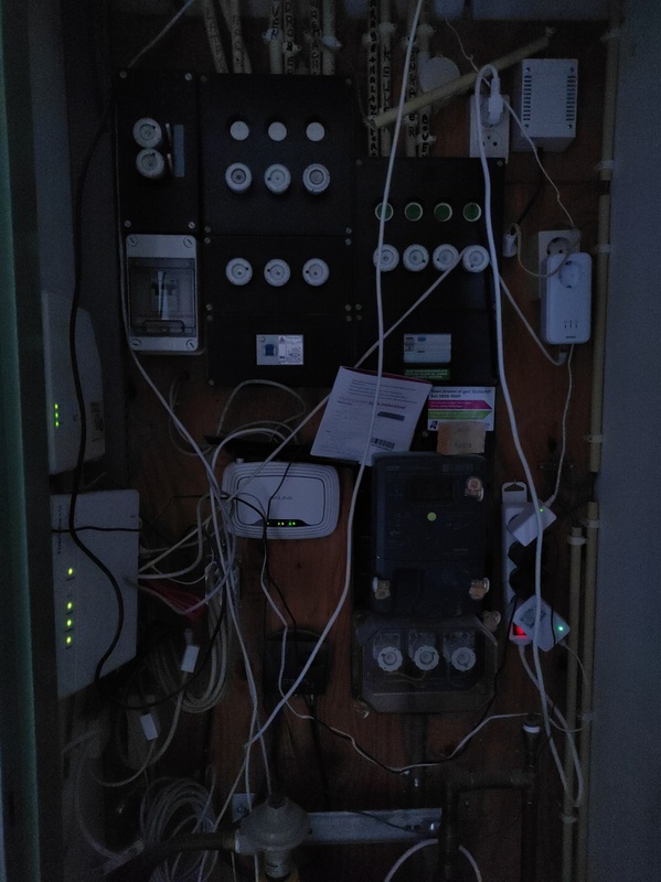

Kan iemand een idee geven wat een acceptabele prijs is voor het vernieuwen van deze meterkast?
Er wordt minimaal 1 extra groep aan toegevoegd
Afbeeldingslocatie: https://tweakers.net/i/Ur_M93yY0X7o4035ixaJ1M2nXB0=/x800/filters:strip_icc():strip_exif()/f/image/Iq7YCNee5JuufgtU41fTDrGM.jpg?f=fotoalbum_large
Indien nodig kan ik morgen met daglicht een duidelijkere foto maken
Louzy#2475

louzy82 schreef op dinsdag 1 november 2022 @ 22:45:
Ik denk ca. 800-1200 eur.
Net wat @MWDKing aangaf zou je rond de 1000 euro kwijt zijn aan het vervangen hiervan. Bij ons wat het tussen de 900 en 1000 voor het volledig vervangen van de meterkast met 20 groepen en nog wat randzaken (laadpaal, krachtgroepen). Onze meterkast was ongeveer in dezeflde staat.
