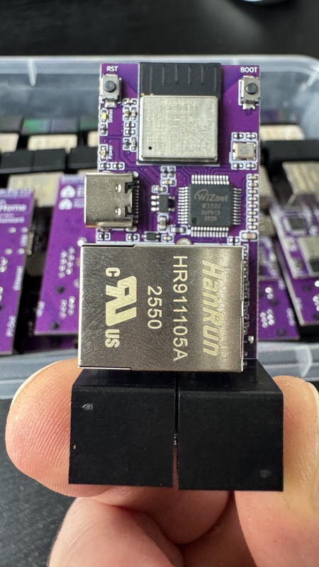

  • Kip
Kip
Voor wie op een leuke manier de data uit DSMR-reader wil weergeven: voor minder dan 10 euro is via AliExpress een ESP32 met een 2,8-inch touchscreen te koop, ook wel bekend als de Cheap Yellow Board (CYB).
Met de Arduino IDE, SquareLine Studio en de API van DSMR-reader is het eenvoudig om een display te maken voor je energieverbruik.
Als er interesse is, kan ik de code opschonen en beschikbaar stellen.
Met een druk op het scherm verander je de weergave naar de volgende "screen".
Afbeeldingslocatie: https://tweakers.net/i/UBiwr_azPJ0s4HH-OSGXuDy7B7U=/232x232/filters:strip_icc():strip_exif()/f/image/59sAvOoWpSMcJ5dSmxBLOvgB.jpg?f=fotoalbum_tileAfbeeldingslocatie: https://tweakers.net/i/46xZiCLpvB13QIgRdRjlqKOQ_Hw=/232x232/filters:strip_icc():strip_exif()/f/image/jmMkjqgRcU2YXKePsbzC2NH7.jpg?f=fotoalbum_tileAfbeeldingslocatie: https://tweakers.net/i/ATjkpKSeg7Wk3Yjg6FKNkHaRYBw=/232x232/filters:strip_icc():strip_exif()/f/image/tVxRVv77OoXMx7zXa1Ic9qEB.jpg?f=fotoalbum_tile
Afbeeldingslocatie: https://tweakers.net/i/QOjRi3otdFKxDAZgXS8fnv9zgac=/232x232/filters:strip_icc():strip_exif()/f/image/k4NICJN1dRTDS2iYoVnxqBMU.jpg?f=fotoalbum_tileAfbeeldingslocatie: https://tweakers.net/i/5dwxFrkdoHZdnzkjtX1wkMKD5uc=/232x232/filters:strip_icc():strip_exif()/f/image/PAA82C4jshG01RoVXHq4qZ93.jpg?f=fotoalbum_tile
Pardon my dutch

  • iMars
  • Laatst online: 09:26
iMars
Full time prutser
Hippe Lip schreef op woensdag 1 april 2026 @ 15:00:
Is er iemand die ooit een P1-simulator heeft gemaakt? En dan bedoel ik een device dat een telegram uitspuugt net zoals de slimme meter dat doet, maar dan met een geheel of gedeeltelijk zelf samengesteld telegram?
Ik zit met een lastige situatie: mijn 3-fase huisaansluiting is linksdraaiend, maar Zappi vereist een rechtsdraaiende aansluiting. Aanvankelijk had ik in de Zappi twee fases omgedraaid, maar dan wordt het al snel verwarrend, omdat ik ook twee harvi’s heb die dan ook aangepast moeten worden.
Daarom heb ik al een tijd geleden twee fases verwisseld onder de hoofdschakelaar: L2 en L3. Dan zit ik alleen nog met het punt dat de info van de fases uit de metingen van de Zappi en 2 harvi’s dan niet overeenkomen met wat mijn slimme meter uitspuugt.
Als ik nou een ‘corrector’ zou hebben die het telegram van de slimme meter aanpast en daar dezelfde L2- en L3-informatie verwisselt, dan klopt het weer (op de hoofdzekeringen –automaten– na dan…
Ik heb mogelijk wel de hardware, maar hou me heel eerlijk niet zo bezig met de software kant :+
Ik heb nu een esp32c3 gebaseerde slimmelezer met ethernet, wifi, p1-in en p1-out. Met de juiste software kan je de p1-out manipuleren:
Afbeeldingslocatie: https://tweakers.net/i/th7ycOQL3q-iUfnG94DkgXIhdwQ=/x800/filters:strip_icc():strip_exif()/f/image/uk0Kdo9At9MBx3AjDr3udziL.jpg?f=fotoalbum_large

We zijn inmiddels ook bezig met een opvolger-ontwerp op basis van een M5Stack CoreInk: https://github.com/energietransitie/needforheat-p1-base-hardware (nog in ontwikkeling).
@Lord Anubis : de KiCad-compatibiliteitsissues die je noemt ken ik; bij ons werkt KiCad 8 prima met onze ontwerpen, misschien dat de GPX-bestanden met een oudere versie zijn gemaakt?

Wij zijn voor de tweede generatie van NeedForHeat (open hardware en software zie https://arxiv.org/pdf/2509.06927) overgestapt op de M5Stack CoreInk als basismodule. Die kan behalve deep sleep ook 'helemaal uit'; alleen een externe BM8563 RTC staat dan aan die slechts 2.3 μA, trekt. Met een beetje slimme scheduling (zie https://www.energietransi...are/measuring/scheduling/ ) kom je dan een stuk verder als je bijvoorbeeld slechts elke 10 minuten een sensorwaarde nodig hebt; tussendoor 'helemaal uit' loont namelijk al bij meetintervallen van 1 á 2 minuten of groter.
Voor onze Living Room module inclusief Sensirion SCD41 CO₂ monitoring konden we zo uit de 390 mAh LiPo van de CoreInk tot 3 dagen autonomie krijgen. Helaas onvoldoende voor ons type onderzoek en tijd om een 3x AAA BatteryBASE te maken hadden we ook niet meer, dus toen toch maar aan de stekker laten leggen tijdens de metingen.

  • hterhofte
  • Laatst online: 14-10 18:06
Ja, het gaat nog even duren voordat we X1 in het wild zien, maar het onwtwerp- en implementatieproceds is volop gaande. Nog even wat info over de timing van het NextGen proces waar de lokale X1 interface deel van uitmaakt (uit de aanbestedingspresentatie van de app layer van 15 mei 2024, dus de timing kan best gewijzigd zijn; als iemand meer weet lees ik het graag):
Afbeeldingslocatie: https://tweakers.net/i/ARKpu0qxudtXIRKam4uKttxu71s=/800x/filters:strip_exif()/f/image/JrySEJ2g957mSEBRmF05LMoe.png?f=fotoalbum_large
In de aanbestedingsdocumenten staat ook:
The DSO will provide a converter to consumers that own a P1 device. This converter converts the default X1 output to the previous DSMR5.0.2 P1 Companion Standard output. This converter is not part of the DSMR6 tender.
De aanbestedingsdocumenten zijn te vinden via https://ted.europa.eu/en/...ge=1&simpleSearchRef=true
