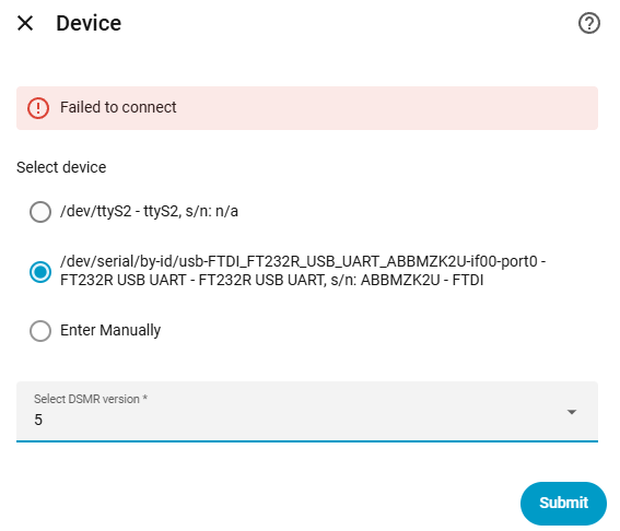

Ik zou graag mijn slimme meter (ziv 5cta) uit willen lezen in home assistant. Ik heb hiervoor een p1 naar usb kabel gekocht:
https://www.hashop.nl/P1-energiemeter-voor-Home-Assistant-USB
Als ik in home assistant dmv DMSR Smart Meter integratie een connectie probeer te maken via serial krijg ik failed to connect.
Afbeeldingslocatie: https://tweakers.net/i/cqggi1mWC2H5nSbPZkXPVmdcQS8=/fit-in/4000x4000/filters:no_upscale():strip_exif()/f/image/gIuMMIRzW10RgMjMQMNjavVF.png?f=user_large
Iemand enig idee waar dit aan zou kunnen liggen? Heb iets gelezen over dat goedkopere kabels niet de juiste FTDI chip hebben. Daar kan ik in de omschrijving niks over vinden van deze site.

sjikker schreef op vrijdag 10 juli 2026 @ 11:30:
Of een permissieprobleem of iets anders maakt al gebruik van de seriële poort. Geven de logs van Home Assistant meer informatie?
Ik denk dat het een rechtenprobleem is (de foutmelding is helaas weinigzeggend). Ik heb aan mijn servertje een vergelijkbare kabel hangen en die zie ik als volgt in /dev:
crw-rw---- 1 root dialout 188, 0 Jul  4 06:51 ttyUSB0
Ik moest het account waarmee ik de P1 data lees lid maken van de groep dialout. Ik gebruik geen HA.
Wat je hebt geselecteerd is een symbolic link naar het device (bv. /dev/ttyUSB0). Je moet even kijken waar die link naartoe wijst, de link zelf is altijd 'root root'.
