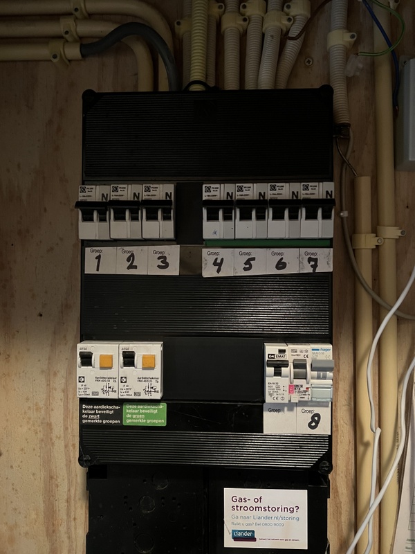

Zomaar even een gekke vraag.

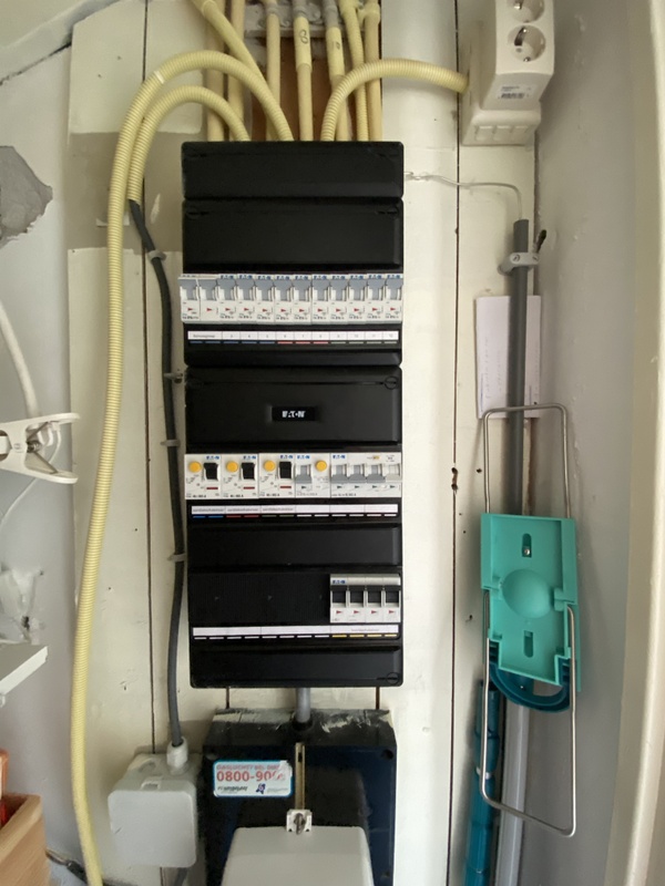

Wij hebben een nieuwe meterkast ontvangen. Vervolgens kwam mijn neef kijken en die gaf aan dat elke groep een hoofdschakelaar nodig heeft. Aan de linkerkant is een 1fase (huidig) + 3fase voorbereiding voor de laadpaal.
De hoofdschakelaar onderin is 1 grote schakelaar en ik vermoed ook alvast voor 3 fase.
De oranje, groene en blauwe groepen hebben dus geen eigen schakelaar, klopt dat?
Ik begrijp niet heel veel van het verhaal, maar het beste is om een foto te maken met de kappen er af. Je heb geen aardlekschakelaars, maar wel spanningsafhankelijke aardlekautomaten. Die zijn niet voor huis-tuin-en-keuken installaties.
De kabel onder uit de linker kast gaat naar de laadpaal? Dan lijkt mij dat alle groepen achter de hoofdschakelaar zitten.

Xander schreef op maandag 13 juni 2022 @ 11:45:
Maar je was er in dat topic nog niet op gewezen dat die spanningsafhankelijke aardlekautomaten wellicht helemaal niet gebruikt mogen worden...
Nu ben ik weer in de war. De link die @ik222 deelde zijn de schakelaars die geinstalleerd zijn. Dus gecombineerde aardlekschakelaars en zekering in 1. Wat hem en @JanHenk betreft lijkt het dus gewoon te kloppen. Een schakelaar per groep is dus niet nodig dan?

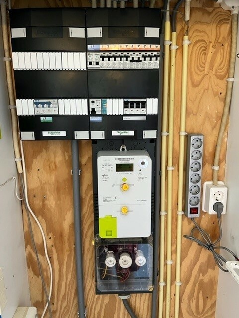

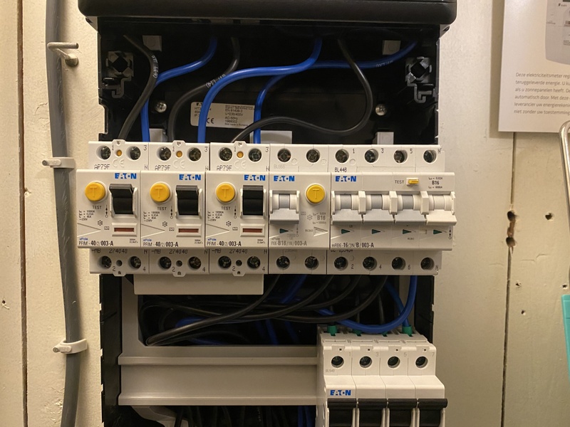

Hier nog een duidelijkere foto.
Afbeeldingslocatie: https://tweakers.net/i/Q2Z4t6l5ekv1Pfn2VWLtm6xPPW0=/800x/filters:strip_icc():strip_exif()/f/image/wO7WTu6NJEvH5jD8IYGrN432.jpg?f=fotoalbum_large
[ Voor 5% gewijzigd door Cyw00d op 13-06-2022 12:36 ]

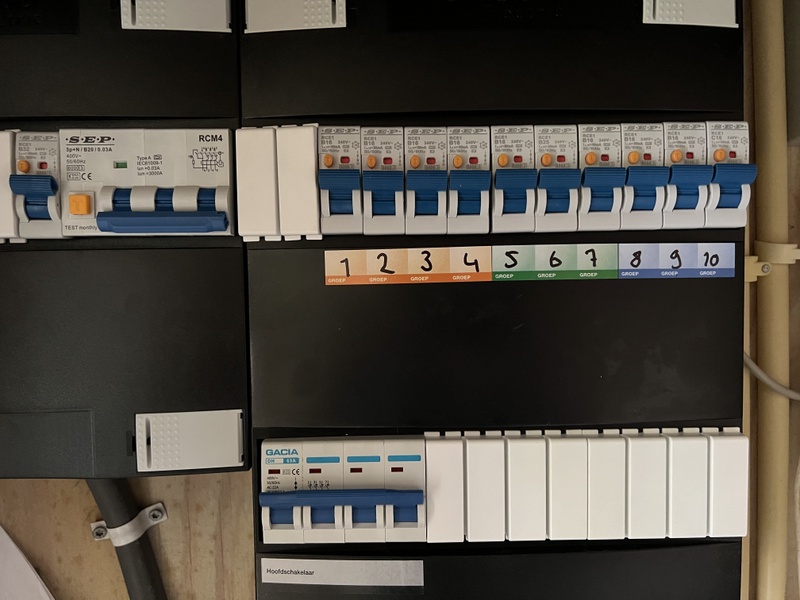

@Cyw00d Klopt het dat je load balancing hebt en dat je nu dus met maximaal 1x 32A laadt en straks met maximaal 3x20A? Dat kan met de aanname dat je met 1f hoofdaansluiting een 35 of 40A zekering hebt en straks 3x 25A.
Zit er in de laadpaal DC-lekstroomdetectie van <6mA?
Achter één aardlekschakelaar (ALS) mogen maximaal 4 groepen. Nu heb je dus 1-op-1, maar wel met spanningsafhankelijke aardlekautomaten (ALS en automaat gecombineerd).
Ik zou 3 ALS's plaatsen op de rij naast de hoofdschakelaar en 10 (of zelfs 12) normale groepen.
Wat zit er achter groep 10? Waarom is dat een C-uitschakelkarakteristiek?

timovd schreef op maandag 13 juni 2022 @ 12:45:
Klopt, we hebben nu tijdelijk 1 fase totdat de netbeheerder (ergens eind dit jaar want druk) de 3 fase komt aansluiten. Daarnaast is er loadbalancing toegevoegd inderdaad.
Kan het zijn dat groep 10 de zonnepanelen zijn? Ik moet nog kijken welke groep wat precies is. Zo niet dan vermoed ik dat het de hele tuin is, voor zij en achter (incl schuur).
Hier een foto van voor de vernieuwing:
Afbeeldingslocatie: https://tweakers.net/i/vLHKTXV2XeYdcOng3nEdHFG91Bw=/x800/filters:strip_icc():strip_exif()/f/image/7i9RjGU622Zl9lmhcS69Jz7Z.jpg?f=fotoalbum_large

Cyw00d schreef op maandag 13 juni 2022 @ 12:33:
Het zijn inderdaad aardlekautomaten, deze combineren inderdaad een aardlekschakelaar en installatieautomaat in één toestel.
Maar het zijn niet zomaar aardlekautomaten, het zijn spanningsafhankelijke aardlekautomaten. Deze mogen volgens NEN1010 niet zomaar worden geplaatst, maar alleen in installaties:
- die worden bediend, beproefd en geïnspecteerd door voldoende onderrichte personen (BA4) of vakbekwame personen (BA5)
of:
- waar foutbescherming gewaarborgd blijft als de spanningsafhankelijke aardlekbeveiliging niet functioneert. Bijvoorbeeld omdat je een TN-stelsel hebt of een TT-stelsel met lage aardverspreidingsweerstand waardoor de installatieautomaat ook tijdig uitschakelt bij sluiting naar aarde.
Oftewel aardlekautomaten zijn prima, maar specifiek deze aardlekautomaten mogen misschien wel niet geplaatst worden. Misschien ook wel, dat kan ik aan de foto niet zien. ;)
Er staat al een hoop meer hierover in dit topic zoals @timovd al linkte.

Thanks voor de info. Ik heb ze zelf niet geinstalleerd, ze zijn geinstalleerd door iemand die specifiek meterkasten plaatst bij Laderthuis.nl, dit was een aanrader ivm het plaatsen van de nieuwe laadpaal en de simpelweg verouderde meterkast. Dus ik ga er van uit dat hij alle diploma's en kennis heeft om dit te mogen installeren.
Verder heb ik er te weinig kennis van en zie het ook niet zitten om de kap weg te halen als ik eerlijk ben. Alles eromheen kan ik prima een foto van plaatsen, maar dat gaat niet helpen ben ik bang. :P

Cyw00d schreef op maandag 13 juni 2022 @ 13:50:
Nou, jij hebt er meer vertrouwen in dan ik. :+
Er wordt helaas wat afgeprutst, ook door vakmensen.
Je zou moeten kunnen zien of het een TN-stelsel is. In een TN-stelsel wordt aarde meegeleverd door de netbeheerder. Dit zie je bijvoorbeeld doordat er een aardedraad of -blokje aan de buitenkant uit de hoofdzekeringkast komt, of doordat er een aardedraad vanuit het meterbord de groepenkast in loopt (daarvoor moet het deksel eraf).
Is het geen TN-stelsel, dan is het een TT-stelsel. Wil je de situatie dan beoordelen dan moet je de aarding meten, dit lukt je niet zonder de nodige apparatuur.
@Cyw00d Overigens had je in de oude kast ook al spanningsafhankelijke aardlekautomaten (één van EMat en één van ETI). En zo te zien een groep zonder aardlekbeveiliging (Groep 8 / de Hager automaat). Mocht dat in jouw situatie niet kunnen dan hebben zo te zien 4 verschillende installateurs zitten slapen. :+

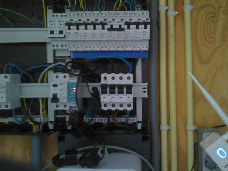

Ik zie bij de hoofdschakelaar niets naar buiten komen. Bovenin zie ik wel dit naar buiten komen en op een aardedraad aansluiten, verder niets:
Afbeeldingslocatie: https://tweakers.net/i/jCUTVEfYbPtGvcQbtWpLuGiekus=/x800/filters:strip_icc():strip_exif()/f/image/5F4uOQMDDGNZBZTIs9DtOk3F.jpg?f=fotoalbum_large
Wat is er zo erg aan de manier hoe hij het aangesloten heeft? Hij komt nog een keer terug om 3 fase aan te sluiten dus dan kan ik hem een paar vragen stellen hierover.

Cyw00d schreef op maandag 13 juni 2022 @ 17:30:
Geen idee, het zou nog steeds gewoon conform NEN1010 kunnen zijn, afhankelijk van de aarding (stelsel / weerstand).

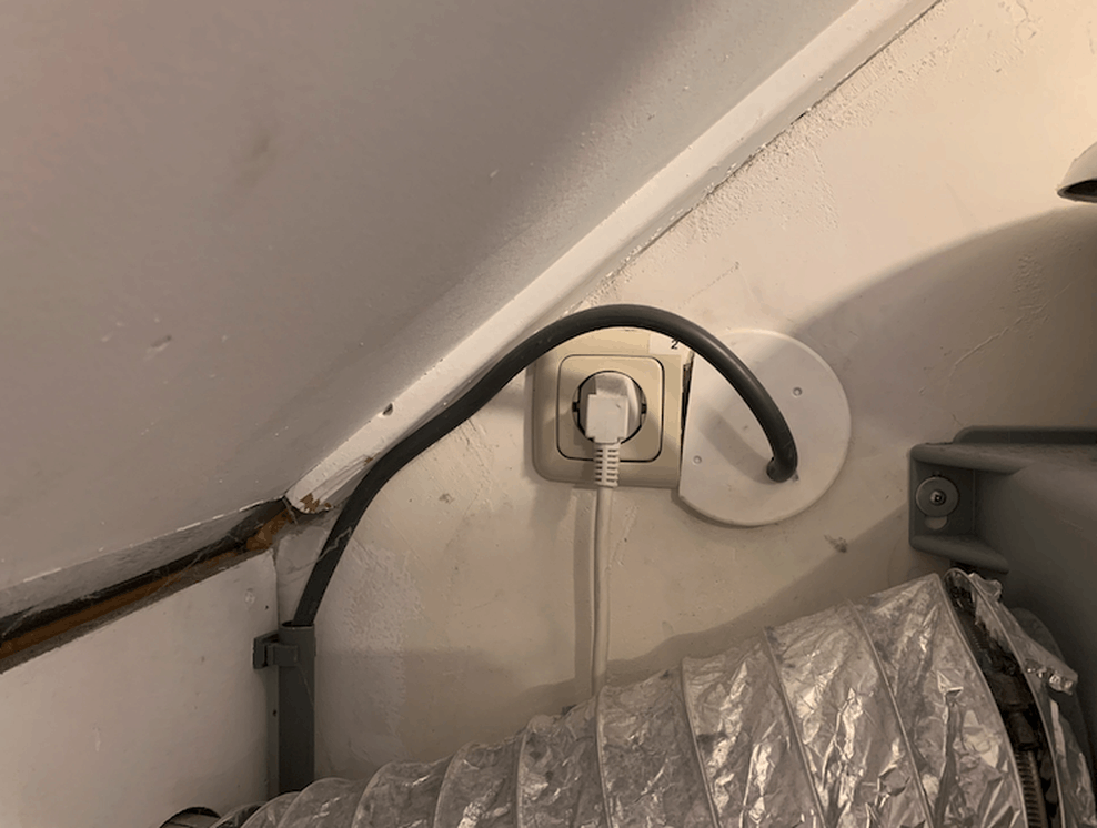

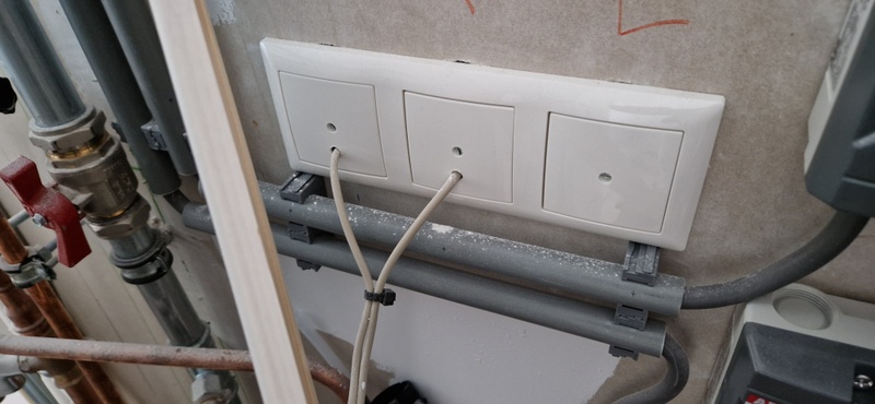

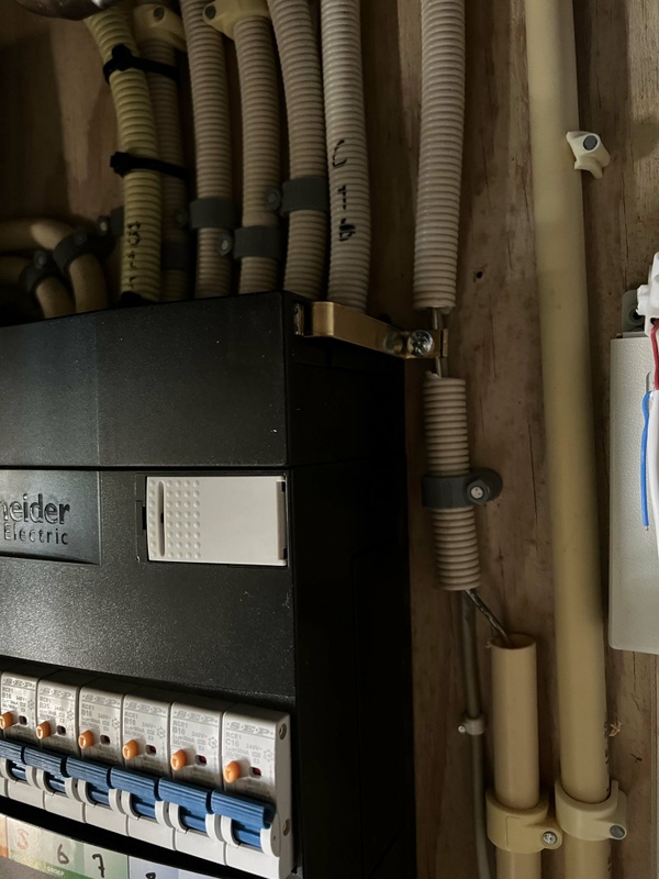

Wij gaan een warmtepomp laten installeren en om een aansluitpunt en eindgroep vrij te maken op zolder ga ik de zonnepanelen + wasmachine samen nemen via een pv-verdeler. Dit gedeelte is wel duidelijk.
Vraag is: ik heb twee inbouwdozen (gekoppeld) in de wand zitten op zolder. Beide dozen hebben een eigen aanvoer vanaf de meterkast. Er is niet zoveel ruimte op die plek. Ik wil vanuit 1 doos een XMVK kabel naar buiten laten gaan voor de warmtepomp (dit gaat de installateur verder afhandelen). Op de andere doos wil ik die pv-verdeler aansluiten. Dat kan via een kabel/buis van max 1 meter naar een plek waar wat meer ruimte is.
Wat is nu de juiste/nette manier om een kabel of een buis vanuit een wand-doos te laten komen? Als het 1 doos was zou ik er een lasdoos bovenop zetten. Hoeft niet mooi te zijn op zolder. Maar ze zitten tegen elkaar aan. 1 doos met bedrading van 2 groepen lijkt me een no-go. Wat is de aangewezen manier?
Op de foto zie je dat de rechterdoos door ze pv-installateur is "afgedekt" maar dat stelt niks voor en ik wil het beter doen dan dat.
Afbeeldingslocatie: https://tweakers.net/i/H6QYjGMQnDVAt0JBEw8sf0H9Bak=/full-fit-in/4000x4000/filters:no_upscale():fill(white):strip_exif()/f/image/UOUQJn8C6ioowFHzrM31NxzA.png?f=user_large

  • mddd
@habbekrats Oh dat ziet er inderdaad precies uit als wat ik in mijn hoofd had. Nooit eerder gezien geloof ik :) Dank.
PV : 4650 Wp : 15 x AEG AS-M60XB-310 + GoodWe 4200D-NS : PVOutput

mddd schreef op dinsdag 14 juni 2022 @ 10:48:
Of anders een dubbel raam met een afdekkapje?
Afbeeldingslocatie: https://tweakers.net/i/bxI6KEbBotECqdY3MWLFYoYKM8c=/800x/filters:strip_icc():strip_exif()/f/image/qx7BxVWzKJoomIOcExOXIruc.jpg?f=fotoalbum_large

Er is zelfs een topic voor meterkast vragen, super. Ik heb dit al in het PV topic gevraagd, maar daar sneeuwt het steeds wat onder :) Ik hoop dat ik een beroep mag doen op jullie expertise. Ik heb me al wel proberen in te lezen maar ik vind het lastige materie om goed te bevatten.
Ik zit met een vraag over de aanpassingen in de meterkast die nodig zijn voor zonnepanelen. De panelen zijn besteld, 25 stuks 395 WP Belinus
Hiervoor is een 3 keer 25 A aansluiting nodig, deze is aangevraagd bij Stedin en zou in rond 17 juli gedaan moeten worden. Het is nog niet zeker of de zonnepanelen dan al liggen of dat de installateur eerst een keer moet langskomen om de hoofdschakelaar te installeren.
De installateur van de panelen zal een hoofdschakelaar 3 fase en een uitbreidingsmodule voor de groepenkast plaatsen.
Dit moet dus gedaan worden voor Stedin komt voor de 3 fase aansluiting.
Is dit nu alles wat er moet gebeuren en is mijn meterkast verder klaar voor 3 fase? En kan hij tot Stedin komt dan gewoon doordraaien op 1 fase?

marcovandam schreef op woensdag 15 juni 2022 @ 09:01:
Installateur een 3 fase hoofdschakelaar laten plaatsen maar deze nog laten functioneren als een 1 fase schakelaar. Dus 2 fases niet aangesloten laten zitten (anders heb je in 2/3e van je huis geen stroom). Dan moet Stedin komen en die zet je op 3 fase. Maar aangezien na je nieuwe hoofdschakelaar alles nog op 1 fase werkt wel even opletten omdat je zeer waarschijnlijk van 35A per fase (1 fase) naar 25A per 1 fase (3 fases) gaat. Dan de installateur weer laten komen, of wachten tot 'ie sowieso komt voor je panelen en die uitbreiding, en hem dan de kabels vanaf de hoofdschakelaar laten verdelen in 3 delen.

Drawer schreef op woensdag 15 juni 2022 @ 09:06:
Je kunt ook simpelweg de 3fase hoofdschakelaar laten plaatsen en fase 1 met een brug verbinden met fase 2 en 3.
Je kunt dan de aardlekautomaten reeds verdelen over de 3 fasen van je schakelaar en dan werken ze prima. Enkel krachtgroepen (3 fase) werken dan niet, die moet je dan uit laten staan.
De installateur die je omzet naar 3x 25A zal dan de brug verwijderen en dan hoef je daarna niks meer te doen, behalve je krachtgroepen aanzetten en heb je ook geen last van het feit dat je kort alles voed vanaf een 1 (van de 3) 25A aansluiting.
Dan hoeft je installateur een keertje minder langs te komen.

Ik had even diverse vragen:
1. Is dit nu ook een spanningsonafhankelijke aardlekautomaat?
Afbeeldingslocatie: https://tweakers.net/i/rhBvw3pOsjzRkMPx9rebD8QUHnU=/x800/filters:strip_icc():strip_exif()/f/image/O8YxiXTIjG3L3EsIDa37g7co.jpg?f=fotoalbum_large
2. Wat is nu het verschil tussen een aardlek en een selectieve aardlek? Is een selectieve aardlek per sé nodig voor de schuur bijvoorbeeld, of volstaat een 30mA aardlek ook gewoon?
3. Ik had begrepen dat als je PV panelen wilt; je een aardlekautomaat B karakteristiek nodig hebt als de transformator niet gescheiden is intern. Maar dan is het advies alle automaten om te zetten naar B karakteristiek, is dat echt nodig? Neem aan standaard 30mA behalve als fabrikant nadrukkelijk aangeeft 300mA?
Dus als ik gewoon standaard een 30mA B karakteristiek neem zit ik safe voor als ik ooit PV panelen neem.

Verwijderd schreef op donderdag 16 juni 2022 @ 13:13:
Een selectieve ALS reageert langzamer dan een reguliere ALS.
Dat kan helpen als je twee ALS'en achter elkaar hebt en wilt dat bij aardlek achter de tweede ALS ook alleen de tweede ALS uitschakelt. Zou je daar twee reguliere ALS'en hebben dan wordt het een beetje random welke ALS als eerste klapt.

Wie kan mij even adviseren over het volgende.
Situatie:
Groepenkast in de gang met een 3 fase aansluiting.
Onderverdelen (Met PV Installatie) in de schuur.
De groepenkast in de gang is oude meuk en wordt vervangen door een nieuw Eaton Systeem 55 kast.
Onderverdeler in de schuur is reeds een Eaton Systeem 55 kast. Deze is voorzien van 3 aardlekautomaten. 2 x 16A B-kar 30ma voor schuur en buiten en 1 x 16 A B-kar 300ma voor de zonnepanelen.
In de groepenkast in de gang is de kabel naar de onderverdelen niet voorzien van een aardlek. Alleen van een 16A b automaat maar wordt dus vervangen.
Wat kan ik het beste in de groepenkast plaatsen?
Zat te denken aan een 20A automaat. Maar moet hier dan ook een aardlek bij? En zo ja, dan moet dat dus een 300ma zijn? En eigenlijk ook nog selectief? Of is alleen een 20A B-kar automaat voldoende?

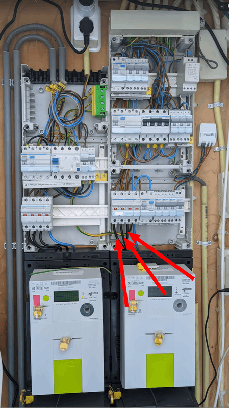

Voor Enphase consumptie meting moeten er eigenlijk van die CT ringen om deze kabels:
Afbeeldingslocatie: https://tweakers.net/i/HYpboq3aC2ygfX1ME-fv2McO_Do=/x800/filters:strip_exif()/f/image/Mxp51PWIIybqLzwxxkk8AoXj.png?f=fotoalbum_large
Echter zijn die vrij strak. Fase 3 zou nog wel kunnen, maar fases 1 en 2 zit geen extra rek in.
Kan dit vervangen worden met langere kabel zonder tussenkomst van netbeheerder?
Zo niet, kan/mag ik dit verlengen met lasklemmen?

Flappie schreef op donderdag 16 juni 2022 @ 15:11:
Situatie:
Dat ligt er aan. Je moet wel foutbescherming waarborgen voor dit stuk kabel. Wat voor een kabel is het, grondkabel of normale? Wat voor een aardingsstelsel gaat het om (TT of TN)? Weet je de weerstand van de aardelektrode?
Wordt het te ingewikkeld dan kun je beter gewoon die aardlekschakelaar plaatsen. 300mA selectief is inderdaad het mooiste.
infernix schreef op donderdag 16 juni 2022 @ 15:48:
Raar, dat het zo strak staat in zo'n nieuw uitziende aansluiting. Meestal zit er een mooie lus achter het meterbord verstopt.
Maar ja, een installateur met zegelrecht kan dit ook.
Zou je die spoelen niet gewoon ná de hoofdschakelaar plaatsen? Die draden kun je sowieso zonder problemen vervangen door langere.

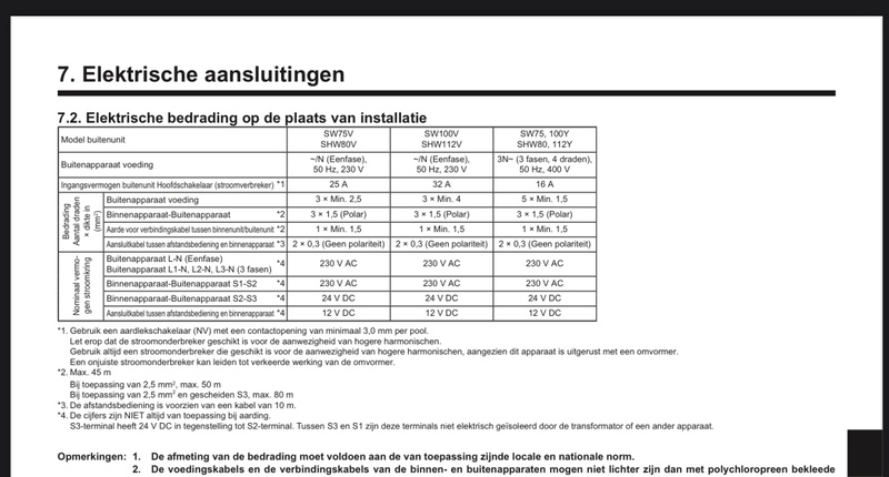

Afbeeldingslocatie: https://tweakers.net/i/C2ZRr_BknEs7UAnfM9OhCXEZyJk=/800x/filters:strip_icc():strip_exif()/f/image/ITyiyBmVsknVgGEMcMwBUvPV.jpg?f=fotoalbum_large
Afbeeldingslocatie: https://tweakers.net/i/nTPBW0lOKAcdCAWWlzIwBOPIB44=/x800/filters:strip_icc():strip_exif()/f/image/vrmm70c6wbxd71QUa9TnNTpJ.jpg?f=fotoalbum_large
Alleen betreft de warmtepomp geven ze aan hoge harmonische stromen, maar neem aan een B16/003A aardlekautomaat daar ook geschikt voor is. Maar zal dat sowieso nog even navragen bij de fabrikant.

Vandaag mijn groepenkast succesvol vervangen, maar toen ik mijn auto aan de lader ging zetten hoorde ik iets wat ik nog niet eerder gehoord heb. Het is een heel zacht zoemend uit de hoofdschakelaar, je moet bijna je oor er op leggen om het te kunnen horen maar het viel mij wel op. Ik weet niet of de oude groepenkast dit geluid ook maakte(hoofdschakelaar is hergebruikt), ik heb nooit geluisterd toen de auto aan het laden was.
Toch zat het mij niet helemaal lekker dus heb ik alle aansluitingen gecontroleerd en vervolgens het laden weer gestart. Na een tijdje 11kW geladen te hebben enkele beelden gemaakt met de FLIR maar hier ook geen bijzonderheden gezien (geen oververhitting) het warmste onderdeel was de groep van de PV set met 37 graden :)
Als de auto niet aan het laden is hoor ik het geluid ook niet.
Mijn vraag is; is het normaal dat je een hoofdschakelaar heel zachtjes kan horen zoemen bij +10kW?
Hierbij nog wat beeldmateriaal
Afbeeldingslocatie: https://tweakers.net/i/_Tt4sk5GKn2o5kdFWXM1yDiJctw=/800x/filters:strip_icc():strip_exif()/f/image/vbPYksuum9Bo094j52sH5CPU.jpg?f=fotoalbum_large
Afbeeldingslocatie: https://tweakers.net/i/k_HEgI0CJVNFOlYJYCca21rJViE=/full-fit-in/4920x3264/filters:max_bytes(3145728):no_upscale():strip_icc():fill(white):strip_exif()/f/image/6WEnxkaUUF2iGmtUH8bWystg.jpg?f=user_large
Afbeeldingslocatie: https://tweakers.net/i/zdAba83IvX2T6AoxNPo3nSWeEEI=/full-fit-in/4920x3264/filters:max_bytes(3145728):no_upscale():strip_icc():fill(white):strip_exif()/f/image/MGYMy1eg0AW9p8goCaerIdMX.jpg?f=user_large

laforte schreef op donderdag 16 juni 2022 @ 17:36:
Een kookgroep op een fase bij 3x25a is niet oké.
Op die Emat aardlekautomaat krijg je ook commentaar. ;)

Gelukkig wordt deze nog niet gebruikt, is voor de toekomst als we ooit over gaan van het koken op gas :)
Maar dat neemt niet weg dat het wel goed moet natuurlijk. Zou je misschien je reactie kunnen onderbouwen? Ik heb bij 2 kennissen in de meterkast gekeken en volgens mij hadden ze deze indeling. Die heb ik dus overgenomen.

laforte schreef op donderdag 16 juni 2022 @ 18:34:
Zeker als je nog niet weet wat voor kookplaat (of fornuis) er komt, is dit onhandig. Zo'n ding wil 2* of 3* 16A. Met je huidige kookgroep is 2*16A mogelijk, maar daarmee is het mogelijk dat je je hoofdzekering eruit blaast. Ook is er dan geen verdeling over de fasen. Een driefasen fornuis kan hier sowieso niet op.
Het beste is om een driefasen alamat te gebruiken, net zoals het ding voor je laadpaal.
Gaat daar nou losse VD-draad rechts de kast uit en weer terug? Daar had wel een lasdoosje omheen gekund toch? En lasklemmen in de groepenkast zijn niet de bedoeling, hoort met rijgklemmen.
En wat is die 2P2N(?) automaat in het midden van de rechter kast? Is dat een kookgroep-oplossing? (hij zit op 2 fasen lijkt het, dus dan is 1N sowieso voldoende)
Zoals hierboven al gezegd 2x16a is 32a maximaal en dat is te veel voor je 25a hoofdzekering.
Bij grote stromen heb je ook grote magnetische velden, die kunnen een brom veroorzaken.
Netvervuiling in de vorm van harmonischen kunnen dat ook doen. Sommige auto's veroorzaken dat ook meer dan anderen.
Andere apparatuur kan ook netvervuiling veroorzaken.
Als je alle schroeven goed vast hebt zitten en je hebt geen hotspots dan zou ik me nergens zorgen over maken.

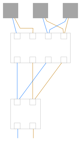

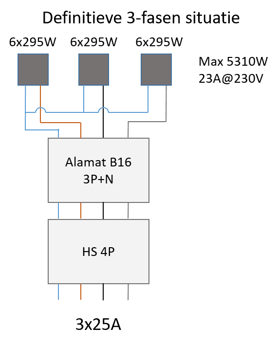

Wij zijn in afwachting van een verzwaring van onze aansluiting van 1x35A naar 3x25A. We krijgen echter voor die tijd al zonnepanelen met micro omvormers geïnstalleerd, deze worden verdeeld over de 3 fasen. Omdat ik natuurlijk het liefste direct energie wil gaan opwekken wil ik het tijdelijk op 1 fase aansluiten.
Qua capaciteit zou het theoretisch net niet op een enkele 1-fase groep gaan (rekening houdend met selectiviteit). Het theoretisch maximaal vermogen is namelijk 5.31kW, wat 23A bij 230V geeft. Ik heb maar 1 nul vanuit het dak, dus verdelen over 2 groepen is geen veilige optie. De panelen liggen echter zuiver Oost-West op een zadeldak, dit theoretisch maximum ga ik dus nooit halen. Ik wil het dus tijdelijk op een 20A groep aansluiten.
Nu wil ik het geheel wel veilig afzekeren en daarvoor heb ik onderstaand bedacht. Ik wil de 3-fasen tijdelijk doorlussen en op 1-fase aansluiten. Hier wil ik vervolgens tijdelijk een B20 automaat tussen plaatsen. De 3-fasen alamat wil ik er gewoon tussen laten zitten voor het installatiegemak als de aansluiting gewijzigd wordt. Volgens mij zou dit zo veilig moeten zijn of kijk ik ergens overheen?

Pejdref schreef op vrijdag 17 juni 2022 @ 09:33:
Je zou het tijdelijk als volgt kunnen aansluiten.
Afbeeldingslocatie: https://tweakers.net/i/uLrc4z_5MI0Gm5jRuk9M2VRSd34=/full-fit-in/4000x4000/filters:no_upscale():fill(white):strip_exif()/f/image/oSdibCXgMcQANrphCMhokvKn.png?f=user_large
Overleg dit met een elektricien en laat deze het uitvoeren. Let ook op dat duidelijk wordt vastgelegd en gecommuniceerd dat de installatie op een later moment omgebouwd moet worden naar driefase.

  • Pejdref
FrankHe schreef op vrijdag 17 juni 2022 @ 11:56:
Bedankt voor de reactie. Maar ik heb maar een enkele nul vanuit het dak naar de meterkast, vandaar dat ik de oplossing zo bedacht had. Kan dat volgens jou niet op die manier?
  • FrankHe
  • Laatst online: 07-10 15:07
thaMini schreef op vrijdag 17 juni 2022 @ 13:52:

Pejdref schreef op vrijdag 17 juni 2022 @ 14:27:
Maar je hebt wel 3 fasedraden toch? Pak er daarvan eentje, bijvoorbeeld grijze (L3) en gebruik deze "tijdelijk" als tweede nulgeleider. Even een stukje blauw tape er omheen om dit te markeren. De zwarte (L2) geleider gebruik je dan als de tweede fase. De bruin (L1) en blauw blijven zoals ze zijn. Dan moet het prima lukken. Het beste is om dit te overleggen dit met een elektricien.

  • Pejdref
FrankHe schreef op vrijdag 17 juni 2022 @ 14:49:
Ah ok, dan had ik m verkeerd begrepen. Maar dat is helaas ook geen optie omdat ik dan op het dak bij de microvormers alles om moet gaan prikken.
