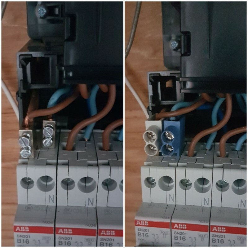

Klein klusje maar hele verbetering:
Aftakblokjes trafo voor/na
De blote aftakblokjes richting de beltrafo vervangen voor aanraakveilig blokjes.
Omdat ik bang was dat het linkerblokje teveel naar voren zou komen heb ik daarvoor de naar achter springende variant gekozen waardoor ze nu netjes naast elkaar zitten.
Dat deed me wel afvragen waarom de ingangen op de automaat eigenlijk versprongen van elkaar zitten.
Dat lijkt me puur te zijn zodat het klemsysteem fysiek in de behuizing past want naast elkaar is het te krap.
Of zijn daar misschien nog andere redenen voor?

Vliegvlug schreef op woensdag 8 juni 2022 @ 08:20:
[Afbeelding: Aftakblokjes trafo voor/na]
Er zitten tot 24 van die ingangen mogelijk naast elkaar. Om ervoor te zorgen dat je halverwege niet per ongeluk een fout maakt zijn ze versprongen. Dan weet je dat de achterste altijd neutraal is.
  • Vliegvlug
  • Laatst online: 23:30
@JackBol Daar had ik niet aan gedacht maar klinkt logisch.
Deze aftakblokjes zijn gelukkig mooi kleur gecodeerd maar ik verwacht niet dat daar snel 24 stuks van naast elkaar komen te zitten. ;)

Afbeeldingslocatie: https://tweakers.net/i/YfkHb2jhhZn3FqHD6bbdSM4oecI=/full-fit-in/4920x3264/filters:max_bytes(3145728):no_upscale():strip_icc():fill(white):strip_exif()/f/image/5SzL9AT2WtAcQo8nQYe2VkzN.jpg?f=user_large
Als dit nog steeds jouw groepenkast is dan zie ik volgens mij zwart, grijs, bruin en blauw. Met groen/geel erbij maakt dat 5. ;)

Xander schreef op woensdag 8 juni 2022 @ 17:37:
Ik mag het hopen....
Ja dat is hem inderdaad. Goed gevonden, inmiddels heb ik hem zelf nog open gemaakt en er gaan inderdaad 5 draden naar de keuken.
Echter... Alles zit helaas wel op 1 fase aangesloten, dit ivm de aardlekschakelaar die maar op 1 fase zit en erna naar de kookgroep gaat. Dus de kookplaat kan maximaal maar 25A verbruiken. Misschien dat ik het zelf nog een keertje anders ga aansluiten bij de kookplaat en in de meterkast. Het nadeel is alleen dat ik nog niet erachter ben hoe ik bij de kookplaat kan komen (bij de aansluitingen dus). In de meterkast lukt het allemaal wel. Dan wordt het een 3 fasen alamat oid.

DutchKel schreef op woensdag 8 juni 2022 @ 17:43:
Maar hij kan dat in ieder geval veilig. ;)
Met 1 nuldraad krijg je dit soort taferelen:
Afbeeldingslocatie: https://tweakers.net/i/zl2Ji54GvJJU2CvSzp1TMatzAgs=/full-fit-in/4920x3264/filters:max_bytes(3145728):no_upscale():strip_icc():fill(white):strip_exif()/f/image/XP67hI3eBMyp1bQMoZVP0H8q.jpg?f=user_large
Dat zou echt totaal niet deugen.
Welke kookplaat heb je precies? Heeft deze een aansluitwaarde hoger dan 7,4kW?
Zo nee dan is verdelen over 2 fasen eigenlijk al genoeg. Dat kan redelijk eenvoudig door de kookgroep achter één van de bestaande 4-polige aardlekschakelaars aan te sluiten. Kun je de 2-polige aardlekschakelaar voor 2 andere eindgroepen gebruiken (1 en 2 of 7 en 8?).
Als de kookplaat zwaarder dan 7,4kW is en op 3 fasrn aangesloten kan worden dan is de 3-fasen aardlekautomaat wel de manier natuurlijk.

Xander schreef op woensdag 8 juni 2022 @ 17:50:

Toch nog even een vraag over de mogelijkheid om na de 3 fase hoofdschakelaar direct af te takken (1 x naar 3 fase aardlekautomaat t.b.v. Laadpunt en 1 x naar kWh meter waarachter de rest van de installatie zit. Die kWh meter zit er zodat de thuisbatterij weet wanneer deze moet laden of ontladen. Ik wil de kWh niet 't verbruik van 't laadpunt laten registreren want dan loopt de thuisbatterij leeg in de auto.
Ik heb 2 oplossingen gevonden, wat vinden jullie de beste?
1) gebruik twinaansluitdraad;
Afbeeldingslocatie: https://tweakers.net/i/O2ppTAlXoaTcA3qjF5OlOpCvHuM=/800x/filters:strip_exif()/f/image/Q1cv7JGwoi16bDoGg52KhUEm.png?f=fotoalbum_large
2) gebruik vork-aftakblokken zodat 1 kabel gewoon geklemd kan worden en de tweede op de aansluiting voor de kamrail:
Afbeeldingslocatie: https://tweakers.net/i/6uyi8aXvkkaTTsPRV1jteUmwA3c=/800x/filters:strip_exif()/f/image/fqMpfhAzA9ESlxEuKWisjzFa.png?f=fotoalbum_large
gedeelte meterkast waar 't om gaat:
Afbeeldingslocatie: https://tweakers.net/i/bYfGNMf34RWXv1tih0uF8fWLAhQ=/x800/filters:strip_exif()/f/image/CNQnBmUTjashRRGK9a8dwF5V.png?f=fotoalbum_large

blb4 schreef op vrijdag 10 juni 2022 @ 00:29:
Als vork en kamrail gewoon past, dan lijkt dat me de meest strakke oplossing.
En mocht je met twinaansluitdraad gaan werken, let even op de lengte van de draden. In mijn kast werd zo'n setje van 190/350 net een beetje krap om een extra krachtgroep aan te sluiten. Ik heb bij Sander Vunderink de aansluitset voor driefasen overspanningsbeveiligiging gekocht. Dan heb je vier van die twinaansluitdraden van 400/400 en het was in mijn geval nog iets goedkoper ook. Van de vier aansluitdraden heb ik steeds één kant ingekort en voorzien van nieuwe adereindhulzen.
Je moet wel met beide draden door die stroomspoel neem ik aan? Voor de loadbalancing? Hoe wilde je dat doen?
Aftakken boven die kWh meter is dan misschien makkelijker en dan moet het wel met dubbele adereindhulzen.
  • blb4
  • Laatst online: 20:58
@dreamscape , @Xander, dank voor jullie feedback! Ja, die stroomspoel moet wel de netaansluiting blijven meten, goed opgemerkt! Ik zal dus denk ik 't makkelijkste de aftakking bij de aardlekautomaat van m'n laadpunt maken, zie plaatje. Dan kan die stroomtrafo gewoon blijven liggen waar die ligt. Dat kan dan nog steeds met twinaansluitdraad of met die kamrail/aftakblokjes. Ik denk zelf dat twinaansluitdraad 't meest praktische is (ook qua ruimte). Ik kan de beide einden netjes op maat maken en er een adereindhuls opzetten.
Ditt lijkt mij in elk geval beter dan 2 x 10 mm2 met elk een eigen adereindhuls onder de klemmen draaien, dat geeft m.i. geen betrouwbare verbinding.
Afbeeldingslocatie: https://tweakers.net/i/SNEvSMBOvvlnCpO5rZtRz9N3JGY=/x800/filters:strip_exif()/f/image/OmHQSjjD5Khft36OGrtS1ZxY.png?f=fotoalbum_large
