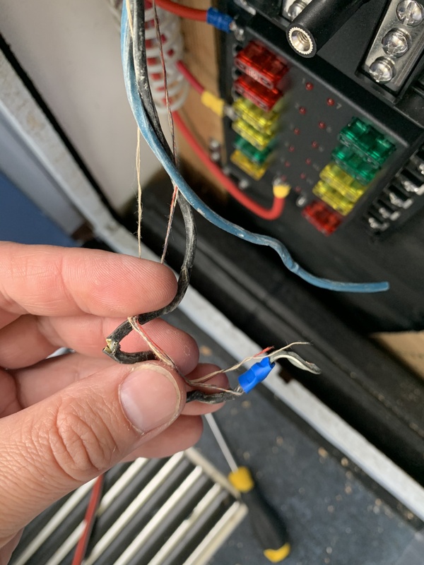

Die oogjes op dat zekeringenbord zijn duidelijk niet de goede maat, let op met dat geribbelde snoer, dat valt eerder vroeg dan laat vanzelf uit elkaar.
Aan de foto's te zien is deze al aardig op weg.
Repareren doe je zo.

Sine schreef op vrijdag 30 juli 2021 @ 23:46:
Afbeeldingslocatie: https://tweakers.net/i/aeqd4PCAcrEkw72M9f3OXVeLNGI=/x800/filters:strip_icc():strip_exif()/f/image/slrGhdT261x385ovSrXWpIlj.jpg?f=fotoalbum_large
  • Sine
  • Laatst online: 20:36
Eeh, dat dus ja :)

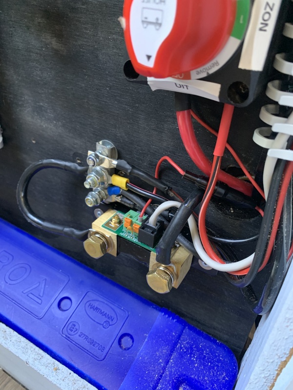

Afbeeldingslocatie: https://tweakers.net/i/tyeqrk98wVVE2HmggiH5WrnF8Sc=/x800/filters:strip_icc():strip_exif()/f/image/454p9dV4eANnvtEDHwcuBBKN.jpg?f=fotoalbum_large
Verbruiks shunt geplaatst en nieuwe lithium ion batterijen -
Van de multibat👍
