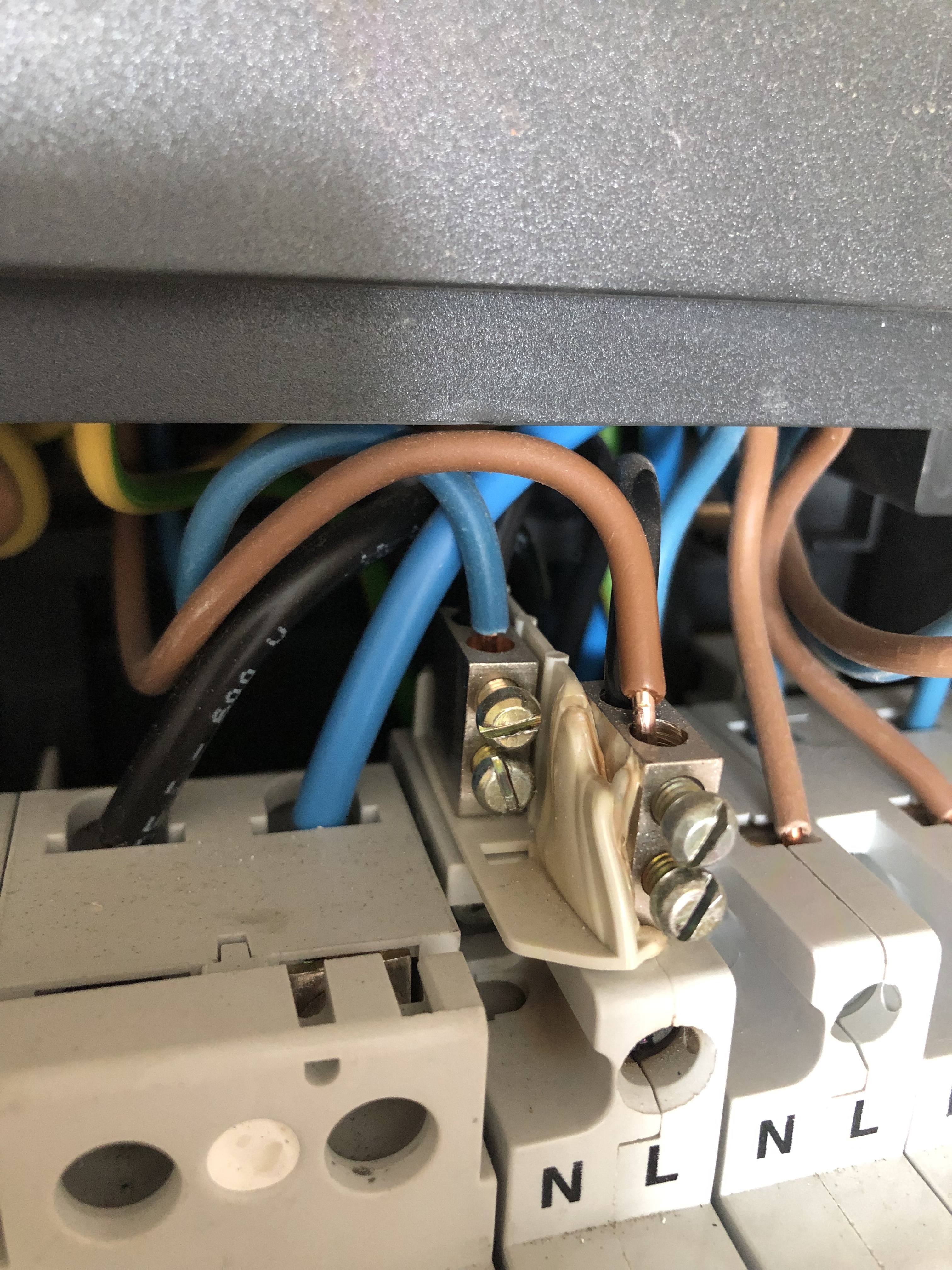

@Xander Zoals ik het lees is de groepenkast van @Murkmans als helemaal aangelegd alsof het 3-fase is, maar is het 3 keer 1 fase (door de drie fases onder de hoofdschakelaar door te lussen)
Als inderdaad de bekabeling van de kookplaat nu als kookgroep is uitgevoerd en straks naar 3-fase gaat is er niets aan de hand, maar dat gaat niet automatisch. Je moet dan dus bekabeling gaan aanpassen, want de grijze ader zou nu in gebruik moeten zijn als nul en dat wordt een fase. Dat betekent dus aanpassingen in zowel de groepenkast als de kookplaat.
Dat de krachtgroepen bedoeld zijn voor in de toekomst was mij niet duidelijk. Zolang je ze niet aansluit, kun je ze er in maken natuurlijk.
Een foto van de binnenkant van de kast zou helpen.
Oh en dat bruggetje in het midden hoort er te zitten omdat in die ABB kasten de twee automaten onafhankelijk kunnen in- en uitschakelen. Je moet zorgen dat je dan de nul behoudt. Rechts hoort het bruggetje er niet te zitten inderdaad (copy/paste foutje).

@Blihi @Xander . Ja klopt wat Xander zegt, zo kunnen we nu nog op 1 fase koken en wanneer er 3fase beschikbaar is hoeft alleen de brug bij de hoofdschakelaar weg.
Zo begreep ik het van de monteur. Ik had hem wat koffie aangeboden en hij had de hoofdschakelaar en aardlekschakelaar alvast voorbereid.
De krachtgroepen mogen dan pas aan als er daadwerkelijk 3 fase beschikbaar is, en dan is de fornuisgroep 2p+2n automatisch verdeeld over 2 fases op de 3fase aardlekschakelaar. Niet de allermooiste oplossing maar wel toepasbaar begreep ik.
Wij hebben trouwens nu 12 groepen + een fornuisgroep op 1 fase aangelegd op 1x25A hoofdaansluiting. De hoofdkabels zijn ook maar 4mm2 dik begreep ik, die worden om en om doorgelust met de buren. Volgens de monteur is er wel kans dat de hoofdzekering sneller zal doorbranden, echter rekent Liander hier bij geen kosten door bij een aansluiting tot 25A.
Edit: ze moeten maar snel die aansluiting komen aanpassen, dan hebben we die problemen ook niet :9
[ Voor 5% gewijzigd door Murkmans op 18-05-2022 12:02 ]
Blihi schreef op woensdag 18 mei 2022 @ 11:59:
Exact.
Dat is het mooie van deze oplossing, je hoeft niets aan te passen. Je hebt zowel voor als na de verzwaring gewoon een 2P+2N groep, alleen na de verzwaring zijn het 2 verschillende fasen in plaats van 2x dezelfde. Die extra nul zit dan echt niet in de weg hoor.
  • Blihi
  • Registratie: Juni 2018
  • Laatst online: 07-10 07:40
Murkmans schreef op woensdag 18 mei 2022 @ 12:01:
En de aansluiting in de kookplaat moet dan anders, want de grijze ader verandert van nul naar fase. Ik zou dat heel goed controleren!
Inderdaad, klopt.
Nee, dat kan niet kloppen. Als het nu 2p + 2n is en het gaat naar 3p+1n waarvan je 1p niet gebruikt dan zul je ook in de kookplaat iets moeten aanpassen.
Dat is wel de mooiste oplossing.
EDIT: Je wilt op 3-fase ook 2p+2n houden? Dan hoef je inderdaad niets aan te passen. Het duurt even voor het kwartje valt.
[ Voor 4% gewijzigd door Blihi op 18-05-2022 12:05 ]
Blihi schreef op woensdag 18 mei 2022 @ 12:04:
Nee hoor, die grijze blijft gewoon nul.
Het hoeft niet naar 3P+1N, het kan gewoon 2P+2N blijven. De meeste kookplaten doen toch niets met de 3e fase.
  • Blihi
Xander schreef op woensdag 18 mei 2022 @ 12:05:
Ja het duurde even voor het kwartje viel. Reactie is aangepast. In dat geval is zelfs het brugje niet nodig tussen de twee gekoppelde automaten.
Blihi schreef op woensdag 18 mei 2022 @ 12:12:
Echt nodig is dat bruggetje nooit bij slechts 2 fasen. Bij 3 gekoppelde flexomaten uiteraard wel, anders gebeuren er vervelende dingen. :+
Het is niet zomaar dat ABB deze bruggetjes levert bij de 3-voudige hendel maar niet bij de 2-voudige.
Maar jij voorziet in jouw middelste situatie van het plaatje dan een 4-aderige leiding? (2x L + N + PE)? Dat heb ik werkelijk nog nooit gezien. Kookgroepen verdeeld over 2 fasen wel maar dan ligt er eigenlijk altijd ook gewoon 5-aderig naar de kookplaat (met dus 2 nulgeleiders). Dan hoort het bruggetje er niet.
Anyway, een kookgroep in een 3-fasen situatie is niet het meest logische, maar achter een 4-polige aardlekschakelaar zie ik geen problemen. 3P+N is dan misschien "fraaier" maar als de kookplaat maar 2 fasen gebruikt maakt het bijzonder weinig uit.
Ik vind deze oplossing bij @Murkmans wel een logische. De kast is nu geschikt voor zowel 1-fase (wat koken betreft dan) als 3-fasen, dat scheelt een extra tripje voor de elektricien en eventueel keukeninstallateur nadat de netbeheerder is langsgeweest.

Xander schreef op woensdag 18 mei 2022 @ 12:21:
Eens, zolang de grijze kabel dan aan beide kanten met een blauwe mantel gemarkeerd is.
In de nieuwbouw kom je nogal wat zooi tegen, dus ook wel 'manke' 3-fase aansluitingen, dus een buis met 1x blauw, 2x bruin en 1x geel/groen.
Klopt.
Inderdaad.

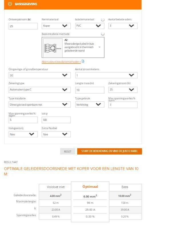

  • habbekrats
  • Laatst online: 12:48
@Blihi 25A-C kan net niet denk ik.
https://www.tkf.nl/nl/ser...elberekening-laagspanningAfbeeldingslocatie: https://tweakers.net/i/udsufnG89Cpt1PFF8dD4beqDP3M=/full-fit-in/4920x3264/filters:max_bytes(3145728):no_upscale():strip_icc():fill(white):strip_exif()/f/image/lfK9Dt4xB7hbRRsbcHD9TSbu.jpg?f=user_large
Wat spelen met de te verwachten temperatuur, en andere isolatiesoorten.
@Blihi @habbekrats Installatiemethode B2 en XLPE isolatie en de Iz van 4mm² is ineens 35A. ;)
[ Voor 5% gewijzigd door Xander op 18-05-2022 15:43 ]

@habbekrats Thanks voor de link!
@Xander Snap ik, maar de kabel kan niet op de wand, maar moet door een bestaande leiding. Dus dan is het A2.
Maar, wat is in zo'n geval de ontwerpstroom. De verdeler heeft 3 losse 16A PV omvormers en 2 losse 16A verbruikers.
De stroom over de fasen is begrensd op 16A. Die kan nooit hoger worden. De stroom over de nul kan eventueel wel hoger worden (bij extreme onbalans), namelijk zelfs 32A.
Hoe verwerk je dat in de berekening?

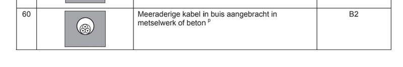

Blihi schreef op woensdag 18 mei 2022 @ 15:45:
Oh? B2 leek me passender. Of ligt de leiding daadwerkelijk in de isolatie?
Afbeeldingslocatie: https://tweakers.net/i/1iXUeQB2rWSk0aWD4N8uaL1CplM=/800x/filters:strip_icc():strip_exif()/f/image/5sHgGnVNvzVH1W32cY4Nw9ZN.jpg?f=fotoalbum_large
Laat je niet te veel afleiden door een online tool die alleen de basis installatiemethoden kent.
Verhip, ze hebben zelfs een link naar de overige installatiemethoden in die tool. d:)b
[ Voor 8% gewijzigd door Xander op 18-05-2022 16:06 ]

Xander schreef op woensdag 18 mei 2022 @ 15:49:
Ah. Sorry, inderdaad. De buis is in beton gestort, niet in de isolatie gelegd.
Dan kom je op installatiemethode B2 uit. Ik kan me niet voorstellen dat de Rehau buis qua warmtehuishouding zoveel slechter is dan PVC.
Oftewel je mag hem continue met 35A belasten. In rare randgevallen 32A door 1 geleider zou ik me geen seconde druk over maken.

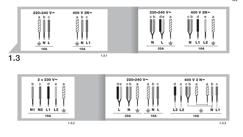

Hmmm, toch ook nog even voor mijn beeld, aangezien ik hier t.z.t. waarschijnlijk ook mee te maken ga krijgen:
Op 8 juni komt er in mijn meterkast een nieuwe groepenkast. Huidige is een allegaartje van verschillende merken automaten en aardlekschakelaars en wordt te krap als m'n PV installatie 'binnenkort' komt (als omvormers ooit weer leverbaar worden :w )
Op dit moment heb ik nog een 1 fase aansluiting van 40A en dit blijft waarschijnlijk ook nog wel even zo (aangezien ook Liander al met gigantische leveringsproblemen zit qua slimme meters). PV systeem kan qua capaciteit ook prima op 1 fase.
De elektricien komt de nieuwe groepenkast(en) echter al wel aansluiten met een 4-polige hoofdschakelaar (met bruggetje) en met 3 'gewone' (1 fase) aardlekschakelaars met daarachter weer de eindgroepen. Eigenlijk dus ook voorbereid om straks eventueel toch makkelijk naar 3 fasen te kunnen. De 3 aardleks worden dan uiteraard verdeeld over de verschillende 'polen' op de hoofdschakelaar.
Wij koken al elektrisch met een 'gewone' 2P+2N (2x16A) kookgroep.
Maar zeggen 'jullie' dat het dus eventueel nu al mogelijk is om de kookgroep zo aan te sluiten dat straks, als er toch een verzwaring is uitgevoerd, de ene 'helft' van de groep op 1 fase zit en de andere op een andere fase? Zoals ik het nu zie zitten de 2P+2N van de kookgroep achter een 2-polige (enkelfase) aardlekschakelaar die dus straks ook op 1 fase terecht komt (dan wordt 2x16A op een 25A fase natuurlijk wel krap en moet ik dus zsm weer de elektricien inschakelen om de kookgroep te veranderen en de kookplaat op 3 fasen aansluiten, waar die wel op is voorbereid. :P ).
Of zou ik de elektricien dan moeten vragen om een 4-polige aardlekschakelaar, waarbij de kookgroep verdeeld mag worden over de verschillende 'fasen'/'polen' op de 4-polige aardlekschakealar? (uiteraard dus wel ook met 2xN voor nu). Als de 'verzwaring' dan straks is uitgevoerd, komt de kookplaat dan niet in problemen omdat z'n 2 fasen niet 'gelijk' zijn qua sinus? Als ik hem (na de verzwaring) laat bedraden voor 3 fasen is dat natuurlijk ook het geval, maar dan is het volgens de 'specs' gedaan.
[ Voor 5% gewijzigd door eymey op 18-05-2022 16:22 ]

@eymey Goede samenvatting ja. :) Ik geloof niet dat ik er iets aan toe kan voegen. ;)

  • eymey
  • Laatst online: 11:53
@Xander OK :). Wel een goede dan, ter overweging.
Al vind ik het ook wel prettig als straks op 3 fasen, de 'gewone' eindgroepen wel ook gewoon achter aparte 1 fase aardlekschakelaars komen te zitten (ivm mogelijke race condities bij aardlekfouten op 4-polige aardlekschakelaars, waar ik hier eerder wel over heb gelezen :? ).
Alleen moet ik in dat geval, na verzwaring, sowieso waarschijnlijk voor het koken ook nog naar een aparte 4-polige aardlekschakelaar voor alleen de kookgroep annex krachtgroep... dus kost sowieso wel weer meer ruimte / centjes.
Moeilijk, moeilijk :)
Marstek Venus 5.12kWh v154, CT002 V118, CT003 V118 DSMR5.5, PV 11xEnphase IQ7+ Z-O, 5xEnphase IQ7+ N-W - ~4,7Wp theoretisch, ~3,5Wp praktijk.
@eymey Ik zou dan inderdaad 3x 2-polige aardlekschakelaars nemen voor de normale eindgroepen en een 4-polige voor de kookgroep.
Als je een handige doe-het-zelver bent kun je natuurlijk ook relatief eenvoudig tegen die tijd het een en ander ombouwen. Maar als je dat niet bent, creëer je hiermee wel een mooie optie voor de toekomst. Anders moet je de elektricien terug laten komen (€100 incl. voorrijkosten is niets mee tegenwoordig), deze komt misschien liever niet aan de kookplaat als daar het een en ander voor uitgebouwd moet worden in je splinternieuwe keuken dus reken nog een keer dat bedrag voor de keukeninstallateur. Terwijl je het ook in één keer klaar kunt hebben. ;)

@Xander Mja, de keuken is allang niet meer 'splinternieuw' en de huidige kookplaat ook door mijzelf geïnstalleerd. De kookplaat-kant durf ik wel zelf aan te passen :D.
Zeker als er straks ook een deugdelijke hoofdschakelaar in de nieuwe groepenkast zit (al is de 40A hoofdzekering van Liander ook een voor mij bereikbare automaat :D) durf ik daar op zich ook zelf wel wat in te doen. Ik heb naar mijn idee genoeg kennis. Aan de andere kant heb ik ook weer zoiets van "laat maar alleen erkende installateurs in de groepenkast komen"......
Stel dat de elektricien, met de offerte (met onderdelen) al getekend voor akkoord door mij en de installatiedatum al gepland, toch nog flexibel is, zou dan de beste optie nu dus de 4P aardlekschakelaar zijn en dan gewoon de 'normale' 2P+2N 'gekoppelde' kookgroep? Of eventueel al een '4P-krachtgroep' die alleen voor nu nog 2 fases en 2 nullen heeft aangesloten?
En is er dan geen kans dat er na de 'verzwaring' toch ineens door 2 'verdraaide' fasen in de kookplaat iets mis gaat?
[ Voor 6% gewijzigd door eymey op 18-05-2022 16:59 ]
  • Rimco
  • Laatst online: 12:36
Rimco
Lekker duurzaam, denk ik
@eymey Als je de ruimte heb zou ik kiezen voor dat laatste. Dan hoef je later enkel de grijze ader om te hangen aan de kant van de automaat en kookplaat.
En nee, faseverschillen zijn normaal. Het is zelfs zo dat een kookplaat meestal niets doet met de 3e fase, dus die hangt er maar een beetje bij. Volgens mij waren er zelfs kookplaten waar ze geen aansluiting hadden voor een 3e fase, dus die moest je zelf maar ergens laten bungelen ;)
[ Voor 48% gewijzigd door Rimco op 18-05-2022 17:02 ]

Top :). Overigens ook nog aansluitschema aan kookplaat-kant gevonden:
Afbeeldingslocatie: https://tweakers.net/i/lK5BwZHyneptTrSWnR-pJ-6gLMg=/800x/filters:strip_exif()/f/image/lwDAmgILjnhNLdrIlNVOGzxL.png?f=fotoalbum_large

eymey schreef op woensdag 18 mei 2022 @ 17:12:
Het schema rechtsboven kan je zowel nu als in de toekomst prima gebruiken. Zelfs met een krachtgroep is er niets op tegen om maar 2 fases te gebruiken. Ik had hetzelfde met het geval dat de vorige bewoners de kruipruimte hebben afgesloten en er een 4 aderige kabel ligt naar de kookplaat. 2 fases is voldoende dus dan wordt het gewoon 2F+N vanaf de automaat.
Edit: theoretisch is linksonder netter voor een ouderwetse kookgroep want je nullen blijven misschien gescheiden, maar intern hangen ze wellicht alsnog aan elkaar.

Rimco schreef op woensdag 18 mei 2022 @ 20:33:
Zoals linksonder is het nu aangesloten. Maar rechtsboven vind ik eigenlijk nog wel een beetje onduidelijk: Je bedoelt dat ik hem dan nu al zoals de 400V 2N~ aan moet sluiten? Lijkt me eigenlijk ook wel logisch, want voor nu komen de L1 voor "d" en de L2 voor "e" sowieso nog van dezelfde enkele fase (dus praktisch gelijk aan de 220+240V aansluiting maar meteen 'netter' door 2 geleiders). En de N gaat sowieso in beide situaties over 2 geleiders (hoewel er bij 3F eigenlijk maar 1 N nodig is? ).

@eymey Linksonder kan ook prima, maar voelt gewoon een beetje raar in een 3 fase situatie. Zoals je wel ziet, als je maar 2 fases nodig hebt kunnen smaken verschillen ;) Je hebt een ader te veel en voor de kookgroep is die cruciaal voor de nul, maar in een 3 fase situatie kan je er vanalles mee gaan doen.

Rimco schreef op woensdag 18 mei 2022 @ 21:48:
True :). Zolang het in de 3 fase situatie maar geen kwaad kan als die extra nul aangesloten zit (van ' voor de verzwaring' als er nog niets aan de krachtgroep/kookplaat is veranderd).

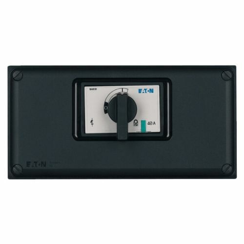

Er is nu geen ruimte, deze moet er nog tussen geplaatst worden, dat is zo gepiept. Maar de groepenkast erop aansluiten kost meerwerk, moet pvc buizen etc iets opschuiven om plaats te maken voor een 2e groepenkast.
Dus om de vraag duidelijkheid te geven:
Wilt de Netbeheerder dat de groepenkast gelijk erop aangesloten word, of is puur 400V en de hoofdschakelaar voldoende.

Puur de hoofdschakelaar is voldoende
Naalroc schreef op donderdag 19 mei 2022 @ 12:54:
Thanks, ik kan mij herinneren dat vroeger alles aangesloten moest zijn voordat je gas en water en elektra kreeg. Dat is nu dus anders. Mooi!

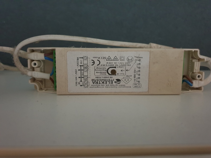

Beste Tweakers,
Lurker hier, echter heb ik nu een klein vraagje;
De oude spotjes (Gu4) onder de keukenkastjes wil ik vervangen voor LED alternatieven. Immers; het huidige verbruik is bij aan ruim 60w.
Echter heeft de huidige 12v Trafo een minimale aansluitspanning van 20w. Hierdoor kan ik de huidige spotjes niet direct vervangen door LED, want dan haal ik het minimum niet helaas..
Bij het raadplegen van mijn trafo ziet die er als volgt uit:
Afbeeldingslocatie: https://tweakers.net/i/ERjRSH2zLJom1l496fFAN-PHKeU=/800x/filters:strip_icc():strip_exif()/f/image/WJJImxpqLd3IkiLRJbs9vmnK.jpg?f=fotoalbum_large
Afbeeldingslocatie: https://tweakers.net/i/5J9E9sQXx2KDKfEtUVdzZydOo5k=/800x/filters:strip_icc():strip_exif()/f/image/nDW1l6VA6gi6q8AMpcQiyays.jpg?f=fotoalbum_large

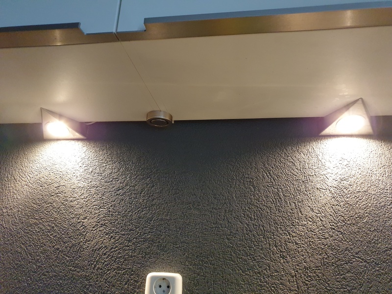

De huidige spot-opstelling wordt bediend middels een schakelaar die ook onder de keukenkastjes zit:
Afbeeldingslocatie: https://tweakers.net/i/R-aZHU8clkFkkIED4CvNm6PVK04=/800x/filters:strip_icc():strip_exif()/f/image/QA2vnmmfHvRWaTfpVuak8uuk.jpg?f=fotoalbum_large
Dit zou ik ook graag zo willen houden met de LED trafo 12v, echter kan ik tot op heden niet een bruikbaar exemplaar vinden voor mijn situatie. Zie ik hier iets over het hoofd?
Wat ik tot op heden heb kunnen vinden wat niet voldoet op mijn situatie:
https://www.leddirect.nl/...ator-12v-2-5a-max-30w-kcv
Niet stuurbaar middels huidige schakelaar..
En:
https://www.leddirect.nl/...12v-4-16a-max-50w-dimbaar
Minimale aansluitspanning = 10w..
Nu is mijn kennis van trafo's niet dusdanig dat ik hier het juiste LED-alternatief voor kan vinden. Hebben jullie misschien het verlossende antwoord?
Alvast duizendmaal dank,

@Anniedrew Is dat echt een aan/uit schakelaar of een drukknop?
  • Anniedrew
  • Laatst online: 07-10 22:06
Septillion schreef op donderdag 19 mei 2022 @ 20:40:
Het is een aan/uit schakelaar die niet over de hoofdvoeding loopt.
Op deze foto is aan de linkerzijde het bovenste draad de 230v van het net en het onderste de aftakking van de aan/uit schakelaar. Met die schakelaar kan ik de 3 spotjes onder de keukenkastjes bedienen.
  • Naalroc
  • Laatst online: 02-10 21:22
volgens dat schema is het een puls schakelaar, en die werkt dan samen met de ingebouwde electronica in de trafo. Om daar een een-op-een vervangende voorschakel apparaat voor te vinden zal niet eenvoudig zijn. Maar begin eens met het uitzoeken van de lampjes: ga je 230V~ gebruiken of 12 V= ?
In het eerste geval heb je geen voorschakel apparaat nodig, maar wèl een andere schakelaar.

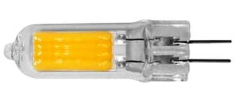

Hmm, ik was er al een beetje bang voor.. Maar 230V~ met Gu4 fitting maakt de spoeling wel erg dun ben ik bang. Met 12V= is er veel meer keuze.
Het betreft dit model lamp:
Afbeeldingslocatie: https://tweakers.net/i/a10WwsgcpIpV4AXugr4A4H1OidA=/800x/filters:strip_icc():strip_exif()/f/image/QmrXCjBaAbM0my3jFqC6puw3.jpg?f=fotoalbum_large
Wat ik hier van kan vinden is 99.9% 12V.

Maaruh, GU4 naar 230V is wel uitdagend.
Die pulsdrukker maakt het wel lastiger. Je zou er een Shelly 1 of Shelly RGBW2 ertussen kunnen zetten. Krijg je naast sturing met een pulsdrukker Wifi control cadeau. En bij de RGBW2 zelfs dimmen (mits de lampjes het ondersteunen). Deze hang je dan achter je 12V voeding.
Hartelijk dank voor je tip. Ik ken het apparaatje nog niet, maar zal mij er eens in gaan storten!

Anniedrew schreef op donderdag 19 mei 2022 @ 21:20:
Ahh, ik ging er even van uit dat je compleet nieuwe lampen units wilde aanschaffen, maar dat blijkt dus niet zo te zijn: andere lampjes in dezelfde fittingen dus, ja dat veranderd de zaak ietsje....

Hou er ook rekening mee dat de halogeenlampjes waarschijnlijk op AC werken en de te vervangen LED lampen op DC.

LooneyTunes schreef op vrijdag 20 mei 2022 @ 00:07:
Scherpe aanvulling, waarvoor dank!

Dat stukje plastic kan aan de bovenkant van de automaat voor als je de ongeisoleerde aftakblokjes gebruikt zodat er een scheiding ontstaat tussen de twee blokjes. Het beste is om geisoleerde blokjes te gebruiken, zoals je zelf al aangeeft.

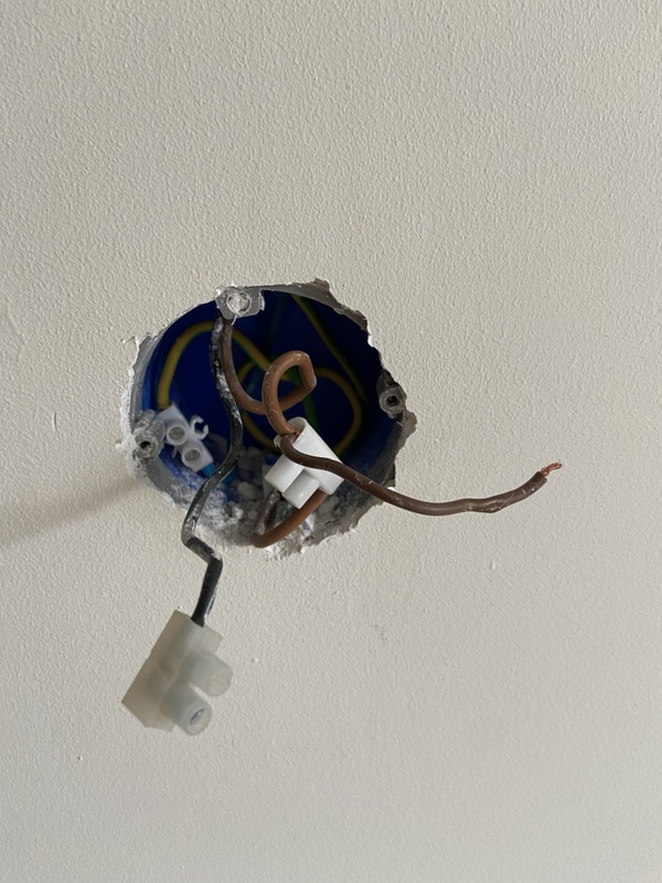

Ik ben een vreselijke leek en ik heb een vraag. Wij hebben een huis gekocht waar overal dimmers in elke kamer geïnstalleerd zijn. Ik ben die allemaal aan het vervangen voor led dimmers. Bij een dimmer loop ik tegen iets raars aan kwa stroomdraden. Ik weet niet hoe het aangesloten heeft gezeten maar ik krijg de oude dimmer niet meer aan de praat. Zie foto.
Het lijkt erop alsof ze op een later moment een extra schakeldraad hebben getrokken, waarbij ze de fasedraad hebben gesplitst via een kroonsteentje. De fasedraad gaat vervolgens naar het stopcontact eronder.
Hoe moet ik de dimmer nu aansluiten? Gewoon een op de schakeldraad en een op de fasedraad met het kroonsteentje, toch?
Afbeeldingslocatie: https://tweakers.net/i/EM7uK_VPuYnBCHTq57Sf8kKhBrw=/x800/filters:strip_icc():strip_exif()/f/image/bq2uGkUXvj1yR91zBtbKV3PD.jpg?f=fotoalbum_large
[ Voor 21% gewijzigd door FrankoNL op 20-05-2022 13:35 ]

FrankoNL schreef op vrijdag 20 mei 2022 @ 13:34:
Ja, dat doorlussen maakt voor de werking van de dimmer niets uit. Wel zou ik zelf die kroonsteentjes vervangen door fatsoenlijke lasdoppen.
Maar zie ik het nu goed op de achtergrond dat de nul (blauw) aan de aarde (geel/groen) is gelegd?

redwing schreef op vrijdag 20 mei 2022 @ 13:38:
Ik snap waarom je dat denkt maar nee, ze hebben de blauwe draad verlengt met een groen exemplaar. Dus in het stopcontact eronder komen er nu twee groene draden uit waarvan 1 dus de nul draad is.
Het is beetje rommelwerk.

FrankoNL schreef op vrijdag 20 mei 2022 @ 13:56:
Mag ik je aanraden die dan even te vervangen met een goede kleur draad? Dit kan nl. wel eens wat problemen opleveren als je een uitbreiding van het systeem wilt gaan doen , of als er een keer gemeten moet worden. En nu het zo open ligt is het amper werk.

  • Naalroc
En dat rechter kroonsteentje kan je gewoon laten vervallen, want tegenwoordig hebben alle schakelaars en contactdozen een dubbele ingang/doorlus, dus dan doet de schakelaar dienst als doorlus naar beneden.
En idd, die kleuren blauw en geel/groen zijn uit den boze zoals ze hier zijn doorgekoppeld!
Groen? Je bedoelt geel/groen? Aardedraad dus? Celstraf wat mij betreft :)
  • FrankoNL
  • Laatst online: 12:39
Reinier schreef op vrijdag 20 mei 2022 @ 19:32:
Precies ja..
Dat stukje plastic tussen de blokjes aan de bovenkant van de automaat was ook mijn idee maar dat paste dus met geen mogelijkheid omdat de gaten van mijn automaat en het stukje plastic niet overeen komen.
Maar ik zag eerder vandaag een topic waar bij iemand zo’n stuk plastic er wel tussen zat (en gesmolten was):

Dat is een oud model flexomaat terwijl ik reguliere ABB automaten heb (SN201). Daarbij zit de L en N ook andersom dan bij flexomaten.
Dus blijkbaar is het gewoon een kwestie van dat dat stukje plastic niet compatibel is met SN201 automaten.

Wat vinden jullie van deze hoofdschakelaar? https://www.vekto.nl/last...0hGQOFEAUYBSABEgKZCvD_BwE
Die kan handig zijn omdat hij maar 2 units breed is.

Blihi schreef op zaterdag 21 mei 2022 @ 08:59:
Kan maar heb liever een draaiknop of een rode voor de duidelijkheid.

Ik heb een vraag voor jullie. Ik wil graag 25a zonnepanelen aansluiten op een 35a hoofd zekering. De oriëntaties van de panelen verschillen flink dus gaat in de praktijk wel goed, maar ik heb de keus tussen een fornuis groep met aardlekschakelaar of een enkele 25a aardlekauotmaat. Die laatste is eenvoudiger, en de kabel is toch dik genoeg en exclusief voor de PV. Mag dat, of kan ik toch beter een 5 aderige kabel pakken en 2x16a fornuisgroep maken? Sub vraag: bestaan er fornuis aardlekautomaten?
| AMD S939 3000+ @9x324 Mhz=2916 Mhz| Asus A8N-E | PCI-E Sapphire X800 GTO2@X850(XT PE nog niet) | Twinmos 1024x2 CL 2.5 PC3200 | Antec TX 1050B (+500 watt modulaire PSU) | Thermaltake Big Typhoon | Logitech G-15 | Logitech MX-510 Gaming mouse|
  • Andrehj
DualDevil schreef op zaterdag 21 mei 2022 @ 15:18:
Dat snap ik even niet. Wat hebben de oriëntaties van de panelen hier nou mee te maken?
En hoe jij een 25A groep kunt realiseren d.m.v. een kookgroep is me al helemaal een raadsel. :?
Misschien moet je even wat meer uitleggen...
[ Voor 39% gewijzigd door Andrehj op 21-05-2022 16:33 ]

Excuus je hebt gelijk dat het wat kort was. De oriëntaties hebben er idd niet mee te maken.
Ik wil bij een 35a hoofdaansluiting zo'n 25a (5800 WP aan panelen) installeren met micro omvormers over een kabel ofwel verdeeld met ~3000wp per aansluiting op een fornuis groep (2x16a) of met een dikke kabel op een 25a alamat. Mijn vraag is dus wat de beste manier is. De eenvoudige 25a alamat zou mijn voorkeur hebben.
Wat is er mis met twee gewone 16A automaten? Lijkt me veel logischer.
Mag niet over 1 kabel, moet ik er 2 trekken.

Maar die ene kabel moet je dan toch weer gaan splitsen in 2x16. Dus, alamat in de meterkast, kabel naar de omvormers en daar een verdeelkast met hoofdschakelaar en 2 keer 16A installatieautomaat.
Ik kan toch een 5 aderige ymvk trekken, op de fornuisgroep aansluiten, in 1x naar een las doos naast de panelen op het dak en daar een set omvormers op blauw en bruin en een op grijs en zwart zetten?

Ik meen dat alleen een fornuis op een fornuisgroep aangesloten mag worden, omdat dit 1 apparaat is, en dat je dus niet 2 individuele apparaten op 2 zekeringen in dezelfde kabel of buis mag voeden.
Ik zou niet gaan klooien met fornuis groep. een 25a alamat zou dan mijn voorkeur hebben, wel zorgen dat je bekabeling zwaar genoeg is.
DualDevil schreef op zaterdag 21 mei 2022 @ 17:17:
Welke micro omvormers ga je precies gebruiken? Staat hier toevallig een maximale voorbeveiliging aangeveven in de specificaties of handleiding?
Hoe verbind je de micro omvormers met elkaar? Is dat met een fabrikantspecifieke aansluitleiding? Is daar een maximale stroom bij opgegeven?
Als op dergelijke plekken geen maximale zekeringwaarde van 16A staat, dan kun je een 25A aardlekautomaat toepassen.
Waarschijnlijk APsystems, Max 20a per kabel van de fabrikant maar dat is ruim voldoende omdat ze per kabel dus maar Max 13a te verstouwen krijgen en dan allebei overgaan op de YMVK.

Bedankt voor je update. Hoe heb je de tijdelijke brug 1f naar 3f precies gerealiseerd? Ik moet dit binnenkort ook uitvoeren dus alle tips zijn welkom.
  • markje1
  • Laatst online: 08:10
Rocco008 schreef op zondag 22 mei 2022 @ 09:34:
Het makkelijkste is om je verdeelinrichting te verdelen over 3 fase en dan https://www.sandervunderi...-voudig-steek-17-8mm.html zo'n kam onder de hoofdschakelaar te zetten. Dan kan je bij het omzetten van 1 naar 3 fase deze kam verwijderen en de losse aders aansluiten op je hoofdschakelaar.
  • habbekrats
@Rocco008 @markje1
Ik had dat laatst bij mijn kamaraad, alleen niet zo'n kam mee besteld.
Dus maar van 6mm2 wat lusjes gemaakt. Handigste is wel om hetzelfde te gebruiken dus massief of soepel.
