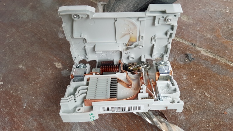

Ik had een installatieautomaat die de geest gegeven had. Wilde niet meer inschakelen, tenzij ik eerst de groepenkast (of aardgroep) spanningsloos maakte :? Dan deed ie het weer.
Het lijkt erop dat er inderdaad iets is gebeurt. Iemand enig idee wat?
Ik was bezig de elektrabedrading in huis aan te leggen, maar heb nergens kortsluiting kunnen vinden. Mogelijk een gloeilamp die stuk was en sluiting gaf, en ik te vaak achter elkaar geprobeerd had om de groep in te schakelen.
(Andere automaat op deze groep werkt overigens prima).
Iemand andere ideeën?
Afbeeldingslocatie: https://tweakers.net/i/49ROKBrbeTj7tVFC-5P4QpEwDnY=/800x/filters:strip_icc():strip_exif()/f/image/VlB8RAbc01lc9E8Ysvwq2g6t.jpg?f=fotoalbum_large
Vervolgvraag: hoe moet ie nou weer in elkaar? :9

Niet, zijn nou niet bepaald onderdelen bedoelt om te repareren.

Zwartoog schreef op vrijdag 7 mei 2021 @ 08:43:
Sowieso een nieuwe automaat kopen zou ik zeggen.

leonbong schreef op vrijdag 7 mei 2021 @ 08:48:
Maks schreef op vrijdag 7 mei 2021 @ 08:49:
Ik merk dat de lol-detector zo vroeg nog niet actief is :D

@Zwartoog Ziet er gewoon uit dat hij een keertje te veel tijdens zijn leven onder aardige last zijn werk heeft moeten doen (=afgeschakeld worden onder last. Gewoon een helden graf geven en vervangen met een nieuwe :)

Zwartoog schreef op vrijdag 7 mei 2021 @ 08:59:
Haha ironie is lastig zonder context he ;). Ik heb wel eens gekkere dingen gezien.
Maar wat @Septillion zegt dacht ik ook ;)
Edit\ Trouwens, sluiting in een gloeilamp komt niet zo vaak voor eigenlijk.

Maks schreef op vrijdag 7 mei 2021 @ 09:04:
Is nu mijn lol-detector stuk? Want volgens mij is een gloeilamp een continue sluiting.
Bigclive had eens een filmpje met een goede vervanger.

Wat een Westerse decadentie om zo'n mooi apparaat maar gelijk te vervangen omdat er een plekje op zit.
In India repareren ze zo iets gewoon. YouTube: How MCB works | MCB repair | what is inside a MCB | MCB working prin... :o
Wel mooi om te zien hoe de vlambo(o)g(en) door het kanaal is gegaan en door de verbreding en de platen is uitgedoofd.
Hehe, dat is ook weer zo ;)
Het gebeurt hier regelmatig dat wanneer een gloeilamp "springt", ook de automaat doorslaat.
Septillion schreef op vrijdag 7 mei 2021 @ 08:59:
Hmm, op dat moment hingen er geen apparaten aan, hooguit een lampje of 2. Mogelijk in een pàar maanden terug wel.
Nou ja, zal wel een maandagochtendmodel geweest zijn :)

@Zwerius Eaton 55's kun je aan elkaar koppelen door ze strak tegen elkaar aan te zetten en de zijkantjes er voorzichtig uit te slaan/snijden.
  • dennistd
  • Laatst online: 15:16
In de zijkant zitten wat rondjes die je er uit kunt tikken en waar je dan de draden doorheen kunt voeren. Met een paar van deze spie(s/ën?) kun je ze vervolgens strak aan elkaar maken: https://www.sandervunderink.nl/eaton-koppelspie.html
Afbeeldingslocatie: https://tweakers.net/i/4CL0idI-L6F-wYSZrDmDsaS4Yjc=/800x/filters:strip_exif()/f/image/LuCVvYJXsM9uSS6fel89gYCM.png?f=fotoalbum_large
