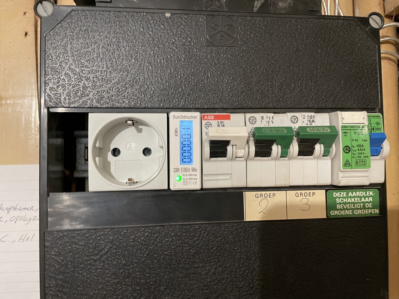

Ik zit komende tijd een poos in een appartementje van een vriend.
Ik ben met een hobby projectje bezig, waarbij ik een actieve S0 pulse teller nodig heb. Dus ik wil in zijn meterkast een kWh meter plaatsen.
Ik heb een cheap-ass kWh teller gekocht (het mag allemaal niets kosten). Chinese meuk, maar geschikt voor 230V/50A dus ik hoop dat mijn huis niet afbrandt. https://www.amazon.nl/gp/product/B083H7NT2R.
Hij komt direct na de hoofdaansluiting (1x35A) en voor de aardlek. En ja ik weet dat ik de P1 kan gebruiken, maar dat is niet het idee van het hobby project.
Ik heb een plaatje gemaakt hoe ik deze wil gaan aansluiten (aansluitschema incl typo's hier: http://www.cnhaohua.com/product/1149.html).
Van onder komt de hoofdaansluiting. Ik wil deze op de busbar laten zitten en vanaf de busbar naar de kWh meter. Vervolgens vanuit de kWh meter naar de aardlek. Volgens mij is het zo correct, maar ik wil even dubbelchecken dat ik de N goed heb aangesloten. Voor mijn initiële gevoel moest deze in omgekeerde richting als de L, maar volgens het schema gaan zowel de L als de N van onder naar boven door de kWh meter.
Iemand die kan bevestigen dat het zo correct is?

fsfikke schreef op donderdag 29 april 2021 @ 15:09:
Veel meer opties zijn er van Hager niet echt. Je kan die koperen rails er wel goed uit schuiven om hem netjes op de juiste lengte af te zagen zodat er niets uitsteekt.
Dank voor je snelle reactie. Goede tip inderdaad om hem op maat af te zagen. Ik heb je linkje gezien naar de keuzehulp, daar worden de bewuste typenummers - welke ik in de groepenkast heb - echter niet genoemd. Gaat dit wel gewoon werken wat ik voor ogen heb?

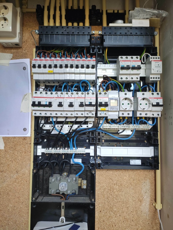

  • Pizza_Boom
  • Laatst online: 17:48
Ik ben mijn groepenkast aan het vervangen, er komt 3x25A aan. Alleen de onderinvoer kom ik niet helemaal uit. Blindplaat natuurlijk niet, want er moet een kabel door. Er komt een ABB groepenkast in, maar welke kabeldoorvoer heb ik nodig? Ik kan kiezen uit een doorvoer met meerdere maten: deze, eentje met een M25 wartel erop en zo'n zelfde, maar dan met een M35.
Iemand die even een zetje kan geven in de juiste richting welke ik nodig zou hebben?
[ Voor 9% gewijzigd door Pizza_Boom op 30-04-2021 08:13 ]
@Pizza_Boom Meten is weten? :? Dus meet even op welke kabel erin moet?
Je hebt geen standaard meterbord dus? Anders plaats je de kast daar gewoon zonder invoerplaat strak tegenaan.

Er zit nog niks. Ik zit nu nog op de secundair van de buren. De hele zooi gaat dus om, dat lukt allemaal wel (sowieso omdat de netbeheerder de rest inc. meter doet). Een voorbedrade groepenkast is ook zo geplaatst, de rest van de elektra in huis is al aangepakt, dus daar kom ik wel uit. Alleen wat eronder moet is dus de vraag. Er zit nu een stukje standaard 5/8" installatiebuis tussen meter en groepenkast... Maarja, dat is 1x25A.

Nou, plaats die invoerplaat er als het even kan lekker tussen. Bij het werken aan de groepenkast wel eens een schroef laten vallen. Die viel dus mooi achter het meterbord door naar de hoofdaansluiting. Geluk gehad dat deze "goed" viel, had ook vervelender kunnen aflopen.
Pizza_Boom schreef op vrijdag 30 april 2021 @ 08:29:
Er komt een nieuwe meter met nieuw meterbord dus?
Onderkant op 1,60m hangen en gewoon open laten dan, het meterbord sluit daar netjes op aan.
Zwartoog schreef op vrijdag 30 april 2021 @ 08:30:
Moderne meterborden zijn van boven afgesloten, met enkel 4 kleine gaatjes waar een draad uit steekt. Daar krijg je geen wartelplaat tussen... Hooguit een blindplaat met wat modificaties.
  • Pizza_Boom
Xander schreef op vrijdag 30 april 2021 @ 08:46:
Bovenkant iets onder het plafond. Huis van 60 jaar oud, dus groep moet toch iets lager, anders krijg ik de kast nooit meer open. Dat moet toch als de meter ook vervangen wordt, huidige meterbord zit op 1,66 ofzo en dat is te hoog.
Afbeeldingslocatie: https://i.imgur.com/KKXnG7P.png
Zo zag het eruit toen ik het kocht, ondertussen zijn er 2 meervoudige WCD's geplaatst voor alle nieuwe groepen die ik heb gemaakt (heb alles gesplitst) en een extra groep in een Schneider minikast met ALAMAT t.b.v. de PV installatie. Die mag gewoon achter een normale stot met gezamelijke aardlek i.p.v. de ALAMAT toch?
En ohja, die tester is vervangen door een normale smeltzekering, zoals het hoort. :+
Gewoon 2 blindplaten doen en die op laten boren dus? Aangezien ik een kast van 440x390 wil (dubbele breedte dus).

Na een dagje rust vandaag met een frisse blik naar gekeken en van voor tot eind alles doorgemeten.
En ik heb de fout gevonden!
Ik heb als stelregel dat ik niks in de groepenkast /onderverdeler zelf doe en dat ik dat aan de professionals overlaat (daar zitten immers de veiligheidsfuncties die mij beschermen als ik de rest van de elektra zelf doe).
Maar waar vind je vandaag de dag nog een goede vakman :'( :'( :'(
Bleek in de onderverdeler een verdeelblokje te zitten waar alle 3 aarde-draden op samenkwamen. Dat was een dubbel blokje waarvan 1 draad op de ene helft zat en de andere 2 op de andere helft. Blijkt het er wel uit te zien als één blokje, maar feitelijk waren het 2 onafhankelijke blokjes 7(8)7 7(8)7 7(8)7 en dus was effectief de aarde op 1 groep helemaal niet aangesloten. Nu dus weer wel :*)
Juist omdat ik dat aan de vakman overgelaten had, had ik dat niet als "verdacht" stuk van de installatie gezien, maar zocht de fout bij mijn eigen werk. Maar zoals altijd: Niet aannemen dat iets goed is, maar gewoon ALLES meten, ook de dingen waarvan je denkt dat ze niet fout kunnen zijn.
Dank allemaal voor het meedenken!

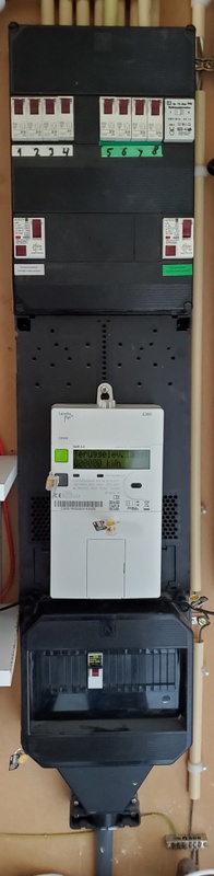

JackBol schreef op donderdag 29 april 2021 @ 17:52:
Dit is wel de achtergrond van mijn vraag.
Als ik dadelijk toch moet upgraden naar 3x35A (inderdaad laadpaal, warmtepomp, inductiekookplaat, 2x oven etc). zou ik het vervelend vinden om alsnog voor €700 installatiemateriaal te moeten halen.
Vandaar dat ik benieuwd was naar het verschil.
Dit is de huidige indeling van de kast (ik laat er nog een lege HLD33 naast zetten voor de toekomst).
Klopt die foto met de werkelijkheid :? Volgens mij hoort het niet om 3 enkelfase (L+N) schakelaars te gebruiken voor een krachtgroep. Een zonnepaneel inverter hoeft maar 1 N te hebben in plaats van 3 :P
In Nederland moet je de nul ook schakelen. En de nul wegschakelen als de andere fasen in staan is helemaal foute boel.

Dre schreef op zondag 2 mei 2021 @ 17:55:
En de laadpaal moet ook op een eigen ALS.
Volgens mij (correct me if I'm wrong, ik gok dit allemaal ;) ) kun je met een setje van die 3 flexomaten 1 krachtgroep maken. Hierin worden de schakelaars en de 0 met elkaar verbonden.
https://www.sandervunderink.nl/abb-krachtbrug-3-fase.html

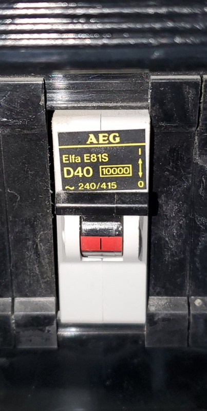

Korte vraag over mijn meterkast een aansluiten van extra groepen voor laadpaal & zonnepanelen.
Hoofdaansluiting 1 fase, 40A (AEG Elfa E81S D40)
2 Aardlek, per aardlek 4 groepen 16A, (8 groepen totaal):
Afbeeldingslocatie: https://tweakers.net/i/04_pzuVcihmhwokOBSObbYio8sg=/x800/filters:strip_icc():strip_exif()/f/image/gTKYRYOiVRumvzRJzFy1ynVs.jpg?f=fotoalbum_large
De vraagjes die ik heb:
Kan hier eenvoudig een 32A groep worden toegevoegd (voor een 1-fase laadpaal, een Zappi V2. Die heeft zelf al een "Ingebouwde aardlekbeveiliging Type A 30 mA wisselstroom (EN61008) + DC lekdetectie tot 6 mA (EN62955)" aan boord).
Om de hoofdaansluiting niet over te belasten zal de laadpaal met load-balancing worden aangesloten, zodat hij niet teveel vraagt.
Ik wil ook graag zonnepanelen, daarvoor zal ook een groep toegevoegd moeten worden. Ik weet nog niet of dat een 25A of een 32A groep mag zijn voor de zonnepanelen, op mijn 40A hoofdaansluiting.
Kunnen deze zaken makkelijk in deze meterkast erbij of zit hij al te vol?
  • habbekrats
  • Laatst online: 18:58
@ApolloDrm Zet er ook maar een hoofdschakelaar bij.
Afhankelijk van je aarding moet je de laadpaal op een 32A 30mA aardlek aansluiten anders is je kabel niet beveiligd bij aardsluiting.
Of je een 32A kan plaatsen is afhankelijk va je beveiliging van de netbeheerder.
Ga je ook nog PV leggen dan gaat de de max stroom in je kast waarschijnlijk te dun en te klein.

@ApolloDrm 1 fase zou ik nog maar eens over nadenken bij dit soort zaken.
Je hoofdschakelaar kan je beter een 40A automaat van maken anders is je meter het zwakke punt.
32A PV en 40A net betekent 72A door je kast, daar is niet elke kast geschikt voor. Die op het plaatje zeker niet.
Die Zappi kan er dan ook aanhangen via een automaat. Je aardleks zijn te licht, dus daar moet nog een automaat van 40A tussen of beide vervangen met 125A versie.
Hier zal bijna alles moet vervangen of nog automaten extra erin om de achterliggende bedrading te beveiligen.
Zulke stromen zou ik echt niet willen. 3 fasen blijft daar <40A over en dat is alles huis boompje beestje spul.
  • ApolloDrm
  • Laatst online: 23-06 06:58
Volgens mij was ik niet helemaal duidelijk, er is 1 onderdeel niet zichtbaar op vorige foto. De 40A automaat, die zit eronder, die als 'hoofdschakelaar' bedacht is denk ik.
Afbeeldingslocatie: https://tweakers.net/i/G3K3KVzTJY5SeLH2pZLzrrHq6Qk=/x800/filters:strip_icc():strip_exif()/f/image/XJgUenzKvUdiaBubu0VYaq6k.jpg?f=fotoalbum_large
Voldoet aan de eis dat de gehele installatie met 1 handeling stroomloos te maken is, dacht ik.
Hier voor de duidelijkheid nog een foto van de hele installatie:
Afbeeldingslocatie: https://tweakers.net/i/SOfUseXFpcHluFzlVlRtvr3uRiY=/x800/filters:strip_icc():strip_exif()/f/image/qCmmPwwgjztLR4PD0p508aVZ.jpg?f=fotoalbum_large
Als ik het goed begrijp zal de laadpaal dan nog passen? Maar met PV erbij wordt het teveel voor deze installatie, en moet ik de hele installatie vervangen door wat nieuws / grotere behuizing?
De automaat voor de laadpaal kan ook alamat worden zodat de laadpaal een aardlek in de meterkast heeft. Maar maakt het dan niet uit dat er ook al een volledige aardlek in de laadpaal zit? Zappi V2, Ingebouwde aardlekbeveiliging Type A 30 mA wisselstroom (EN61008) + DC lekdetectie tot 6 mA (EN62955).
Had namelijk gelezen dat meerdere aardleks achter elkaar (serie) ook tot onverwachte problemen kan leiden (cascade) : https://www.kiaclub.nl/to...welke-gebruik-je/page/25/

@ApolloDrm Neen de automaat van je netbeheerder is geen hoofd schakelaar, als je een slimme meter hebt krijgt de netbeheerder daar op den duur ook een seintje van.
De netbeheerder automaat is ook 1 polig en voldoet ook niet aan de nen1010 eis dat alle polen uitgeschakeld worden.

habbekrats schreef op maandag 3 mei 2021 @ 21:33:
@ApolloDrm Neen de automaat van je netbeheerder is geen hoofd schakelaar, als een slimme meter hebt krijgt de netbeheerder daar op den duur ook een seintje van.
De slimme meter is vrij recent geplaatst door de netbeheerder. Je hebt zeker een punt, en ik vraag me af of ze dan niet ook een hoofdschakelaar hadden moeten plaatsen, omdat de 1-polige 40A automaat van de netbeheerder zoals je zegt niet voldoet aan de nen1010 van alle polen afkoppelen..
ApolloDrm schreef op maandag 3 mei 2021 @ 21:52:
Nee natuurlijk moet de netbeheerder dat niet. Die hoofdschakelaar hoort in jouw installatie thuis, daar heeft de netbeheerder niets mee te maken en daar mag de netbeheerder niet eens aan werken...

OK, ik begrijp het nu:
  • de 40A automaat zit voor de meter gemonteerd, in verzegelde behuizing, die is van de netbeheerder. Die vervult nu een beetje de rol als hoofschakelaar (maar is het niet)
  • een (nu ontbrekende) hoofdschakelaar hoort in mijn installatie thuis, die komt dan achter de meter, in het gebied waar mijn installateur zelf kan werken.
Een netbeheerder mag wel de meter vervangen zonder dat de rest van de installatie nen1010 conform is. (het was vast conform met regelgeving in 1999, bouwjaar huis).
Correct?

Vandaag eindelijk een klus gedaan die ik al een tijd had uitgesteld. Het vervangen van de verdeler boven de hoofdschakelaar. Nu is dit deel tenminste ook aanraakveilig en heeft elke fase 3 aansluitingen in plaats van 2.
Dat laatste heeft direct voordeel : al het doorlussen van de fases vanaf de aardlekschakelaars is weg en daardoor kan ik de nullen van de aardlekschakelaars van een kamrail voorzien in plaats van door te lussen. Ruimt netjes op, veel minder draad en minder contactovergangen.
Vóór
Afbeeldingslocatie: https://tweakers.net/i/d_TpvTjTNXsUHYSTRXfSASMCJBE=/x800/filters:strip_icc():strip_exif()/f/image/fjg2JBKRrdXOJolshXvPMir7.jpg?f=fotoalbum_large
Ná
Afbeeldingslocatie: https://tweakers.net/i/X6Cz3OCLwsOvIrA1ZIHiemK-cTE=/x800/filters:strip_icc():strip_exif()/f/image/kEjR2CiagiZU618JS2kEIgUd.jpg?f=fotoalbum_large
Kap erop en klaar
Afbeeldingslocatie: https://tweakers.net/i/OVtuO4848h1waWuQoFZCJCpe6FE=/x800/filters:strip_icc():strip_exif()/f/image/ZnjqfS8KxJ95oKdLHVX6peAi.jpg?f=fotoalbum_large

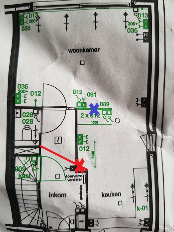

Aanstaande zomer hebben we de overdracht van een bestaande woning. Binnenkort een afspraak met een elektricien, maar ik wil me graag zo goed mogelijk voorbereiden. Hoe zouden jullie het volgende aanpakken?Afbeeldingslocatie: https://tweakers.net/i/T2nMZ8guu9l5uGVgoroYHvpET_Y=/x800/filters:strip_icc():strip_exif()/f/image/vxQgxg1ehq4iiOudPn27PSzn.jpg?f=fotoalbum_large
We willen het toilet verplaatsen, gang kleiner maken en een tussenmuurtje verwijderen. Dat tussenmuurtje is met een blauwe kruis aangegeven. Daar zitten 3 lichtschakelaars (woonkamer, zitgedeelte en keuken). Zeer waarschijnlijk komt de bedrading vanuit het plafond. Idealiter hebben we de nieuwe lichtschakelaars op het rode kruisje bij een nieuw te plaatsen muur.
Is dat op een nette manier te doen zonder gebruik te maken van draadloze schakelaars?
Wellicht dat we anders bestaande leidingen vanaf de lichtpunten richting de wandcontactdozen gebruiken voor de lichtschakelaars. Zitten er naast dat ze dan niet op de ideale plek zitten nog andere nadelen aan?

Alles kan, kwestie van sleuven trekken, buizen/bedrading aanleggen en stuccen.
Maare, waar gaat je toilet heen dan? En een schuine muur ja? Of is die rode lijn iets anders?
[ Voor 10% gewijzigd door Hmmbob op 05-05-2021 09:59 ]
  • Naalroc
  • Laatst online: 27-09 14:25
Schakelaars voor een ruimte wil je toch dichtbij de deur hebben waar je die ruimte in komt?
Dus in dit geval gewoon aan de linkerkant van the te verwijderen muurtje; is ws nog het eenvoudigst ook, afhankelijk waar de leidingen precies uit het plafond komen.
