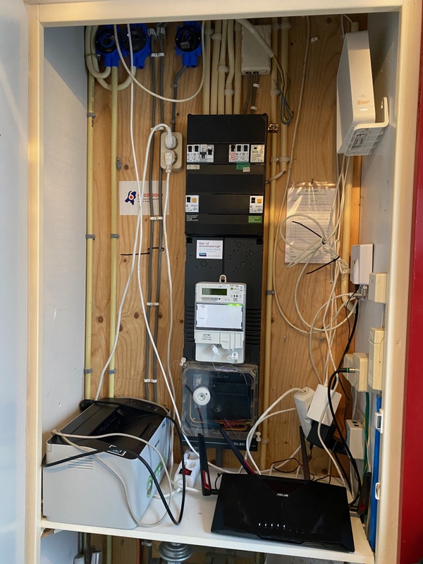

leonbong schreef op vrijdag 12 februari 2021 @ 08:45:
Ik zou op de dag dat netbeheerder komt naast je bestaande hoofdschakelaar een 4P hoofdschakelaar plaatsen die ruimte heb je namelijk en zit hij mooi aan de zijkant..
Dan vraag je de monteur op de nieuwe schakelaar aan te sluiten en op moment dat monteur vertrekt verwijder je de oude schakelaar.
Daarnaast denk ik dat je een nieuw meterbord (33H x 22B) moet ik vraag mij af of je huidige meterbord hoog en breed genoeg is voor een 3F meter.
Maar dan zou je hele kast omhoog moeten, dat is wel een klusje. Die overigens voor een vernieuwing in 2019 behoorlijk vies is best oude types aardlek-schakelaars heeft.
Bedankt voor je opmerkingen! Ik weet dat de bekabeling is vervangen en daarbij de bovenste groepen zijn geplaatst. Wat daaronder is gebeurd weet ik niet exact. Ik neem de aardlek schakelaars dan ook gelijk mee.
Betreft het meterbord heb je helemaal gelijk en werd ook al door de netbeheerder aangegeven! Goede tip m.b.t. de nieuwe schakelaar waarbij een 4P 40A ruim voldoende is toch?
Waarbij overiges deze type aardlek-schakelaars nog door de fabrikant zijn teruggeroepen al meer dan 10 jaar geleden. Verder denk ik precies zoals door jou is omschreven, al is het voldoende om een 4 polige HS gereed te hebben, die gasten vinden het echt geen probleem om die inkomend voor je aan te sluiten. 3 fase meter is inderdaad een stuk breder dus daar zal het inzitten. Overigs is dat iets wat de netbeheerder dient te vervangen, dat is immers van hun. Daarmee echter niet gratis. :)

Freakie1NL schreef op vrijdag 12 februari 2021 @ 10:50:
Kosten maken mij niet uit, het moet gewoon gebeuren en liever goed dan niet. Kan ik ergens vinden dat het meterbord door de netbeheerder vervangen dient te worden?

Boinkie schreef op vrijdag 12 februari 2021 @ 08:07:
Hi! Onlangs een huis aangeschaft en hiervoor 3x25 aangevraagd. De elektra is in 2019 vervangen en kreeg een antwoord van de netbeheerder over de meterkast.
De hoofdschakelaar dient vervangen te worden. Echter heb ik tussen de netaansluiting en hoofdschakelaar geen extra schakelaar om het geheel spanningsloos te maken. Is hrt toegestaan dat de installateur de installatie spanningsloos maakt door het openbreken van de zegel aangezien ze toch voor de 3x25 aansluiting komen?
Daarbij werd er gesproken dat de achterplaat van de meterkast uitgebreid moest worden alleen snap ik daarmee niet helemaal wat hij bedoeld. Moet die plaat minimaal 33cm hoog zijn?[Afbeelding]
Er kan nu gewoon een niet-aangesloten 3-fasen hoofdschakelaar geplaatst worden in de vrije ruimte linksonder in je kast. De netbeheerder sluit dan de 3-fase aan op die hoofdschakelaar. Daarna verwijder je de oude hoofdschakelaar en sluit je je aardlekschakelaars aan op je nieuwe hoofdschakelaar. Zo hoeft er niets onder spanning gedaan te worden én hoef je geen zegel te verbreken.

Boinkie schreef op vrijdag 12 februari 2021 @ 13:05:
Alles tot en met de meter is van de netbeheerder. Je kan het meterbord niet vervangen zonder de meter te verwijderen. Toen Stedin hier begin dit jaar was, gaf die monteur in elk geval aan dat de netbeheerder dergelijke dingen moet doen. (Was even aan het informeren over naar automaten)
Meterkast, bedoelen ze niet "meterbord", namelijk waar je elektriciteitsmeter op zit? Die is veel lager dan ik meestal zie. Even navragen wat ze bedoelen. Als ze die namelijk willen vervangen, dan verhuist heel jouw groepenkast omhoog. Of opzij, ik weet niet of je boven veel ruimte hebt.
Als je het goed afstemd met de netbeheerder kun je dingen goed plannen. Als jij een driefase-hoofdschakelaar hebt klaarliggen, dan vervangen zij je oude hoofdschakelaar. Meestal leg je in zo'n situatie een nieuwe voorbedrade groepenkast klaar, dan is het sowieso goed. Steken zij de draden in de hoofdschakelaar, en klaar.
In jouw geval zitten je leidingen boven je groepenkast in de weg. Je moet dus sowieso alvast alle groepen uitzetten en losmaken zodat je in één keer de kast eraf kunt halen als de spanning eraf is (en daarna weer hoger terug te plaatsen is als ze klaar zijn). Of naast je meterbord, ook vooraf vragen of dat kan.
Dus even bellen en afspreken wat jij gaat doen en wat zij gaan doen. Met een goede voorbereiding zodat zij minimaal extra tijd kwijt zijn en een kop koffie kun je een hoop doen :)

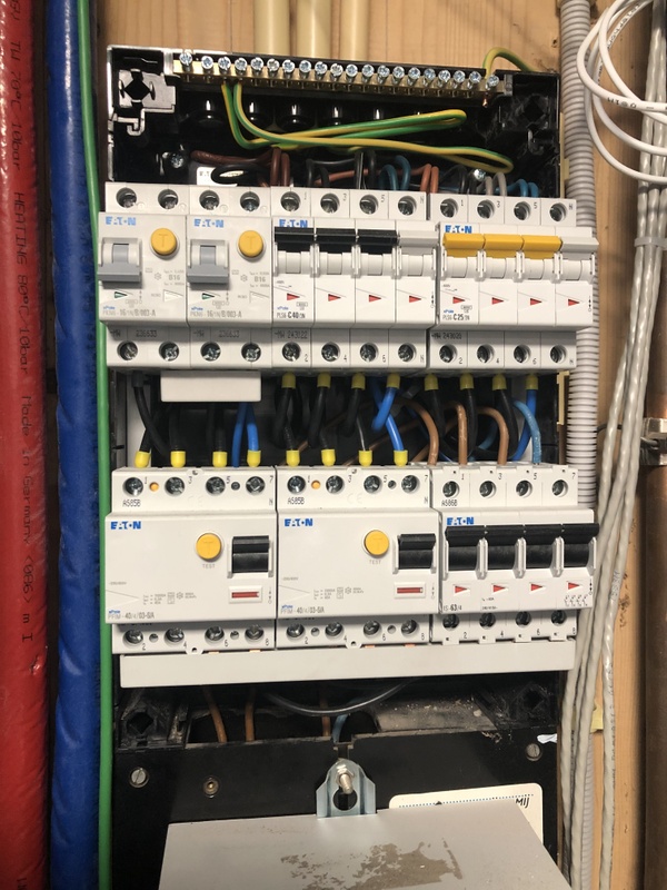

Toch nog een fornuisgroep-vraagje hier, of eigenlijk een vraag naar jullie mening. Vorig jaar een pand gekocht, beneden bedrijfsruimte, boven een woning. In de woning stond een kookplaatje met standaard Schuko, maar aangezien alle elektra is vervangen verzocht om ook Perilex te maken bij het keukentje voor het geval dat.
Aanwezig is 3x35, hoofdverdeler bevat twee 4P ALS’en en daarna 1x C40 en 1x C25 krachtgroep die naar resp onderverdeler bedrijfsruimte en onderverdeler woning gaan.
Oplevering was ik wegens ziekte helaas niet bij aanwezig. Vandaag even bij de bewoner geweest wegens storing (lamp tripte ALS) en de kast geopend. Zit er een enkelfase HS en een fornuisgroep......
Ik zou zeggen, HS vervangen en 3P+N alamat plaatsen als vervanging van de fornuisgroep. Beide ALS’en zijn dan in ieder geval over twee fasen te verdelen. Of zie ik iets over het hoofd ?
De lasklemmen (brr) zijn van de overige twee fases, die zouden dan onderaan in aansluitblokjes komen natuurlijk.

@linkforsoad Waar zitten wij nu precies naar de kijken naar een onderverdeling of niet. Want hier komen maar 2 fases binnen. Wat heeft een c40 krachtgroep trouwens te zoeken achter 3*35. Je hoofdzekeringen gaan eerder dan die; niet selectief. Daarnaast lijkt de afgaande bedrading daarvan op 2,5mm2???
Ik denk dat ze de achterplaat van de meter bedoelen. Die lijkt bij jouw wel erg smal. Normaliter is die 220 mm breed, net als een groepenkast.
Wat bij jou verder niet zo netjes is, is dat de hoofdzekeringenkast niet recht onder de groepenkast zit. Netjes uitlijnen van het geheel is daarmee erg lastig...
linkforsoad schreef op vrijdag 12 februari 2021 @ 18:44:
Aanwezig is 3x35, hoofdverdeler bevat twee 3P ALS’en en daarna 1x C40 en 1x C25 krachtgroep die naar resp onderverdeler bedrijfsruimte en onderverdeler woning gaan.
Ik zou zeggen, HS vervangen en 3P alamat plaatsen als vervanging van de fornuisgroep. Beide ALS’en zijn dan in ieder geval over twee fasen te verdelen. Of zie ik iets over het hoofd ?
'3P' :')
Welke draaddwarsdoorsnede wordt dit ding mee gevoed?
Freakie1NL schreef op vrijdag 12 februari 2021 @ 19:12:
Die 40 en 25 zitten niet in deze kast denk ik.

Ugh, sorry, het was een enerverende week met weinig slaap.
Klopt, dit is de onderverdeler in de woning. De C40 voor beneden zie je niet, deze onderverdeler zit achter een C25.
Die C40 is wat enthousiast idd, maar men gaf destijds het advies om naar 3x50A te gaan. Die verzwaring heb ik alleen nog niet aangevraagd, omdat een aantal grote verbruikers waaronder meerdere airco's nog niet aangeschaft zijn. Log live vanuit de slimme meter, dus kan het verbruik per fase aardig bijhouden en kom haast niet eens boven de 25A uit.
@Kabeltje Oh goede vraag de kabeldikte, zal het eens checken volgende week.

linkforsoad schreef op vrijdag 12 februari 2021 @ 20:35:
Door hoort dus geen kookgroep in. Maar het verbaasd je op de een of andere manier, dus ik vraag me af wat je afgesproken hebt met degene die het uitgevoerd heeft?
Jouw idee was dus dat dit gewoon een volwaardige 3-fase kast zou worden?
40 achter 50 is netzogoed redelijk nutteloos.

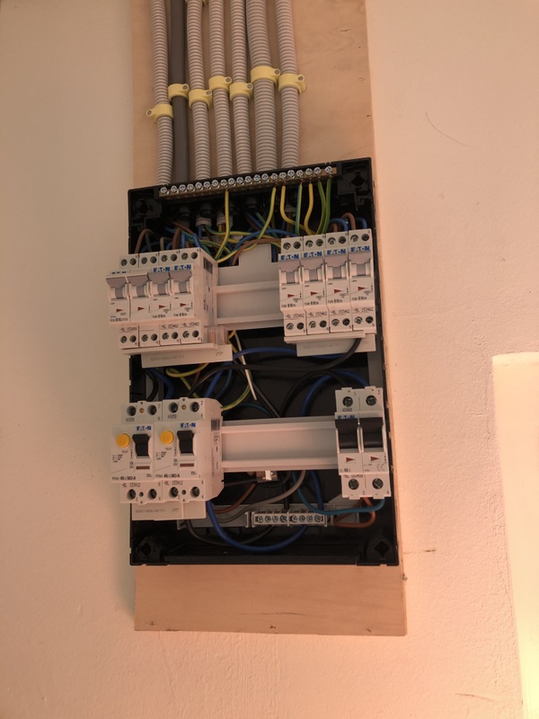

Gisteren vooroplevering gehad. Kan iemand mij vertellen of dit klopt? Afbeeldingslocatie: https://tweakers.net/i/8Hp3wyBlX3r0ovM6g2e6zcC84jI=/x800/filters:strip_icc():strip_exif()/f/image/3ALfmqXFwlf0H9g1bRCa8TJC.jpg?f=fotoalbum_large
Afbeeldingslocatie: https://tweakers.net/i/ji3ZTBaxRHIMXSgSMADaEIMOMZU=/x800/filters:strip_icc():strip_exif()/f/image/aci5lJnQ7IL6moD1VoDW9Ho9.jpg?f=fotoalbum_large

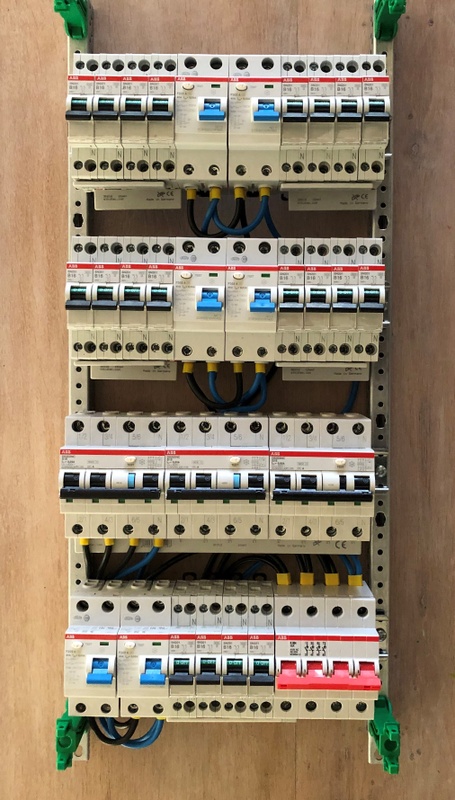

@Caspervp ,
Oei oei. Een kookgroep die K1 heet en dan een paar wel echte krachtgroepen die K2 en K3 heten.
Daar ga je hier vast commentaar op krijgen.. >:)
Wat voor fornuis/oven komt daar op te zitten? Waarom is dat geen krachtgroep?
Ik snap niet helemaal waarom er 3-fase aardleks zijn gebruikt waar vervolgens allemaal 1-fase groepen op zitten.
Met 3 normale aardleks had al het normale spul in 1 kast gepast en dan bijvoorbeeld in de andere kast alle krachtgroepen.
En voor al het echte commentaar moet er natuurlijk ook een foto zonder de kappen komen. 8)

  • leonbong
  • Laatst online: 22:02
K1 is ook een krachtgroep.
K2 en K3 zijn krachtgroep alamats
Het enigste wat jammer is dat 3F ALS gebruikt is voor normale 1F automaten.
Het mag wel maar heeft niet de voorkeur.
Op zich is deze kast goed.
[ Voor 56% gewijzigd door leonbong op 13-02-2021 20:14 ]
  • Paling1
Paling1
R 8.5
leonbong schreef op zaterdag 13 februari 2021 @ 20:12:
Nee hoor... Dat zijn toch 3 1-fase automaten met een bruggetje op de schakelaar?
  • leonbong
Dat maakt het een ook krachtgroep.
  • Paling1
Paling1
R 8.5
leonbong schreef op zaterdag 13 februari 2021 @ 20:15:
Dat maakt het een ook kracht groep
Maar dan op een vreemde manier als er gewoon zoiets gebruikt kan worden toch. Gaan er dan ook 3 blauwe draden naar het stopcontact?
[ Voor 8% gewijzigd door Paling1 op 13-02-2021 20:24 ]
  • leonbong
Het is niet zo vreemd het is een busboard.
[ Voor 5% gewijzigd door leonbong op 13-02-2021 20:18 ]
  • Paling1
Paling1
R 8.5
leonbong schreef op zaterdag 13 februari 2021 @ 20:18:
Dan zitten al die automaten op dezelfde fase....
Of zijn er ook busboards waar de fases om en om zitten?
  • leonbong
Ja 3F busboards
Split in 2x6 3F
https://www.elektramat.nl...-jpg-1024x768bw0c0q70.jpg
Of split 1x12 3F
In deze kast zal 2x6 3F in rechterkant zijn toegepast en waarschijnlijk links ook.
Op de bovenste rail.
[ Voor 206% gewijzigd door leonbong op 13-02-2021 20:24 ]
  • MWDKing
  • Laatst online: 29-09 20:00

  • Jim423
  • Laatst online: 22:12
Ik vind hem niet goed eigenlijk maar het is wel legaal. Ik zou 2x 4P aardlekschakelaar vervangen voor 3x 2P aardlekschakelaar.
Maar dat gaat wel lastig worden met dat busboard natuurlijk.
AMD Ryzen 5800X - 32GB DDR4 Corsair RGB - XFX 6900XT - Panasonic HIT 990Wp - AE200L WPB met cv-ondersteuning
  • leonbong
Ik bedoelde met goed, het mag zo volgens de normen.
Nu zou ik persoonlijk niks aan doen. Ik zou zo zelf niet zo kopen maar ach.
[ Voor 43% gewijzigd door leonbong op 14-02-2021 11:33 ]

  • 4Speed
  • Laatst online: 18:02
Beste forumleden,
Ik heb recent een elektrische auto gekocht en wil deze thuis opladen.
Nu wil ik graag weten of er in mijn huidige stoppenkast een nog een 3 fase schakelaar geplaatst kan worden.
Hoor het graag van jullie.Afbeeldingslocatie: https://tweakers.net/i/QmSf8wWhf5BCBs8JTZDhdWdup5A=/x800/filters:strip_icc():strip_exif()/f/image/3apy8OsgVZ9ROCnTTFe45X53.jpg?f=fotoalbum_large
Afbeeldingslocatie: https://tweakers.net/i/T4I4qITRVfQBN-FcyrPiK3rpSM8=/x800/filters:strip_icc():strip_exif()/f/image/wYkSHvYibksbWaxpOuXDHzYu.jpg?f=fotoalbum_large
Gr Marchel
  • Freakie1NL
  • Laatst online: 16:22
Freakie1NL
Grote Baas
Dat kan maar de kast dient wel flink aangepast te worden.
Max 4 groepen op 1 aardlekschakelaar.
Dus daar moet je er 1 van bij.
Vervolgens moet je ook 1 4 polige hoofdschakelaar.
Dan kom je ruimte te kort. Eventueel kan de bel trafo dan naar boven.
Die groep die uitstaat, gebruik je die niet? En wat is dat precies, want lijkt als of je hier 1 krachtgroep hebt. Maar hoe heeft die een aardlek beveiliging dan?
Of te wel het kan, maar je kast moet (ongeacht een laadpaal) gerenoveerd worden.
  • Asteroid9
  • Laatst online: 23:05
Asteroid9
General Failure
Met die 4 groepen per ALS komt hij net uit, ik ga ervan uit dat de aanwezige krachtgroep niet achter een 2-polige ALS zit (en dus helemaal niet achter ALS). Dan zitten er 8 groepen achter de 2 ALS.
4P hoofdschakelaar hoeft niet per se (alleen bij renovatie) - en hij heeft automaten op de hoofdaansluiting en kan dus op zich veilig werken. Uiteraard wel veel netter om wel te plaatsen, maar dan past het echt niet.
WCD verwijderen en daar een nieuwe 4P-alamat plaatsen. Past net, maar heel netjes is het niet en dan is die andere krachtgroep nog steeds zonder aardlekbeveiliging....
Edit: die 'krachtgroep' lijkt een kookgroep te zijn met nog een losse automaat ernaast? :?
Dan heb je 10 groepen achter 2 ALS en klopt het dus zeker niet. Sowieso 'hoort' die kookgroep niet in een 3-fase kast. Vreemde indeling!
[ Voor 16% gewijzigd door Asteroid9 op 15-02-2021 10:57 ]

  • adjego
  • Laatst online: 16:46
Freakie1NL schreef op maandag 15 februari 2021 @ 11:09:
@Asteroid9
Je hebt gelijk over de HS. Hij heeft natuurlijk automaten van de netbeheerder dus die hoeft niet meer langs te komen, en je kan veilig werken. Dan zou ik in dit geval inderdaad ook de HS achterwege laten.
Dit mag officieel niet. Als je nu wijzigingen gaat doen moet je voldoen aan de huidige regels. De huidige regel schrijft voor dat je in max 2 handelingen je gehele huis spanningsloos moet kunnen maken. Dat haal je niet zonder HS in deze situatie.
Home Assistant | 3x🔋Marstek Venus E V3.0 | ☀️ 2900 Wp | 🚗 Tesla Model 3 RWD 2024
  • 4Speed
Heb inderdaad een kookgroep helemaal links op het rijtje en die met het knopje naar beneden is loos.
Die is komen te vervallen met aansluiting van de zonnepanelen
[ Voor 9% gewijzigd door 4Speed op 15-02-2021 11:38 ]

adjego schreef op maandag 15 februari 2021 @ 11:23:
En je punt is? Wat staat er anders hierin dan in mijn ene laatste reactie?
  • Asteroid9
Asteroid9
General Failure
Klopt, maar je hoeft alleen aan de huidige regels te gaan voldoen bij renovatie of bij ingrijpende wijzigingen. Het bijplaatsen van 1 krachtgroep is dat zeker niet.
Het mag dus wel degelijk zo, maar uiteraard is het veel netter om wel die HS te plaatsen, maar dan zit hij als snel aan een volledig nieuwe kast qua ruimte.
- = Simpele oplossingen zijn vaak vermomd als schier onoplosbare problemen.... = -
  • timovd
  • Laatst online: 21:34
timovd
Voorsprong door techniek
@4Speed, kunnen de pvc-pijpjes links van de groepenkast inkort en je router (neem ik aan?) verplaatst, kun je een zelfde kast er naast verplaatsen. De twee kabels links van de groepenkast, laat je dan via een onderdoorvoer in de nieuwe kast naar binnen gaan.
Voorstel: zet op de onderste rij van de oude kast een 4p hoofdschakelaar en twee alamats. Je laadpaal moet dan wel beschikken over dc-lekbeveiliging, ander moet je nog een losse ALS installeren. De ene alamat gebruik je voor je kookplaat, de andere voor je auto. Op de bovenste rij van de oude kast, zet je 2x 4 groepen met een 2p ALS er voor.
Heb je dan genoeg ruimte om de bel te verplaatsen naar de nieuw geplaatste kast (links)? In die kast kun je de overige automaten + ALS installeren en de twee groepen aansluiten.
  • Asteroid9
Asteroid9
General Failure
4Speed schreef op maandag 15 februari 2021 @ 11:36:
Ah, dan heb je 9 groepen (kookgroep telt als 1) en moet je dus officieel een 3e ALS plaatsen. Dat gaat samen met die krachtgroep alleen passen als je zowel de WCD als de beltrafo verwijdert (en vervangt door een losse) denk ik.
Het kan allemaal net, maar heel netjes wordt het niet.

Zojuist heb ik een verzoek tot verzwaring van mijn aansluiting gedaan bij Liander. Het is mij niet duidelijk of ik zelf van te voren nog wat moet doen aan mijn kast. In de info bij het aanvragen kwam de zin voorbij met een hoofdschakelaar..
Dit is mijn huidige meterkast. Moet ik zelf van te voren nog wat laten aanpassen voordat Liander komt om de boel aan te passen (ik ga naar 3 x 25 ) ?
De meterkast leegruimen zodat hij er bij kan :+

Septillion schreef op maandag 15 februari 2021 @ 14:50:
@mevrouwKees_1 Ik neem aan dat je de aanpassing naar 3x25A niet voor niets gedaan hebt en dus wat wilt laten doen. Op zich hoeft er voor Liander komt nog niets anders gedaan te worden dan die hoofdschakelaar in de kast te drukken. Liander zal deze dan aan de aanvoerkant aansluiten. Daarna zal deze nog naar je bestaande installatie moeten. Zijn op zich niet de ingewikkeldste zaken die "iemand die er handig mee is" ook nog zou kunnen. Tuurlijk, deze kan beunen dus zou het niet aan de bakker vragen... Misschien dat de Liander monteur al niet de beroerdste is en de hoofdschakelaar ook al wil aansluiten aan de bestaande installatie. Heb je daarna de tijd om de echte wijziging te laten doen door een bedrijf.
Klopt. Ik ga koken op inductie (Bora)(perilex ) en we overwegen zonnepanelen.
qua apparatuur

Onze huidige kast is volgens mij redelijk ingedeeld (fraai is anders) . Ik vind het er wel rommelig uitzien, het was al zo toen we ons huis kochten overigens (huis is uit 1996)
Mijn zwager is elektricien dus die zou in theorie de boel kunnen aansluiten.
Is het nog slim om nieuwe kast te kopen (en zo ja welk merk is dan aan te raden) zodat het er fatsoenlijk uitziet ? Ik heb nu 6 of 7 groepen zie ik.
Ik ben overal tegen. Tot ik een besluit neem, dan ben ik ervoor

@mevrouwKees_1 Als de ALS'en ook <1996 zijn moeten die ook vervangen worden.
Verder gaat het in deze kast krap worden met je bestaande groepen + extra groepen keuken (zijn die allemaal nieuw, of zijn sommige van de huidige automaten al voor delen van de keuken?) + 3-fase aardlekautomaat (inductiekookplaat) + 3-fase hoofdschakelaar.

@mevrouwKees_1 Lijkt me inderdaad allemaal wel erg krap worden en huidige componenten zijn dus al aardig op leeftijd aan het raken. Zou dus eens met de zwager om tafel gaan zitten en kijken hoe de boel in te gaan delen en wat mogelijk gespreid kan worden over groepen (en fases en zeker ook aardlekautomaten) enzo.
Als de kast vervangen moet worden is het natuurlijk het mooiste als dit tegelijk kan, dat scheelt een keer zegel breken etc. Maar als Liander al snel komt voldoet dus alleen voor nu een hoofdschakelaar plaatsen. Zal bij vervangen van de kast alleen het zegel weer vervangen moeten worden.

Vandaag nog kans gehad om een foto te maken van de eerste verdeler in het pand. Die zit bij mij beneden en is bereikbaar, bij de bovenbewoner moet dat in overleg.
Afbeeldingslocatie: https://tweakers.net/i/zfj1WUSbKxpWmt3m9u08hK6h0o4=/x800/filters:strip_icc():strip_exif()/f/image/x0YFU4sAbkqyFIpJWK9hrYgY.jpg?f=fotoalbum_large

Waarom zitten er telkens 2 draden in de klemmen van de krachtgroepen? Die lopen toch rechtstreeks naar de onderverdelers? Het zal toch niet waar zijn dat men de draden dubbel heeft uitgevoerd bij gebrek aan kabels met de juiste aderdoorsnede :'(

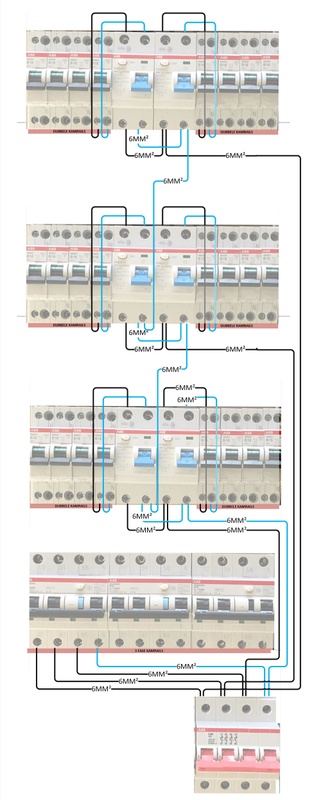

Beste mede-tweakers,
Ik ben bezig met het samenstellen van mijn nieuwe groepenkast en wil eigenlijk even controleren of ik het goed doe of dat ik ergens scheef ga op de manier waarop ik de automaten en aardlekschakelaars nu heb aangesloten.
Ik maak in de gehele kast gebruik van 6mm² flexibele bedrading met gele draadeindhulzen die met een goede tang geknepen zijn.
De kast heeft volgende componenten:
- 1x 3-fase hoofdschakelaar
- 3x krachtgroep
- 6x aardlekschakelaar met ieder 4 automaten
Ik ga vanuit de hoofdschakelaar met 3 fase draden naar de eerste krachtgroep en heb daarna de overige krachtgroepen volgens een 3-fase kamrails aangesloten op de eerste krachtgroep. Voor de nul-draad geldt exact het zelfde principe.
Vervolgens heb ik per fase, 2 aardlekschakelaars gepland. Ik ga vanaf de hoofdschakelaar met 1 fase naar de eerste aardlekschakelaar. Vanuit deze aardlekschakelaar (heeft een dubbele aansluiting aan de ingang) ga ik met een 6mm² draad door naar de 2de aardlekschakelaar. Wederom het zelfde principe voor de nul-draad.
Voor de volgende set aardlekschakelaars ga ik met de 2de fase ook weer met een 6mm² draad richting de eerste aardlekschakelaar en vanuit die aardlekschakelaar ga ik weer naar de 2de aardlekschakelaar op die fase. De stroom gaat niet dóór de aardlekschakelaar maar wordt aan de onderkant meteen gebrugd naar de 2de aardlekschakelaar op die fase. De nul-draad van deze 2de fase komt van een brug van de 2de aardlekschakelaar uit de 1e fase.
Volgens dit principe heb ik vervolgens alle andere aardlekschakelaars aangesloten.
Ik zou graag willen weten of ik inderdaad op deze manier kan bruggen tussen de twee aardlekschakelaars per fase én of ik het doorbruggen van de nul-draad ook juist heb gedaan? Ik lees vaak dat men gebruik maakt van blokjes maar die heb ik niet en passen ook niet in deze kast (Striebel&John AP-Verteiler 4r. AT43), ik hoop eigenlijk dat ik gewoon tussen de ALS kan bruggen zolang de draaddikte van 6mm² maar overal gelijk blijft.
Ik snap dat dit wellicht een beetje een verwarrend verhaal is en daarom heb ik het een en ander schematisch proberen weer te geven in onderstaande Visio.
Feedback en/of advies is altijd welkom. Alvast bedankt!
Afbeeldingslocatie: https://tweakers.net/i/lO-W4v1I2sPXbgny93vDS9kyHk4=/x800/filters:strip_icc():strip_exif()/f/image/Az0tGjpM6Sx06kvcau7b0SIE.jpg?f=fotoalbum_large
Onderstaand een foto van gisteren. Hier heb ik de automaten nog niet aangesloten op de aardlekschakelaars. De aansluitingen van de aardlekschakelaars zijn helaas anders dan die van de automaten dus ik kon geen directe kamrails gebruiken voor de gehele rij inclusief aardlekschakelaar.
Afbeeldingslocatie: https://tweakers.net/i/zynDasumV44ChQLxcSpx8R6c4YI=/x800/filters:strip_icc():strip_exif()/f/image/98IkfWjvuejPJp6rZzBpcmdp.jpg?f=fotoalbum_large
