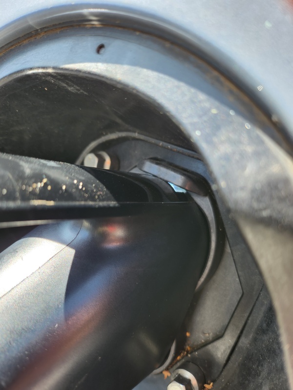

Ik wil mn laadpoort testen bij Tesla SuC (en hem verbuigen/wat afslijpen), maar nu twijfel ik of alle typen Tesla snelladers die aanpassing nodig hebben of dat het maar bij 1 of 2 types is (en dan moet ik dus specifiek op die testen.
Kan iemand mij helpen?
bedankt
[ Voor 6% gewijzigd door BarryH op 19-08-2023 10:47 ]
  • mrturk76
  • Laatst online: 18:19
BarryH schreef op zaterdag 19 augustus 2023 @ 10:38:
bedankt
Misschien niet helemaal het antwoord waar je naar op zoek bent maar ik druk de stekker er gewoon met iets meer kracht en wringen in en dat gaat prima. Nooit wat aangepast. Hoe meer je laadt hoe soepeler 🤣
  • BarryH
  • Laatst online: 20:16
mrturk76 schreef op zaterdag 19 augustus 2023 @ 12:04:
En merk je nog verschil tussen de verschillende soorten chargers van Tesla?
Ik heb het een keer geprobeerd met drukken, maar dat lukte niet. Dus moet denk ik beter wringen :)
  • mrturk76
Niet echt op gelet, baseer mijn ervaring vooral op een lange tocht van Italië en terug
  • PeterZ(on)
  • Laatst online: 10:10
PeterZ(on)
bedankt
De SuC's met twee kabels/aansluitingen passen zonder probleem, die met alleen de CCS aansluiting gaan moeilijk. Oftewel die tot 150kW moet je hebben, de 250kW gaan lastig.
  • BarryH
@PeterZ(on)
Net bij SuC geweest bij een lader met alleen een CCS kabel. Met de accuboor en een dremelschuurtolletje eea weggeslepen
Foto
Afbeeldingslocatie: https://tweakers.net/i/axKwZV-4M3bhitbGyxQGaQzrwfQ=/232x232/filters:strip_icc():strip_exif()/f/image/tYJzpm5wlSgeLD49QWTKZPGD.jpg?f=fotoalbum_tileAfbeeldingslocatie: https://tweakers.net/i/52uWH2-7xAMzZ88mASuV0wJw16k=/232x232/filters:strip_icc():strip_exif()/f/image/hpRimwwePrV0X8pKiUBAWWOe.jpg?f=fotoalbum_tileAfbeeldingslocatie: https://tweakers.net/i/1dK3net7rDyYvgvzY1KDgFdzACg=/232x232/filters:strip_icc():strip_exif()/f/image/8ImwMKFtztM2LVk29Y0uRUWI.jpg?f=fotoalbum_tile
[ Voor 80% gewijzigd door BarryH op 19-08-2023 17:33 ]
  • PeterZ(on)
PeterZ(on)
BarryH schreef op zaterdag 19 augustus 2023 @ 16:17:
@PeterZ(on)
maak zo even een foto
Ben benieuw naar het resultaat.

  • BarryH
PeterZ(on) schreef op zaterdag 19 augustus 2023 @ 17:11:
Zie vorige post, foto’s nu toegevoegd
  • PeterZ(on)
PeterZ(on)
BarryH schreef op zaterdag 19 augustus 2023 @ 17:41:
Thnx, binnenkort ook maar eens doen want alle beetjes helpen denk ik dan maar. :)
  • Strela3133
  • Laatst online: 17-03 22:12
PeterZ(on) schreef op zaterdag 19 augustus 2023 @ 17:47:
Wegslijpen is niet nodig, vorige week volledig via Tesla SC naar Italië gereden. Wat ik altijd doe is eerst de onderkant van de charger zover mogelijk erin duwen en daarna de charger omhoog en naar voren duwen. Dan glijdt hij netjes onder het ledje door, werkt perfect.

Strela3133 schreef op zondag 20 augustus 2023 @ 13:38:
Gezien de verschillende ervaringen heb ik vanmorgen toch zelf nog maar eens een V3 SuC bezocht om even rustig te bekijken hoe de passing is. Een paar weken geleden in Duitsland heb ik na het starten niet verder gekeken naar de passing, ik kon laden en daar ging het mij om.
Maar ook nu moest ik toch wel wat moeite doen zonder dat ik het idee had, en kon zien, dat je echt iets verbuigt. Maar de connector zit wel stijf er tegenaan dus ik denk dat iets wegslijpen best wel veel kan schelen.

boertje84 schreef op maandag 21 augustus 2023 @ 11:23:
Bij mij werkte de tesla supercharger in Zwolle ook prima, 28kwh en niks gemerkt aan de stekker, 👌🏻
En welke van de twee had je, de 150 of 250kW?
