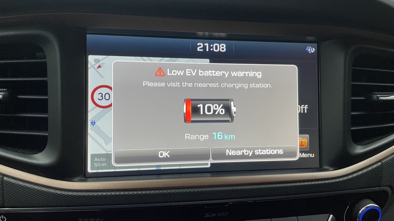

Gisteren door een combinatie van regen en harder rijden met iets minder range thuisgekomen dan de planning was :P Ik had gisteren een saunadagje in Bussloo en vetrok vanuit Spijkenisse. Onderweg carpool plaats meerkerk afgesproken en daar de auto naar 95% volgeladen. Helaas daar ter plaatse geen laadpaal dus onderweg terug bij tolnegen bij ionity van 40% naar 80% geladen. Rit was 125km en de GOM gaf aan dat ik nog 175km kon dus een mooie buffer van 50km. Toen begon het te regenen én het was na 19:00 dus 120km en 130km/u waar dat mocht (wilde naar huis :P ) , verbruik kroop omhoog van een schitterende 11kwh/100km op de heenweg (airco uit, file gereden) naar 14,7Kwh per 100km :o Bij meerkerk aangekomen had ik nog 90km range over om de resterende 60km af te leggen , zou genoeg moeten zijn maar de GOM liep sneller terug dan het aantal kilometers dat ik reed dus uiteindelijk de snelheid maar een beetje laten zakken naar 110km/u en in het 100km/u gedeelte netjes 100km/u gereden. Op de A15 kreeg ik de melding dat het echt tijd was om te gaan laden. 40km range met nog 25km te gaan. Hopelijk klopte de GOM nu wel!
Uiteindelijk met 10% aangekomen en nog 16km range over, de GOM klopte in elk geval redelijk maar dieper dan dit wil ik niet gaan, wil turtle mode voorkomen! (geloof bij 5%?) en probeer normaal altijd zo'n 40-50km buffer over te houden.
Afbeeldingslocatie: https://tweakers.net/i/iE8T6_esfSyvxct8_SpZfsbp4YM=/800x/filters:strip_icc():strip_exif()/f/image/sWXVUKCIQexO3byp2trp7WI0.jpg?f=fotoalbum_large
Mochten we nog op vakantie gaan naar het buitenland met deze auto dan reken ik denk ik maar met 15Kwh/100km voor de zekerheid en doe ik het iets kalmer aan ;) Dat zal dus in de praktijk elke ~125km een korte laadstop inplannen worden.

@Metro2002 na jaartje weet je wel hoeveel % je nodig hebt voor het laatste stuk.
En dan kom je relaxt met 2% thuis aan
In turtle mode gewoon gas geven met de cruise control.

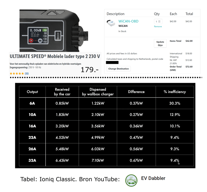

Ik heb nu Home Assistant op een raspberry pi met informatie uit de P1 poort - werkt leuk!
De Ioniq kan helaas geen informatie geven over hoe vol ze is aan de granny of (thuis) laadpaal, maar de CAN BUS (OBD2) weet dat wel.
Nu zag ik deze open source CAN BUS oplossing met Wifi en die kan met Home Assistant praten!
https://github.com/meatpi.../README.md#home-assistant
https://www.crowdsupply.com/meatpi-electronics/wican
Iemand hier al ervaring mee? Sowieso leuk idee om een Home Assistant widget te hebben die laat zien hoe vol de auto is.
Misschien kan Home Assistant ook nog de stroomsterkte van laden regelen?
Bijvoorbeeld Home Assistant een andere modus laten kiezen op de LIDL granny obv hoeveel er terug geleverd wordt? Moet je de LIDL granny wel openen denk ik - zodat je de modus knop kan aansturen.
https://www.lidl.nl/p/ult...r-type-2-230-v/p100356604
Helaas verbruikt de Ioniq best veel 'stand-by' tijdens AC laden... iets van 200 à 300W? Dus eigenlijk wil je niet te traag laden. Hmmm, 10 a 12% verlies bij laden is wel genoeg. Oké, het LIDL granny aansturen idee is niet zo goed.

Ik vermoedde de 12V accu, zeker toen ik een interieur lampje aandeed en die aan het flikkeren was.
Dus omdat het inpakken zolang duurde en de deuren openstonden is de 12V accu helemaal op gegaan. Gelukkig had de camping startkabels dus waren we maar een kwartier later weg. (Jumpstart powerbank is besteld ;) voor de zekerheid)
Terugweg was ook ongeveer 17kWh / 100 km. weer weg gereden met minder dan 50% dus weer 2 laadstops. 1 van die stops was bij Tesla, daar moest het bagagerek wel een beetje de bosjes in om bij de kabel te kunnen, maar goed. Wel een stuk 90 km/u gereden, en dan gaat het verbruik echt sterk omlaag (gewoon richting de 12kWh / 100km)

Vandaag paste ik even de maximale acculading aan naar 100%, alleen viel me op dat mijn Ioniq in de app meedeelt dat batterij-conditionering aanbevolen is. Ik zou haast denken een (ver)taalfout.
Zet ik de app op Engels dan is deze melding er niet... Is me nooit eerder opgevallen en ik kan het zo snel niet terugvinden. in de handleiding. Iemand anders toevallig dezelfde melding? Ik heb v 2.0.13 van de iOS app (bijgewerkt op 9-8-2023).

  • pmiddeld
  • Registratie: Januari 2017
  • Laatst online: 16-11 11:26
fredkroket schreef op donderdag 10 augustus 2023 @ 14:38:
Klikkerdeklik voor Nederlands en Engels.
[Afbeelding][Afbeelding]
Hier bij de Kona hetzelfde (Android). Lijkt iets te maken te hebben met de update van de app. Misschien een keer goed vol laden tot 100% om de cellen te balanceren?
Hyundai Ioniq Comfort 2017 --> Kona 64 kWh 2020
