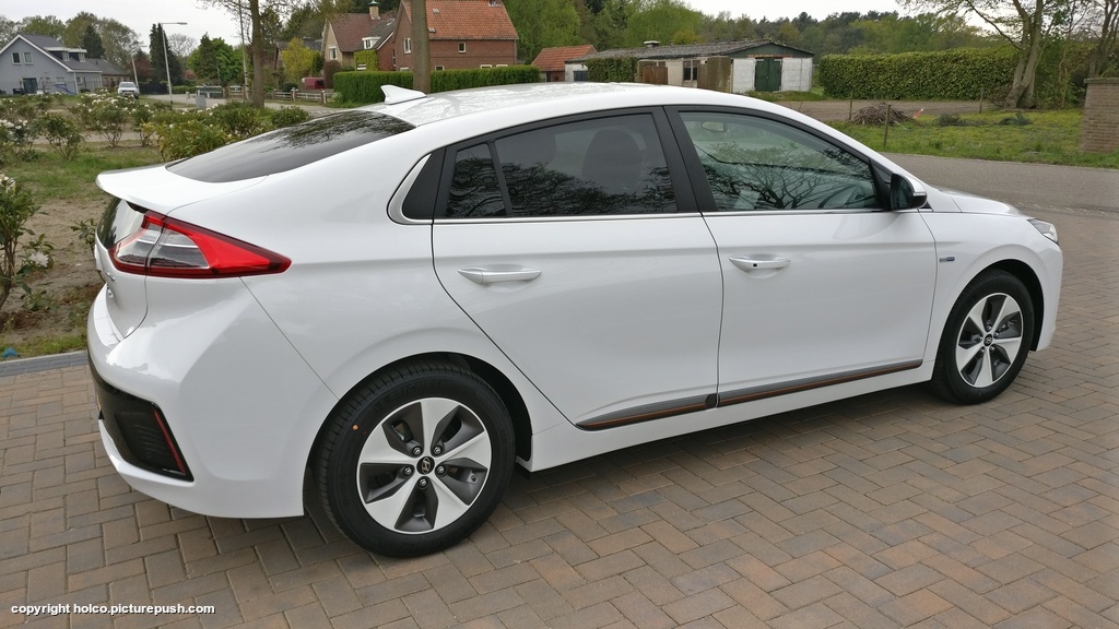

Foto van hoe hij er uit moet gaan zien :)
Afbeeldingslocatie: https://www1.picturepush.com/photo/a/15521296/1024/Hyundai-Ioniq-Electric/msgy7lmb7dog-800.jpg

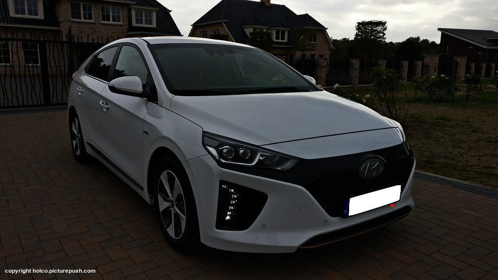

En mijn daadwerkelijke Ioniq :)
Afbeeldingslocatie: https://www1.picturepush.com/photo/a/15787617/1024/Hyundai-Ioniq-Electric/Hyundai-Ioniq-Electric.png
Afbeeldingslocatie: https://www1.picturepush.com/photo/a/15787350/1024/Hyundai-Ioniq-Electric/IMG-20170505-182115.jpg

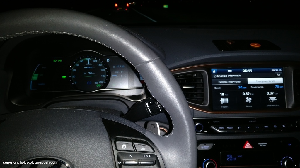

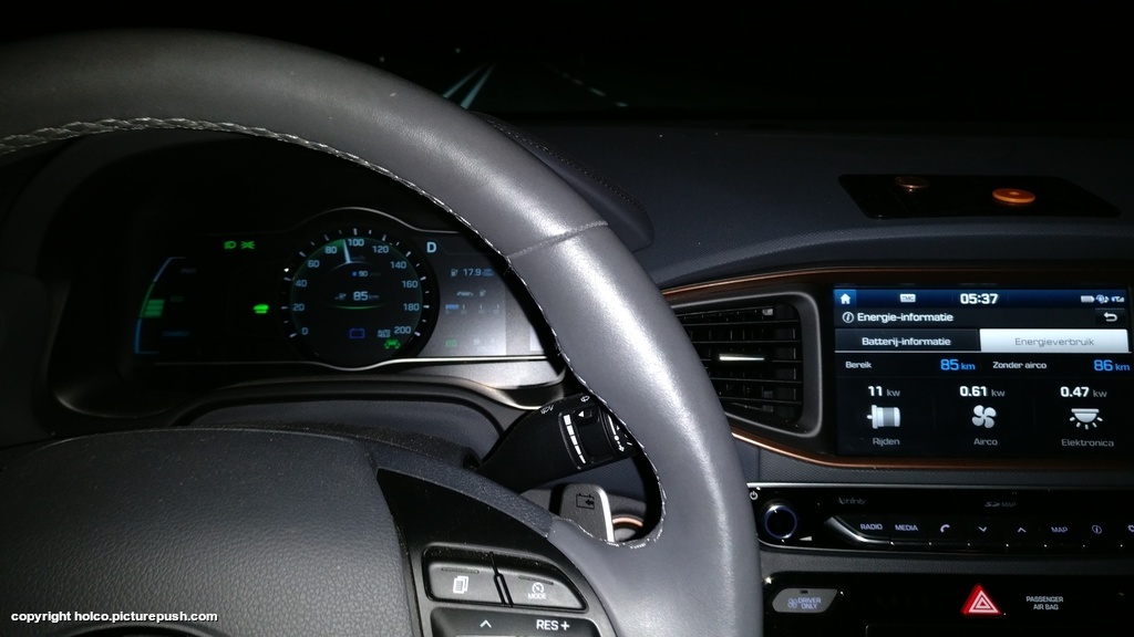

Afbeeldingslocatie: https://www1.picturepush.com/photo/a/15928798/1024/Hyundai-Ioniq-Electric/Capelle%3ASchiphol.jpeg
85km/h +/- 12kw totaal
Afbeeldingslocatie: https://www1.picturepush.com/photo/a/15928789/1024/Hyundai-Ioniq-Electric/IMG-20171207-053901.jpg
100km/h +/- 17kw totaal

Ik heb nu wat gegevens over wanneer je de verwarming uit laat tijdens het rijden. Wel voorverwarmd vanuit de muur, waardoor alles lekker ontdooid en lekker warm was bij het instappen. Maar tijdens het rijden de verwarming uit gelaten. Temperaturen net onder 0.
Twee gevallen:
  • -1 °C, snelheid van 50 tot 70 km/h, gemiddeld rond 60 km/h
  • efficientie 11.4 kWh/100km, wat zich vertaalt in een bereik van rond de 240 km
  • -2 °C snelheid van 50 tot 70 km/h, gemiddeld rond 65 km/h
  • efficientie 12.0 kWh/100km, wat zich vertaalt in een bereik van rond de 230 km
De getallen voor bereik zitten tussen de getallen van de Europese NEDC test (280 km) en de Amerikaanse EPA test (200 km), terwijl het nu winteromstandigheden zijn en bij die tests niet. Ik had niet een lagere gemiddelde snelheid dan in deze tests, maar mogelijk wel wat minder variatie in snelheid.
De laatste jaren met de Prius Plug In had ik 13.6 kWh/100km, genomen over de hele periode met alle seizoenen.
[ Voor 3% gewijzigd door Jan Treur op 27-01-2017 10:07 ]
