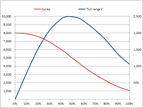

Het aantal keren dat een batterij herladen kan worden is ook sterk afhankelijk van hoever deze leeggereden wordt. Zie dit artikel.
Afbeeldingslocatie: https://c1cleantechnicacom-wpengine.netdna-ssl.com/files/2016/05/Cycle-Life-vs-Depth-of-Discharge-570x507.png
Deze grafiek is voor LiFePO4, maar zal in de basis ook gelden voor andere lithium accu's.

2200 cycles van 80% bij een range van 200 km voor een volle cycle is ook 350.000 km. Dat halen ook niet veel auto's.
Signatures zijn voor boomers.
Maar lees ik het dan goed, dat je nooit leger rijdt dan 20%, voordat je weer herlaadt, en dan kun je 2200 keer herladen.
Het zegt niets over het restant capaciteit alleen toch?

Ja, zo lees ik het ook: als je 80% Depth of Discharge hebt dan heb je nog 20% accucapaciteit over.
Om het in een iets praktijkgerichter grafiekje te zetten: hoeveel "full ranges" kun je bij bepaalde DOD rijden.
Rood is dezelfde grafiek als hierboven, blauw is hoeveel full ranges je kunt rijden. Om uit te rekenen hoeveel km dat is moet je de rechter kolom vermenigvuldigen met hoe ver je op een range komt (laten we zeggen 200 km voor een Ioniq).
Afbeeldingslocatie: https://tweakers.net/ext/f/m6ZFbxofPCYPJhPVPD1OIg8w/full.png
Dus het beste is bij ongeveer halve lading weer te laden.

Vergis je niet in dit soort cijfers. Deze cycli zijn in deze experimenten in een heel snel tempo achter elkaar uitgevoerd. Dat is niet realistisch, want in de praktijk doe je al gauw een etmaal of langer over 1 cyclus. Er is onderzoek hoeveel invloed het tempo van laden en ontladen heeft en dat bleek heel veel verschil te maken. Hoe langzamer de cycli waren, hoe minder cycli je nodig had om bij de 20% verlies te komen. Het enige goede experiment duurt net zo lang als je doet met een batterij in de praktijk: de praktijk zelf is het enige betrouwbare experiment, dus het zelf ondervinden.

Lees ik dat goed: hoe langzamer je laadt, hoe sneller de batterij veroudert?
Maar verder is dit hetzelfde als een automotor: hoeveel kilometer gaat die mee en kun je het beste veel of weinig toeren draaien. Daar zijn wel algemene uitspraken over te doen maar elke motor veroudert anders.

Volgens mij is het ook zo dat helemaal leeg en helemaal volladen ook niet goed is.
100% -> 50% is dus slechter dan 80 -> 30%. Beiden is 50% eraf, maar met 80->30 zal je accu langer meegaan.

Ja, dat is nog steeds zo. Vooral geladen laten staan is slecht voor de batterij. Maar je kunt niet zeggen dat zoveel cycli mogelijk zijn in de praktijk.

Er zijn inderdaad meer variabelen die meetellen. Dat is ouderdom, temperatuur, hoe snel er geladen/ontladen wordt en hoe zuinig men rijdt.
M.b.t. het laadsnelheid:
Afbeeldingslocatie: https://abload.de/img/causes27kuo8.png
De combinatie van al die variabelen geeft in de praktijk aan hoe lang er met een batterij gedaan kan worden, totdat deze nog maar 80% of 70% van de initiele capaciteit heeft.
En ja, het maakt ook uit hoe zuinig men rijdt, bijvoorbeeld 5 km per kWh of 8 km per kWh. Bij het laatste doet de batterij 60% langer mee wanneer alleen naar deze variable gekeken wordt.
P.S. een EV met een grote batterij is in het voordeel m.b.t. levensduur van de batterijen. En misschien had dit in het andere topic over elektrische auto's moeten staan, want het gaat niet meer specifiek over de Hyundai Ioniq.

ZuinigeRijder schreef op donderdag 2 maart 2017 @ 16:40:
De blauwe lijn is laden op vermogen 28 kW. Als je de Ioniq EV aan een 100 kW snellader zet, gaat hij laden op 70 kW vermogen, dat is 70/28= 2.5 C. Dat zit dus tussen groen en geel. Laad je met een 50 kW snellader dan wordt dat 50/28 = 1.8 C, dus tussen blauw en groen. Laden op 3.7 of 6.6 kW vermogen zoals bijvoorbeeld thuis is rond de 0.2 C, dat zit wat boven de blauwe lijn.
P.S. Eigenlijk moet ik hier niet de 28 kWh als capaciteit nemen (want dat is alleen het bruikbare deel), maar de totale capaciteit 31 kWh. Dan wordt het als volgt:
De blauwe lijn is laden op vermogen 31 kW. Als je de Ioniq EV aan een 100 kW snellader zet, gaat hij laden op 70 kW vermogen, dat is 70/31= 2.6 C. Dat zit dus tussen groen en geel. Laad je met een 50 kW snellader dan wordt dat 50/31 = 1.6 C, dus tussen blauw en groen. Laden op 3.7 of 6.6 kW vermogen zoals bijvoorbeeld thuis is rond de 0.2 C, dat zit wat boven de blauwe lijn.
[ Voor 55% gewijzigd door Jan Treur op 02-03-2017 18:01 ]
