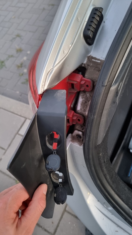

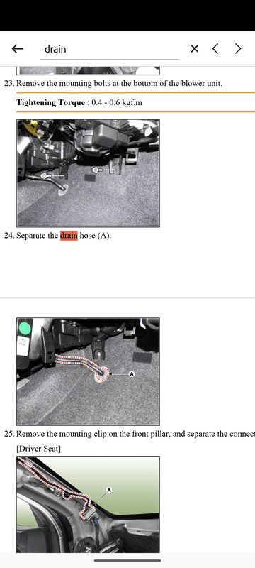

  • Gelder
  • Registratie: April 2022
  • Laatst online: 22:15
Sinds het begin van dit jaar kreeg ik de storingsmelding 'check electric vehicle system' op mijn 28kwh Ioniq wanneer ik de kachel aan zette. De warmtepomp sloeg dan niet aan, de verwarming werkte alleen via de weerstand en dat kost veel meer stroom.
De auto is toen al eens naar de dealer geweest maar die vond niks. Mogelijk omdat het probleem toen nog niet altijd opspeelde.
Met de ICAR pro 2s dongle kreeg ik een storingscode die niet te herleiden was.
In de zomer heb ik me er niet zo druk om gemaakt, dan gebruik je de kachel toch niet.
Nu heb ik de OBD uitgelezen met een Kingbolen dongle en deze gaf code B185A13 aan, een storing van de 3-weg klep 25660G7500 (die vaak ten onrechte als 'pomp' wordt aangeduid).
Vanmiddag heb ik dit onderdeel vervangen (80 euro via rrr.lt) De 3 slangen heb ik afgeknepen met afknijptangen, nauwelijks koelvloeistof verloren. De storing is verholpen en de warmtepomp werkt weer naar behoren.
Mogelijk is de klep ook te repareren:
YouTube: Kia Niro - B185A13. Проблема з клапаном
PV 5400wp OZO | EV Ioniq 28kwh & 38kwh Smart EVSE | WP Fujitsu waterstage duo | Gasvrij sinds 2016

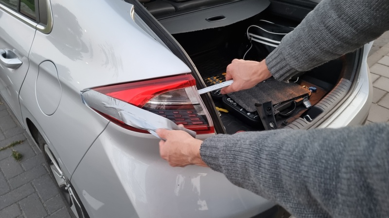

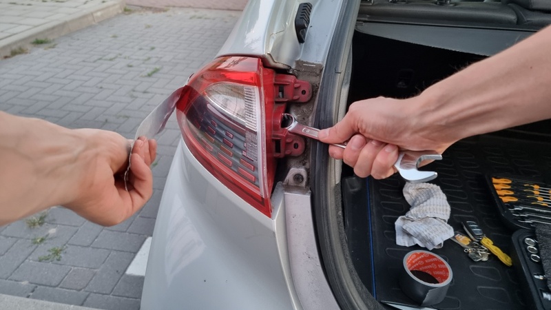

  • Gelder
maarte997 schreef op donderdag 29 oktober 2026 @ 21:20:
Ik kreeg ook sinds vorige winter de melding 'check electric vehicle system'. Dat zou met luchtvochtigheid of dergelijke te maken hebben las ik hier, dus ik maakte me er verder niet veel zorgen om.
Deze week kreeg ik weer die melding en las ik ook met m'n dongle uit... Code B185A(13)... Het viel me wel nog niet op dat de auto de warmtepomp niet meer zou gebruiken. Komende dagen in de gaten houden.
Maar dus... Kan je meer informatie geven hoe je die herstelling precies hebt uitgevoerd (het onderdeel bevindt zich onder de motorkap?) dan ga ik alvast ook voor een wisselstuk kijken.
Bij mij kwamen de eerste storingen ook met vochtig weer, later permanent.
De 3weg-klep is met een bracket met 3 bouten (dop 12mm) tegen de motor aan geschroefd. Je kunt er vanaf de onderkant bij als je de voorste bodemplaat verwijderd. Het is vrij krap, de klep zit tussen de motor en de cooling-fan.
Ik heb een foto van een gedemonteerde ioniq gebruikt om aan te geven waar het onderdeel zit en welke slangen je kunt afklemmen. Meer dan de voorste bodemplaat hoef je er zelf dus niet af te halen om erbij te kunnen.
3wegklep
Het stekkertje is vrij klein en voelt wat kwetsbaar aan. Het rode vergrendellipje trek je een paar mm naar achteren om de stekker te ontgrendelen.
Bij de 38kwh is het onderdeelnummer 25660G7700, bij de 28kwh 25660G7500. De onderdelen zijn identiek, ik vermoed dat ze inwisselbaar zijn maar dat heb ik niet getest.
[ Voor 7% gewijzigd door Gelder op 29-10-2026 23:05 ]

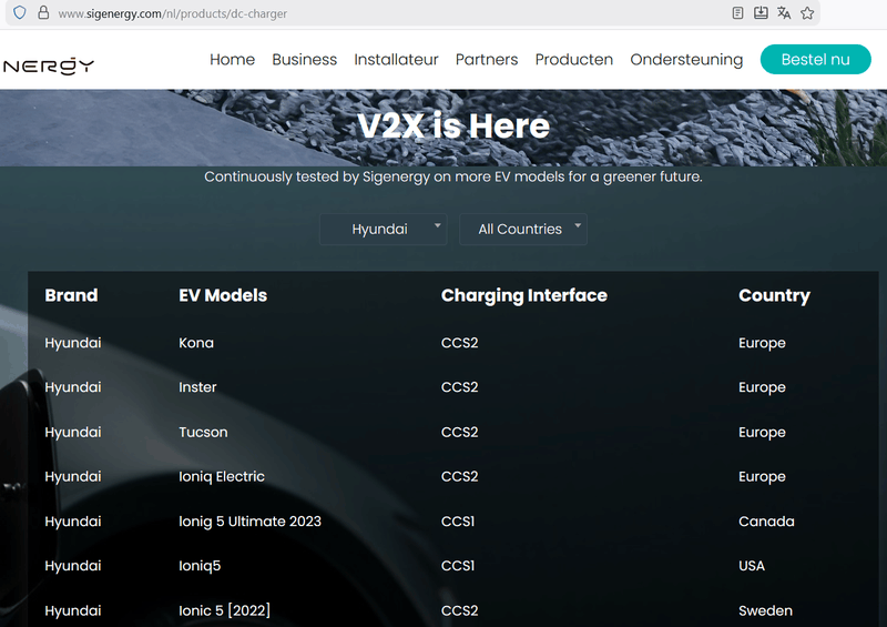

Dit noemde ik aan een andere collega op werk, die bij zijn vorige job aan fastchargers heeft gebouwd... en hij zei dat ze daar voor het herhaaldelijk testen van de laders het 'probleem' hadden dat zo'n auto snel vol zit - en dan voor een volgende test weer leeg moet. En dat inderdaad bíjna alle CCS2 EVs (niet allemaal dus) het prima vinden om over de DC poort weer óntladen te worden... Alleen met de oude Ioniqs had hij geen ervaring (met de 5 werkt dat wel!).
Het kriebelt hier iets mee te doen... Iemand die specifieke info over de oude Ioniqs kan vinden met dit principe?
Ik heb zo'n Sigenery systeem met de EVDC lader. Maar ik heb het niet werkend gekregen. Maar ik zal het nogmaals eens goed testen. Als zo'n e-Niro uit 2021 het kan dan zou de Ioniq 38 het toch ook moeten kunnen.
Maar wat het vaak is dat het technisch kan, maar dat dan na een paar seconden de software van veel EV's de boel stopzet door de communicatie naar de lader te verbreken.
Ioniq Electric 2020 (38kWh) | Weheat Sparrow | 26x 470 Wp (noord) | Sigenergy: 12kW EC - 27 kWh - EVDC 12.5kW
Ik heb nog geen werk gemaakt van naar Hengelo rijden (jij werkt dichtbij zei je @Arfman ? O-) ) , maar jammer dat Sigenergy niet werkt. (Hengelo aan de hand van dit bericht)
Checkvraag: Werkt het dan wel met andere auto's op jouw bi-directionele lader om terug te leveren?

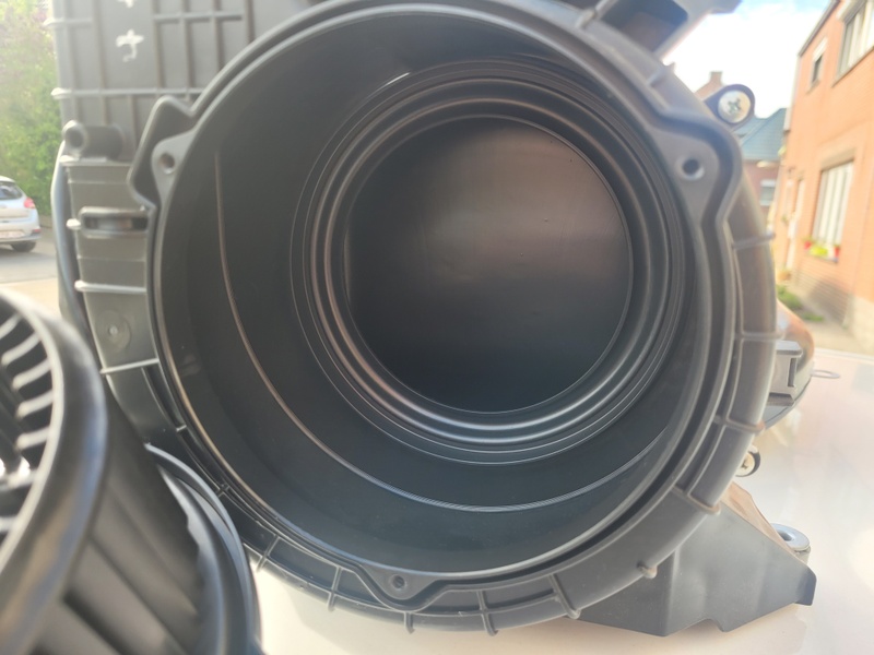

Nog een verdere update over de verwarming. Deze stond op 20°, tot plots het befaamde moment kwam dat het duidelijk koeler werd dan gevraagd. M'n OBD-dongle was nog aan het uitlezen dus heb die evolutie kunnen volgen.
Via de dongle kan je 3 waarden uitlezen: Front, driver vent en driver legs vent. Waar de front T° stabiel bleef (rond de 24°), schommelde die van de vent en legs vent continu tussen de 18° en 20°. Zodra de T° zakte tot 18 sloeg de WP even op om weer te verhogen naar 20°. Eens bereikt viel de WP stil, zakte de T° meteen weer naar 18° en sloeg de WP weer aan. Dit terwijl de Front stabiel rond 24° bleef.
Wanneer ik de T° naar 21° verhoogde, bleef de T° voor front op 24-25° en steeg deze voor driver vent en driver legs vent naar 40,5° om vervolgens weer te zakken naar 32°. Hierbij sprong de weerstand (Inverter) aan waarbij diens T° opliep tot 88° (geen wonder dat de verwarming 3kW kan trekken).
En toe was ie weer daar... De melding 'controleer elektrisch systeem'. En wat bleek: de front T° bleef stabiel rond 24°. Driver vent en leg vent zakten naar 15 en 16° maar leken erna wel te herstellen naar 19° (weet niet meer wat toen de gevraagde T° was).
Iets om in de gaten te houden. Maar ik vraag me af of iedereen last heeft van de 'koude' verwarming tijdens de wintermaanden, of dat dit zich eerder sporadisch voordoet en er misschien een verband is met de foutmelding van de driewegkraan (controleer elektrisch systeem - B185A(13)).

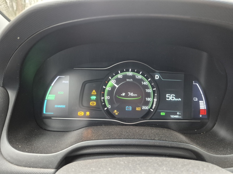

Eerste keer problemen met de Ioniq 28kWh. Check AEB system. Regeneratief remmen werkt niet meer en ik vermoed een defecte ABS sensor.
Hoe zijn de ervaringen met de pechhulp? Ik had wel een ritje gepland staan naar/met familie vandaag.

timovd schreef op zaterdag 7 november 2026 @ 12:23:
Prima hulp
Maar in dit geval gewoon rijden, maar zonder de hulp systemen

BarryH schreef op zaterdag 7 november 2026 @ 13:08:
Prima hulp
Regeneratief remmen werkt ook niet dan.
Maar nu werkt het weer en een ritje van ruim 100km gemaakt (straks weer terug). Hopen dat het nog even blijft werken.
Hoe kom je er achter welke sensor defect is? Andere optie is om ze alle 4 preventief te vervangen.

Uitlezen met een OBD-dongle (kost rond de 30-35 euro) of de scan bij de garage laten doen. Alle 4 laten vervangen lijkt me weggegooid geld.
Ik heb het vermoeden dat het vaak rechts achter is dat defect raakt, ben benieuwd wat het bij jou wordt. :-)
  • Headshot_NL
  • Laatst online: 00:05
Ja rijden kan gewoon. Kan na een herstart willekeurig ineens weer werken. Maar kan ook tijdens de rit ineens weer in storing gaan.

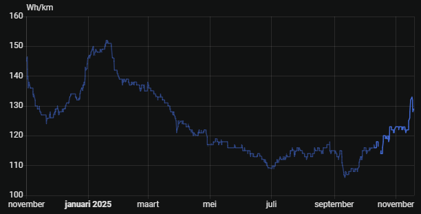

  • Laatst online: 21:18
Mijn range begint wel hard achteruit te gaan. Van het weekend de auto thuis voorverwarmd maar kwam op de snelweg toch maar tot 160km range met verwarming, verwarmde stoel en stuur aan. Op de terugweg nog geladen tot 80% en dat was alweer bijna op na 110km met nog 20km range, verbruik zat op 15kWh/100km.
Gelukkig genoeg snelladers maar wel een heel verschil met in de zomer nog ruim range over op dezelfde 200km rit

  • ThsAdrns
  • Registratie: November 2021
  • Laatst online: 22:38
ThsAdrns
Be the change!
Kipmetrijst schreef op maandag 9 november 2026 @ 15:54:
Die stoel- en stuurverwarming nemen vrijwel niets. De verwarming is mogelijk een ander verhaal, afhankelijk van je instellingen.
Controleer ook je bandenspanning, met de afnemende buitentemperatuur gaat die ook zomaar 0,3 bar achteruit.

  • WCA
  • Laatst online: 14-11 21:22
WCA
Rond deze tijd van het jaar is de range van de auto het allerslechtst. Je range indicatie overschat zichzelf nogal, dat fixt zich na verloop van tijd wel. Maar het helpt niet bij het inschatten of je moet gaan laden of niet.

  • Floris112
  • Laatst online: 22:47
Floris112 schreef op zondag 1 november 2026 @ 22:49:
[...] Ik heb zo'n Sigenery systeem met de EVDC lader. Maar ik heb het niet werkend gekregen. Maar ik zal het nogmaals eens goed testen. (...)
Ik heb zojuist getest, en tegenwoordig werkt de bidirectional charging V2X dus wel gewoon met de Ioniq 38 kWh en gewoon op vol vermogen. Ik heb nu een sessie van 8 minuten gedaan, dus ik weet niet zeker of bijvoorbeeld na 10 minuten de auto doorheeft dat hij wordt leeg getrokken en hij vervolgens de verbinding verbreekt. Het instrumentarium display geeft wel het juiste actuele percentage weer, maar verder geen info over actueel vermogen of iets dergelijks.
Afbeeldingslocatie: https://tweakers.net/i/T6bsOqb-H9W3AbCuDcQ-MqbiNJU=/232x232/filters:strip_exif()/f/image/L0X9qwAekGGKoNPWx6l7Qu5M.png?f=fotoalbum_tileAfbeeldingslocatie: https://tweakers.net/i/c6gkCAGioQtgY63Jqb2OS1c-2Uw=/232x232/filters:strip_icc():strip_exif()/f/image/puW9qvsSSXok6MioviveWIl1.jpg?f=fotoalbum_tileAfbeeldingslocatie: https://tweakers.net/i/vlQiJyvcuXrnRUVZn3F5zqsTqTw=/232x232/filters:strip_exif()/f/image/PE1eXxB42swRQ66jYwolCaM1.png?f=fotoalbum_tile
Mocht iemand met een Ioniq 28kWh willen komen testen bij mij (regio Leiden), stuur maar een DM.

  • Gelder
Floris112 schreef op dinsdag 10 november 2026 @ 15:23:
Dat is mooi nieuws!
Zou dat betekenen dat deze V2L dan ook werkt op de 38kwh Ioniq?
https://tlyard.com/products/tlyard-v2l-discharge-device-for-tesla-3-y-x-s-v2h-charging-station?variant=57241725436285
  • Floris112
Ik betwijfel het. Maar het zou natuurlijk wel mooi zijn. Eigenlijk zou je zoiets in NL willen bestellen, en dan gewoon proberen, en als het niet werkt kan hij altijd weer retour.
Ik heb zelf het idee dat het met de handshake te maken heeft waardoor het nu wel werkt met de Sigenergy EVDC. Een half jaar geleden werkte het niet, en werd de verbinding direct verbroken nadat ik een V2X sessie opstartte. En in de tussentijd heeft de Sigenergy wel een software update gekregen, maar de Ioniq niet. Dus ze zullen bij Sigenergy waarschijnlijk iets hebben aangepast in de handshake.
