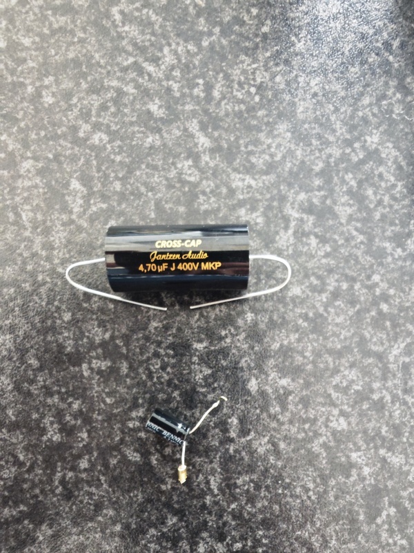

SpongeRob schreef op woensdag 22 juli 2026 @ 21:49:
Ik zou je toch aan willen raden om een 2-weg filter te nemen, dan filter je gelijk de woofer én de tweeter en klinkt het geheel al een stuk beter.
De condensators had ik al liggen dus zojuist vervangen, klusje van iets meer dan 5 minuten per kant. Deurpanelen eraf, tweeter los; 2 schroefjes. Dan even de oude er tussenuit halen, 1 kant losknippen en de andere kant even los solderen. Nieuwe erop solderen, krimpkous erom, even met een dotje van het lijmpistool vastzetten.
Het verschil in geluid is ongeveer hetzelfde als het verschil in grootte.
De Jantzen cross-cap gebruikt.Afbeeldingslocatie: https://tweakers.net/i/-6JeMtJsHfAmKGrsEUvheL3M0fc=/x800/filters:strip_icc():strip_exif()/f/image/kjarIG7c0dl9udmiys7nzpjB.jpg?f=fotoalbum_large

  • Millert
  • Laatst online: 22-11 09:11
Zou dit ook lukken met een Wago 221 klemmetje? Geen ervaring met solderen.
EV Hyundai Ioniq Electric 28 kWh | PV Oost 2960Wp / West 2560Wp | Thuisbatterij 1Komma5 17,2 kWh
  • Headshot_NL
  • Laatst online: 22-11 22:39
Millert schreef op donderdag 23 juli 2026 @ 22:11:
Ja met een hele kleine wago 221 zou dat moeten kunnen. Maar zorg wel dat je de condensator en de wago goed vastmaakt met lijm, kit oid. Alle trillingen, vooral in de deuren, kunnen er voor zorgen dat iets los raakt en gaat rammelen.
