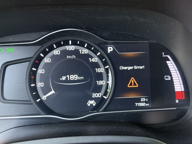

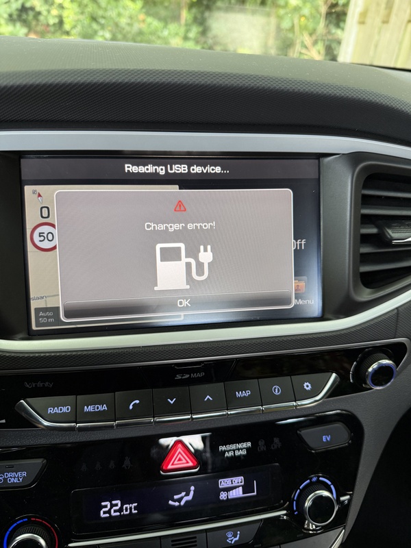

Nou, testen zijn gedaan en inderdaad, de omvormer, ICCU is kapot. Om weer AC te kunnen laden kost nieuw +-€4800 en 2e hands met 12 maand garantie +-€2100 bij de dealer. Met nu 220.000 km op de teller weet ik nu niet wat doen. Extra zuur: deze week mijn lader laten aanpassen voor ERE certificaten. Dat gaat dus even niet door. Ben benieuwd wat jullie zouden doen in mijn geval. Ioniq 38kWh van 2019.
Mocht iemand er 1 hebben liggen voor een schappelijkere prijs, let me know!

Meestermaas schreef op maandag 22 juni 2026 @ 23:32:
zonder die ac lader verkopen levert niet veel op
Dc laden is voor de meeste mensen ongewenst (zo'n lader is niet goedkoop)
wellicht ander adres (Vanderwou ?)proberen?
  • Da_Poncho
  • Laatst online: 07:55
Vervelend nieuws.
Offerte opvragen bij een electronica reparatie bedrijf? Snelle zoekopdracht... bijvoorbeeld deze: https://www.actronics.nl/obc/hyundai-obc-3-3kw-2b006
Dat is zuur. Gezien de verhouding tussen de prijzen, de leeftijd en km-stand van jouw Ioniq en het feit dat ze bijna nooit stuk gaan, zou ik voor de tweedehandse gaan. Zou wel echt pech zijn als die ook binnen afzienbare tijd stukgaat.
Heb je de onderdelenlijn al geprobeerd?

Da_Poncho schreef op maandag 22 juni 2026 @ 23:51:
Vervelend nieuws.
Dat is waarschijnlijk de omvormer voor de PHEV, vanwege de 3,3kW.
De 38kWh heeft een 7,2kW omvormer (28kWh heeft een 6,6kW omvormer).
Maar het is inderdaad wel de moeite waard om het na te vragen.
@Meestermaas Heb je een onderdeelnummer op een offerte staan wellicht? Dan kun je op onderdeelnummer zoeken en dat kun je zo'n omvormer waarschijnlijk makkelijk vinden voor ruim onder de €1000,-.
Op Ebay kan ik de 36400-0E155 al vinden voor minder dan €400,- inclusief verzendkosten.

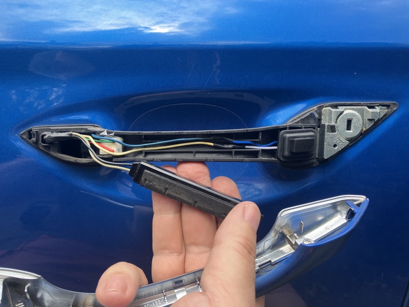

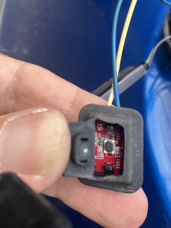

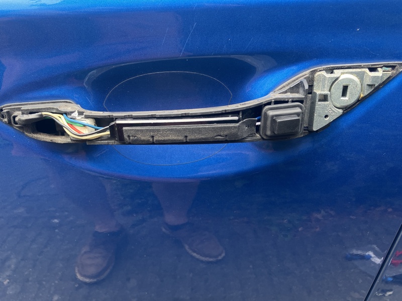

Is het voor het vervangen van de drukknop in de deurhendel (buiten) nodig om de deurgreep uit de deur te demonteren of kan je de greep eraf krijgen terwijl het onderliggende huis nog aan de deur vast zit?
  • SpongeRob
SpongeRob
Nachtmerries zijn ook dromen..
BarryH schreef op vrijdag 3 juli 2026 @ 21:57:
Zo te zien moet de deurgreep eraf, maar dat ziet er niet lastig uit.
"Never wrestle with a pig – it gets mud all over you and the pig likes it."
  • BarryH
  • Laatst online: 22-11 23:33

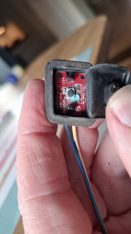

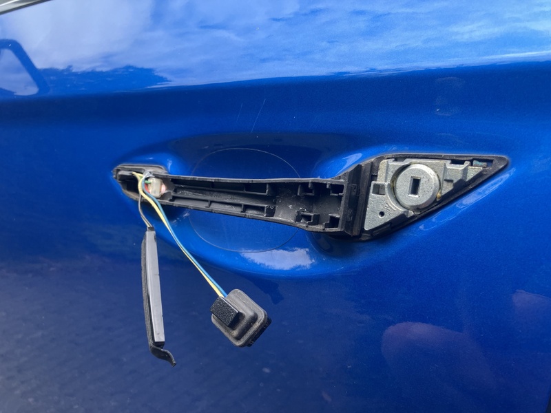

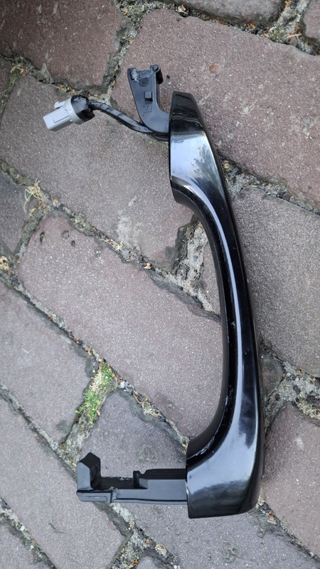

Drukknop in deurgreep vervangen
Kan met een speciaal klein torx bitje (T6H) en zonder de deurgreep uit het portier los te halen.
Verder 2 krimpkousen, een fohn van mn vrouw en het knopje (b.v. https://ebay.io/m/GFykZv ) eur 10 of 12 oid.
1/ kapje aan achterzijde verwijderen (autosleutel aan onderkant erin drukken)
2/deurgreep opentrekken en schroefje wordt zichtbaar
3/ schroefje los
4/ Deurgreep-kap naar beneden en boven openbuigen en dan van achter af langzaam eraf trekken.
5/ Bij voorzijde deurgreepkap naar voren duwen, die is nu los
6/ knopje lostrekken
6/ ledstrip komt nu los
7/ draadjes naar knopje doorknippen (1 voor 1)
8/ doorverbinden naar draadjes nieuwe knop. En dan Testen!
9/ met krimpkous waterdicht maken
10/ knop terugplaatsen
11/ deurgreep weer monteren
Alles weer op zn plek:
Afbeeldingslocatie: https://tweakers.net/i/ma1wrqJXDxKWjkplMcfH3p9UUMA=/800x/filters:strip_icc():strip_exif()/f/image/LeShCmFhBiaMtpqRwwffkzCm.jpg?f=fotoalbum_large
Draadjes weer teruggedrukt (je ziet de krimpkousen) en ledstrip in de hand die er voor komt:
Afbeeldingslocatie: https://tweakers.net/i/QcQOXIsZFKbFMv6EVFMz-4RewMM=/800x/filters:strip_icc():strip_exif()/f/image/aNyxM2tjdpEYQIDOwYa8BsQc.jpg?f=fotoalbum_large
Afbeeldingslocatie: https://tweakers.net/i/BwdzTX4k3H0ijbc3XyImpbtiOlA=/800x/filters:strip_icc():strip_exif()/f/image/fSqu4cxT78IW5eWOp8uAk4MD.jpg?f=fotoalbum_large
Klein beetje corrosie in het oude knopje (rubber kapje had scheurtjes)
Afbeeldingslocatie: https://tweakers.net/i/i4FEBddz87E1gjrXfTHBUqtYjmw=/x800/filters:strip_icc():strip_exif()/f/image/Eavv45CWEuVLSWPycEckRkFF.jpg?f=fotoalbum_large

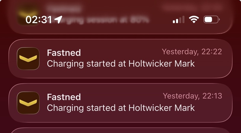

Vandaag de Ioniq 2017 (28 kWh, ~70.000 km) aan de laadpaal (32A!) op de camping, en na ongeveer een uurtje laden stopte de auto ermee, en lukte het niet meer het laden te starten. Bij het aanzetten kreeg ik nu drie keer achter elkaar de melding “Charger Error!” (met eronder een oranje uitroepteken) op zowel het dashboard als op de midden display.
Net weer de auto aan gehad en dit keer geen melding - moet nog proberen of het AC laden weer werkt, maar een kapotte boordlader is het laatste waar ik op vakantie trek in heb 🥲
Iemand dit eerder gehad?
UPDATE: Nieuwe dag, nieuwe poging en de auto laadt nu weer normaal op. Voor de zekerheid wel de auto ingesteld op “minimum” laadsnelheid (bij deze paal kwam dat uit op 2,68 kW) om gelazer te voorkomen 🤞

philipk89 schreef op dinsdag 7 juli 2026 @ 13:22:
Alleen onderweg bij DC die melding gezien bij 1 Fastned station met 3 laders. Iemand anders kon wel laden. Stukje doorgereden en de eerstvolgende (volgens mij Shell) ging goed. Ik zou in elk geval bij een andere lader kijken, maar het werkt nu weer?
Heb ik ook wel eens gehad en hoeft niet direct het ergste te betekenen, want bij mij deed ie het bij een volgende lader weer gewoon. Zolang het geen rode meldingen zijn met direct stoppen, zijn ze na de auto een keer uit- en inschakelen vaak weer verdwenen.
Weleens gehad, wellicht gerelateerd aan vergrendel problemen
Misschien de lader oververhit, na een poosje koelen doet hij het dan misschien weer.
Geen idee of je deze melding ook krijgt als de paal een error geeft...
Nog een theorietje: Was het op een moment dat iedereen z'n airfryer aanzette onder de loeiende airco? Het kan best zijn dat de spanning op zo'n camping dan zo ver inzakt dat de auto het niet meer vertrouwt. Geen idee overigens wat de grenswaarden zijn, maar was het spitsuur op het net?
(En waarom meldt de auto niet gewoon waarom de melding gegeven wordt? Grr...)

@TwOkkie ja inderdaad, het was op 6 juli ergens tussen 17:00 en 18:00. Ik laad meestal nooit op dat soort tijden, deze melding ook nooit eerder op AC laders gezien. Alleen DC (zie mijn eerdere post daarover).

  • c4_rr
  • Registratie: November 2019
  • Laatst online: 21-11 14:39
Ook hier werkte het knopje op de deurhendel niet meer aan de bestuurderskant. Via dit topic een knopje op ebay gekocht, geplaatst en probleem opgelost. Natuurlijk ook vocht in knopje.
Afbeeldingslocatie: https://tweakers.net/i/ugu4ngdbA4c2aSZYJSiBUguLJ2M=/x800/filters:strip_icc():strip_exif()/f/image/lDHbEd50XQNmqC2A0drr5k1X.jpg?f=fotoalbum_large
Afbeeldingslocatie: https://tweakers.net/i/O8RZfzIofj7P_bjUvlPPfQdtOBw=/x800/filters:strip_icc():strip_exif()/f/image/kAN67lF1kN5yQnfgDPLejahk.jpg?f=fotoalbum_large

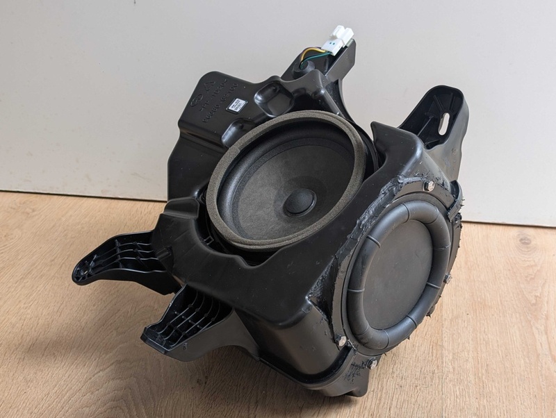

Afbeeldingslocatie: https://tweakers.net/i/dvwhzax8JcgKpROrYpTVqYPiFz0=/800x/filters:strip_icc():strip_exif()/f/image/QLFdavPCtPd7qMKzIEIWR54C.jpg?f=fotoalbum_large Geïnspireerd door @SpongeRobs subwooferproject heb ik precies hetzelfde gedaan; een gat in de behuizing maken, 8" passief membraan erin en zijn volblubbertechniek™ met high tack toegepast. Het is een leuk project waar wel wat uren in gaan zitten, vooral omdat dit formaat membraan echt nét past en ik dus aarzelend te werk ging.
Is het de moeite waard? Ik denk het wel, maar alleen als je er de tijd voor hebt en graag knutselt. Ik merk dat de bass er op vooruit is gegaan, maar ik gebruik geen externe versterker zoals SpongeRob, wellicht dat die combi het grootste verschil maakt. Na een weekje zonder subwoofer viel mij eigenlijk op hoe de grotere speakers in de deuren zelf ook wat bass geven. Die worden nu wel beter aangevuld met de aangepaste subwoofer, voorheen droeg die toch minder bij aan het geheel.
Voor betere audio in de Ioniq blijft het vervangen van de condensators van de tweeters wat mij betreft het vertrekpunt. Dat klusje is eenvoudig, goedkoop en snel uit te voeren, en maakt een groot verschil als de originele condensators zijn uitgedroogd.

Trygve schreef op woensdag 22 juli 2026 @ 11:51:
[Afbeelding] Geïnspireerd door @SpongeRobs subwooferproject heb ik precies hetzelfde gedaan; een gat in de behuizing maken, 8" passief membraan erin en zijn volblubbertechniek™ met high tack toegepast. Het is een leuk project waar wel wat uren in gaan zitten, vooral omdat dit formaat membraan echt nét past en ik dus aarzelend te werk ging.
Top gedaan!
Ik verwacht dat ook het beplakken met loodbitumen aan de binnen- én buitenkant van de behuizing wat ik ooit al had gedaan ook het nodige zal schelen, dan trilt de behuizing minder en zal het passieve membraan in principe beter tot z'n recht kunnen komen.

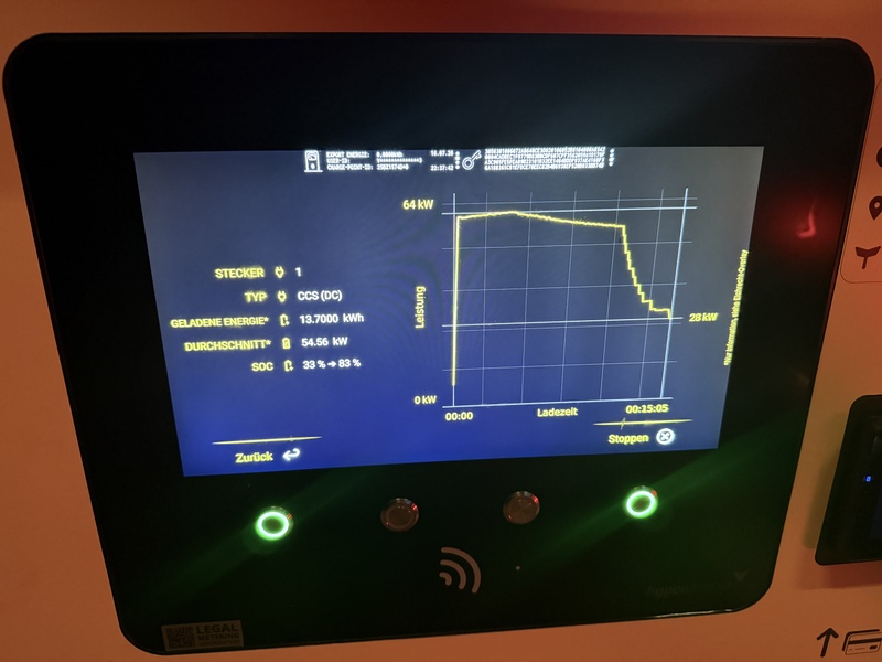

Nog even terugkomend op mijn issue met snelladers (philipk89 in "Het grote Hyundai Ioniq Electric topic"), het is op de terugrit na vakantie (~500 km, tweede laadstop) opnieuw gebeurd. Opvallend was dat er voordat het gebeurde in het dashboard een 1:18h als laadtijd stond - terwijl de auto daadwerkelijk met 61 kW aan het laden was. De snellader zelf gaf ook geen fout aan, gewoon "sessie beeindigd". De auto lijkt wel een fout aan te geven (knipperende blauwe LEDs op het dashboard). Stekker eruit en opnieuw starten en het laden ging weer vrolijk verder op maximale snelheid (accu tikte zelfs eventjes de 50 graden aan, het was een warme dag!).
Nu heb ik de DTCs uitgelezen met mijn tooltje, en kwam ik deze fout tegen op de CCM (Charge Control Module):
- C182C-00 wat lijkt te duiden op een "DC fast-charge (CCS) charging / PLC communication failure", lekker duidelijk dus.
Er is daadwerkelijk iets aan de hand zo te zien, ik blijf het in de gaten houden samen met andere data om te kijken of ik tot de root cause kan komen🤞
Afbeeldingslocatie: https://tweakers.net/i/HX1Yu0yWQGd3ojSZqEL4CUZ7Brg=/x800/filters:strip_icc():strip_exif()/f/image/AOtNp44gmtRPitNbESu9YDEW.jpg?f=fotoalbum_large
Afbeeldingslocatie: https://tweakers.net/i/_iZXqEyQnw3J86niUscic-OBXf0=/800x/filters:strip_icc():strip_exif()/f/image/CeY0v99G91nbU7qpvHnlgBf9.jpg?f=fotoalbum_large Afbeeldingslocatie: https://tweakers.net/i/R49eYYjTyQczW9JKhNwOXxFjxMQ=/800x/filters:strip_icc():strip_exif()/f/image/hNDKNnShAedwwnZJGDnSK5aA.jpg?f=fotoalbum_large
[ Voor 31% gewijzigd door philipk89 op 23-07-2026 10:16 ]
