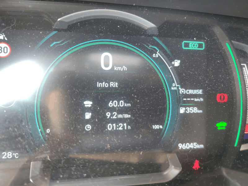

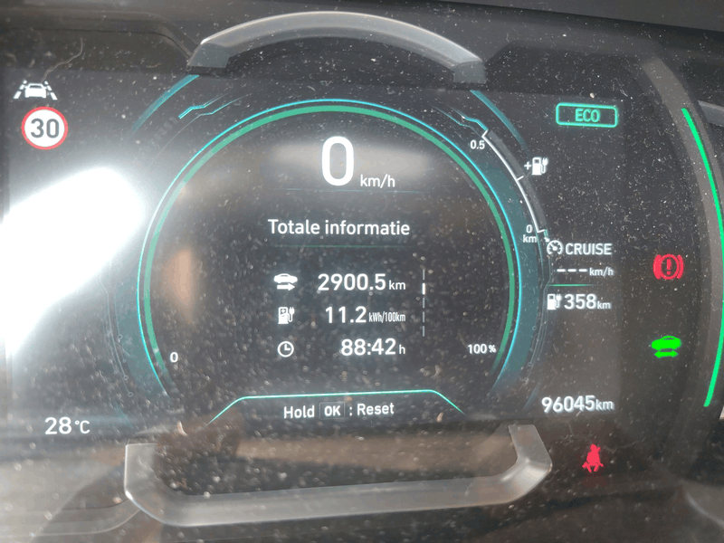

  • HTT-Thalan
  • Laatst online: 15:18
HTT-Thalan
Afbeeldingslocatie: https://tweakers.net/i/68VWnVQ3twTcuBNKsx274t9dmL4=/800x/filters:strip_exif()/f/image/MH4hgeDtdorKshmySi4mm1OS.png?f=fotoalbum_large
Afbeeldingslocatie: https://tweakers.net/i/xrfuln4yfXnypqsWvb-vLaPpLcQ=/800x/filters:strip_exif()/f/image/EtneC7NObuUoVBelONCkNA2T.png?f=fotoalbum_large
Wat blijft het toch een briljant ding he. Echt consistent onder de 9,2 kom ik nog niet, wel af en toe. Dit zijn dan ritten waar ik niet boven de 80km/u kom, met min-of-meer optimaal plannen, uitrollen en optrekken binnen de 'eco' meter in het display. Ik kom nog wel mee met het verkeer - wil ik lager dan dit gaan moet ik echt hinderlijk gaan cruisen en dat is niet wenselijk natuurlijk. Airco is uit voor deze cijfers en ik gebruik veel open ramen + dakraam.

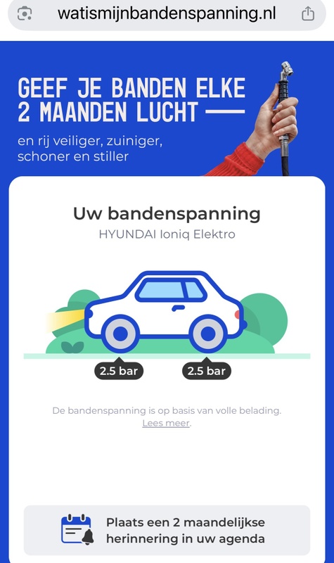

Ik heb koud (in de schaduw) 2,7bar, maar tijdens het rijden - zeker in warm weer - zie ik het regelmatig oplopen naar 2,9 en soms 3,0 bar. Ik gebruik helemaal geen regeneratie, dat wil zeggen,niet automatisch dus de auto staat op 'coasting' mode. Als ik gas los laat gaat hij dus glijden en regeneratie werkt alleen als ik rem. En dat probeer ik natuurlijk te vermijden, regenereren is prima maar minder zuinig dan de stroom in eerste instantie al niet nodig hebben. Ga je heuvel af, dan ga je iets harder zodat je heuvel op geen of nauwelijks gas nodig hebt. Allemaal hypermile truucjes :P.
  • steps67
  • Laatst online: 22-11 16:59
Let op dat met te hoge bandenspanning je wellicht slijtage in het midden krijgt, ik was bij van der Wou en die wees mij daar op, bij mijn vorige set banden.
Een te hoge bandenspanning zorgt voor minder grip, een langere remweg en onregelmatige slijtage in het midden van het loopvlak!

steps67 schreef op zondag 31 mei 2026 @ 18:16:
Dat klopt... maar wat ook een factor is, is dat veel banden tegenwoordig om comfort redenen een lage adviesspanning meekrijgen terwijl ze in het midden stukken stijver/dikker zijn dan voorheen. Zeker de mijne, want rated voor een EV met een strip door het midden. Uiteindelijk zit ik met mijn koude druk maar 2,7 boven advies dus zo extreem is dat niet.

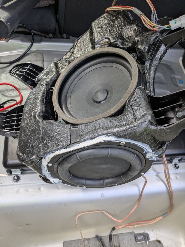

Ein-de-lijk heb ik de laagweergave in de auto aanzienlijk weten te verbeteren! *O* Nu klinkt het ook daadwerkelijk alsof er een subwoofer in de auto zit in plaats van het amechtige getokkel van de subwoofer*.
Lang geleden heb ik de subwoofer aangepast door er loodbitumen tegenaan te plakken aan de binnen- én buitenkant en heb er schaapswol in gestopt in de hoop de subwoofer wat te verbeteren.
Zelfs de externe versterker die ik er tussen heb gezet bracht niet wat ik ervan had gehoopt...
Ik had nadat ik onlangs de luidsprekers in de portieren voor heb vervangen en dat eindelijk wat beter klonk mezelf voorgenomen dat de subwoofer dan ook maar een upgrade diende te krijgen.
Ik had het gevoel dat de behuizing van de subwoofer te klein is, wanneer je muziek luistert met het raam of een deur open is er ineens wel meer bas te horen van de subwoofer. Daarom had ik maar een passief membraan besteld in de hoop dat dat dé oplossing zou zijn.
Eigenlijk paste hij niet helemaal netjes,maar ik had op de gok een 8" exemplaar besteld, omdat je altijd dezelfde diameter membraan moet nemen als de woofer zelf.
De enige plek waar ik het membraan kon monteren was aan de onderkant, dus even met de decoupeerzaag een gat erin gezaagd en de oneffenheden heb ik uiterst professioneel opgelost door wat hightack kit eromheen te blubberen om het luchtdicht te krijgen. B)
Afbeeldingslocatie: https://tweakers.net/i/Jp5a2fMOkHZiKhAZiAE6qfbAAf8=/x800/filters:strip_icc():strip_exif()/f/image/lGHuLPoN7FBIOumej47ICZQ6.jpg?f=fotoalbum_large
Nadat ik even de boel op een laag volume aan had gezet om te testen hoorde ik gelijk een laagweergave die ik nog nooit had meegemaakt in de Ioniq, ik kreeg er een heuse glimlach van op m'n gezicht! :*)
Morgen kan ik het wat beter testen wanneer de kit is uitgehard, maar het geluid was echt al zóveel beter dat ik zeker weet dat ik het geluid morgen ook weet te waarderen.
*Ietwat gechargeerd, dat weet ik. :+

@SpongeRob heel gaaf! Thanks voor het delen :)
Wat vind jij (met jouw gecombineerde ervaring en kennis van audio en de Ioniq) nu de meest logische opvolgende upgrade om te doen aan het audiosysteem als de tweeter condensators al zijn aangepakt? Door jouw post jeukt het hier wel een beetje, ben heel benieuwd.

Ik kan je (en iedereen hier eigenlijk) aanraden om de subwoofer aan te passen!
Ik verwacht dat de toevoeging van het passieve membraan al genoeg verbetering zal geven uiteindelijk. Al kan de toevoeging van wat loodbitumen en (schaaps)wol ook wel net een goede verbetering geven, maar ik kan het dus niet testen zonder die extra toevoegingen.
Het membraan heb ik in China besteld en heb er met het inleveren van wat 'coins' net geen €3,- voor betaald. 8)

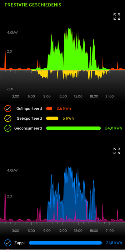

Kijk, we zijn weer lekker groen bezig zo.
Afbeeldingslocatie: https://tweakers.net/i/Gt6FW2iBt5XeurqghgcaLj644eo=/x800/filters:strip_exif()/f/image/UYuFJnq1LraDDs57mpEh1uFJ.png?f=fotoalbum_large
  • ThsAdrns
  • Registratie: November 2021
  • Laatst online: 15:09
ThsAdrns
Be the change!
Ja, Ioniq + Zappi is een prima combinatie!
Gisteren zo ook weer bijna 200 km bijgeladen:
Afbeeldingslocatie: https://tweakers.net/i/hrv9LCq3tRG32RtsUUQ-TmtVlII=/x800/filters:strip_exif()/f/image/HWH5E6PMdd0fknqpdmsq4xpA.png?f=fotoalbum_large
Elektrische rijder sinds 2015 | 9,3 kWp PV + zonneboiler + Daikin-Intergas hybride | Na 2x Nissan Leaf en Citroën ë-C4 nu Ioniq 38 kWh
  • Headshot_NL
  • Laatst online: 13:10
Inderdaad. Hier met de Zappi al weken/maanden lang enkel op de zon geladen. Gaat top.
🚗 Hyundai Ioniq electric premium 28kWh | ☀️ 4350Wp oost, 1005Wp zuid, 2940Wp west | 🌡️ LG 3,5kW + 2,5kW warmtepomp | 🔋 Marstek Venus 5,12kWh v158 + HW P1
  • Kipmetrijst
  • Laatst online: 22-11 15:14
Met de Ioniq en de Zappi op eco+ heb ik de laatste tijd juist problemen. Het werkt voor 1 of 2 dagen en dan zegt de app "EV is Vol" terwijl ik zie dat er maar 7kWh ingegaan is. De auto zegt dan "lader fout". Stekker er uit en er in zorgt dat het weer werkt maar ik ben nu een week weg en heb nog steeds een lege auto wanneer ik terug ben en alleen maar terug geleverd ipv opgeladen.
