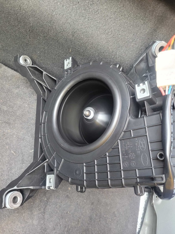

maarte997 schreef op maandag 27 april 2026 @ 18:12:
Zo... De ventilator is eruit. Is al bij al geen moeilijk werk (mede dankzij het filmpje, waarvoor dank!).
Het getik komt uit de printplaat in de ventilator. Ik kan de printplaat blootleggen, maar het lijkt me niet mogelijk hem er niet uit halen. Ik herinner me een link naar een onderdelenpagina voor de Ioniq. Ik ga deze eens terugzoeken en zien welk onderdeel geschikt zou zijn.
[YouTube: Hyundai Ioniq 28 kWh PCB fan clicking]
Als je de binnenkant van de ventilator ziet, ziet het er naar uit dat deze nooit een liter lucht heeft verplaatst...
Heb je toevallig aan de ventilator gedraaid tijdens het tikken, wellicht dat deze moeite heeft om in beweging te komen?
Die heeft het zo te zien inderdaad nooit gedaan... 8)7
Overigens zou ik gewoon een tweedehands ventilator op de kop tikken, nieuw zal het wel weer schofterig zijn.
Edit; schofterig duur inderdaad, bijna €1000,- MSRP....

  • maarte997
  • Laatst online: 10:57
Ja, maar er kwam geen beweging in. Het systeem draait op zich ook gewoon vlot. Niets op aan te merken.
Een nieuwe ventilator vond ik op OEM websites voor rond de 300 euro. Jouw website hierboven ben ik ook tegengekomen. Ze kunnen maar proberen.
Ik heb vanavond eentje via Ovoko gekocht, vanuit Letland. 25€ + 15€ verzending. In Nederland vond ik eentje voor 75 excl btw en verzending naar België. Dus wou dat Lets model wel een kans geven voor dat geld.

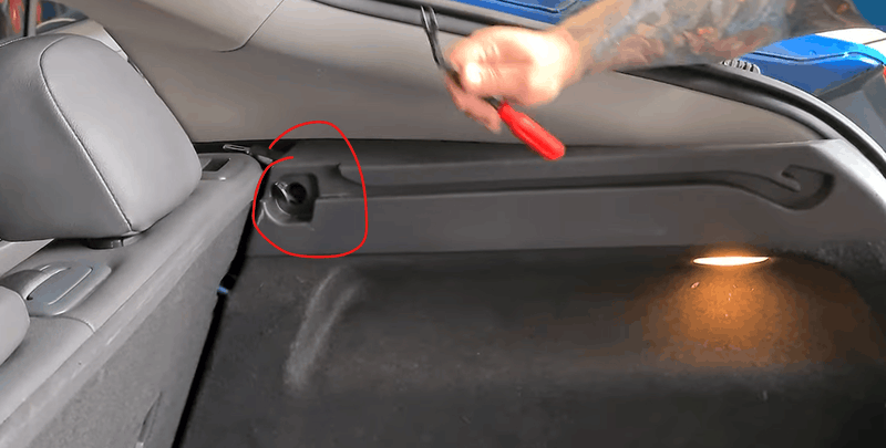

Ik heb soms baat bij het trekken aan de manuele ontgrendel kabel op de bodem van de kofferbak
Doe je dat regelmatig opnieuw? De enkele keer had het geen effect.

  • BarryH
  • Laatst online: 17:58
@Heineken als het vastklikken moeilijk gaat. Maar dat is al weer meer dan een jaar geleden

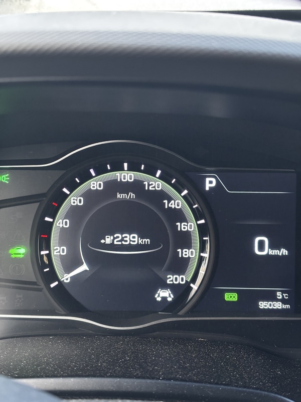

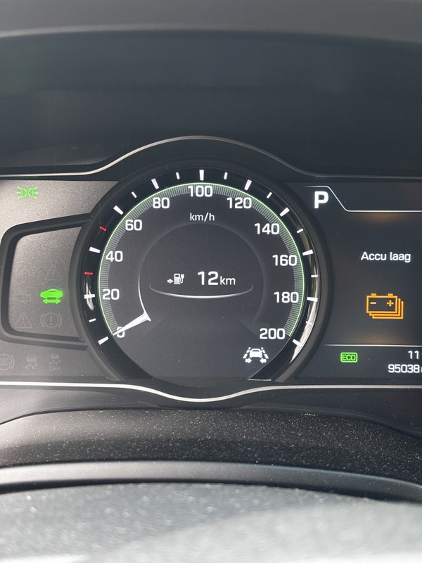

De auto heeft 2 weken geleden nog een beurt gehad bij de dealer. Ben dus zoekende waar het probleem kan zitten.
  • Headshot_NL
  • Laatst online: 13:10
happening schreef op dinsdag 28 april 2026 @ 23:08:
Ik heb de sinds vrijdag dezelfde problemen. Maar dan met een 38 kw versie. De 12V accu is drie maanden oud maar lijkt steeds leeg te lopen. Zelfs het openen van de deuren is problematisch. Starten lukt alleen met de booster en zelfs een lange rit helpt niet. Kan pas volgende week naar de garage want we zijn op vakantie...
Zou beginnen met, als je er iets verstand van hebt, met de multimeter meten wat de lekstroom is. Ik had de deuren via het deur/slot mechanisme op slot gedaan zodat de gehele auto op slot kon (sleutel met keyless uit de buurt). Daarna kan je binnen zekeringen trekken en kijken of je een oorzaak kunt vinden. Na het volledig afsluiten van de auto moet je wel minimaal een kwartier wachten voor hij echt in slaap gaat.
Ik ben er zelf nog niet achter. Uiteindelijk zakte hij hier naar 0,03-0,04 ampère, daar zou hij niet van leeg moeten lopen binnen 24 uur zodat hij niet meer te starten is. Lijkt hier een soort bug of foutje te zijn geweest. Als hij weer leegloopt ga ik het verder onderzoeken.
Heb nu wel startkabels in huis en de jump starter is besteld. Mocht het onderweg een keer voorkomen dan kan ik verder.

Met veel vreugde kan ik laten weten dat de nieuwe ventilator het doet! Heb het ding vanmorgen een eerste test laten draaien. Fan stand 2 geeft al een zeer behoorlijke luchtverplaatsing, de luchtverplaatsing bij stand 9 is gigantisch, dan maakt het ding een herrie.
Vanavond alles weer netjes wegwerken en dan is de Ioniq na 9 jaar as he should be. :D
Tldr en voor de mensen die ooit op deze post zouden stoten met hetzelfde probleem: bij meermaals snelladen op lange ritten oververhitte de batterij tot 60° waarna de auto dienst weigerde. Bij later uitlezen van de wagen gaf deze geen foutmelding en de garage 'kon, kuch' niet verder helpen. Zelf op tip van dit forum de Kingbolen Ediag Elite OBD dongle gekocht waarmee ik de auto de opdracht kon geven de fan op te starten. De relais onder de motorkap hoor je inschakelen, de relais in de kofferbak gaf problemen: deze gaf (als het zeer stil is) een hoorbaar tikkend geluid aan hoge frequentie.
Uiteindelijk een nieuwe ventilator van een schadegeval online gekocht (Hyundai 37580-G7000) via Ovoko/RRR.
Het filmpje van hoe je tot aan de ventilator raakt, vind je hier.
De herstelling kostte me 105 euro (65 euro voor de OBD, 40 euro voor de ventilator inclusief verzending). Dat is even veel als de factuur die een garage me durfde aanrekenen voor het uitlezen van de wagen. 1 uur... uitlezen... 100 euro... hahahaha...
Mag ik bij deze de gelegenheid nemen om iedereen te bedanken die me hierbij heeft geholpen. Van de uitnodiging tot zuid-Frankrijk, over het controleren van de relais tot het aankopen van de OBD-dongle. Dank allemaal! Ik ben erg blij!
Kijk, hij draait!

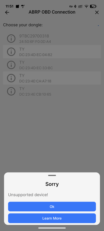

De dongle die ik heb is een Kingbolen Ediag Elite, daarmee kun je eenvoudig een aantal parameters testen en onderhoudszaken doen zoals de ABS ontluchten (helaas niet de koelvloeistof ontluchten...).
Werkt deze dongle ook met ABRP voor live data communicatie?

maarte997 schreef op donderdag 7 mei 2026 @ 09:41:
De herstelling kosten me 105 euro (65 euro voor de OBD, 40 euro voor de ventilator inclusief verzending). Dat is even veel als de factuur die een garage me durfde aanrekenen voor het uitlezen van de wagen. 1 uur... uitlezen... 100 euro... hahahaha...
Kijk, hij draait!
Mooi dat het opgelost is, ik had altijd al het vermoeden dat het iets simpels was...
Zo zie je maar dat de dealer lang niet altijd nuttig is. :X

BarryH schreef op donderdag 7 mei 2026 @ 09:51:
Dat heb ik niet geprobeerd, daar heb ik al een oude, simpele dongle voor.

BarryH schreef op donderdag 7 mei 2026 @ 11:44:
Helder, ik heb nu een paar keer op de wintersportrit gehad dat de accu te warm werd en de laadsnelheid werd verlaagt. Het zou dan handig zijn om de fan wat langer of harder te laten draaien zodat de accu tijdens het rijden nog wat verder afkoelt en bij het snelladen al eerder aan de gang gaat
Ik heb het zojuist even getest, ABRP kan geen verbinding maken met de Kingbolen. M'n antieke ELM327 dongle kan ABRP niet eens vinden... Ik gok dat een BLE dongle vereist is voor ABRP?

SpongeRob schreef op donderdag 7 mei 2026 @ 12:02:
Mijn Kungfuren doet het wel gewoon met ABRP. Staat op BT4, niets over BLE.

  • maarte997
Voor diegene met een rammelende achterbank: ik had hier ook last van, maar sinds ik de ventilator vervangen heb, merk ik dit geluid niet meer op. Ik was er zo gewend aan dat het vrij snel opviel dat het geluid weg was. Ik heb het vermoeden dan het aanspannen van de bout achter de zitbank hier de oplossing zou kunnen zijn.
Afbeeldingslocatie: https://tweakers.net/i/sqpg7ITk716Y1rmNwOntMTX_GsM=/800x/filters:strip_exif()/f/image/VSGFzNw5FtOYBvuGPwrWspba.png?f=fotoalbum_large
  • luke22
  • Laatst online: 21-11 15:03
ik heb sterk mijn twijfels dat bij "iedereen" dat ene boutje niet goed vast zit :P

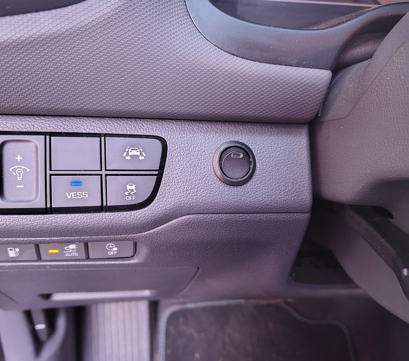

Nou heerlijke auto die Ioniq.
Ik heb wel een raar knopje, denk aftermarket. Als ik die indruk klinkt een soort alarmerlingsgeluid, iemand een idee wat dit kan zijn (ronde knopje rechts).Afbeeldingslocatie: https://tweakers.net/i/fiLCTuV6r-yGWFWwoZ_LpNjRtLw=/800x/filters:strip_icc():strip_exif()/f/image/3TRFF5J66nMqKdGN3z31Hnsb.jpg?f=fotoalbum_large
  • luke22
Dat kan vrij letterlijk alles zijn.
Inclusief schietstoel :+
  • PeterZ(on)
  • Laatst online: 13:57
PeterZ(on)
Ik zou zeggen, volg de draadjes en kijk waar het op uitkomt.
  • bonetone
  • Laatst online: 17:50
bonetone
2B Silver Sonic

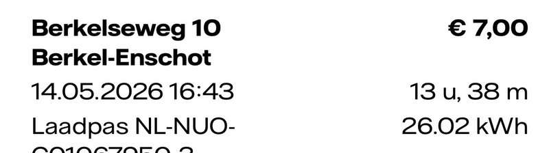

Met Ioniq 28 2018 de accu bijna leeg gereden , nog 12 km op de GOM, en ben toen gaan laden tot 100%.Gaf aan 26.02 kWh geladen en startte met 239km. (Vattenfall 0,269 ct per kWh ! )
Hoeveel laad verlies zou ik mee moeten rekenen en wat zou er dus effectief in de accu zijn gegaan?
  • BarryH
steps67 schreef op zaterdag 16 mei 2026 @ 08:51:
Onderzoek van dtu in Denemarken geeft 12-15% aan
Zie ik dat goed goed dat er ruim 13 uur is geladen of was die al eerder vol? Dat is dan maar 2kWh per uur, dus dan zal het laadverlies wel hoog zijn vrees ik.

PeterZ(on) schreef op zaterdag 16 mei 2026 @ 09:23:
Dat denk ik ook. Op dat lage vermogen is het laadverlies echt meer. Als je de optie hebt volledig opladen aan een paal die wel 6-7kW kan leveren op 1 fase. Dat zijn vaak de 22kW palen maar dan ben je soms ook nog afhankelijk van het tijdstip en of er naast je ook iemand staat te laden. De 22kW palen hier moet je delen over beide aansluitingen, dus in het slechtste geval trekt je buurman 11kW over 3 fases en hou je zelf dus maar 3.6kW over op de andere stekker op 1 fase.

Ligt het aan mij of is je km stand niet opgelopen?
  • maarte997
Loopt jouw km stand op door te laden? :D
  • Klaas-Jan
  • Registratie: Maart 2022
  • Laatst online: 14:07
o oeps de volgorde van de foto’s is natuurlijk wel belangrijk ;)
ter info;Ik was begonnen te laden om 16.45 en dan laat ik hem staan omdat ik vroeg naar bed moest, om 06.00 weer weggehaald. Soms gaan de laadpalen zelfs na 18.00 even uit, (lampje wordt dan geel) omdat er te weinig groene stroom is op dat moment, ivm net congestie, en dat vindt ik prima.
Ik schat in dat de accu rond 01.00 vol zat.
Dus met laadverlies is er 22,2 kWh geladen, dat zou betekenen dat de accu ongeveer nog een capaciteit heeft van 24kWh, is netjes na bijna 8 jaar en 95.000 km.
